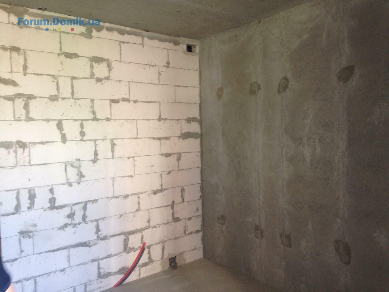

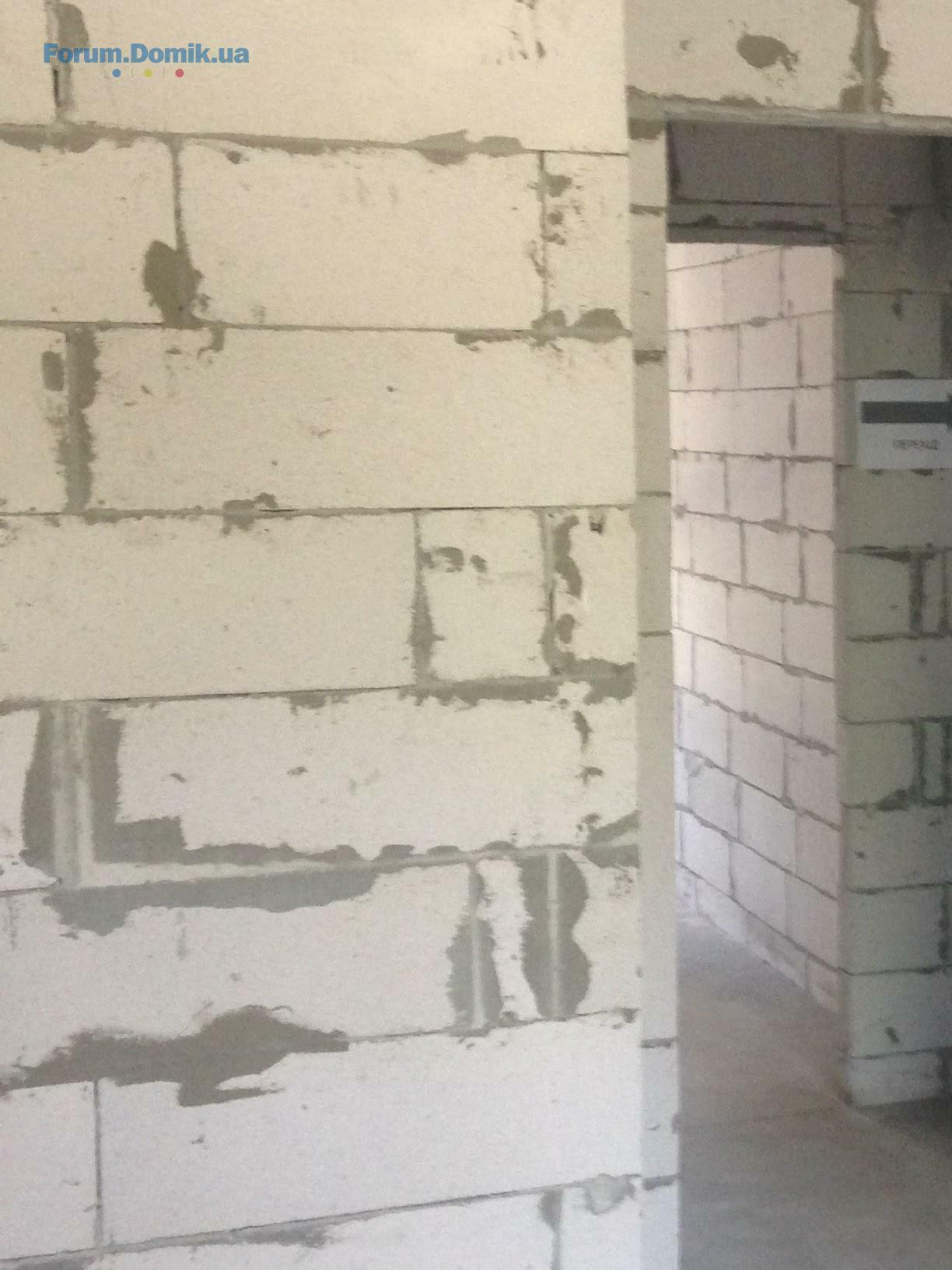

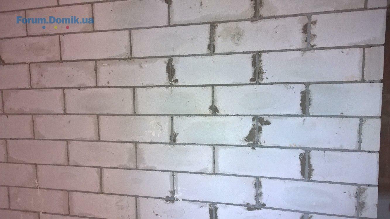

хм, не очень хорошо на Комарова 46, однако, получилось
. А визуально, кладка выглядела красиво //forum.domik.ua/images/orig/full/000061 3d51ce4c5b4bcf.jpg (кладка на Комарова).
Внешний вид нашей отличается. Выглядит более "классически" (как для газоблока). Швы тоньше. Может у нас клей? Можно ли визуально это как - то определить? Может кто - то выяснял в ОП этот момент?
(кладка у нас)

Визуально можно определить по толщине шва - он для клея должен быть 1...5 мм. Обратите внимание на то, есть ли щели между швом и газоблоком: газобетон быстро впитывает влагу и если нарушается технология кладки, то строительная смесь в месте контакта с газоблоком теряет влагу до образования прочного контакта. Безусловно, стоять такая стена будет, только ее прочность будет ниже, как и звукоизоляция (для внутренних стен) и теплоизоляция (для наружных стен). Также обратите внимание на качество швов с двух сторон стены - если с одной стороны строители сделали хороший шов, то с обратной стороны кладки может быть пустой шов (если раствора положили меньше необходимого) или висеть "хвост" - если работяге было лень смахнуть излишек. Такие "хвосты" в принципе не страшны, но увеличивают толщину штукатурного слоя, поскольку если их сбивать молотком или перфораторам, в местах контакта газобетона с раствором будут появляться трещины.
Если у вас швы не более 5 мм, то может и правда решили соблюдать технологию - на теплоизоляционных свойствах квартиры это должно отразиться положительно.

pg, благодарю за разъяснения. Визуально (по фото, т. к. в живую стены еще не видел), толщина шва до 5 мм будет, но могу ошибаться. Приаттачу еще несколько изображений наших стен.
Возможно на Комарова "не расчехлили" технологию, т. к. до этих домов, они стены из кератерма возводили

У Вас толщина шва однозначно меньше. Насчет того, клей это или нет - сказать не берусь. Хорошего Вам ремонта!

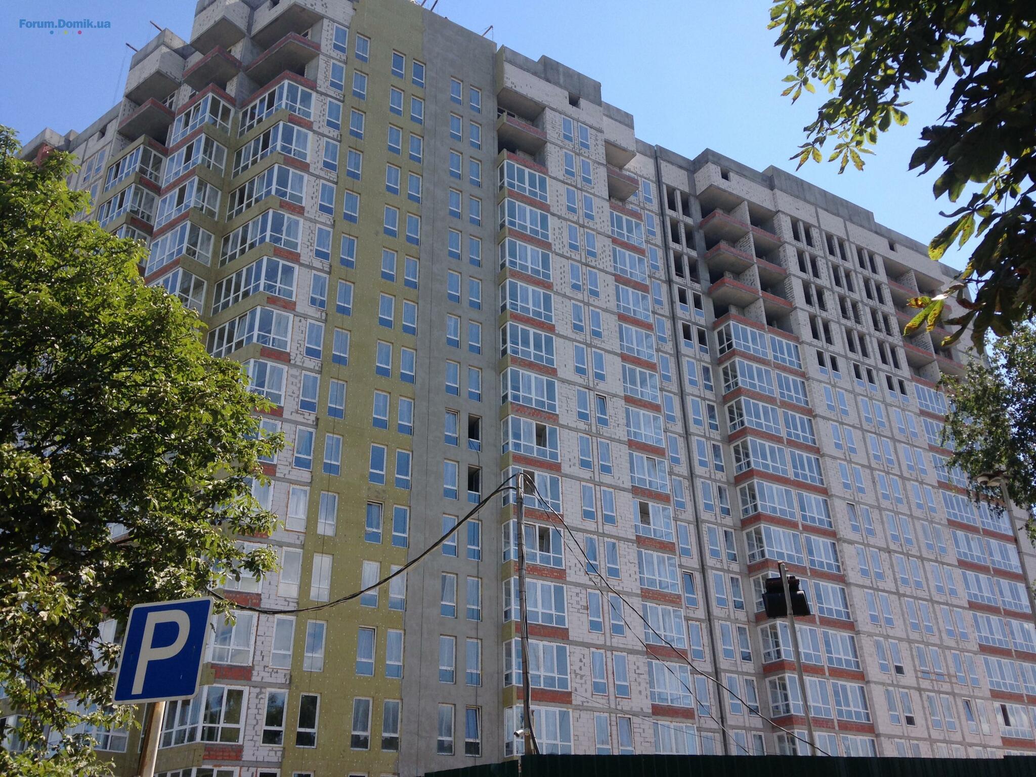

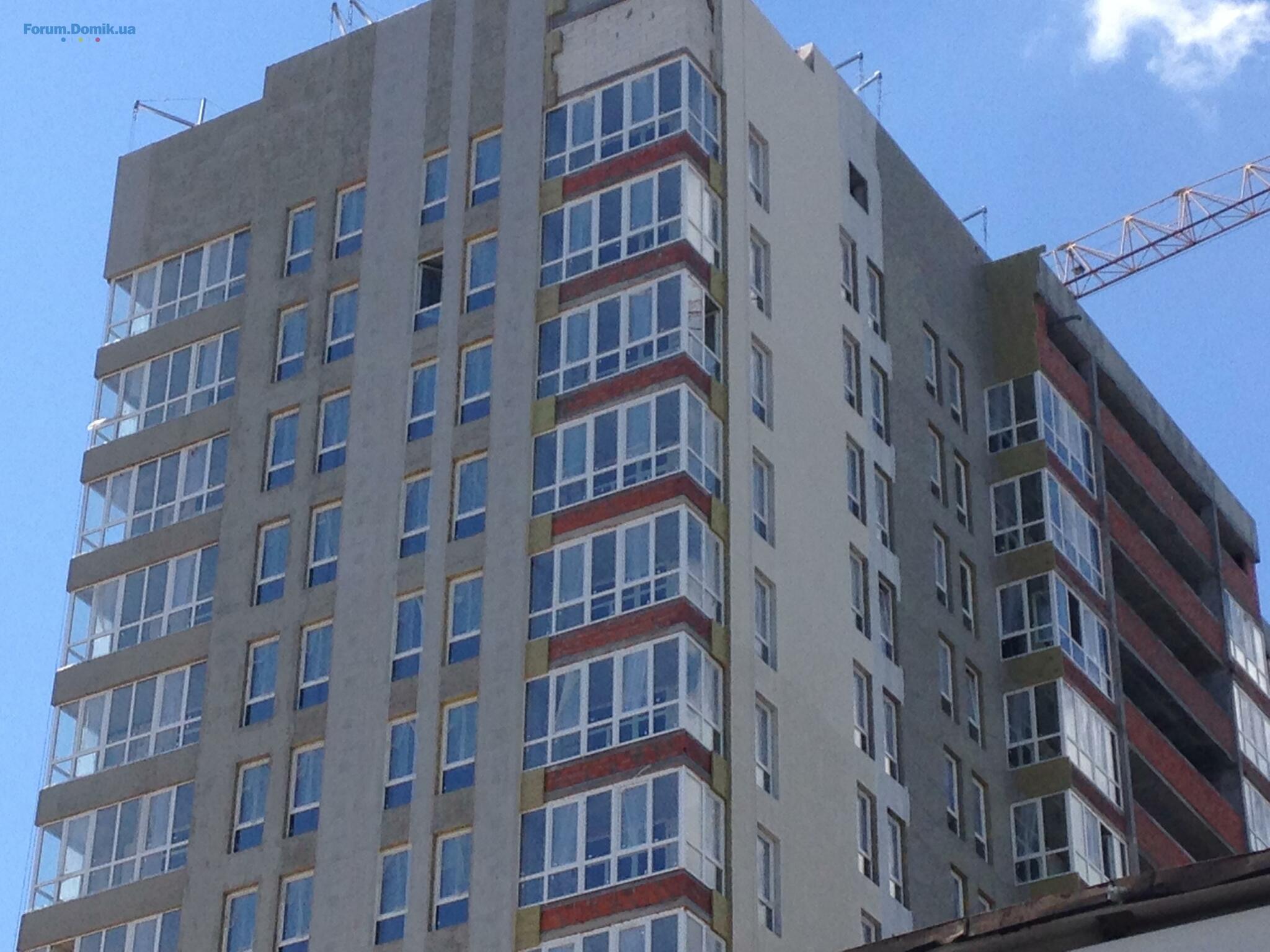

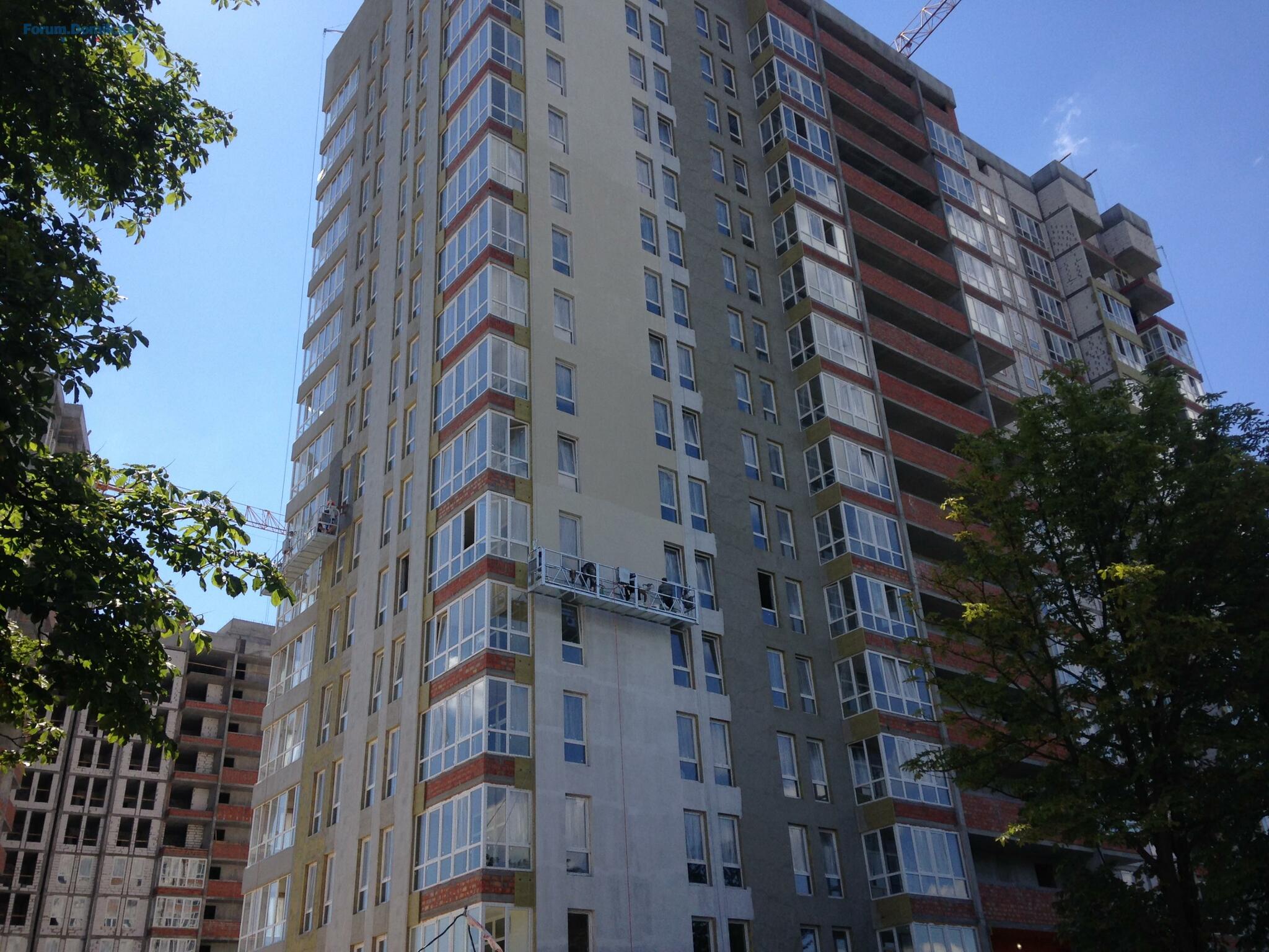

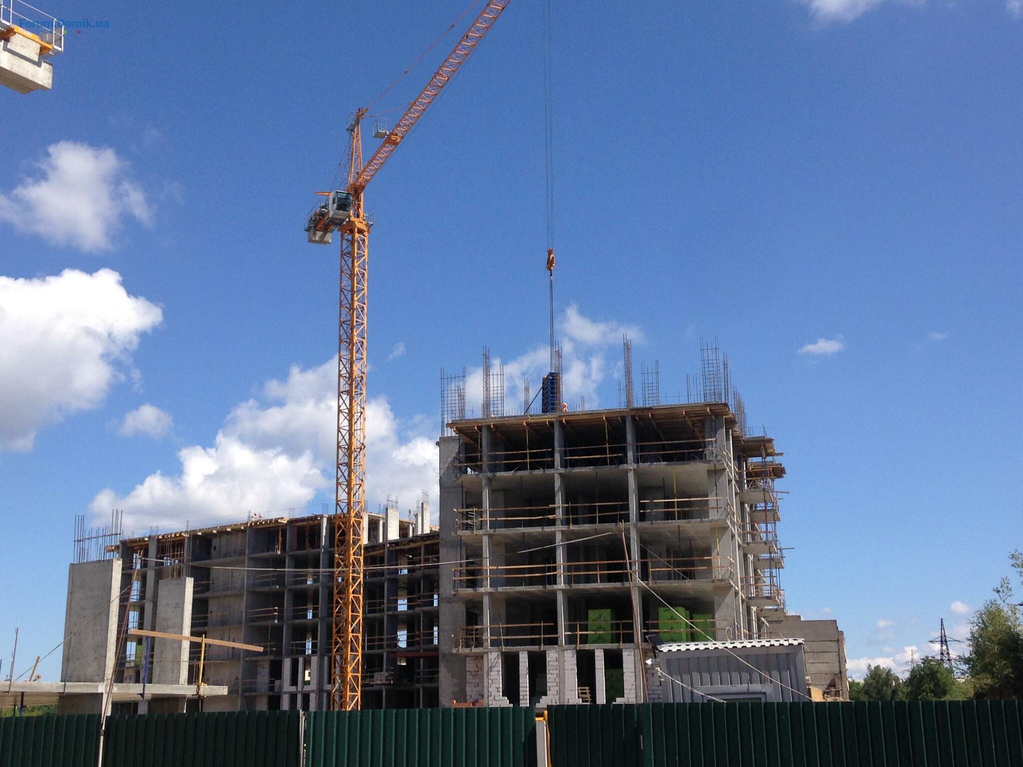

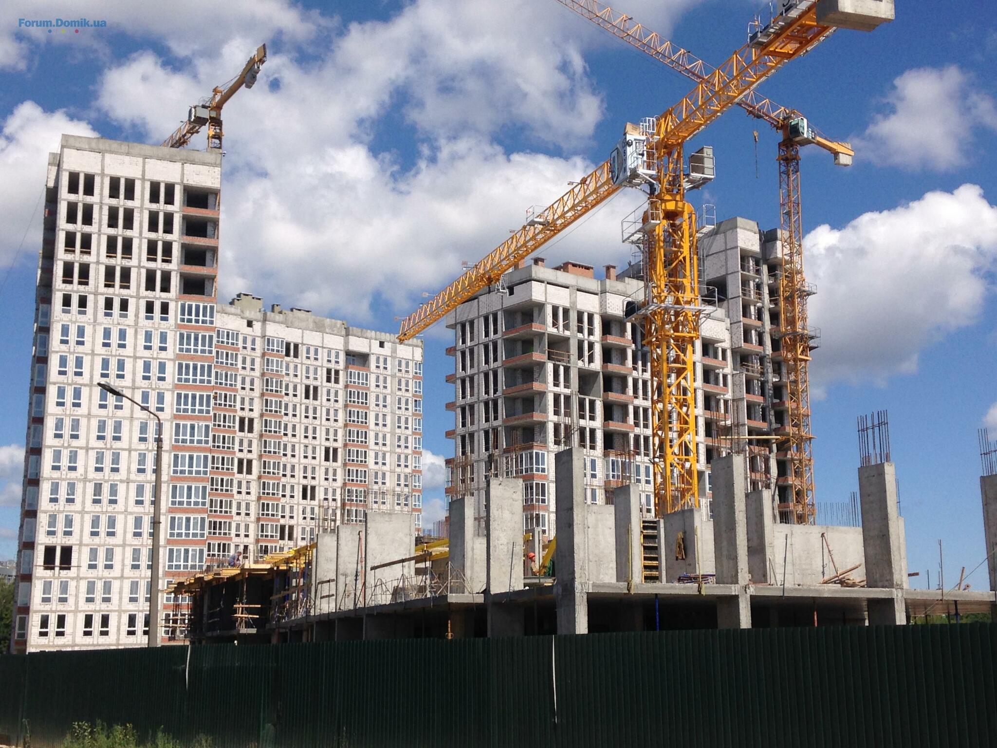

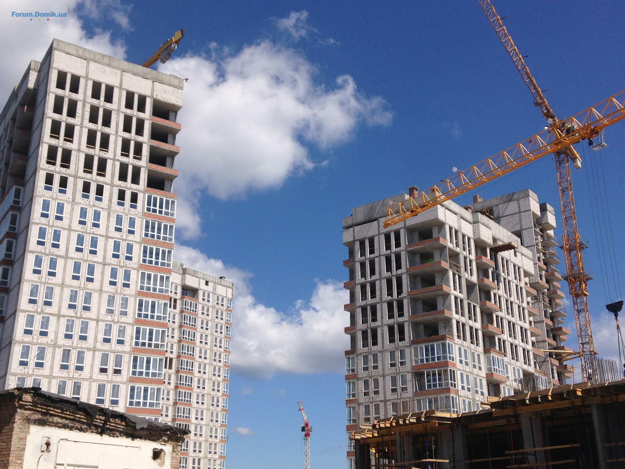

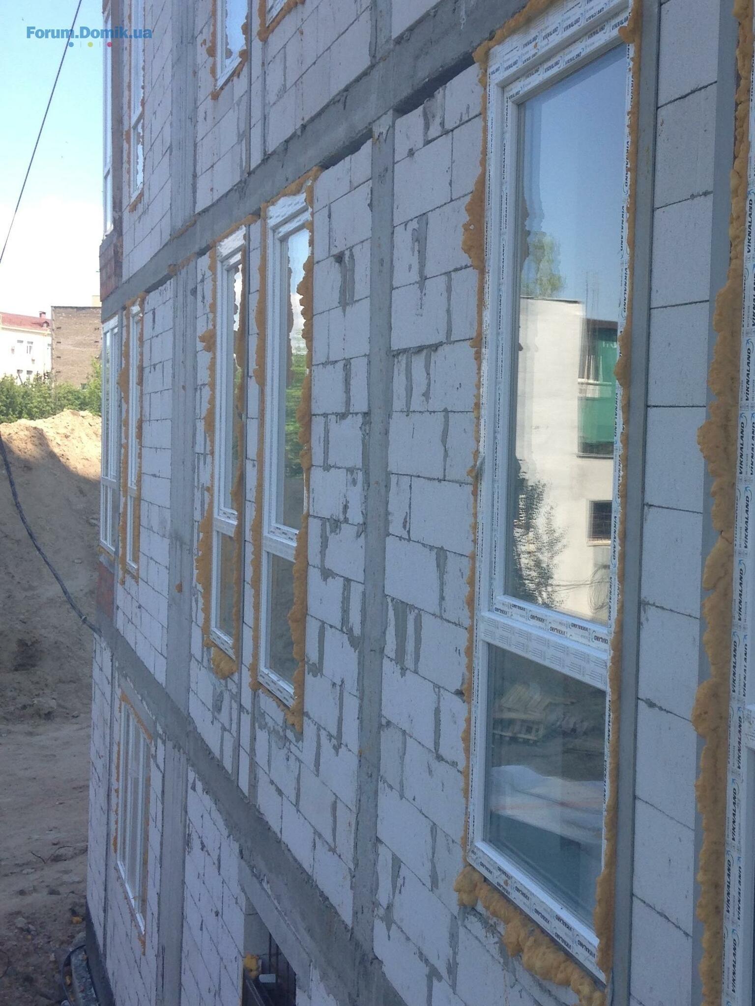

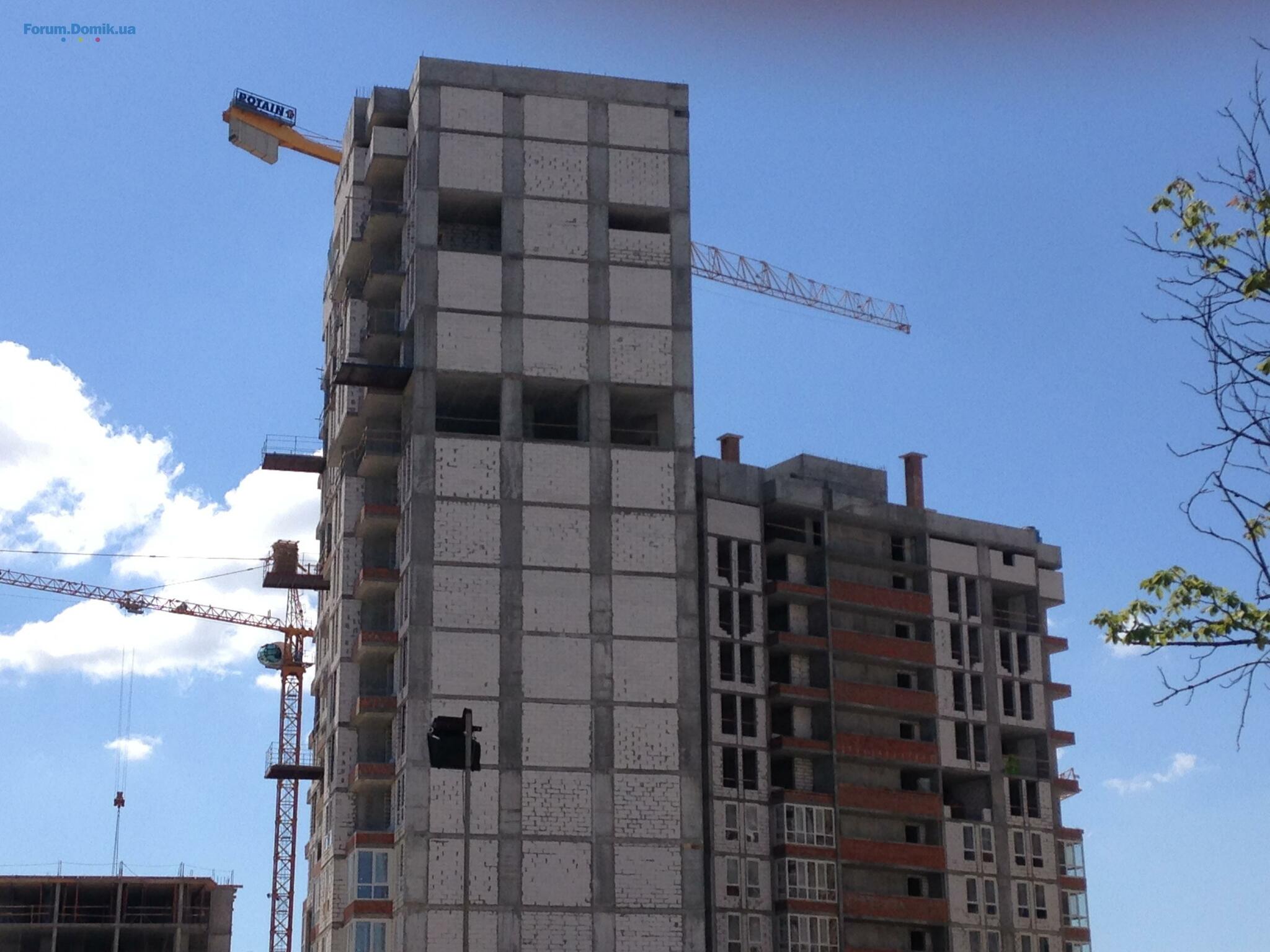

Привет всем. Новые фоточки. Работы идут...

Вчера были на просмотре 1ого дома. Внешнюю отделку дома очень даже активно ведут.
Те, кто покупал в 1ом доме квартиры без ремонта, будьте готовы, что стены ровнять прийдеться обстоятельно в квартирах.
