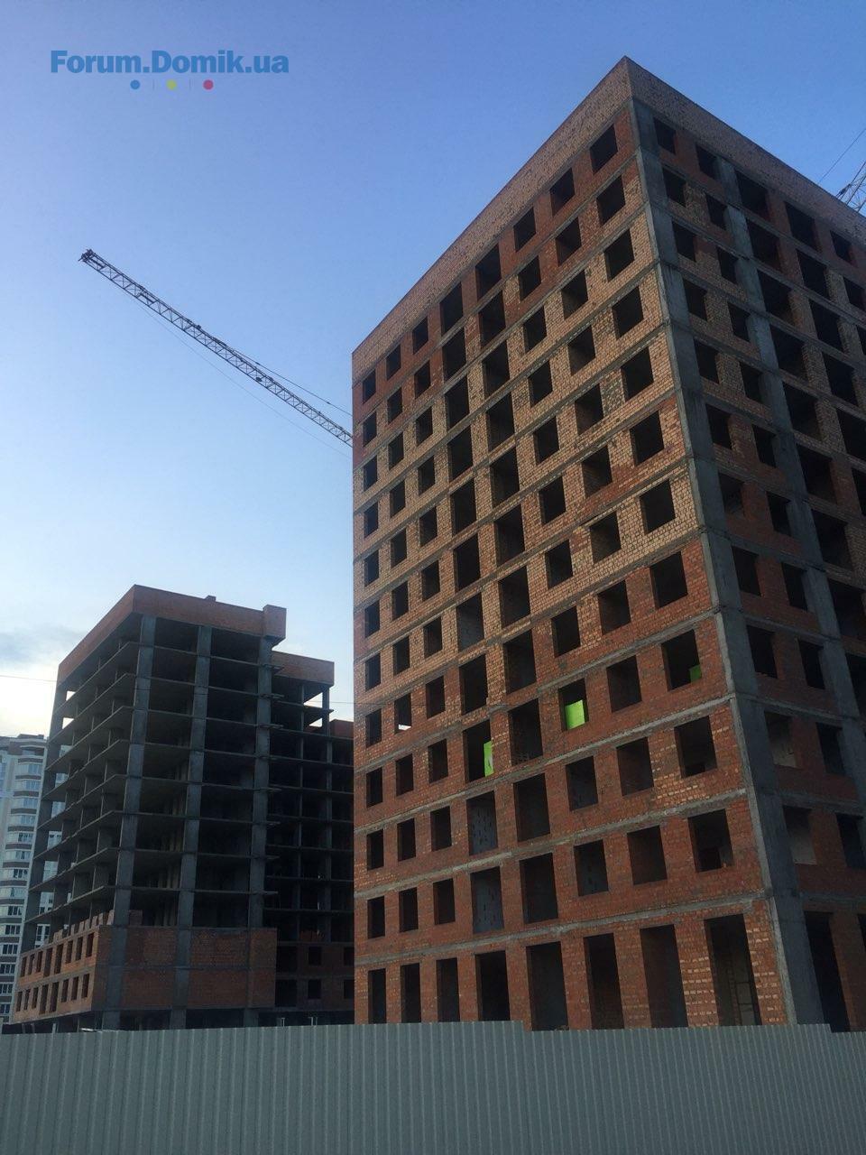

Та просто отсутствие процесса расстраивает, то строили, а тут ... На ЛУНе в начале Апреля добавили фото, был в начале Мая и вот неделю назад выложили фото, все тоже самое, только с 3 окнами( В 3 доме я так понял вообще подземный паркинг хотят сделать, не просто вокруг ...

Цитата "Sambora":Та просто отсутствие процесса расстраивает, то строили, а тут ... На ЛУНе в начале Апреля добавили фото, был в начале Мая и вот неделю назад выложили фото, все тоже самое, только с 3 окнами( В 3 доме я так понял вообще подземный паркинг хотят сделать, не просто вокруг ...
По фото не особо видно. Они сейчас делают внутренние стены в секциях 1.1 и 1.2 вроде на 7 этаже, секция 1.3 и 1.4 на 4 этаже и 1.5 на втором. Посмотрим как будет продвигаться, а то темпы и правда упали. Надеюсь просто заняты сдачей Есенин-2 и после его сдачи ускорятся...

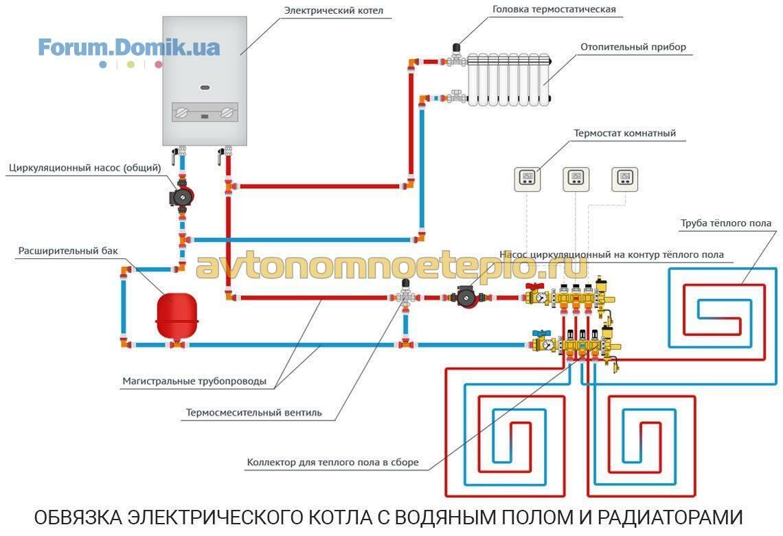

Соседи, кто делал тепльій пол, полскажите, пожалуйста, вьі ставили дополнительно водяной насос? Или хватает того давления, которое дает котел? Планирую сделать два контура теплого пола (площадь каждого метров по 10) и плюс 3 батареи

Цитата "Ірпенарум":Соседи, кто делал тепльій пол, полскажите, пожалуйста, вьі ставили дополнительно водяной насос? Или хватает того давления, которое дает котел? Планирую сделать два контура теплого пола (площадь каждого метров по 10) и плюс 3 батареи
насос не нужен дополнительный!вы задаете такой вопрос,сами делать собираетесь?если да,то такие вопросы человек способный сделать монтаж,задавать,извините,не должен.но думаю,всеже не сам,мой совет проконтролируйте лучше качество материала особенно трубы для теплого пола,вот ваша задача.желаю вам не попасть на монтажника-дурака!

Я монтировал отопление в 2 квартирах, но без ТП, поєтому монтировать буду сам. Есть мнение, что при наличии контура батарей и теплого пола за счет меньшего диаметра труб теплого пола вода может циркулировать только по контуру с батареями, по наименьшему сопротивлению. Поєтому я и задал вполне конкретньій влпрос

существуют обычные баланстровочные краны,ставятся на батареи и не только,позволяющие отбалансировать систему,если бы речь шла о большей площади теплого пола,то возможно и понадобился бы доп,насос,на эту площадь не нужен,от вас требуется грамотно спланировать распределительный узел,имейте ввиду еще,что температура воды для батарей,упрощенно говоря,подаваемая с обычного котла,не конденсационного(почитайте зачем он нужен сами),не предназначена для теплого пола(высокая)следовательно необходимо для теплого пола ее понизить,вариантов несколько,интернет в помощь,это долгий рассказ,в двух предложениях не скажешь
Согласен с Алекс писать долго, интернет в помощь, самому сделать можно, главное с самого начала сделать правильную схему. Скачал самую примитивную картинку с нета для наглядности.
Общий циркуляционньій насос и расширительньій бак, указанньіе на схеме, в нашем случае уже являются єлементами котла, я правильно понимаю?

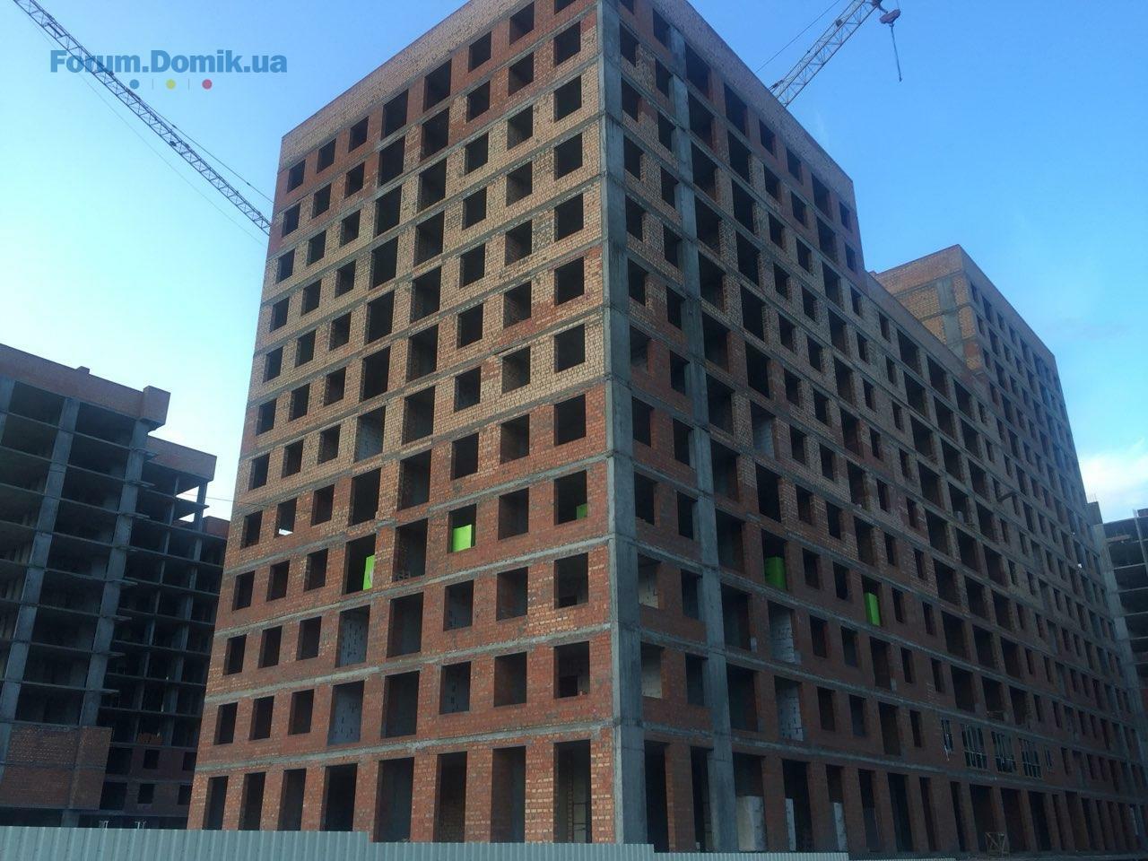

Сегодняшние фото!
С виду изменений мало, но на фото (в живую особенно) можно заметить что на многих этажах в квартирах уже появились межкомнатные стены!
