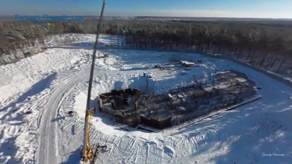

fan_dynamo
f
Гость
2
10 декабря 2016
10 дек 2016 14:51
В 5 доме уже фундамент залили, как и обещали. Скриншот из видео от застройщика с фейсбука
BugArt
B
45
06 сентября 2016
10 дек 2016 15:44
Цитата "fan_dynamo":В 5 доме уже фундамент залили, как и обещали. Скриншот из видео от застройщика с фейсбука
Уррррааа!!! Наконец-то и мой дом понемногу появляется на свет)) Кстати, они не говорят где можно онлайн наблюдать за стройкой??
