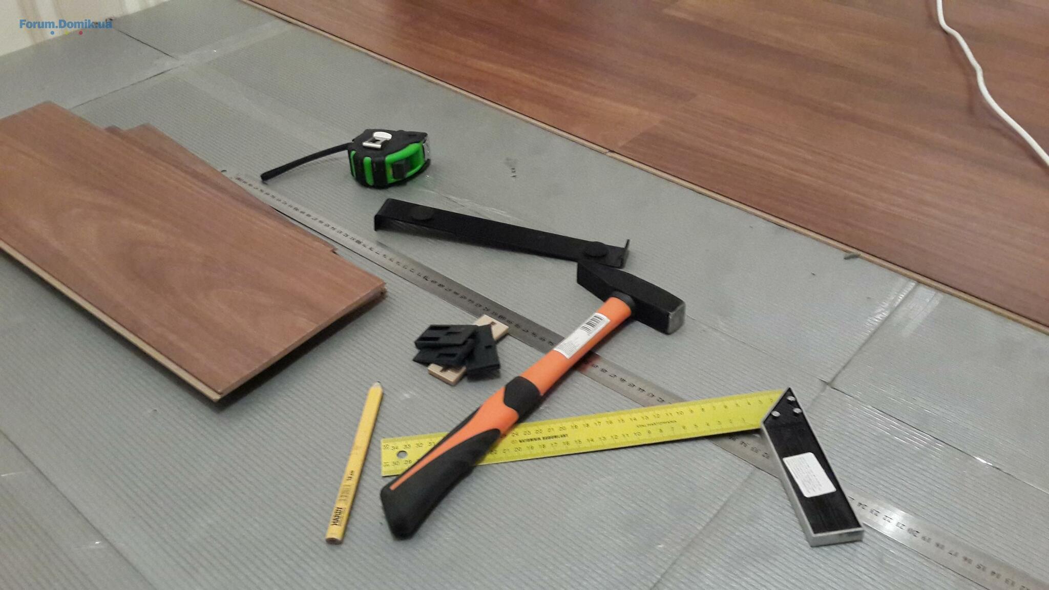

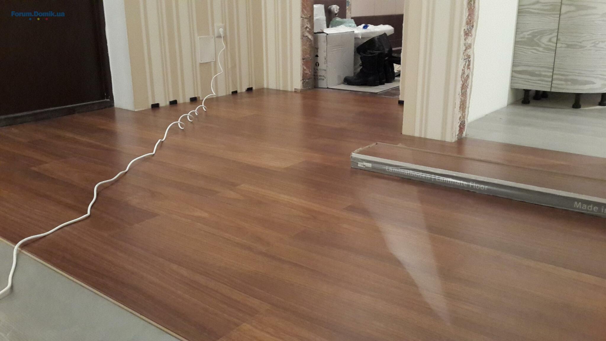

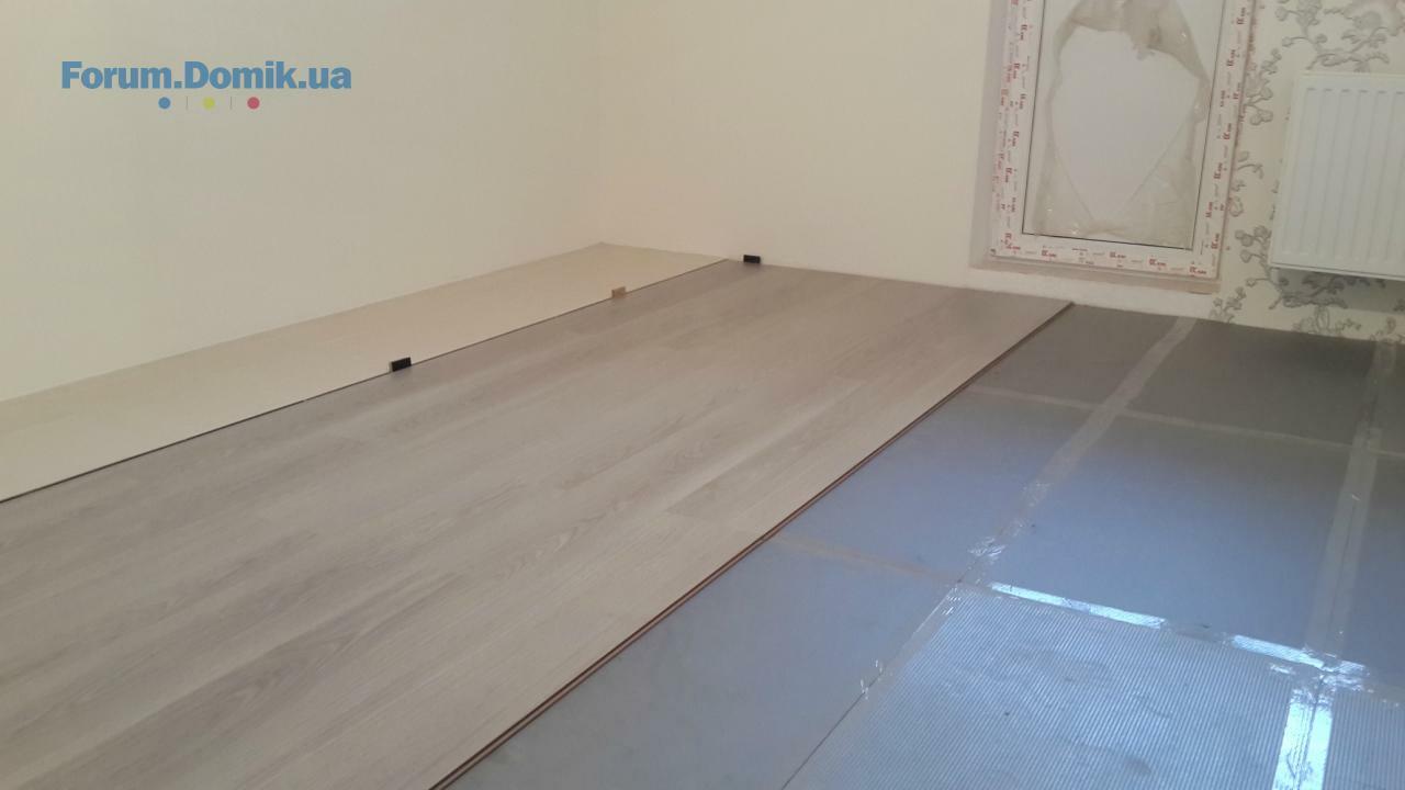

Тогда расскажу немного подробнее :)
Изначально нас заняла идея бесшовного пола - то есть чтобы не было порожков при переходе из помещения в помещение (санузлы не в счет). Изначально рассматривали паркетную доску, но а) это дорого и б) она слишком капризна и для коридора-кухни не подходит. Потому остановились на ламинате.
Поскольку мы не планировали теплый пол (сделали только в ванне), то вариант плитки на кухне меня не устроил (она холодная для ног, согласитесь).
Купили ламинат сначала для кухни (серый), потом для остальных помещений (Ироко). Поскольку он был одной фирмы - в месте перехода из кухни в коридор просто сомкнули его и обошлись без порожка. Да, это нарушение технологии - допускается бесшовно укладывать до пяти метров. Но нам так захотелось и пошли на это сознательно. Уже сейчас понимаю, что на кухне можно было тоже стелить Ироко, тогда весь пол был бы одного цвета. Но уже поздно что-то менять.
На кухне выложили плитку только под встроенную мебель (она полностью скрыта от глаз). Но при необходимости ламинат можно будет заменить без демонтажа кухни.
Ламинат стелили сами, опыта не было. При наличии инстурмента (клинья, добойники, электролобзик) и ликбеза в виде роликов на ютубе дело движется быстро. В общем-то всю квартиру вдвоем застелили за 3-4 дня. Самое сложное - обход пилонов и батарей. Уже после ламината нам установили входные двери, конечно лучше бы их ставить на черновой пол. Получили небольшую щель снизу снаружи (из-за перепада высоты), зато в квартире дверная коробка аккуратно стала на ламинат и ничего заделывать уже не надо. Но это не правильно, не по технологии.
Плинтус еще не положили и сами не положим. Он из МДВ и требует специального станка для прирезки (не комплектуется уголками и заглушками). Ждем установки межкомнатных дверей и шкафов.
Кстати, ламинат оказался прохладный для ног. Уже слегка жалею, что отказались от теплого пола.
Я проводила эксперимент - обрезки сомкнула между собой в площадку и постелила в ванной, под ведро с водой (там плескались целыми днями во время ремонта). Неделю пролежало - ничего не случилось, швы не разбухли.
Живется на новой квартире хорошо. Сегодня первые перфораторы проснулись в 9 часов. Прохладно правда, в зале батарея еле живая. Свист пропал сразу после установки входной двери.
Вообще, я очень подробно описывала процесс ремонта в ЖЖ, здесь уже мелькала ссылка.
Ну и немного фотографий.

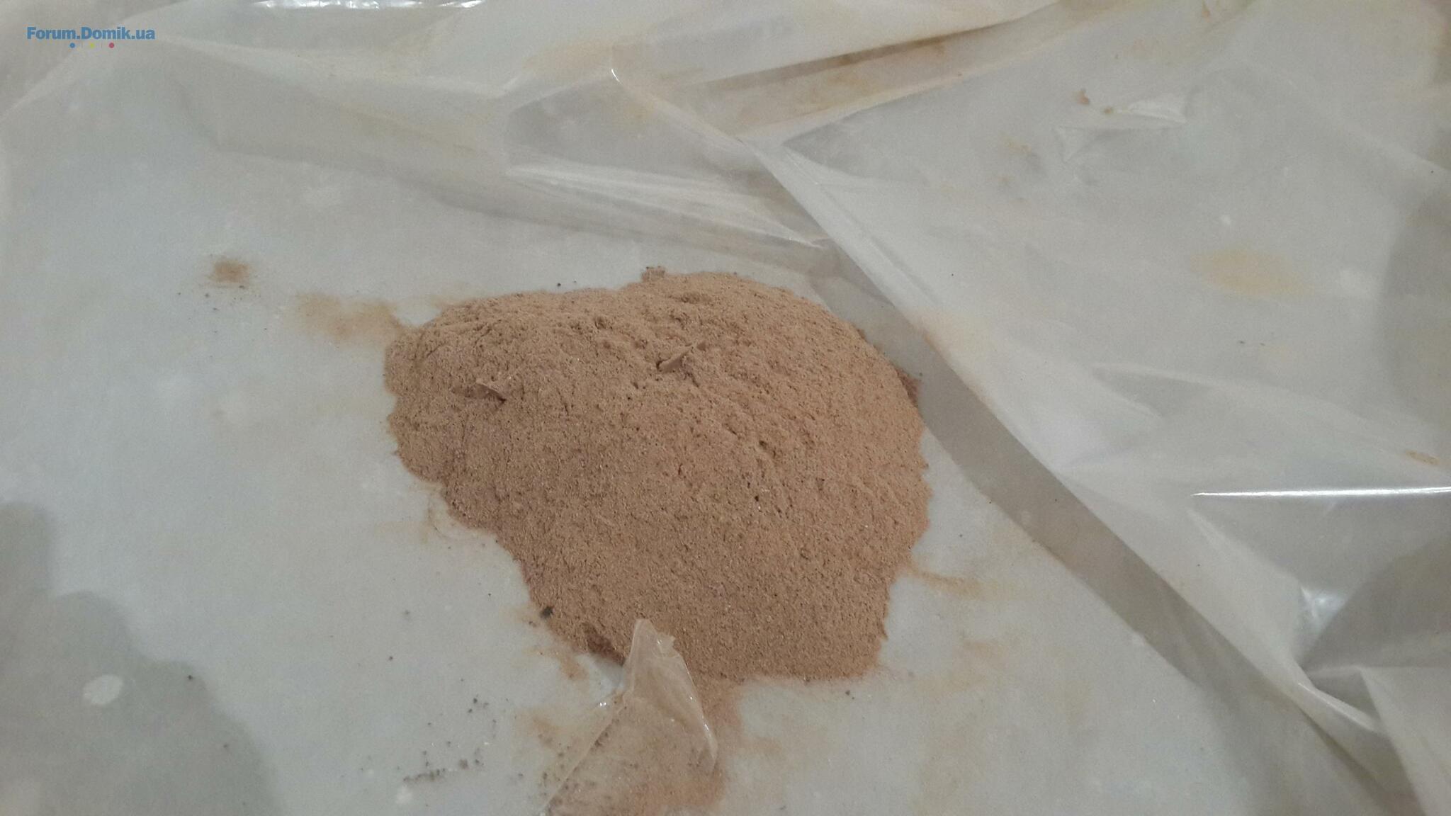

Понравилось ваше описание работ,особенно решение оставить основание из плитки, под мебель
А еще порадовала кучка опилок
,как символ окончания ремонта.Вы уже прикидывали сколько в общем, будет получаться платить за 66,5?
