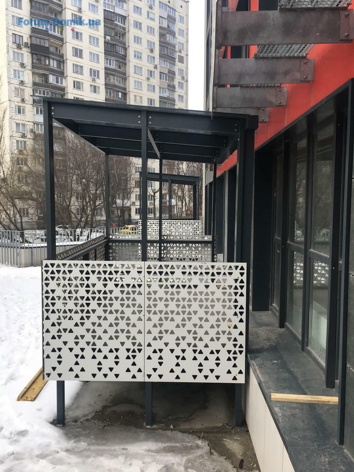

Всем привет!
А есть ли среди присутствующих владельцы квартир с террасами? Вы видели что SG нагородила?
Добрый вечер! есть! Но я инвестор 4ого дома. а в чем собственно проблема? хотелось бы знать на будущее.
Я не владелец террасы, но видел )) Ну да, не так, как было на картинке. Какой-то бокс.
Ну, как бы обещали совсем другое, а получилось вот ЭТО:
Это не может быть террасой. Что это?

Это, господа, развод! Я инвестор 4-го дома, квартира с террасой. С решетками все смирились походу, мы за них деньги не платили. Но это.... нам опять пытаются "впарить". Это уже не лезет ни в какие ворота.

Цитата "-BRO-":Это, господа, развод! Я инвестор 4-го дома, квартира с террасой. С решетками все смирились походу, мы за них деньги не платили. Но это.... нам опять пытаются "впарить". Это уже не лезет ни в какие ворота.
Подождите, мелькнула мысль, что т. к. это первый этаж и там н/фонд, то допускаю, что это не терраса, а обычная лоджия. Надо смотреть в своих квартирах, что выше этажами.
К сожалению, нет. Это фото террасы дома 1-3, сделанное одним из инвесторов
