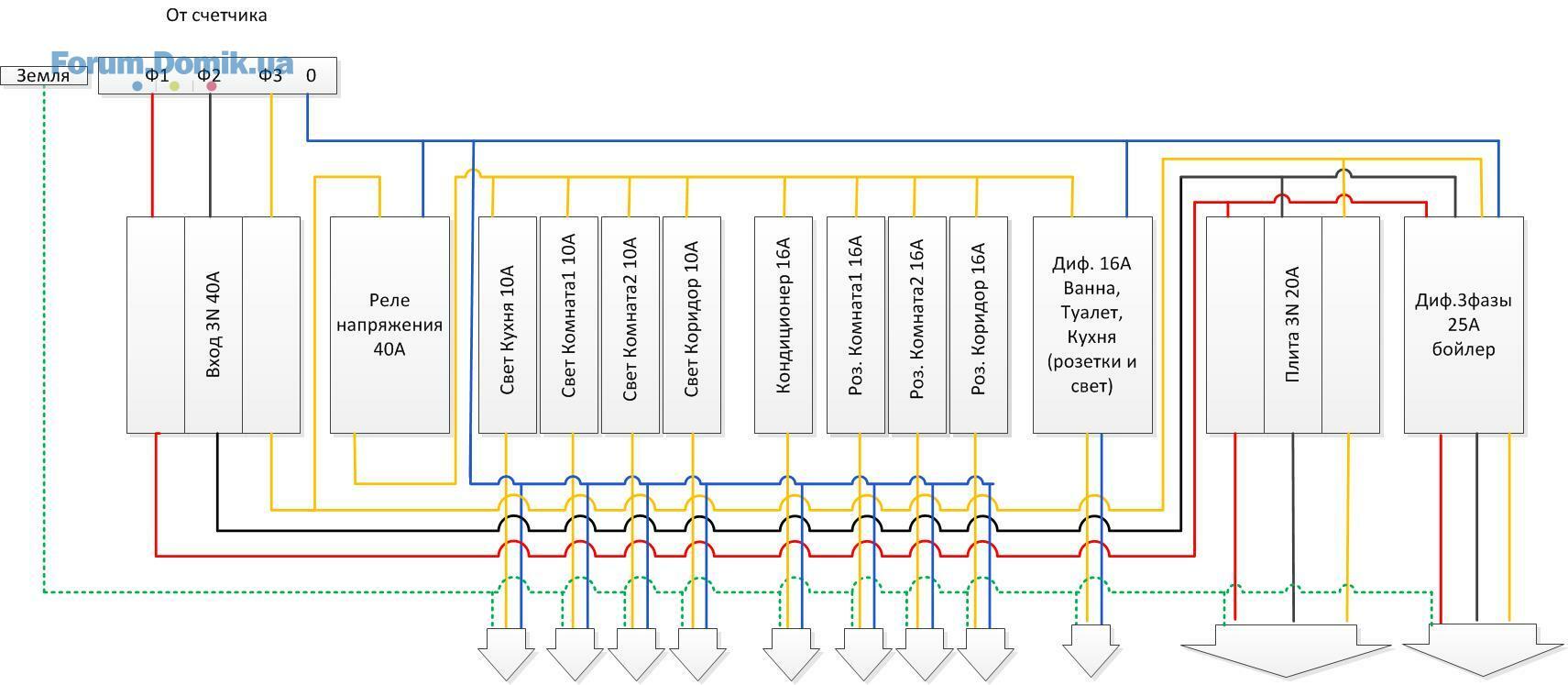

GreS
G
398
22 августа 2013
27 янв 2016 09:56
Что бы сэкономить на реле напряжения и место а ящике, думаю пустить бытовые приборы с одной фазы через реле, а плиту и бойлер без него.
Если интересно - вот схема, как я планирую собрать щиток.
555vitaliy
40
02 июля 2015
27 янв 2016 11:03
Цитата "GreS":Для прояснения распишу что и как:
-Автомат (нужен для защиты кабеля от длительной перегрузки и "короткого замыкания")
-УЗО нужен для защиты от поражения током человека. (30мА - отключится вы не почувствуете удара, 300мА - почувствуете удар и он отключится, без вреда для здоровья. Если китайский чайник, скорее всего 30мА будет срабатывать постоянно. Для влажных помещений рекомендуется 30мА. Обязательно нужно защищать УЗО автоматом, иначе при перегрузке он выйдет из строя и не сработает)
-Диф.Автомат это совмещение УЗО и Автомата в одном корпусе по цене УЗО. Рекомендую ставить УЗО, он стоит так же, места занимает меньше, соединений меньше - надежность выше. Но вы не узнаете почему он сработал (утечка или перегруз).
Небольшое дополнение. УЗО не защищает от короткого замыкания. Т.е. если в ванной что-то замкнет, он не сработает (со временем, конечно отключится от перегрева, но слабая проводка может и не выдержать). Поэтому последовательно с УЗО всегда нужно ставить автомат. А диф. автомат это так сказать 2 в 1. И от утечки и от короткого замыкания. Но правда цена кусается.
GreS
G
398
22 августа 2013
27 янв 2016 11:13
К сожалению от перегрева он тоже не отключится, так как работает по разнице потенциалов (так сказать, сколько вышло, столько и должно войти), либо отключится входной автомат, либо не выдержит проводка.
А цена на ДИФ и УЗО можно сказать одинаковая +-5-10%, а по сравнению с обычным автоматом, конечно раз в 5 дороже
