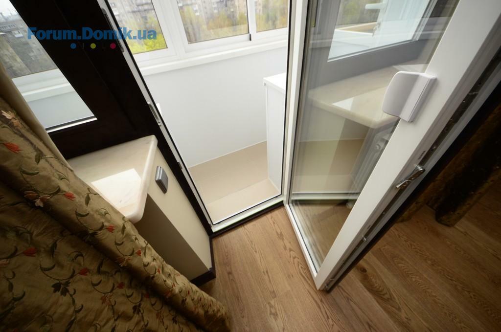

Всем привет. Вот вчера побывал в квартире на 18-м этаже:
IuliiaItaly
245
19 марта 2014
27 сен 2015 10:15

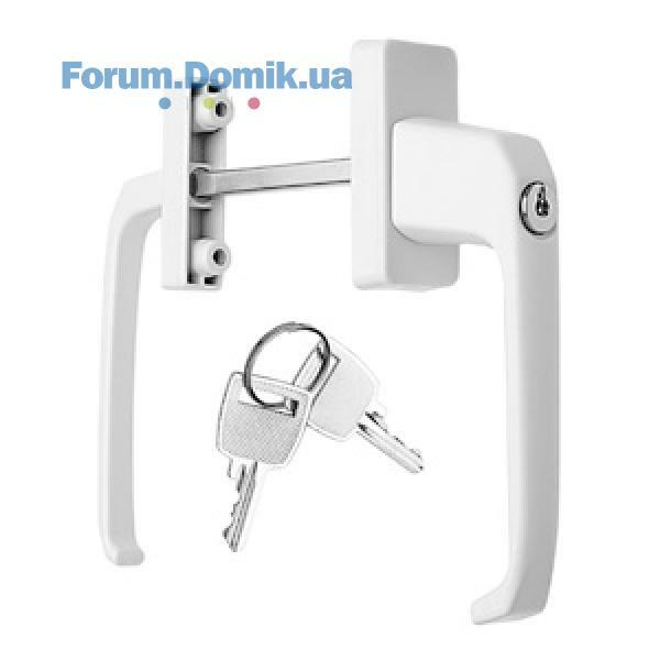

Цитата "Oleksii Nikitchuk":
Ручка на балконі тільки з однієї сторони, ніколи не зустрічав іншого варіанту
Есть такие ручки 60грн - 200грн (мне озвучили оконщики). Нам их должны были дать...
Вот, мелоч, а сэкономить и тут решили
В якому сенсі?
Нам продають ручки котрі повинні були поставити разом з вікнами?
Це інформація від Дмитра?

Цитата "Малиш":
В якому сенсі?
Нет, нам их вообще решили не ставить

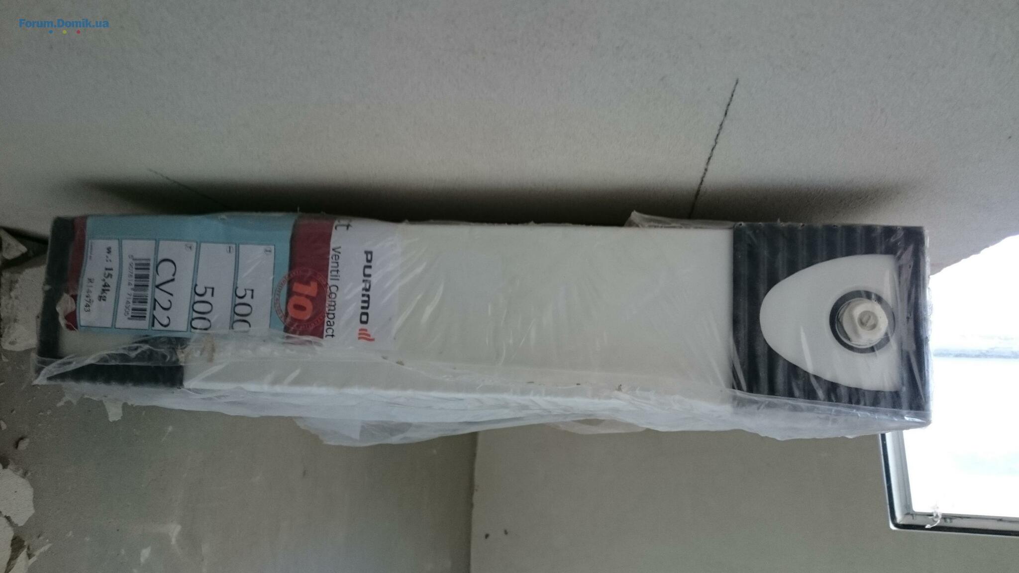

IuliiaItaly
245
19 марта 2014
28 сен 2015 09:45
Цитата "АндрIй":Уверен, просчитали вы все не правильно. Там еще и лишнего процентов 25-30.
Добрый день! Андрей, какого производителя не взяла бы, а маловато будет 11 тип (хоть и размер подходит 50 на 50).
Радиатор отопления Purmo Compact 11 [Compact 11 500x500]
Модификации Compact 11
Характеристики [Compact 11 500x500]
Тип радиатора
панельный Материал сталь
Тип панельного
11
Теплоотдача
434 Вт
Резьба соединения
1/2"
Межосевое растояние
450 мм
Страна производитель
Финляндия
Высота
500 мм
Ширина
500 мм
Глубина (толщина)
60 мм
Вес
7,5 кг
Расчет по формуле (ссылка для расчета приводилась выше...)
(11,4*2,7)*30 = 923,40вт необходимо для обогрева кухни 11,4 кв.м при высоте 2,7м. Это учтено хорошее утепление и толщина стен. Ну как-то так у меня

Цитата "Малиш":
В якому сенсі?
про ручки мне сказали оконщики из вне....и их стоимость примерную. А то, что нам застройщик должен был предусмотреть хоть какую ручку из внутри...так это очевидно.
IuliiaItaly
245
19 марта 2014
28 сен 2015 09:51
Цитата "Влад77":
У нас в доме другие радиаторы! Фирмы Purmo. Они по 2-3 тысячи стоят. А вы для расчета взяли какие-то левые, дешевые.
Для тех, кто думает, что я не понимаю о чем говорю ...
//m.ua/m1_item.php?resolved_name_=PURMO- COMPACT-11&i=1&view_=pric&cgi_idsr_=5746 3&gclid=CPSQ3uO5mcgCFSTicgod2yQKdg
посмотрите на цену.
Могу свой продать за 2000грн
