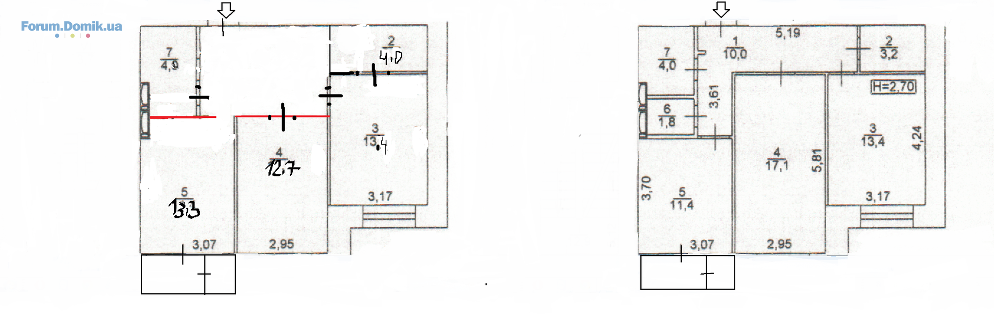

Пожалуйста, соседи, поделитесь идеями с перепланировками.....
Как вам такая, или нет смысла увеличивать коридор, уменьшая при этом комнату.

Смысла нет. К тому же разрешается только увеличение жилой площади за счет коридоров и вспомогательных помещений, уменьшение жилой площади запрещается.

Нонсенс, таких заборон немає.

в квартире надо мной примерно так и сделали еще на стадии строительства

Цитата "Інструкція про порядок проведення технічної інвентаризації об'єктів нерухомого майна":Не належать до самочинного будівництва:
«перепланування, пов'язані зі збільшенням житлової або підсобної площі за рахунок демонтажу перегородок без порушення капітальних несучих стін, за рахунок площ коридорів та допоміжних приміщень»
«зменшення площ за рахунок утеплення, оздоблення стін»

Мається на увазі загальний коридор та допоміжні приміщення типу колясочні, теплопункти і т.п.

Имеется в виду то, что сказано в Инструкции. А человек же волен делать то, что пожелает.

Ви ж самі написали Не належать до самочинного будівництва, тобто не підпадає під статтю 376 Цивільного Кодексу //goo.gl/yfT5NI, тобто дозволено.

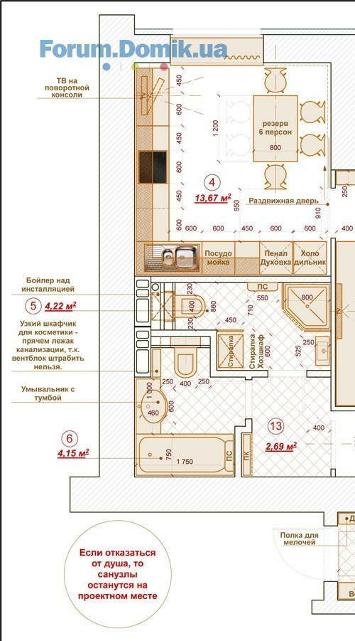

Всю перепланировку не покажу
Фрагмент с расстановкой - пожалуйста.

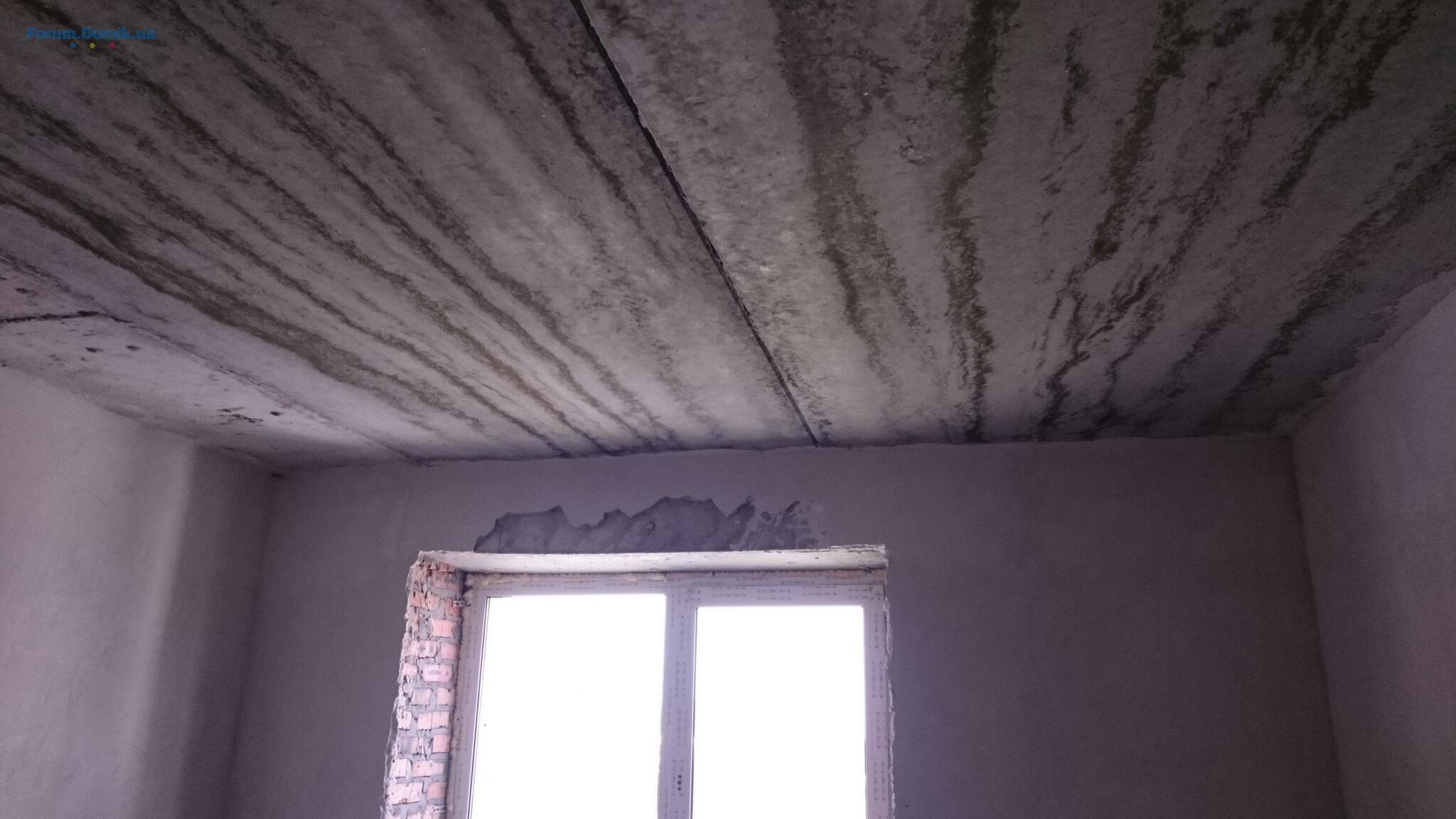

сьогодні дивився свою кваритиру (1 секція). Ліфт обіцяють запустити з 1-го числа. Каналізація не підлючена. Все в квартирі наче ок, крім штукатурки в кухні і кімнаті

Цитата "ssk1":Всю перепланировку не покажуФрагмент с расстановкой - пожалуйста.
Спасибо. Это архитектор от укрбуда или другой. Можно контакты. Спасибо
