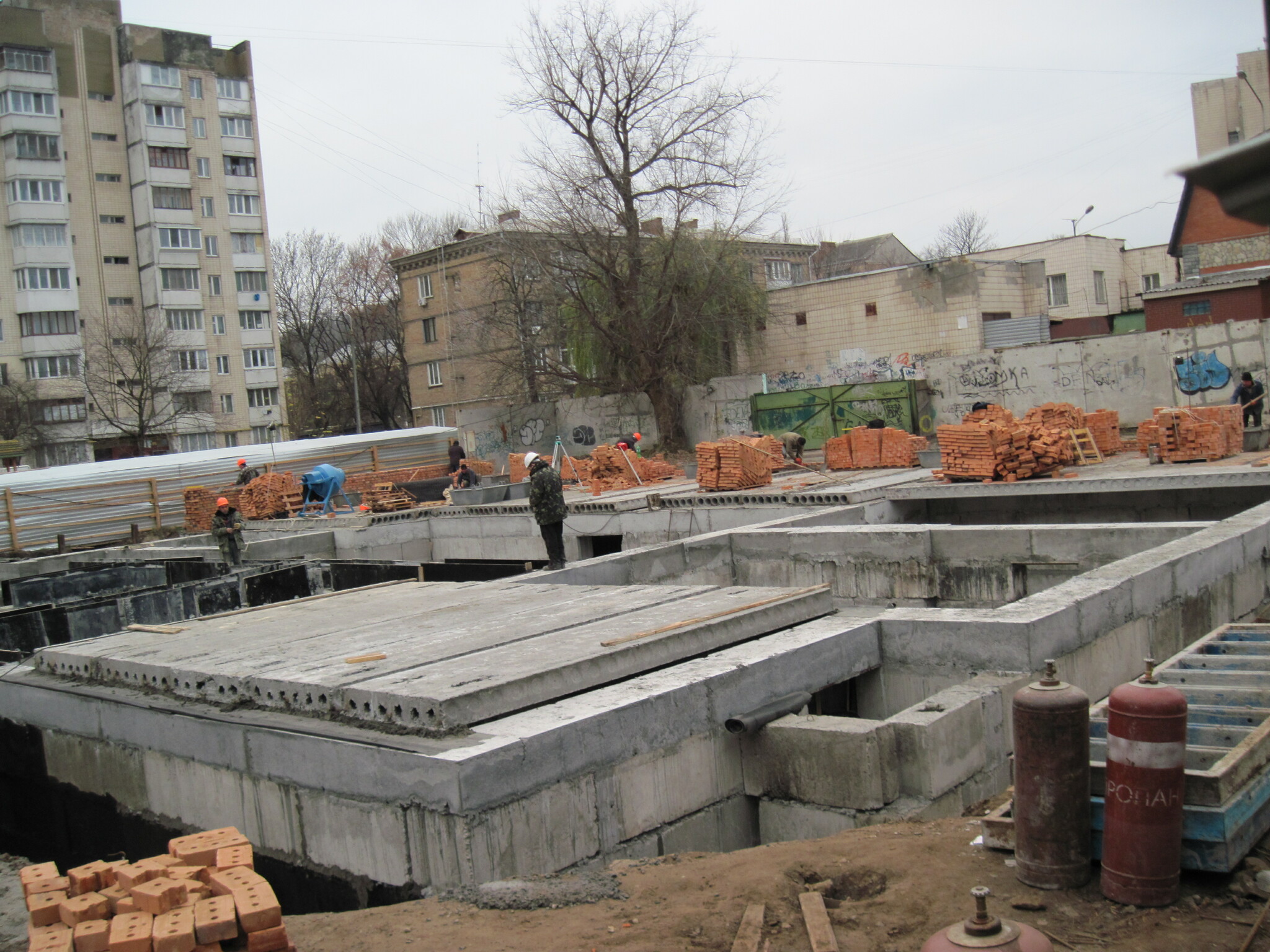

такая гидроизоляция лучше или нет? //artemivskyy.com.ua/wp-content/uploads/ DSC_3723.jpg

Еще пример гидроизоляции //www.akademgorodok.net.ua/index.php/new s

По поводу гидроизоляции, предлагаю посмотреть ЖК Артемивський (Укрбуд) //artemivskyy.com.ua/hod-stroitel-stva/g alereya-foto-s-strojploshhadki/

PS. У Артемовского на фото - классический и проверенный подход к гидроизоляции.

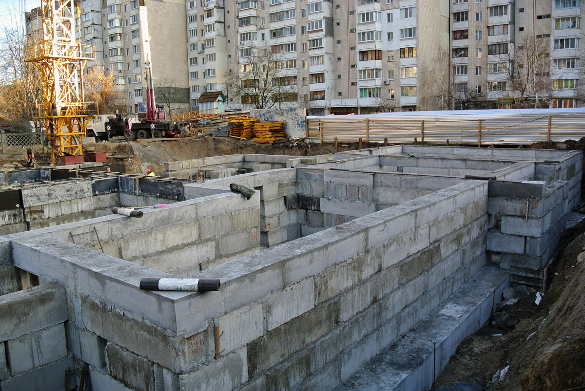

Вот фото с ЖК "Минский": //forum.domik.ua/images/orig/full/000061 3b5fe7033ab775,
//forum.domik.ua/images/orig/full/000061 3d29703a8f5662.
Тоже проект Укрбуда,но другой подрядчик,применяющий проверенные "дедовские" методы. Считаю что на 1 и 2 секциях "Козачьего" увидим аналогичную картину.
