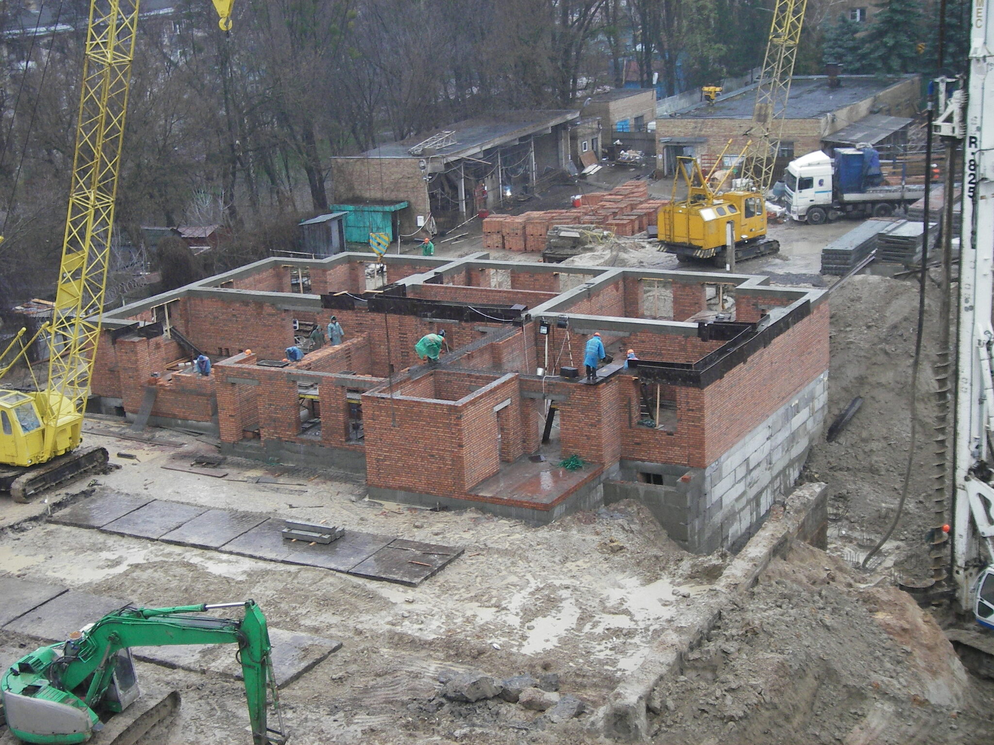

Цитата "olejan":Не подскажете, пожалуйста, что это за плиты на земле (в количестве 6 штук) на фото Соседки рядом с 3-й секцией?
Предполагаю, что там будут ставить высотный кран
olejan
o
103
15 сентября 2013
23 ноя 2013 16:08
Цитата "GreS":Цитата "olejan":Не подскажете, пожалуйста, что это за плиты на земле (в количестве 6 штук) на фото Соседки рядом с 3-й секцией?
А краны разве не по рельсам гоняют?
Или рельсы на плитах будут...

Цитата "GreS":По плану типового этажа, 2-я секция выступает в обе стороны от 3-й одинаково. На фотке видно, что они залили свай чуть больше середины 3-й. Как только они будут выступать к 1-й на столько же как к 4-й - будет все
Вы ещё забыли за "стыковочный модуль"
между 2-й и 3-й секцией, там где должны быть 2-х комнатные квартиры на 53.0 м2 и 49.5 м2. Этот блок почти ещё не начинали...ace2

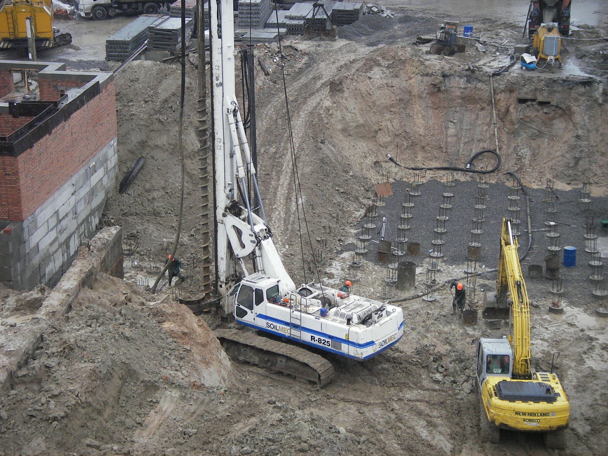

Интересно, как бурилка из котлована выезжать будет?

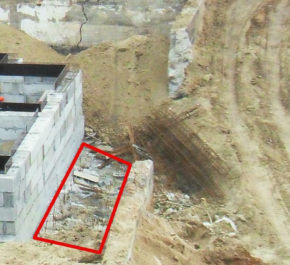

Цитата "olejan":
Вы ещё забыли за "стыковочный модуль"между 2-й и 3-й секцией, там где должны быть 2-х комнатные квартиры на 53.0 м2 и 49.5 м2. Этот блок почти ещё не начинали...
Ого! Так этот модуль по меньшей мере третью часть составляет от секции, значит фактически свай залито меньше половины во второй секции ну и совсем печалька по первой .

Этот "модуль" давно залит. Без паники:)

Цитата "ace2":Интересно, как бурилка из котлована выезжать будет?
Скорее всего через "стыковочный модуль", так как он сейчас и вьезд и выезд для них, а также после того как зальют 1-ю секцию, потому как к ней заезда не намечается другого.

Цитата "ssk1":Этот "модуль" давно залит. Без паники:)
Как же он залит, если через него сейчас машины ездят?

Уделяйте внимание деталям, а не общему фону. Внимательнее смотрите на фото предоставленных Соседкой.
Хм...я бы так не сказал.
Там даже остались стена от старого строения, которая до сих пор ещё не снесена

Стена снесена до углов 3-й секции, дальше, я думаю, её сносить не будут, так как она не мешает, а сносить такие стены дорогое удовольствие.Цитата "olejan":Цитата "ssk1":Этот "модуль" давно залит. Без паники:)

Ну и где там сваи?

Цитата "Читательница":Ну и где там сваи?
Специально для вас выделил.

Стыковочным модулем я называл всю площадь, где размещены квартиры 53.0 м2 и 49.5 м2.
А выделенный красным цветом фрагмент - это только часть этой площади. За старой стеной справа я свай не вижу, вернее они есть но уже дальше от старой стены. Так же на месте предполагаемых свай навёрнута куча песка, может сваи под кучей
. Из этого могу предположить, что сваи на данном модуле присутствуют только частично.
. Из этого могу предположить, что сваи на данном модуле присутствуют только частично.ace2

так и есть. Я уже спрашивал как бурилка будет вылазить из котлована (краны ее не поднимут) т.е. она должна выехать сама, а выезд остался один. Это проезд между 3-й и 2-й секцией. Логично предположить, что следующий этап бурения должен начаться с конца первой секции. Если это не так, то тогда это очень хитрый план по строительству.
