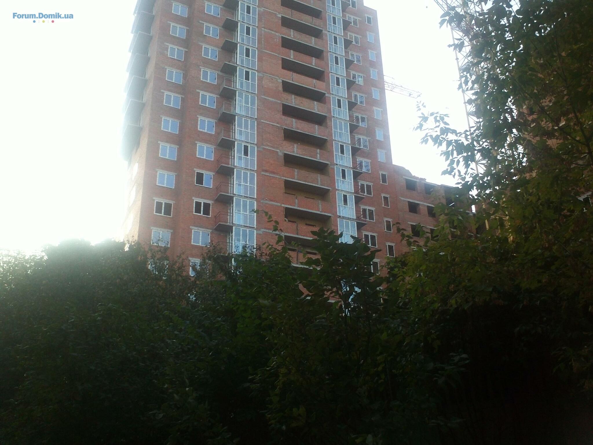

Вот как будут выглядеть "пожарные выходы"
Пожарные балконы (Решеток осталось меньше половины)

Цитата "GreS":Вот как будут выглядеть "пожарные выходы"
Срамота
А что это за дом? кто строил?
