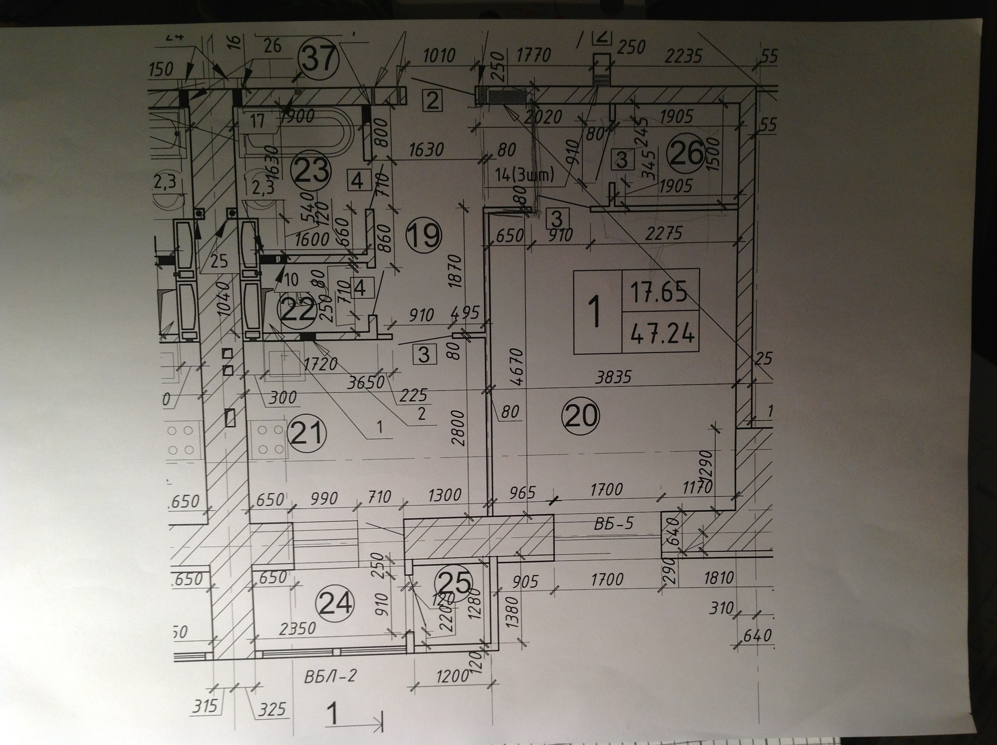

Блин, заманили красивыми картинками ЖК, а делают на балконах решетки как в СССР
ace2
a
86
27 сентября 2013
29 апр 2014 07:00
ЖК Минский, ЖК Садовый - везде кирпич.
ace2
a
86
27 сентября 2013
29 апр 2014 07:04
Даже на чертеже кирпич.

Цитата "ace2":Даже на чертеже кирпич.
кирпич - это только там, где есть полосочки на чертеже, а там где их - нет, что то другое. если брать онсовной перестенок - то он будет из блоков(каких именно не знаю).
То есть конкретно здесь - на балконе нет полосок на чертеже.
GreS
G
398
22 августа 2013
29 апр 2014 08:15
Т.е. 120 мм - это не кирпич, а что то другое?
djden
d
6
02 декабря 2013
29 апр 2014 08:22
как мне сказали - то кирпич обозначен полосками, а блоки нет.
в принципе 120мм может быть и что то другое... но точно я этого сказать не могу. возможно это просто ошибка в плане и архитекторы забыли дорисовать полосочки, а может и нет. точно ответ может дать только ОП.
olejan
o
103
15 сентября 2013
29 апр 2014 08:47
Общался с ОП, который на самом объекте.
Таки да, кирпича не будет. Сказали, что там где нет ограждения будет полное застекление, там где есть заграждение - застекления не будет (или какое то частичное, если я правильно понял)
olejan
o
103
15 сентября 2013
29 апр 2014 08:52
Думаю, что нужно написать письмо на тему балконов, что бы ответили официально, желательно с точными чертежами.
И вообще, думаю, что нужно напрячь ОП на тему, что бы уведомляли при любом (даже не значительном) изменении в планах строительства.
Если действительно часть балкона будет застеклена застройщиком, а часть нет, то нужно поднимать вопрос уже среди инвесторов, что бы хоть стеклили одинаково.

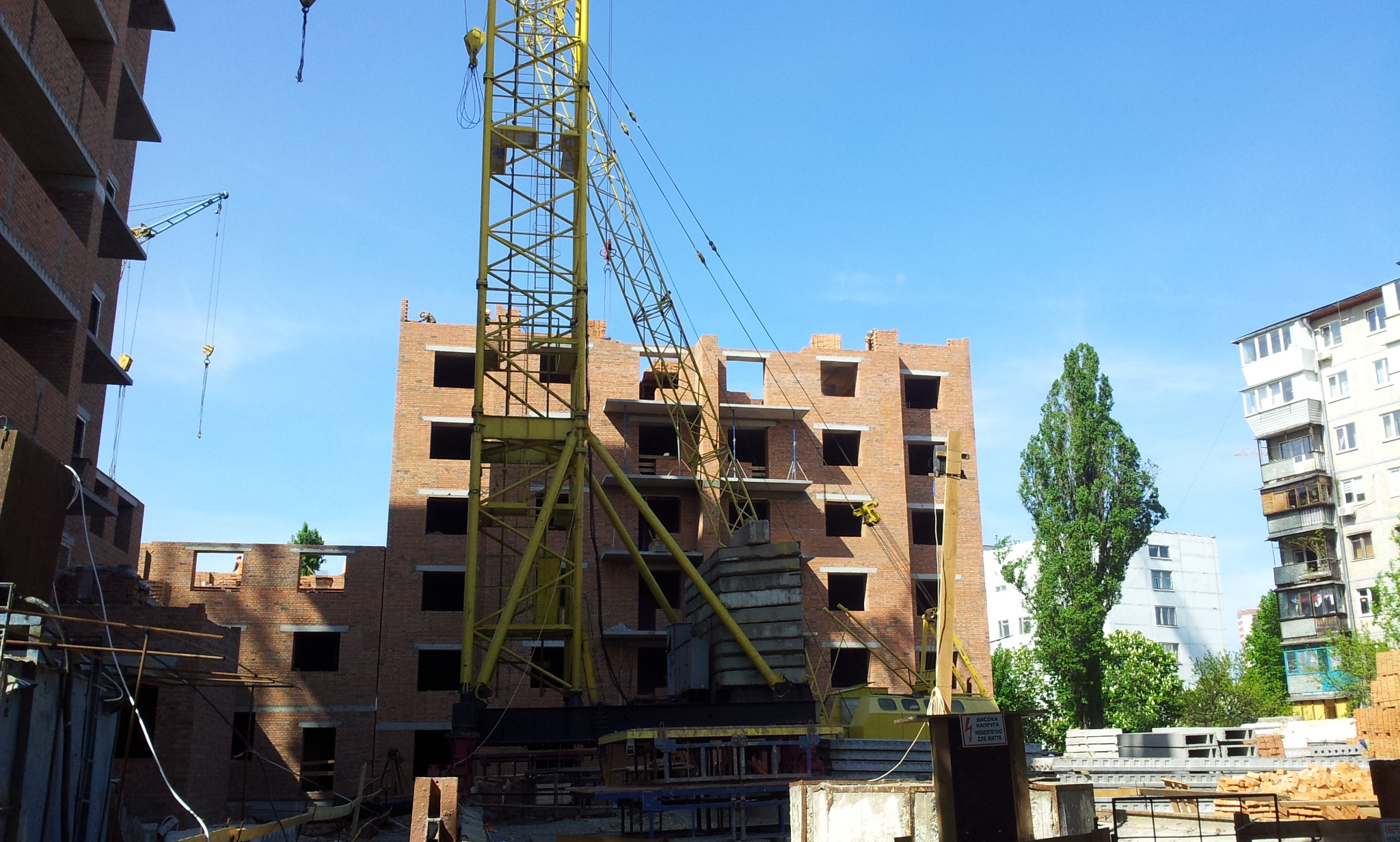

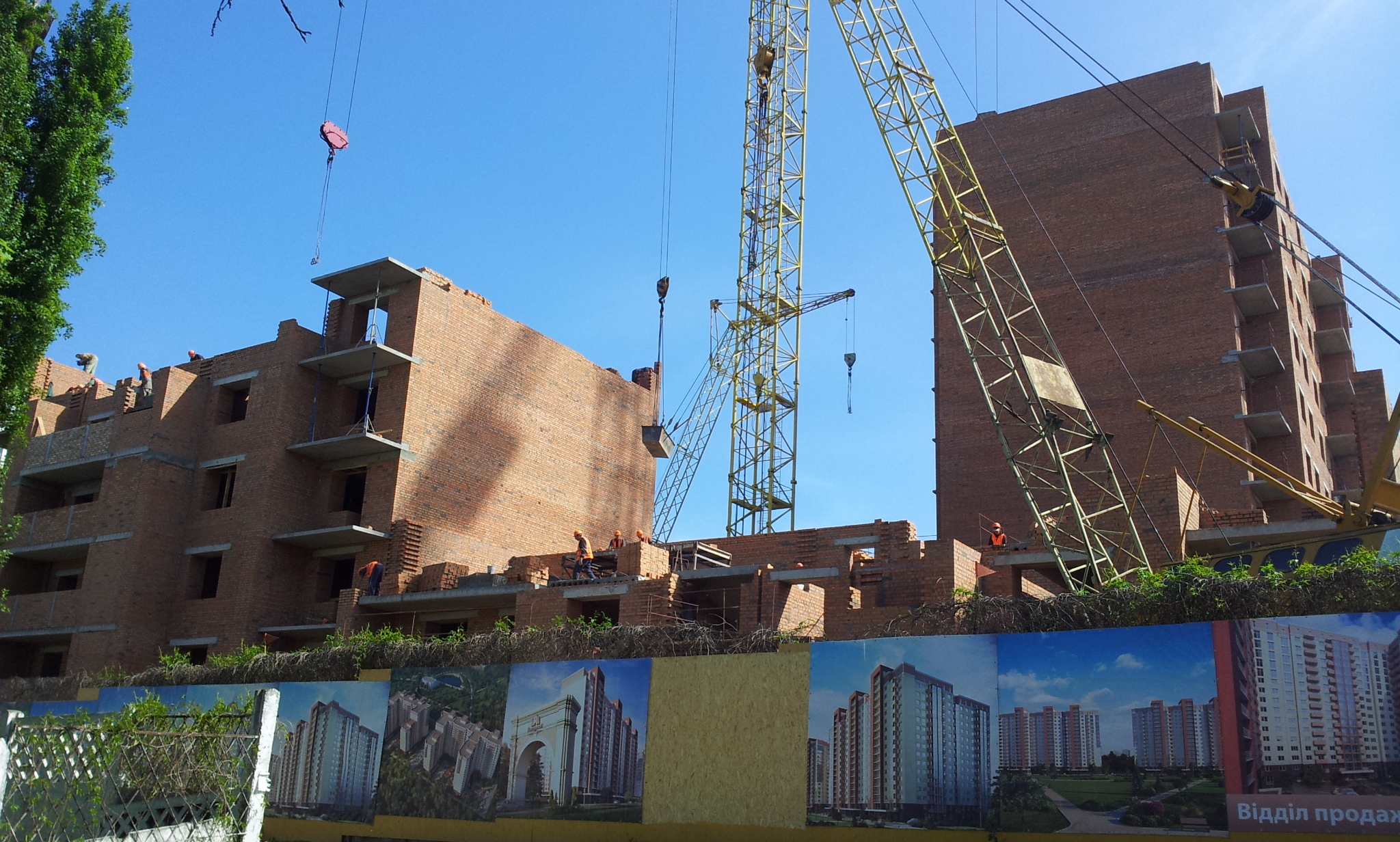

03 май 2014 13:14
сегодня рядом проходил
GreS
G
398
22 августа 2013
04 май 2014 11:03
Цитата "ace2":сегодня рядом проходил
Спасибо за фото.
Что то за праздники не особо изменилась картинка
А вот разница в основаниях 1й и 2й секций смотрится убого.
Я инвестор Садового и могу сказать, что по аналогии с нашим ЖК, у вас скорей всего стены санузла (ванная и туалет) делают из кирпича (120 мм), а все межкомнатные перегородки - из керамзитобетонных блоков (80 мм).
По поводу курильных балкончиков и металл. ограждения на них - на рекламной картинке много чего красивого нарисовано, но по факту оно так не получаеться. То что там нет кирпичного ограждения - это правильно, потомучто вес такой конструкции балконая плита просто не выдержит. У меня в плане (и в договоре) первоначально был курильный балкон, но по факту его не делают, а стеклят полностью балкон, чем добавляют площадь квартиры на 1м. Так что у вас еще хорошо что делают так как это было предусмотрено договором.
А вот тем, кто не курит, зачем этот балкон? Мне, он в таком формате, и даром не сдался.
Я буду его кирпичом закладывать. А за это придется платить, еще придумать как сделать нормально. Но уже будет отличатся внешне, от других.
Что касаемо веса, в ЖК Минский, от того же УКРБУДа делают кирпичом, и плиты не валятся.
alexandr.s
a
568
23 ноября 2013
04 май 2014 15:07
Цитата "Дум":А вот тем, кто не курит, зачем этот балкон? Мне, он в таком формате, и даром не сдался.
Я могу ошибаться, но у меня сложилось мнение, что так называемые "курительные балкончики" - это требование пожарной безопасности, что бы в случае пожара было где укрыться с доступом свежего воздуха и барьером от остальной, потенциально пожароопасной части жилья.
Если бы этого требования не было - строители с удовольствием бы полностью стеклили балконы, это и проще и выгоднее.
