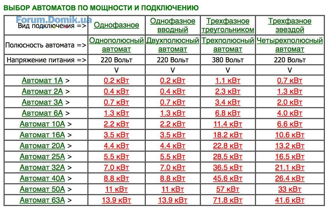

09 дек 2016 14:58
Цитата "Oleskii":
[attachment=0]Screen Shot 2016-12-09 at 16.43.08.jpg[/attachment]
Правильная табличка. Суммарно 21,1 кВт, но с ограничением по 7 кВт на каждую фазу. Бытовых приборов на 380В практически не существует, поэтому в большинстве случаев в расчет брать не стоит.

Цитата "user 1":Правда, есть бойлеры на 380В. Хорошая вещь, электроплиты.
Бытовые на 380В не встречал. Среди устройств, которыми я интересовался, в частности, варочные поверхности, несмотря на возможность двух или трехфазного подключения, питание все равно 220В. Просто разные комфорки при двух-трех фазном подключении будут работать от разных фаз. Это делается для того чтобы распределить нагрузку. Потребляемая мощность от этого не изменяется.
