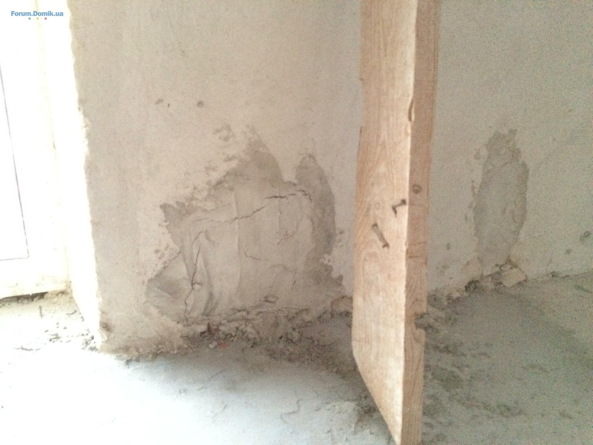

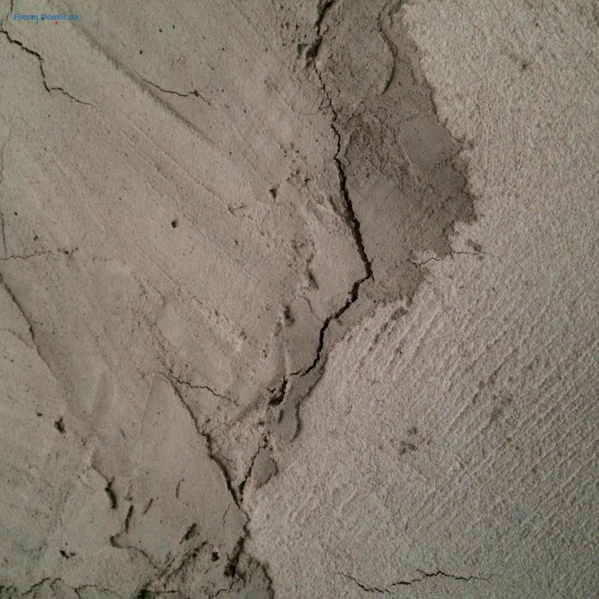

Я сейчас обнаружил на фото в своей квартире высохший контур возможно от воды, похоже на след от протекания. (((
Да уж , больше всего не хотелось бы думать что нарушение технологии установки окон касаются всех инвесторов (((, но факты говорят об обратном , к сожалению.

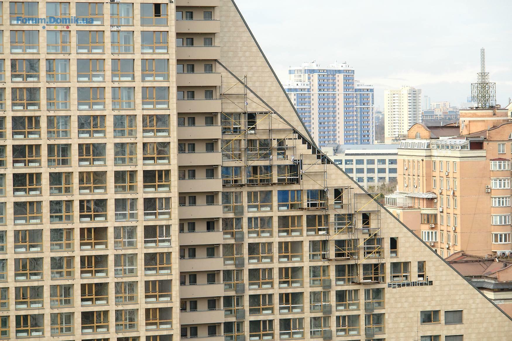

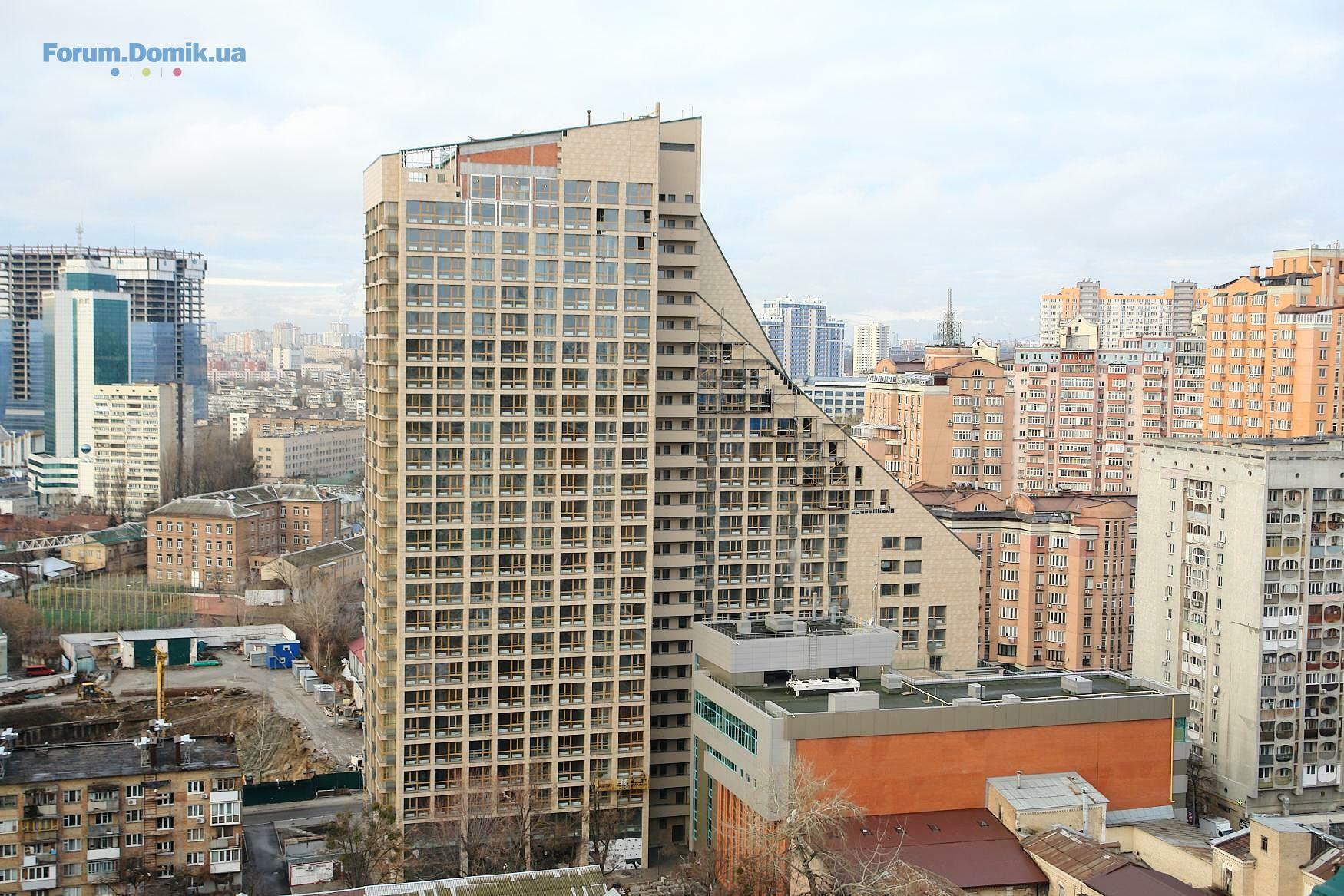

Всем добрый вечер !
Сделал сегодня несколько фотографий , в основном они конечно сконцентрированы на работах по завершению фасада. Со стороны ул. Златоустовской уже все корзины для кондиционеров установили. Осталось теперь установить их на основной части дома со стороны смотрящей на восток(в сторону Дмитриевской).
Snip_r ...А звідки у вас ця платіжка? І що вони вам розповідали?
Я заходил в субботу в дом узнать работает ли представитель ЖЕКа. Ну естественно первый кто встретил это охранник. Из общения с ним я и узнал, что ЖЕК по субботам и воскресеньям не работает, что им дано распоряжение (руководством ЖЕКа) никого в квартиры не пропускать (естественно если вы заранее не договорились с Оксаной Дмитриевной). И как раз он мне и выдал договор и платежку на оплату услуг охраны. Могу договор отсканировать если Вам интересно. Сказал что их руководство сказало им выдавать такие договора всем пришедшим в свои квартиры инвесторам. Договор выдается на ознакомление и заполнение, с последующей отдачей одного экземпляра.
Пока тоже от любых оплат воздержусь, учитывая тот факт, что никаких прав на квартиру я не имею, и что бы попасть в неё нужно проделать "танец с бубнами" дозвонившись Оксане Дмитриевне и записаться в очередь на просмотр непонятно на когда. Вспомнилась фраза Булгакова М.А - "Никогда и ничего не просите! Никогда и ничего, и в особенности у тех, кто сильнее вас. Сами предложат и сами все дадут!". Поэтому расслабляюсь в ожидании новогодних праздников и жду предложений от ЖЕка и SG ))).
Кстати охранник так же сказал, что уже в одной квартире точно начали ремонт.

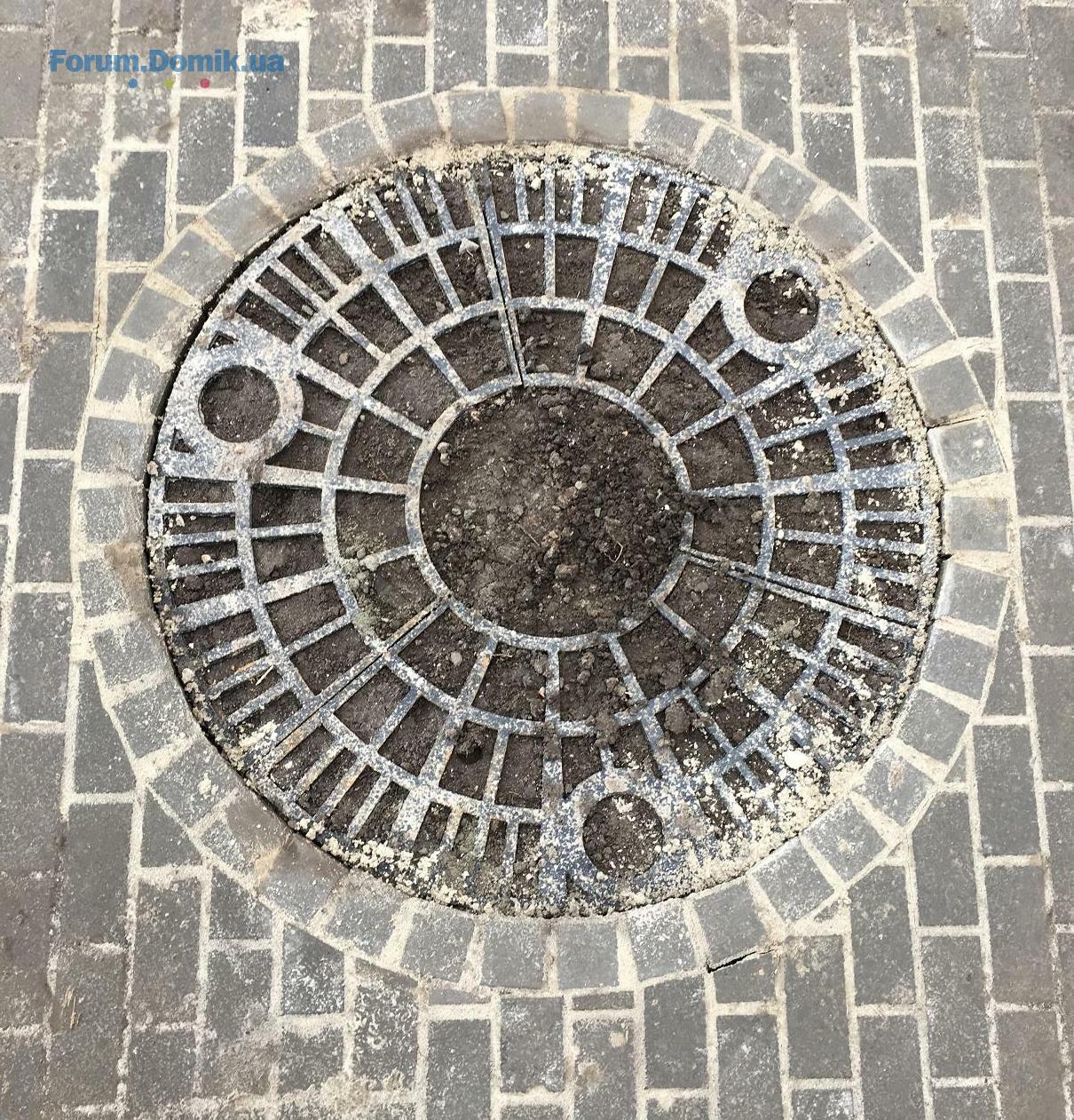

Деревья пока не посадили, но сделали очень приличные места для них с кованными украшениями (смотрите фото).

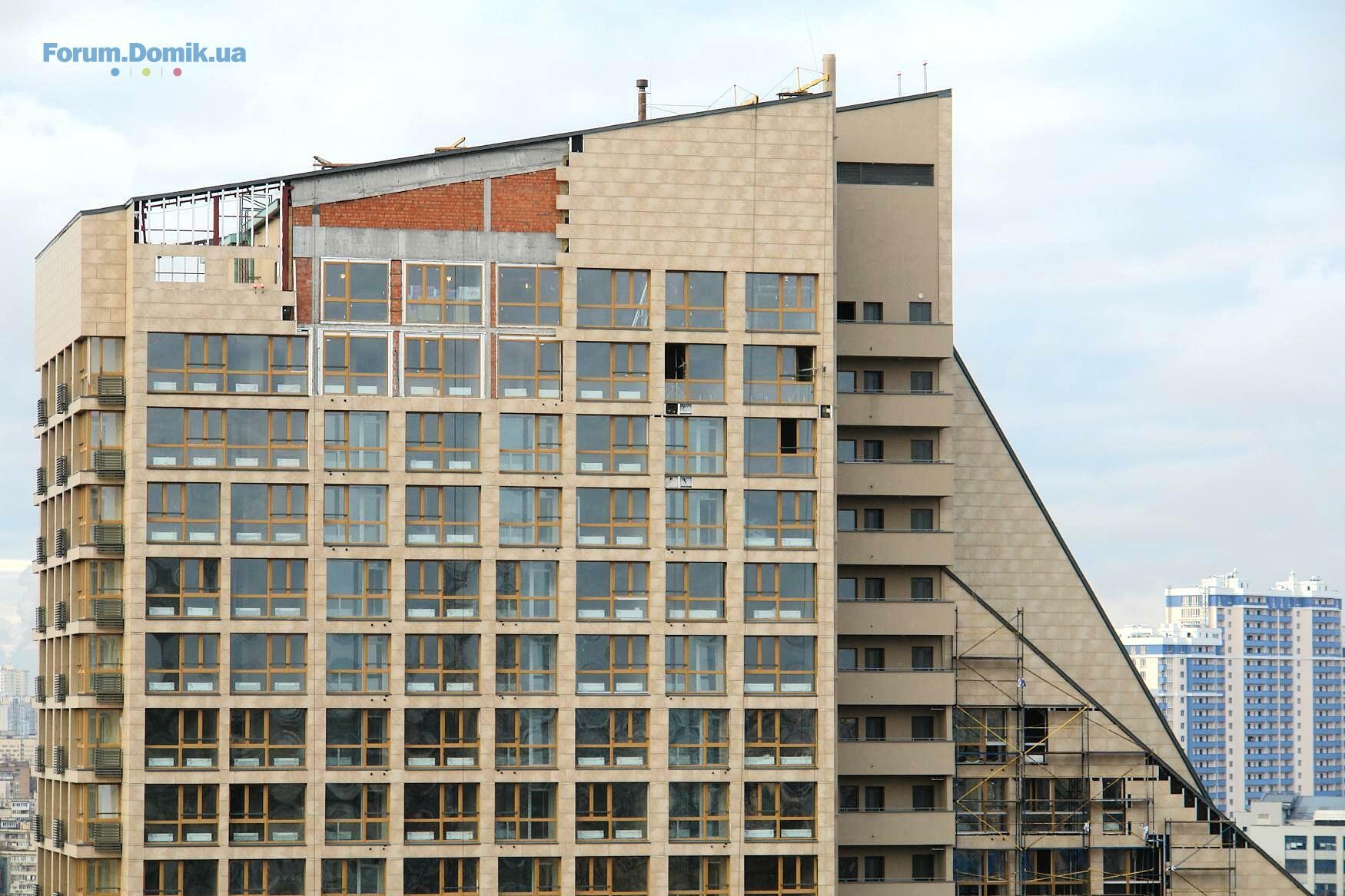

Посмотрите на 4 фото выше , где квартиры начинаются на скосе крыши, на 10-м этаже , первое окно где-то на треть залито монолитом, под фасадом.
