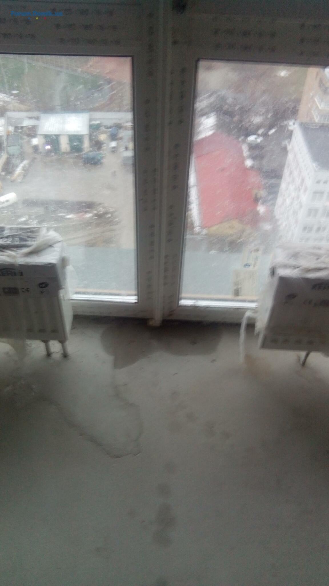

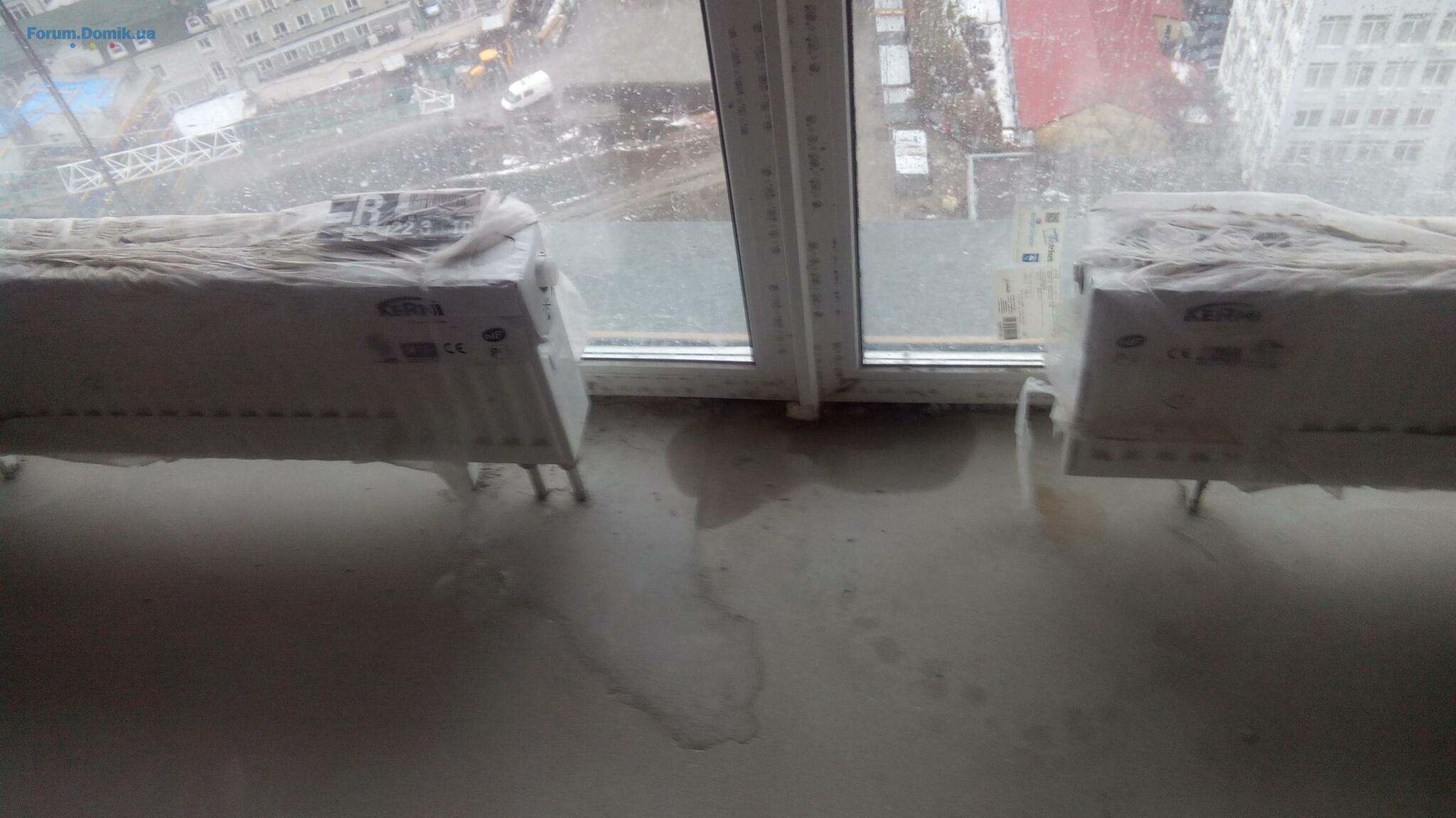

Вот, что я увидел в своей квартире в Хоффман...а если б дождя сегодня не было?!

Цитата "melhee":Вот, что я увидел в своей квартире в Хоффман...а если б дождя сегодня не было?!
Спасибо за фото!

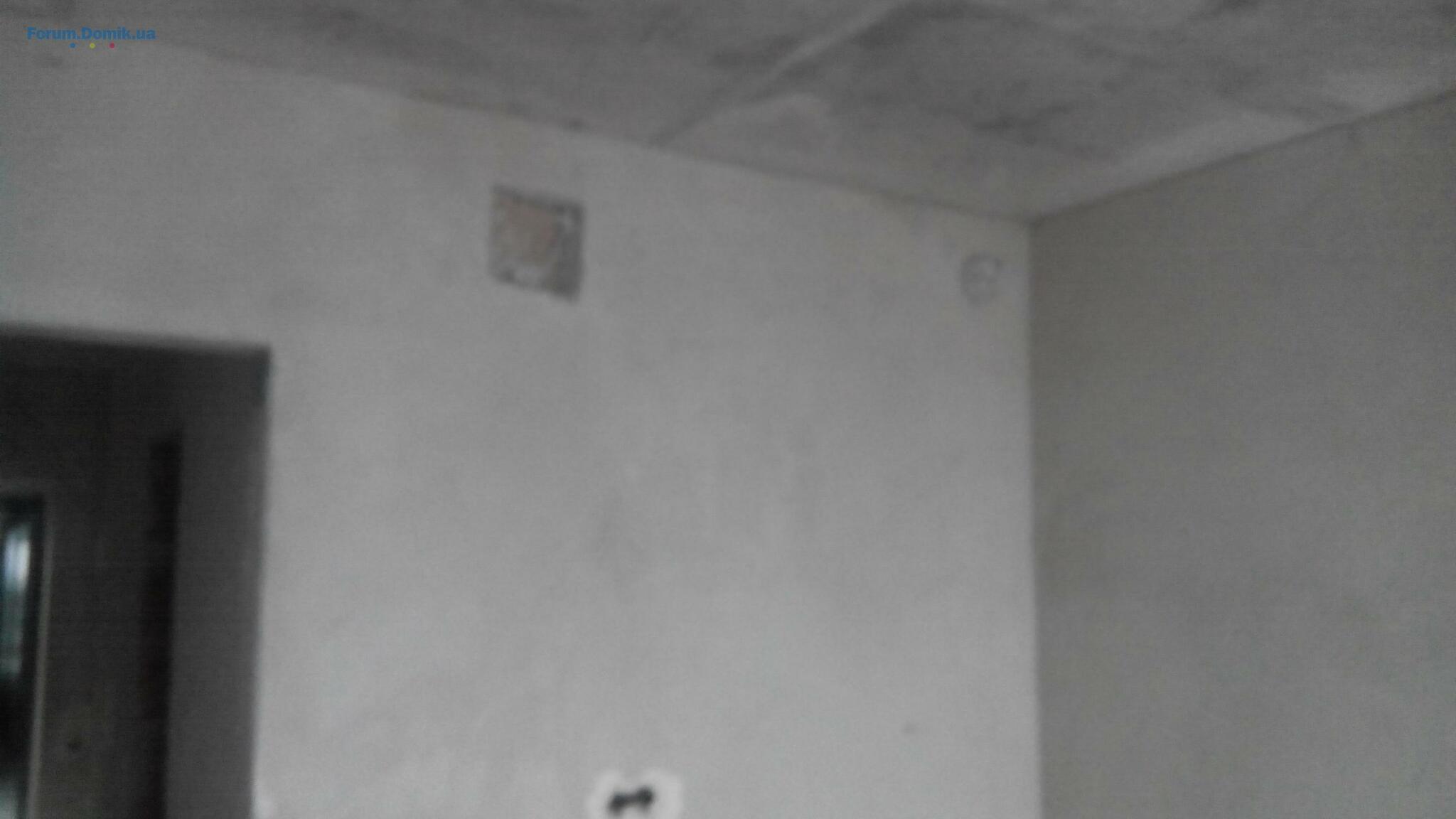

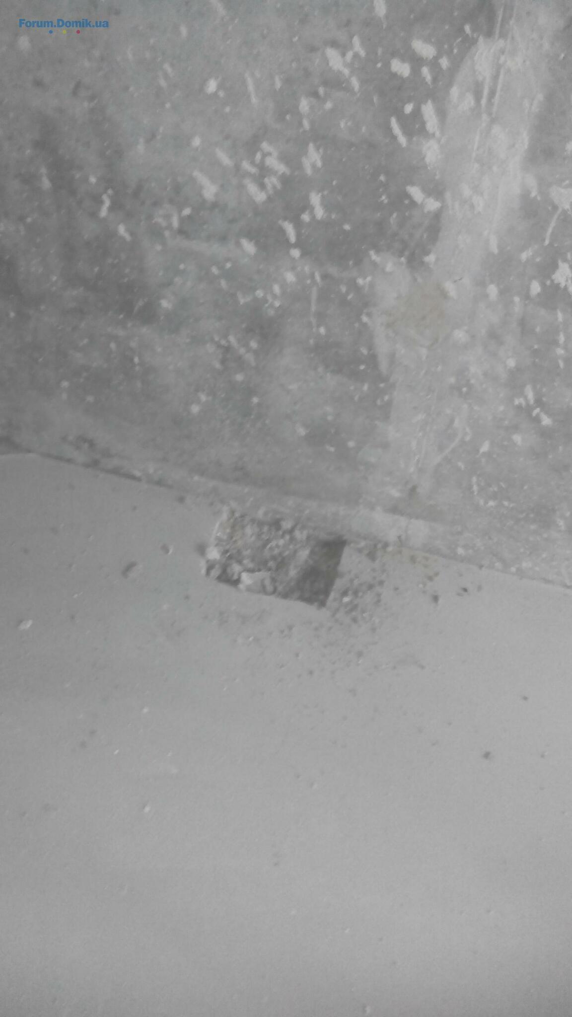

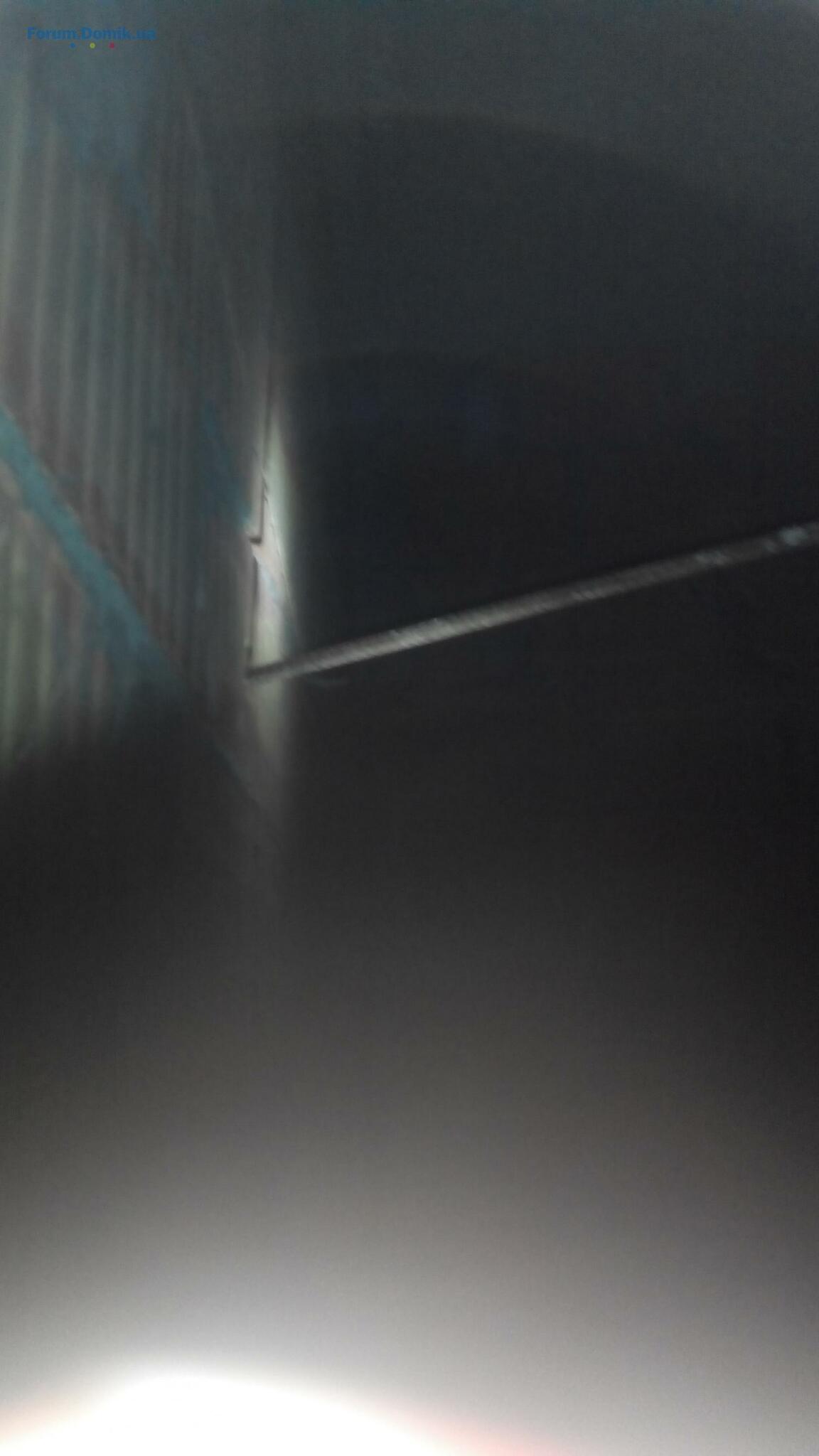

С протеканием понятно, а что на тех фото размытых? И в полу какой-то участок стяжки разобран или так показалось

Спасибо melhee за ваши фотографии. Мне интересно и как SG теперь будет исправлять протекание? А как потом проверить, исправили ли ? Ждать дождя ? И что послужило протеканию? Нарушение технологии при установки окон или вентилируемого фасада?
Печальненько от увиденного (
Вот уж действительно Вам повезло, что сегодня был дождь.
Хочется надеяться , что у строителей получится это все таки исправить?

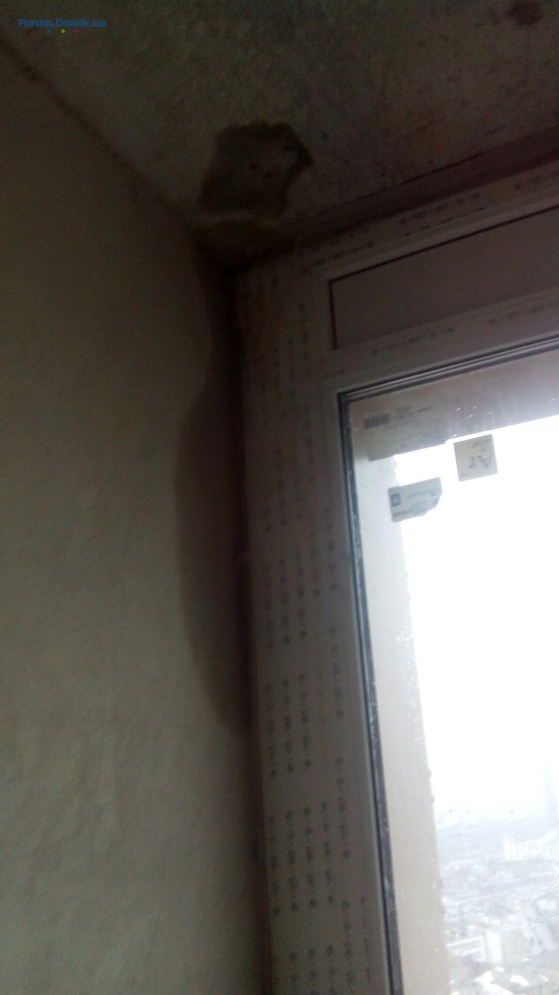

Мне кажеться на пером протикании течет из потолка... Почему-то в монолите трубки, их же в перекрытие не ставят вроде, только в боковые стены...Что там над вами? Может строители не закрыли Окна или текут батареи соседей...
А другое протекание мне показалось что Окна какие-то кривые, стык какой то мутный...

По словам строителей, - неправильно установлены отливы, поэтому и текут окна. На потолке течь, потому что в квартире сверху та же история.
На размытой фото арматура торчит из стены, чего не должно быть.
Выход под кондиционер не должен быть заделан стяжкой, поэтому строители пытались этот выход найти.
Ветнканалы криво йустановлены, потому что потолки неровные под углом.
Двери на балкон надо регулировать: очень плохо закрываются.
Мы запротоколировали все недочеты. Обещали устранить в течение 14 дней. Правда, не знаю, какпроверять то, что окна текут.
