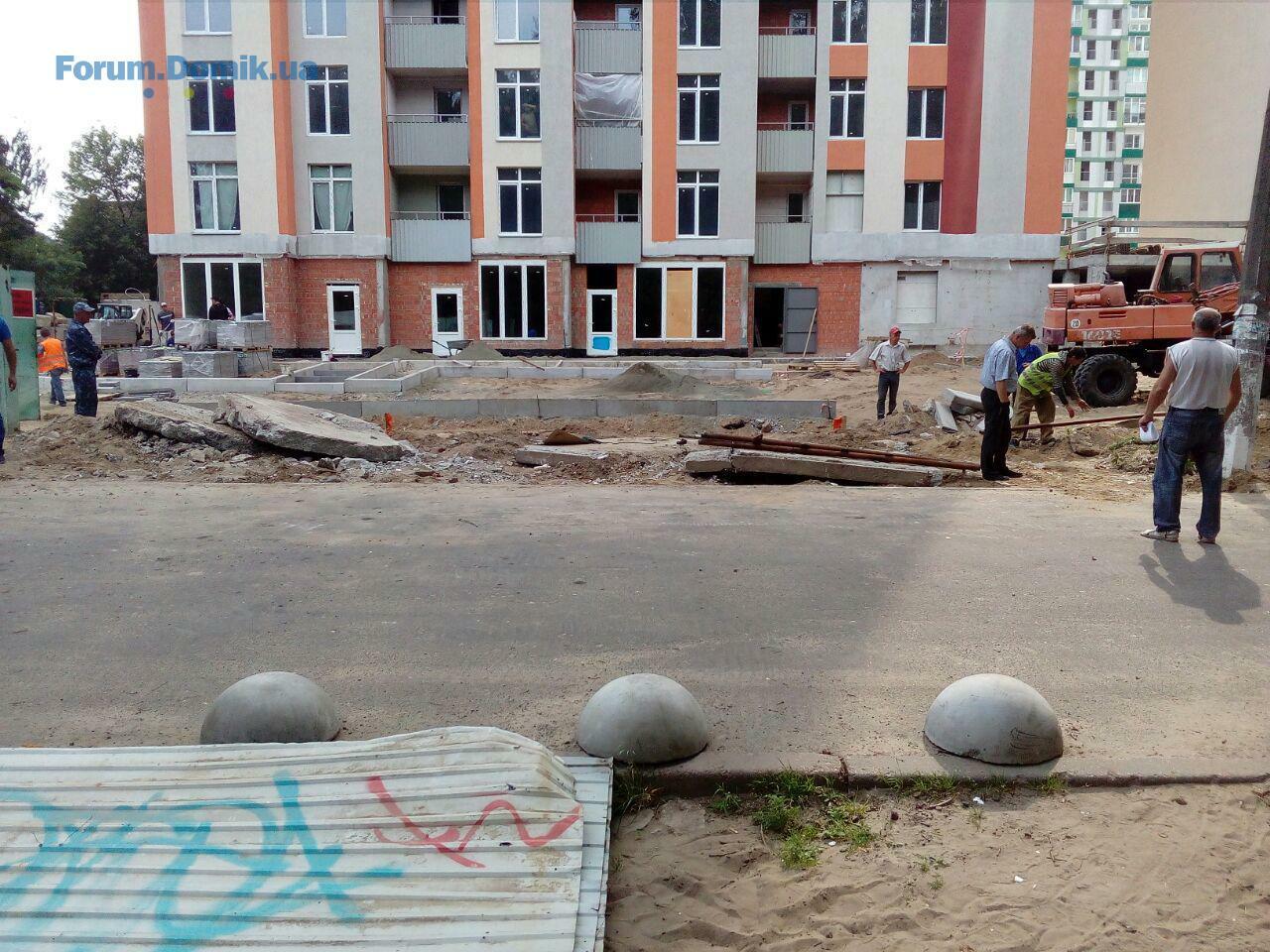

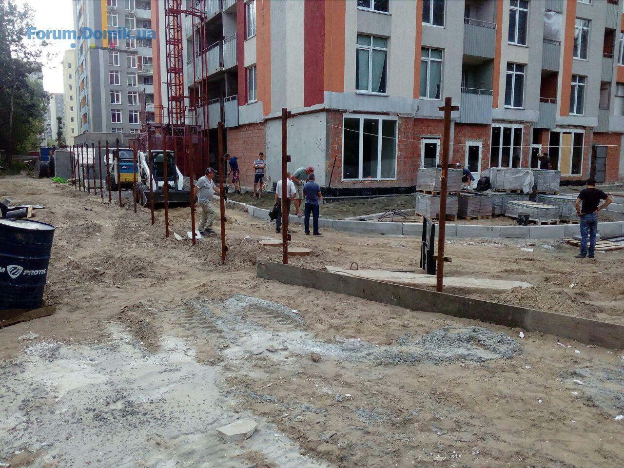

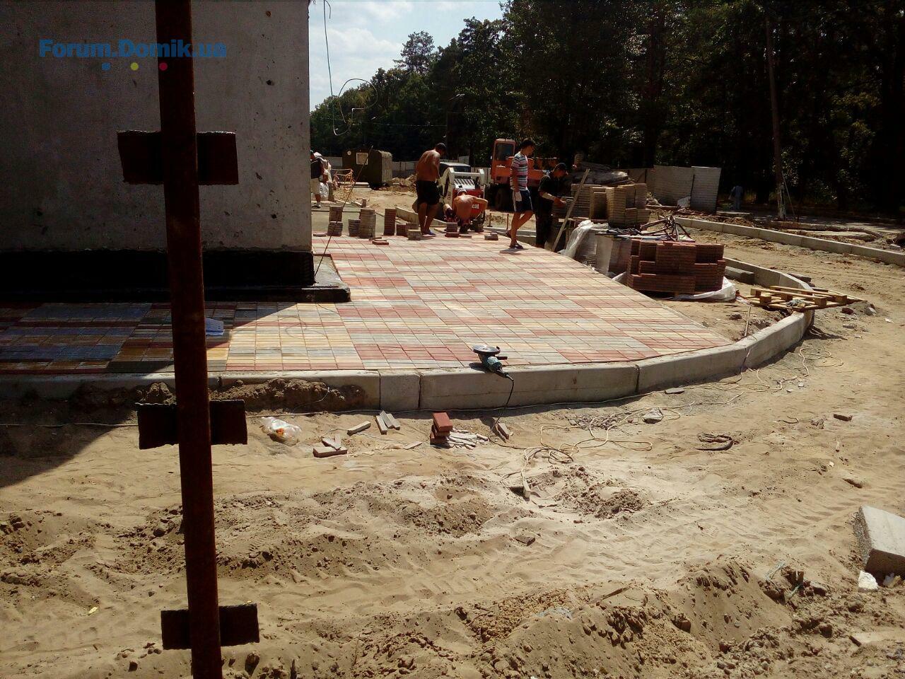

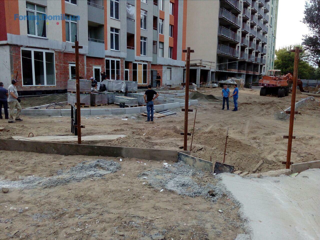

9 очередь, проведение работ по благоустройству.
