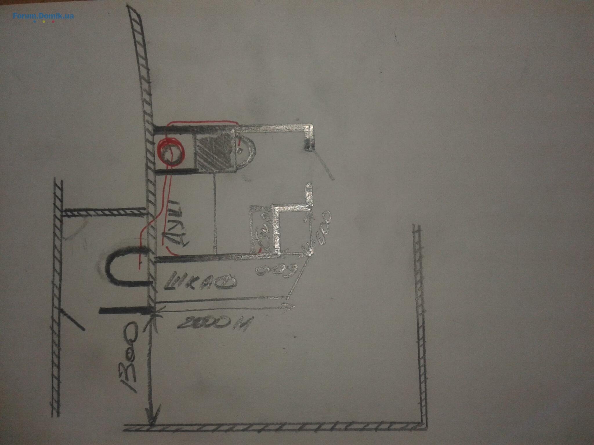

Раз пошла такая пьянка вот Вам ещё одно планировочное решение 62 квадрата. Всех в основном беспокоит длинный и узкий бесполезный коридор, в котором разместить шкаф не представляется возможным. Вариант с душем (вместо ванной), туалетом вгардеробной и полноценным шкафом-купе:
чертить времени нет. Набросал от руки со схемой слива.

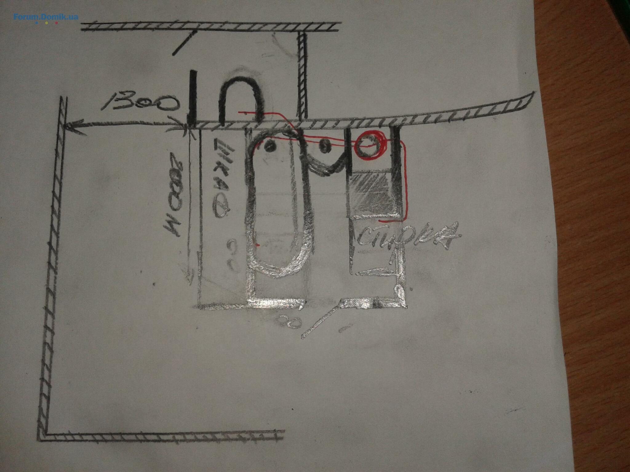

Или вот, с ванной:
кстати говоря под такой вариант есть у ravak очень много интересных решений, где умывальник слегка смежный с ванной. В таком случае стиральную машину можно будет расположить слева от входа. Такой вариант тоже можно принять в работу
Согласен. варианты неплохие! кухня уменьшается при этом?
Нет, при моих 2-х указаных выше вариантах кухня остаётся нетронутой, включая перегородку с ванной комнатой.
Из вашего варианта я пожалуй забрал бы перепланирование комнат. Совместный сан узел меня не впечатляет.
Ну увы, ремонт сделан, всё подошло, всё стоит, всё работает! Пришлось ни один раз мерять рулеткой и перечерчивать.
Кому интересно - варианты рабочие, забирайте! Но только я Вас очень прошу: не сносите стены - не делайте дом аварийным!
И да, пожалуй Ваш вариант с перепланированием спальных зон пока лучший.
