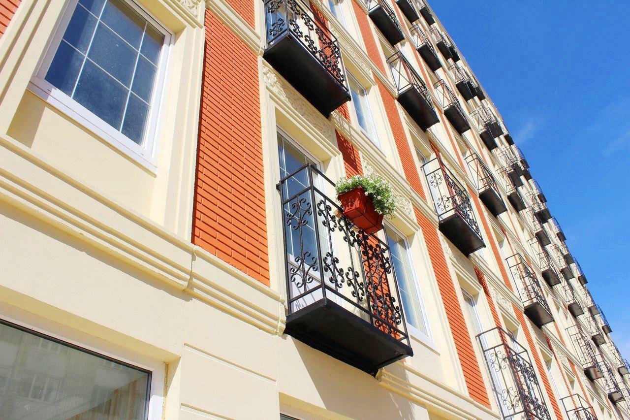

Цитата "джонни":
кстати о балконах по Киеву ..где такой вид балкона как у вас используется еще помимо там типа старинных домов и проектов ноу хау ...но в высотках по киеву я таких не видел .там реально только поместится пакет с катрошкой
Джонни, такие лоджии по всему Киеву, это нормально, туда можно несколько мешков картошки выставить их площадь не менее 2,4м2. Можно и застеклить при желании
И все таки ваше "козачество" дает о себе знать как ни как :) Вы перелопатили столько информации для покупки квартиры. Во только выложили весь негатив который был в 2012х годах в первой очереди которая построена по другой технологии с французкими балкончиками которые люди сами и выбрали покупая там квартиру. Вот только незадача. Там квартир свободных нет с того же 2012 года. Так зачем же вы рассматриваете дома в которых нет свободных квартир и которые так сильно отличаются буквально всем, начиная от технологии строительства и заканчивая планировочными решениями квартир??? Зачем вы здесь выкладываете негатив первых очередей и не выкладываете отчеты администрации по решению данных проблем?:)
Джонни, вы уже нашли свой комплекс в Киеве на амартизирующем фундаменте? :)

Цитата "джонни":
а тот балкончик француз выдержит 100 кг
Французкий балкончик в 1 и 2 очереди расчитан на 400кг. Но опять же. Что ВАМ с этого ??? Там нет свободных квартир с 2012 года, Джонни...
