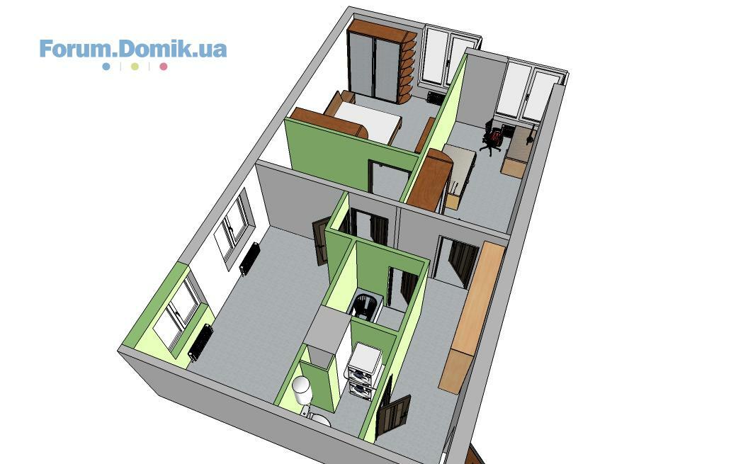

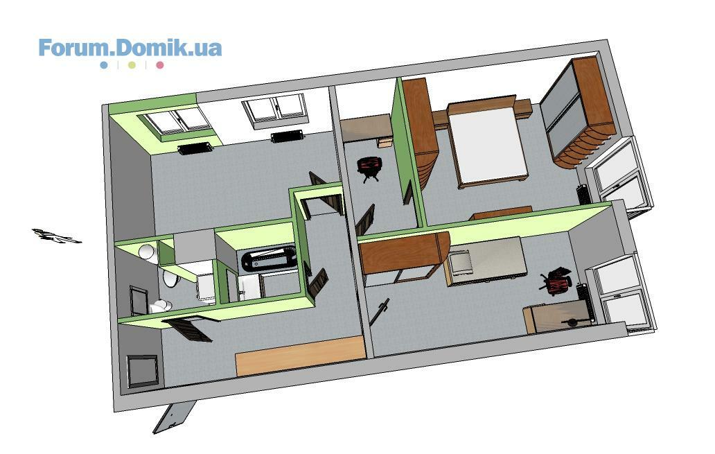

Мы в 7 очереди в такой квартире. Я бы с удовольствием тоже послушал про возможные планировки. Я тут выкладывал 5 своих вариантов перепланировки для квартиры 67кв.м (см. страницу 272 этой темы, мое сообщение от 14.01.2016 23:37). Правда 3-к мы из нее не пытались делать (ну если не считать кабинета на месте лоджии). Но всегда интересно еще посмотреть на варианты.
Давайте, коллеги, делитесь мыслями/вариантами.
Мы решили пока оставить все как есть, чтобы увидеть в реале то, что предлагается застройщиком, а уже потом будем решать, как перепланировать. В конце концов, передвинуть гипсокартонные стены - не слишком накладно, можно и самостоятельно сделать, а делать более серьезные изменения типа отмены лоджии мы опоздали.
Вот как я вижу для себя перепланировку двушки 67 кв.м.

Спасибо за еще один вариант - есть моменты, над которыми можно подумать.
Если не секрет, то чем рисовали?

Программа назывется SketchUp

Очень узкие и бестолковые коридоры в прихожей. Их нужно квадратить и расширять, двигать стены сан узлов и расширять. Ширина коридора метр с небольшим. Выглядит этот узкий коридор убого как бы Вы не старались его обыграть и украсить. Вы и без шкафа там будете плечами стены задевать. Куда Вы там еще шкаф поставили?
шкаф 60 см, а что остаётся-то? На картинке оно не ощущается. В реальности почти во всех квартирах эти узкие бестолковые коридоры создают впечатление тоннеля.alexpy

Як кажуть маємо те що маємо. В данном случае ширина коридора 1500, ширина шкафа купе 500. Расширить до 1600 коридор можно, но вход в ванную придется делать со стороны корридора. Можно и больше, но уже за счет кухни. Все это неоднократно было просчитано. Это кстати на мой взгляд наиболее серьезный минус этой квартиры - несбалансированность площадей различных зон (относительно большие комнаты и довольно тесные зоны санузлов и корридора). Предложите лучший вариант.

Ну тут каждый сам решает, что ему важнее - ширина коридора или пространство в санузле. Увеличивать коридор за счет санузлов, а потом в туалет заходить задом, потому что там не развернуться, тоже не самый хороший вариант.
Цитата "якудза":Ширина коридора метр с небольшим. Вы и без шкафа там будете плечами стены задевать. Куда Вы там еще шкаф поставили?шкаф 60 см, а что остаётся-то?
Шкафы, вообще-то, разные бывают. У меня сейчас коридор шириной 108см, в нем шкаф глубиной 38см. В оставшиеся 70см вполне можно пройти, не задевая плечами за стену/шкаф. Дверь в ванную комнату вообще шириной 60см и вроде все пролазят.
В новой квартире получается коридор шириной 145см, из них 55см будет занимать шкаф. Думаю, что в оставшиеся 90см я как-нибудь пролезу

Делать шкаф купе 550мм не рационально,потому,что дверь займет 100мм и останется 450мм полезной глубины. Этой глубины не хватает для установки штанги под тремпеля,придется ставить выдвижные. Есть смысл сделать шкаф 600мм или 400мм(это стандартные глубины,при других размерах шкаф нужно делать под заказ).

Во-первых, я не говорил, что будет шкаф-купе.
Во-вторых, раздвижные системы бывают очень разные, не все из них "съедают" 10см глубины шкафа. Особенно, если не использовать стекла/зеркала в дверях.
В-третьих, мебель я буду делать сам - это типа хобби у меня такое
Поэтому "под заказ" меня совершенно не смущает.В-четвертых, на крайний случай можно и 60см сделать, вместо 55см - не думаю, что уменьшение ширины коридора до 85см существенно повлияет на удобство прохода по нему.
Но за замечание спасибо - кому-то может оказаться полезным.

alexpy говорил, что у него будет шкаф-купе шириной 500 мм. Думаю, что это не Вам было уточнение.
