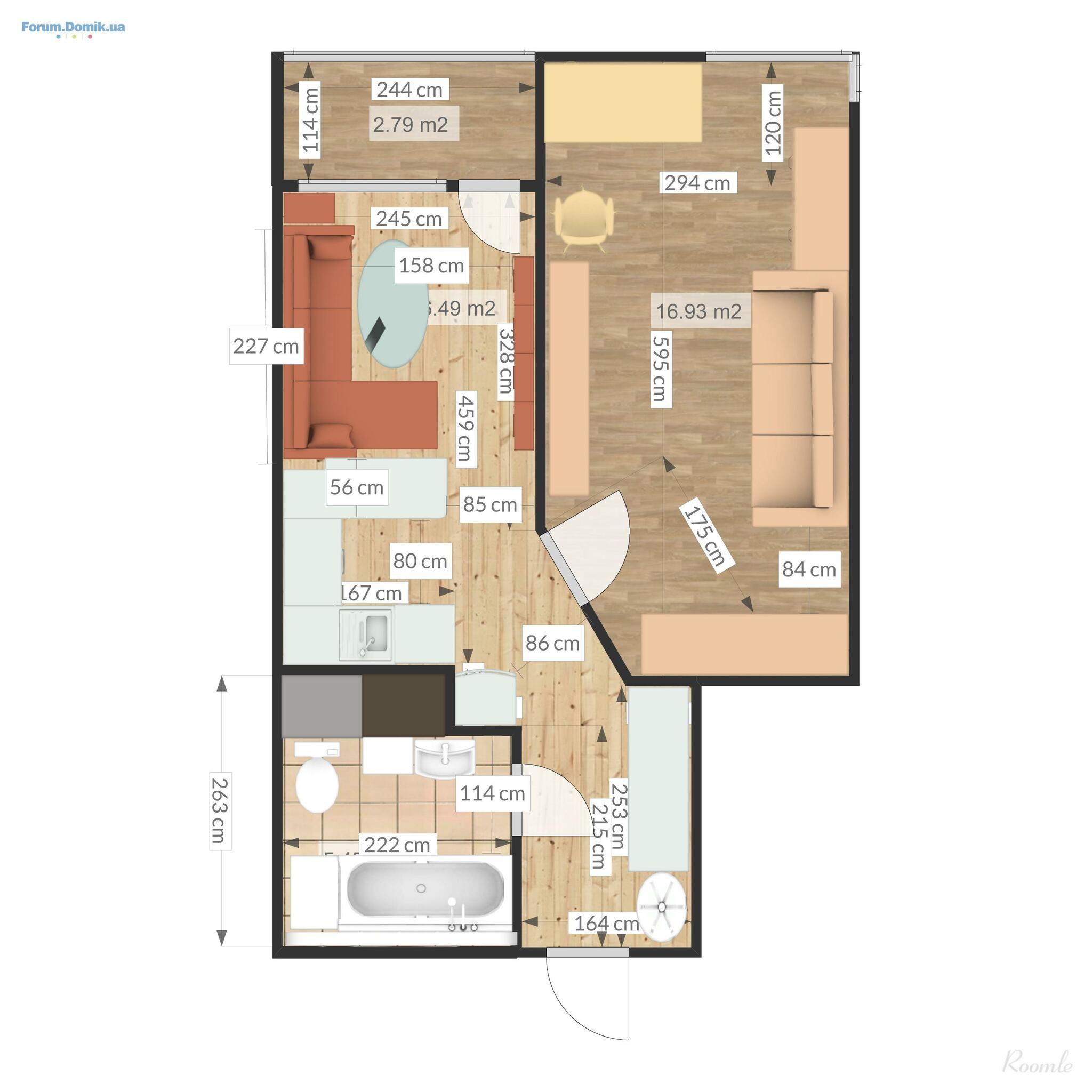

Если есть у кого то планировки 40 м.кв, поделитесь
У меня будет так. Размеры примерные.
sonar4ik
308
09 апреля 2014
13 янв 2016 22:13
[attachment=0]2.jpg[/attachment]
Я тоже делал примерный план квартиры, только в 46 м. У нас очень многие проблемы схожие. Не сочтите за критику, просто мне кажется, что некоторые моменты Вы все же не учли.
1. По ванной большие вопросы. Со стороны коридора в углу есть смотровой люк. Там же будут стояки подачи воды. Насколько они отстают от стены и сколько занимают места вдоль стены - пока для меня вопрос. Вообще мне не очень пока понятно что там и как. Второй момент - Вы очень мало дали расстояния от унитаза до ванной, точнее шкафчика. Посмотрите минимальные размеры по нормам, они гораздо больше чем 114 см по размещению унитаза. По хорошему надо вообще 168 см. По факту колени могут давить на ванную. Ширина унитаза вместе с подключением может быть миллиметров 700-800, а глубоко в нишу его утопить не получится, т.к. там канализационная труба. Рукомойник и стиралку (если это она) я бы поменял местами, т.к. от рукомойника будет идти канализация. Мало тог, что чем она короче, тем лучше, так еще и стиралку придется как-то поднимать.
2. Кухня. Мойку Вы нарисовали очень узкую. Пользоваться такой постоянно будет очень неудобно. Удобная мойка имеет ширину порядка 600 мм. Но ее, правда, можно разместить ближе к стене, главное чтобы углубление для посуды само было не утоплено по отношению к краю столешницы перпендикулярной стены. Между мойкой и плитой желательно сделать вставку хотя бы 200 мм. Иначе вся плита у Вас будет вечно забрызгана а мойка в жиру, плюс можно будет обжечься при мытье посуды или другой работе. Когда плита на краю - это тоже не очень, но тут, насколько я понял, без вариантов. Плиту, конечно разумнее располагать тоже поближе к вент шахте.

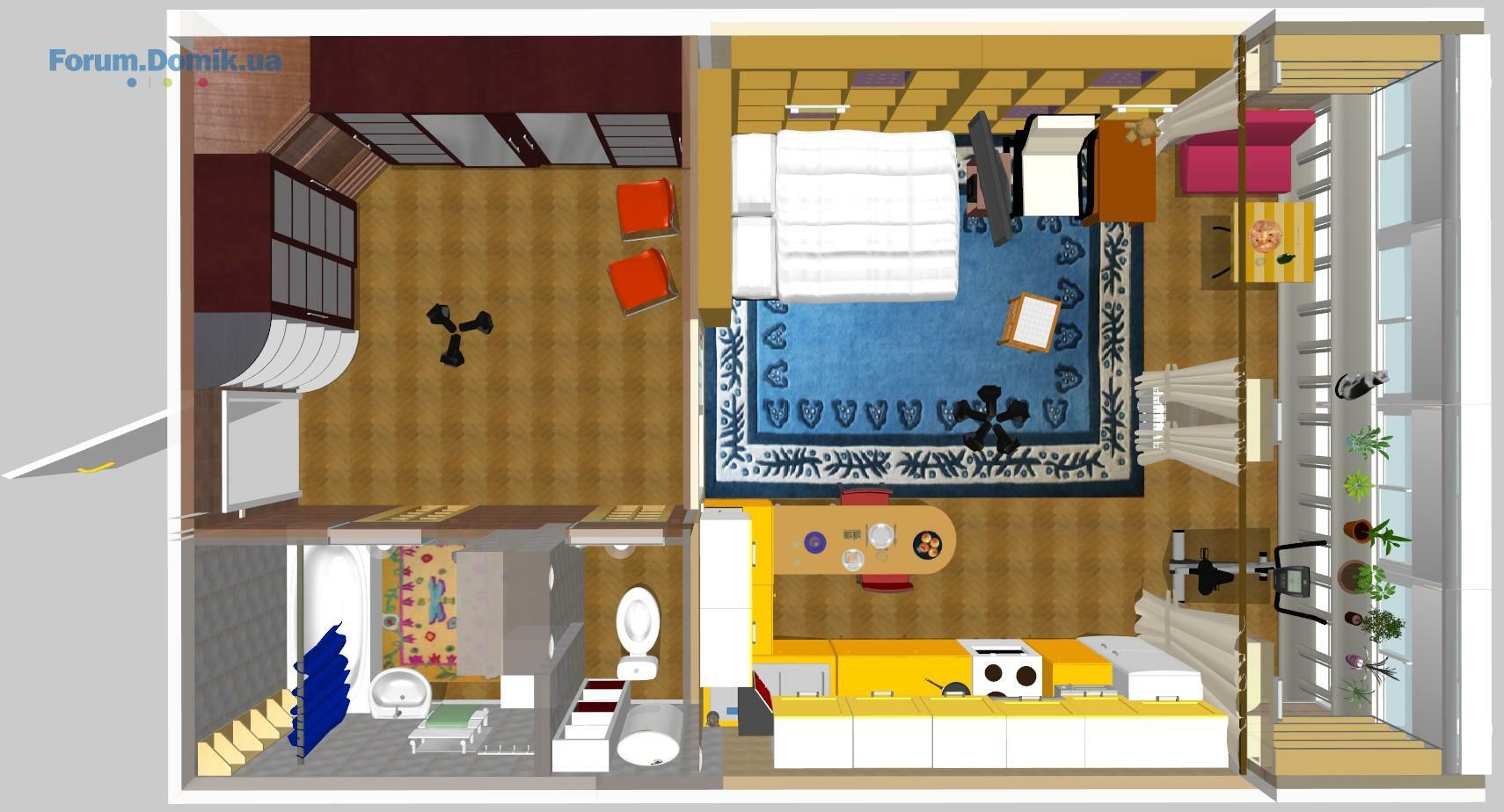

Я пока что нарисовал только студию, но зато с раздельным санузлом.
Но я уже поменялся на другую планировку, поэтому для 46 другого рисовать не буду.
[attachment=0]46-new24.JPG[/attachment]
спасибо. планировка хорошая, но Вы снесли несущие стены))) с кухни на лоджию
Несущую бетонную стену я оставил, но "снёс" наружную кирпичную кладку и "сделал" вместо неё сплошное остекление фасада.
Jozzy
88
17 июля 2015
14 янв 2016 10:49
а так можно????

Цитата "AlexUnder":Несущую бетонную стену я оставил, но "снёс" наружную кирпичную кладку и "сделал" вместо неё сплошное остекление фасада.
По плану на кухне есть только проем шириной примерно 90 см. У Вас проход явно шире как минимум раза в 2.
Jozzy
88
17 июля 2015
14 янв 2016 10:53
я об этом же...!!!! и его нельзя расширить даже на 10 см....!!! я уже полгода переспрашиваю об этом..
AlexUnder
794
20 октября 2014
14 янв 2016 10:54
Вы верно подметили, но я не нашёл ту картинку, где проём нормальный.
Muholov
M
336
01 декабря 2015
14 янв 2016 10:55
Цитата "Jozzy":а так можно????
По закону балкон жилой зоной Вы не сделаете. А так ничего страшного не произойдет, если Вы будете убирать не несущие конструкции. Единственное что, надо переносить и радиаторы под окно. Причем по правилам радиаторы должны перекрывать минимум 70% остекления. А иначе не получится отсечь холодный воздух. Плюс квартиру надо утеплять по хорошему снаружи а не изнутри. Т.е. вариант технически не безупречный.
