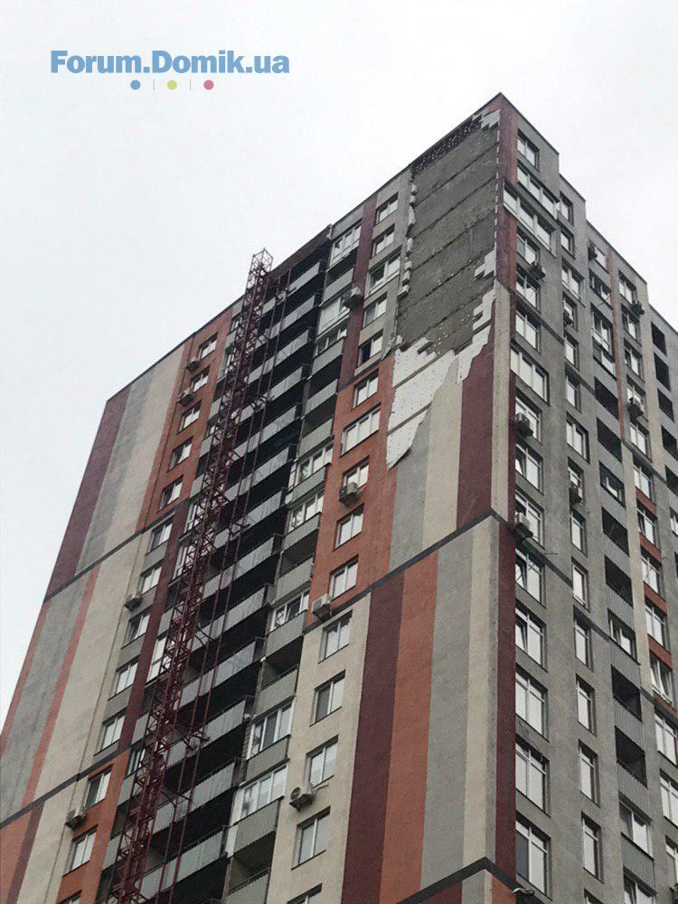

Сегодня во время грозы в девятой очереди ветром сорвало облицовку фасада на восьми этажах и обнажилась панель, в стыки между панелями в квартиры попадает вода. Также сорвало ветром облицовку с фасада в I-Home, это уже второй раз. Технология облицовки панелей никуда не годится, утеплитель и штукатурку на нем с фасада срывает сильный ветер в сочитании с дождём.
alt402
a
516
12 декабря 2015
28 июнь 2019 05:02
Иллюстрация к предыдущему сообщению. 9-я очередь Грюнвальда.
