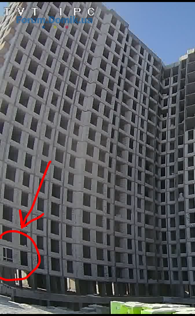

Цитата "AnDrejko453":Начинается эта эпопея с конца тридцатых страниц форума. Вот фото, сохранил, на всякий случай...
Амортизационный срок здания высчитывается еще на этапе проектирования. Он определяется, исходя из нескольких основных параметров: тип грунта, фундамент, этажность (высота строения), вид строительного материала, а также воздействие внешних сил. Но каким бы длительным не был период износа, усиление конструкции все же может потребоваться.Условно виды усиления делятся на традиционные способы и нетрадиционные (современные). В обоих случаях изначально проводят анализ всей конструкции, выделяя наиболее слабые зоны. Они могут быть сжаты, растянуты, подвержены крутящему моменту и прочее. Это помогает выбрать определенный тип усиления конструкции наиболее эффективно.
В местах сжатия производят наращивание конструкции путем увеличения площади поперечного сечения конструкции. В этой зоне дополнительно монтируется арматура, обойма или рубашка. Это способствует ослаблению нагрузок на ослабленное место здания или сооружения.
При растяжении конструкции в подготовленном месте устанавливается дополнительная арматура, которая впоследствии бетонируется. Как альтернатива этому способу — установка добавочного листа стройматериала в паз растяжения.
Чтобы защитить здание от крутящего момента, увеличивают площадь арматуры по всем ее направлениям, устанавливают обоймы, гильзы или замкнутые поперечные арматуры.
Выполнение работ по усилению несущих конструкций может оказаться необходимым не только старым зданиям, но и новым постройкам. Потребность в усилении новых зданий может возникать чаще всего вследствие допущения ошибок в процессе выполнения строительно-монтажных работ. Старым зданиям усиление становится необходимо при чрезмерном возрастании нагрузки на несущие элементы по причине увеличенной скорости старения отдельных элементов либо при изменении стабильности грунта под ними.
(У нас добавили этажность)
В железобетонных конструкциях усилению подлежат фундаменты, перекрытия, ригели, колонны, балки.
Необходимость в использовании металлоконструкций возникает при изменении эксплуатации объекта, его перепланировке.
Металлические конструкции для усиления сооружений включают в себя стяжки из арматурных стрежней или полос металла, пластины П-образной формы, металлические вставки, «обоймы», «рубашки», стержни и заклепки.
При проведении усиления сооружений металлоконструкциями основным методом является приварка усиливающих элементов, а также изменение конструктивной схемы конструкции из металла. При этом могут устанавливаться дополнительные ребра и связи. Это увеличивает жесткость конструкции. Также проводится ввод шпренгельных элементов, установка подкосов, которые уменьшают пролеты среди элементов сооружения. При этом проведение работ по усилению металлоконструкциями невозможно без предварительного разработанного и утвержденного проекта.
(что смог но я не специалист)

Фундамент без свай. При этом умудрились 20 этажей на нем возвести. Теперь эти бесконечные укрепление опор. Страшно подумать что через лет 10 эксплуатации будет.
А кто-то здесь еще пишет про супер качество материалов, которые использует застройщик. Может раньше так и было, но смотрю, что Синергия уже не та(

Цитата "Piligrim81":Фундамент без свай. При этом умудрились 20 этажей на нем возвести. Теперь эти бесконечные укрепление опор. Страшно подумать что через лет 10 эксплуатации будет.
вы специалист по строительству и можете дать техническую оценку!?
начните для начала комментировать с первых двух страниц форума где чётко видно выведение на ноль объекта и заливка подушки с
свайным полем по всей площади объекта , монолитный дом держится не всегда на сваях, как панельный а на подушке, на то он и называется каркасно монолитный, тут важность правильный подбор грунтов .

трещин нигде не было, все хорошо
Эта та штука сблизка

Цитата "Виктория Вишневская ":трещин нигде не было, все хорошо
Подумайте сами: если все хорошо, то зачем укреплять??? Ведь все же хорошо, не так ли?
Какова тогда причина укрепления опоры?
я что зря копал инет и выкладывал информацию, или у нас всё привыкли на подносе, читайте выше

И где же во всем этом описана интересная технология хаотичного укрепления опор монолитного каркаса дома? Информации вы нарыли много, но ответ на вопрос она не дает.

Ну тогда, как специалист, объясните нам не специалистам, как на фундаменте, рассчитанном нести на себе 17 этажей, строят 20.
