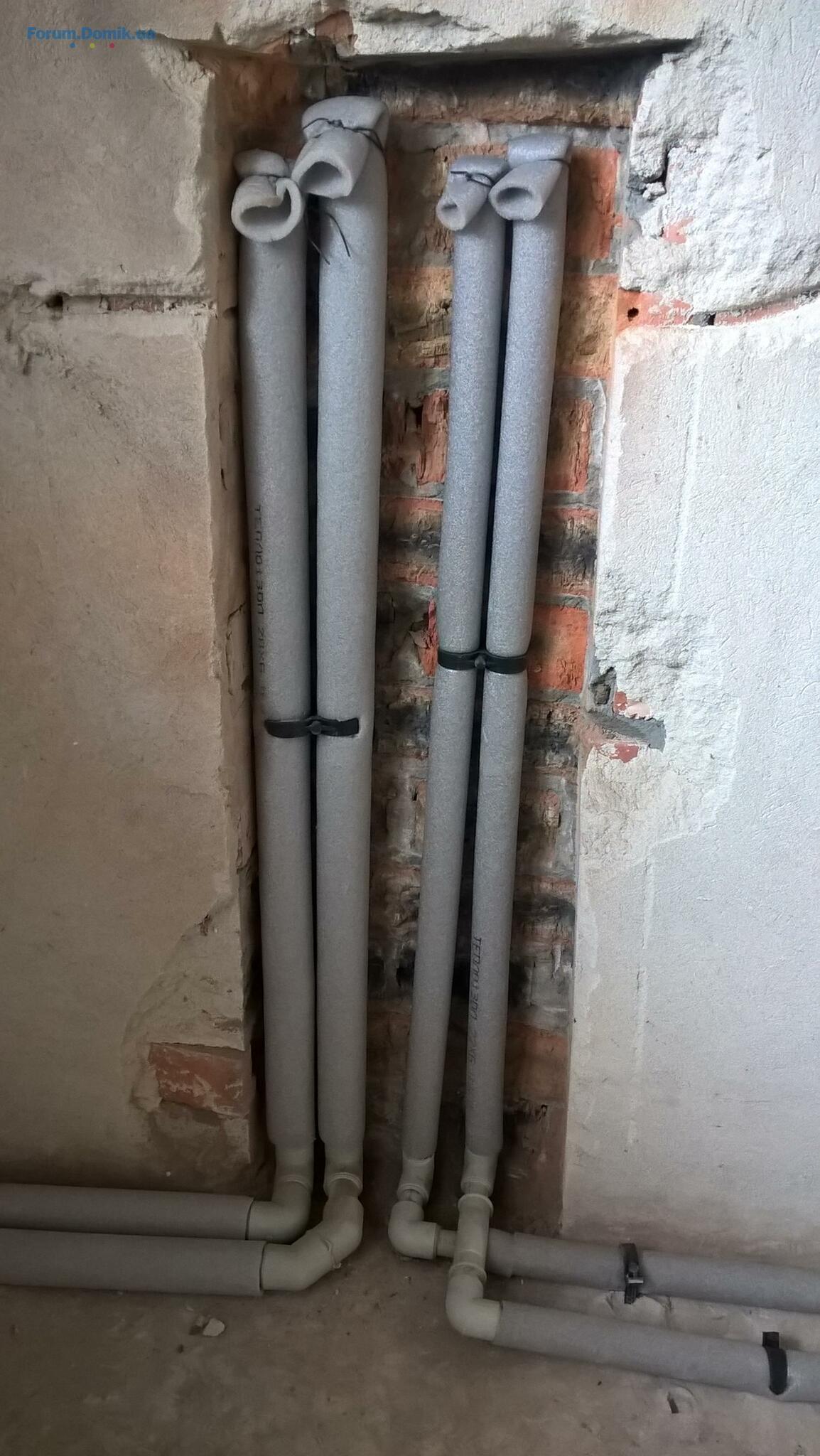

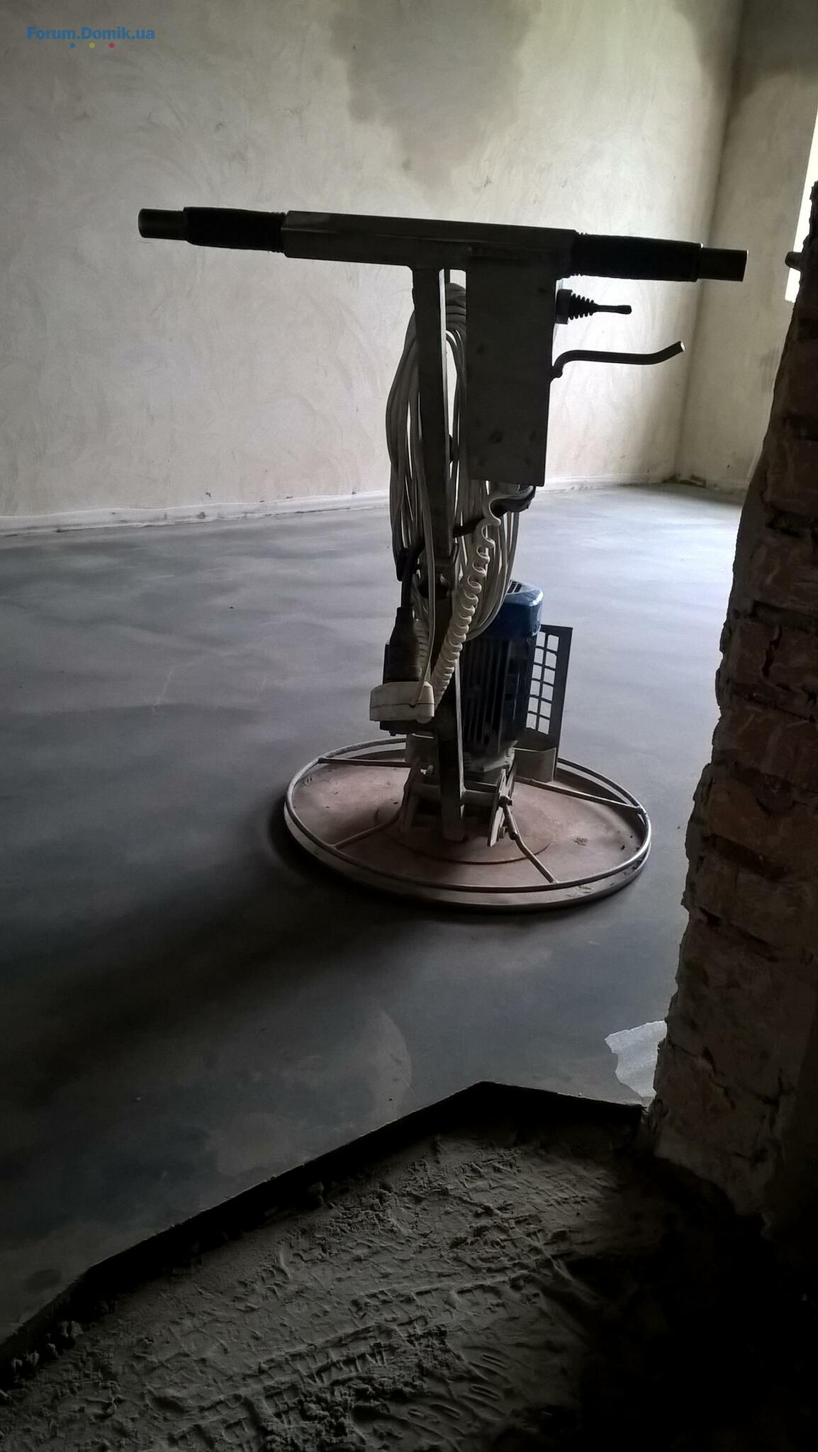

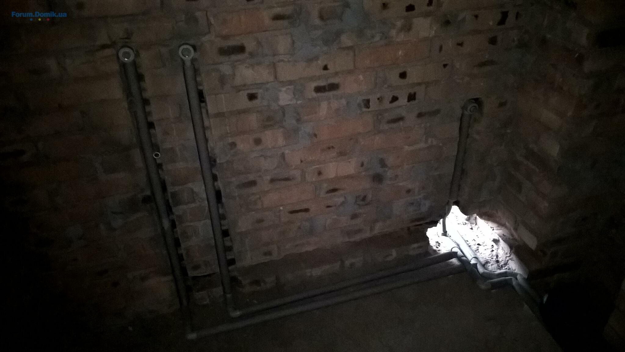

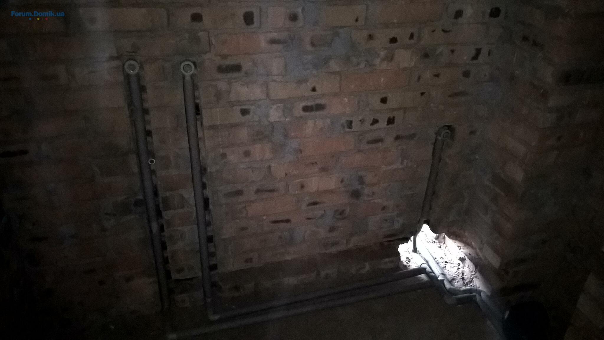

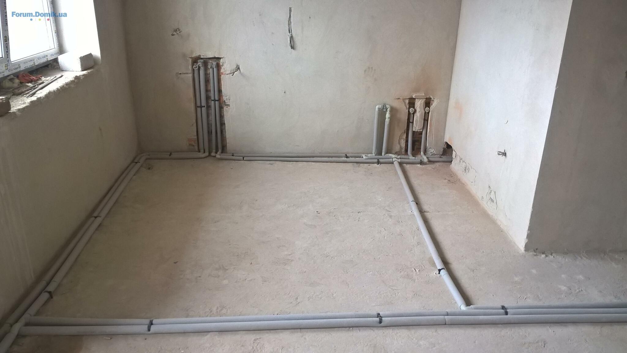

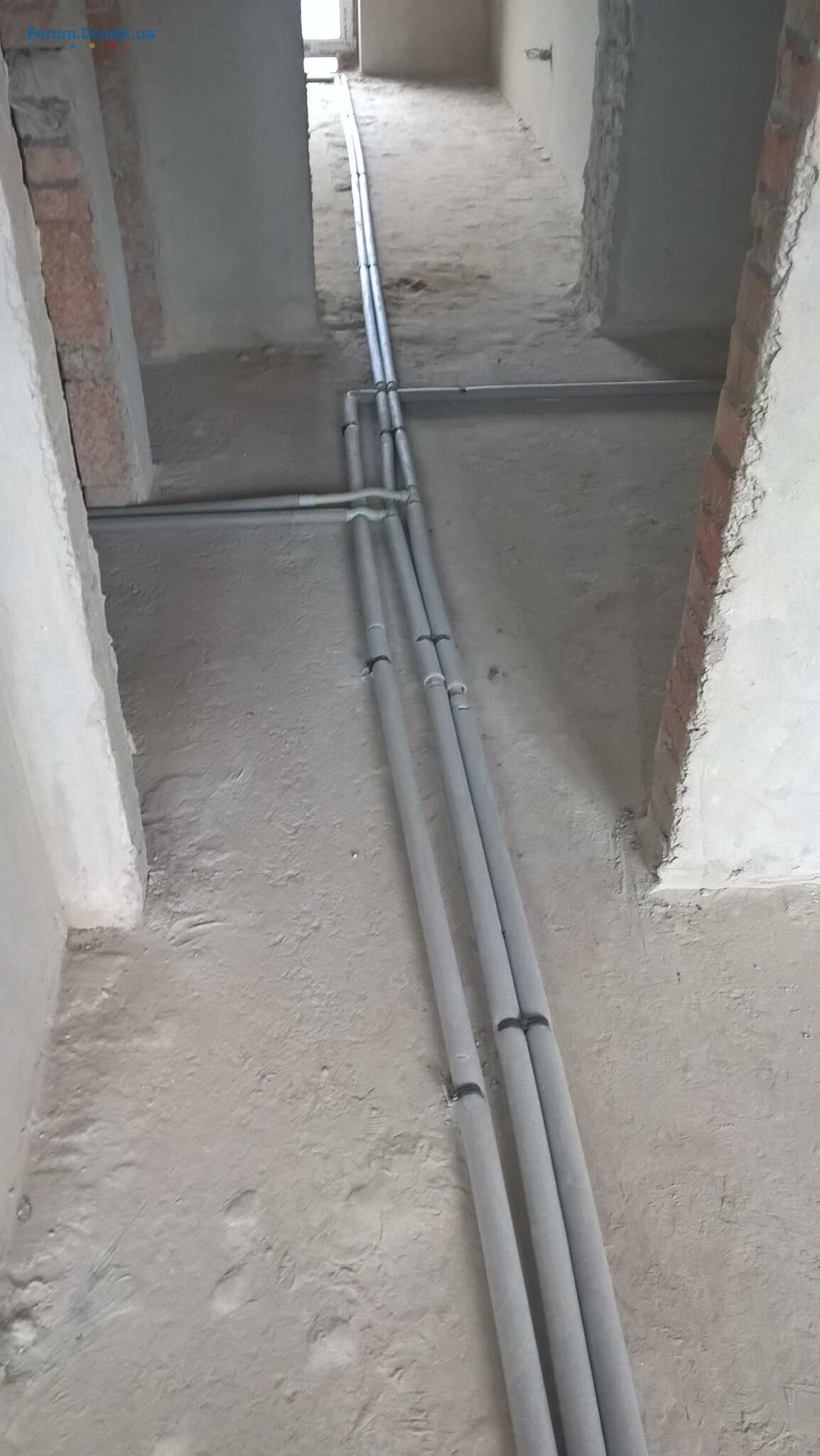

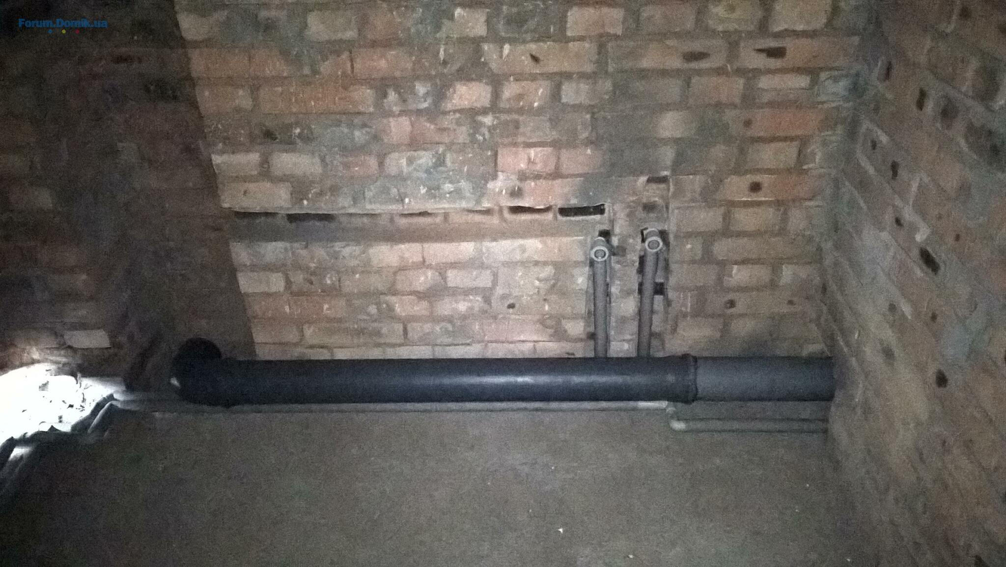

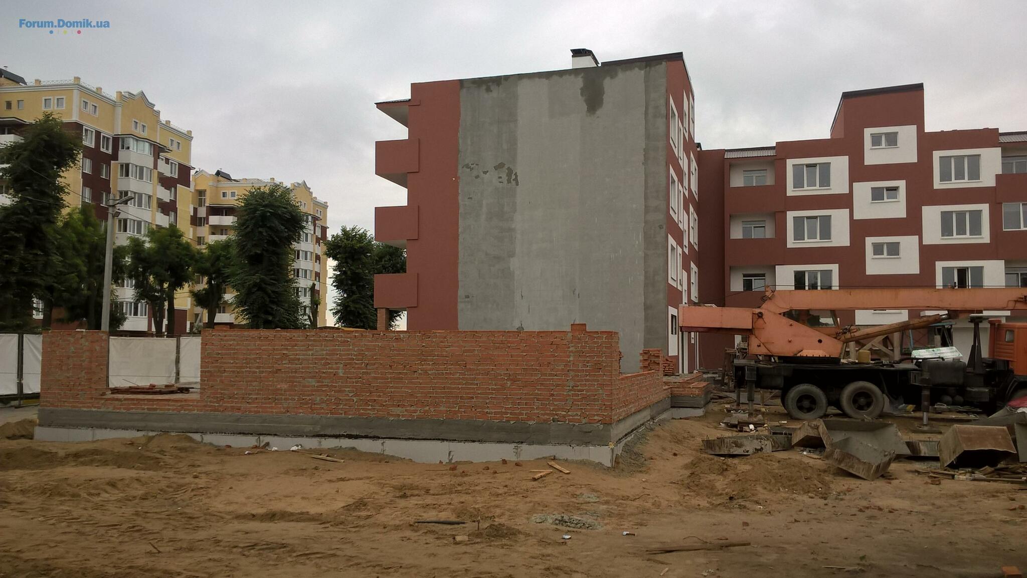

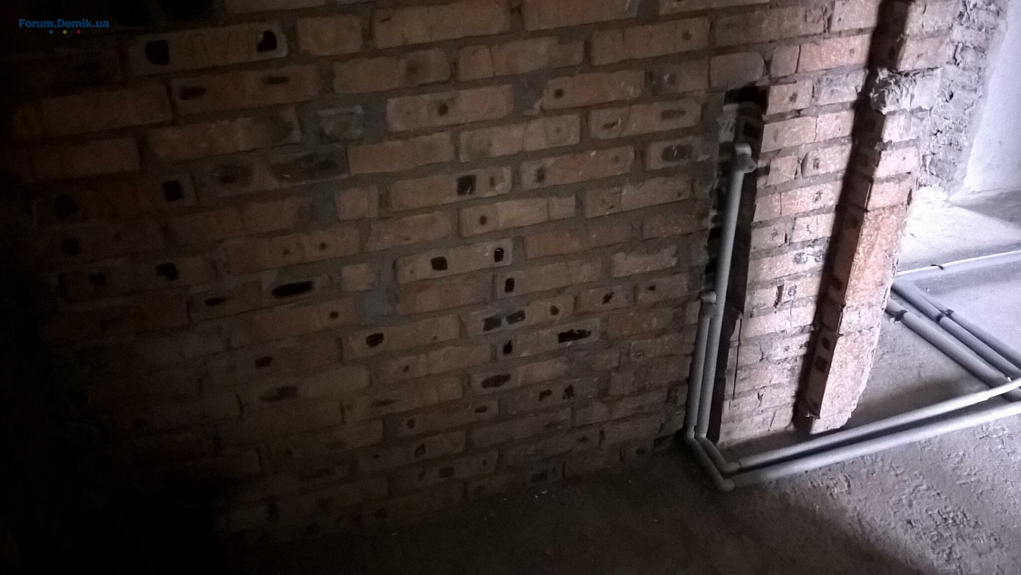

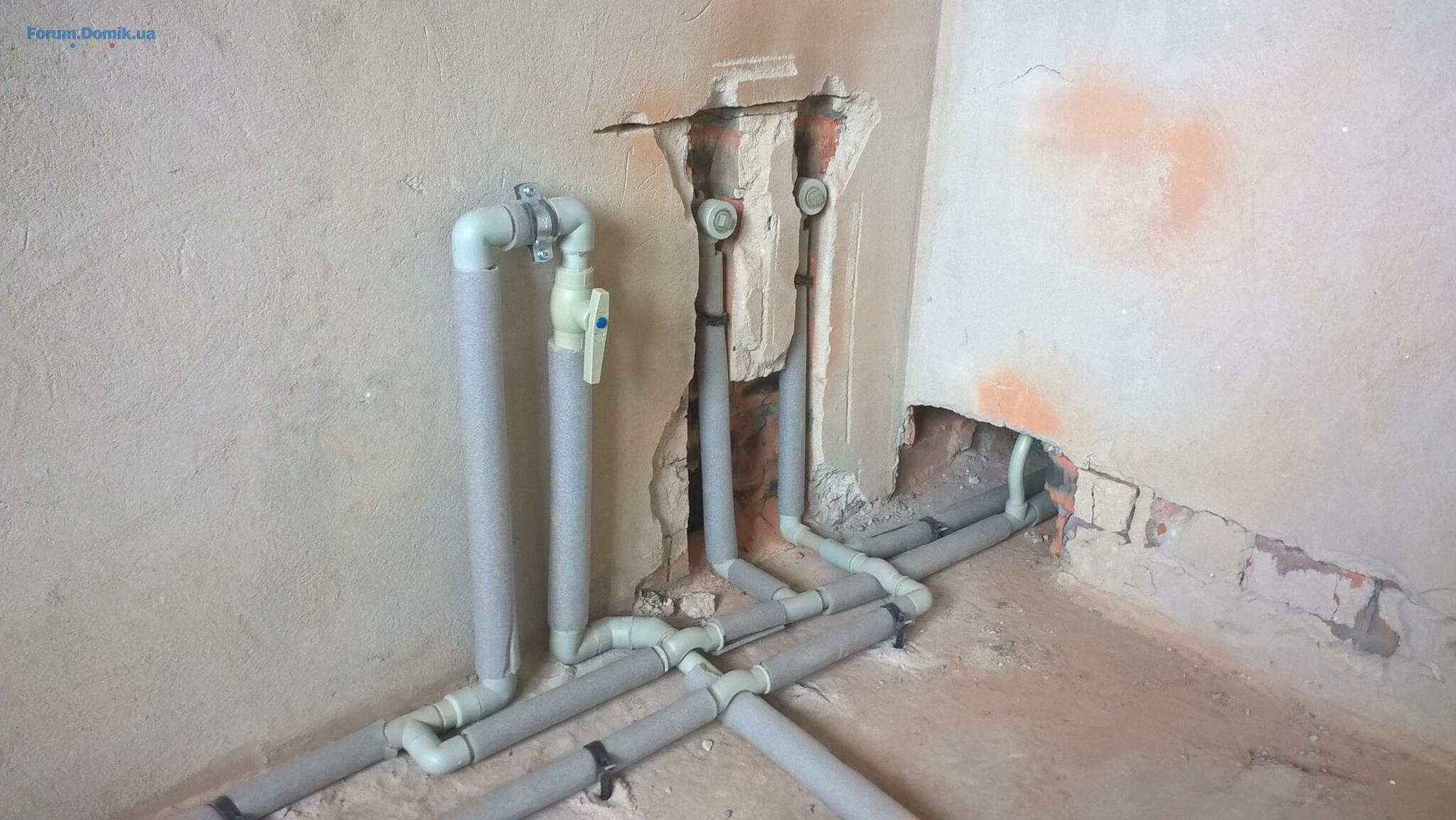

10/07 был на объекте (к слову, ехал на 389 от Академа. 45 минут в пути. Маршрутка петляет через весь гостомель). Начали строить первый этаж третей секции. Подготовили под покраску южную сторону первой секции. Делают сантехнику в третьем подъезде (тем, кто изъявил желание). Там же заливают полы. До конца этой недели должны всё залить. Были вопросы по сантехнике. Благо исполнители живут по месту, поэтому решили всё на месте. Всем совет-проверяйте сантехнику и электро-разводку до залития полов и штукатурки. потом будет мучительно больно всё вскрывать и заново замазывать.
Ещё момент по сантехнике. Все здравомыслящие сразу заказывают пластиковые трубы. Если заказа нет, то ввод в квартиру делается от застройщика металлопластиком.

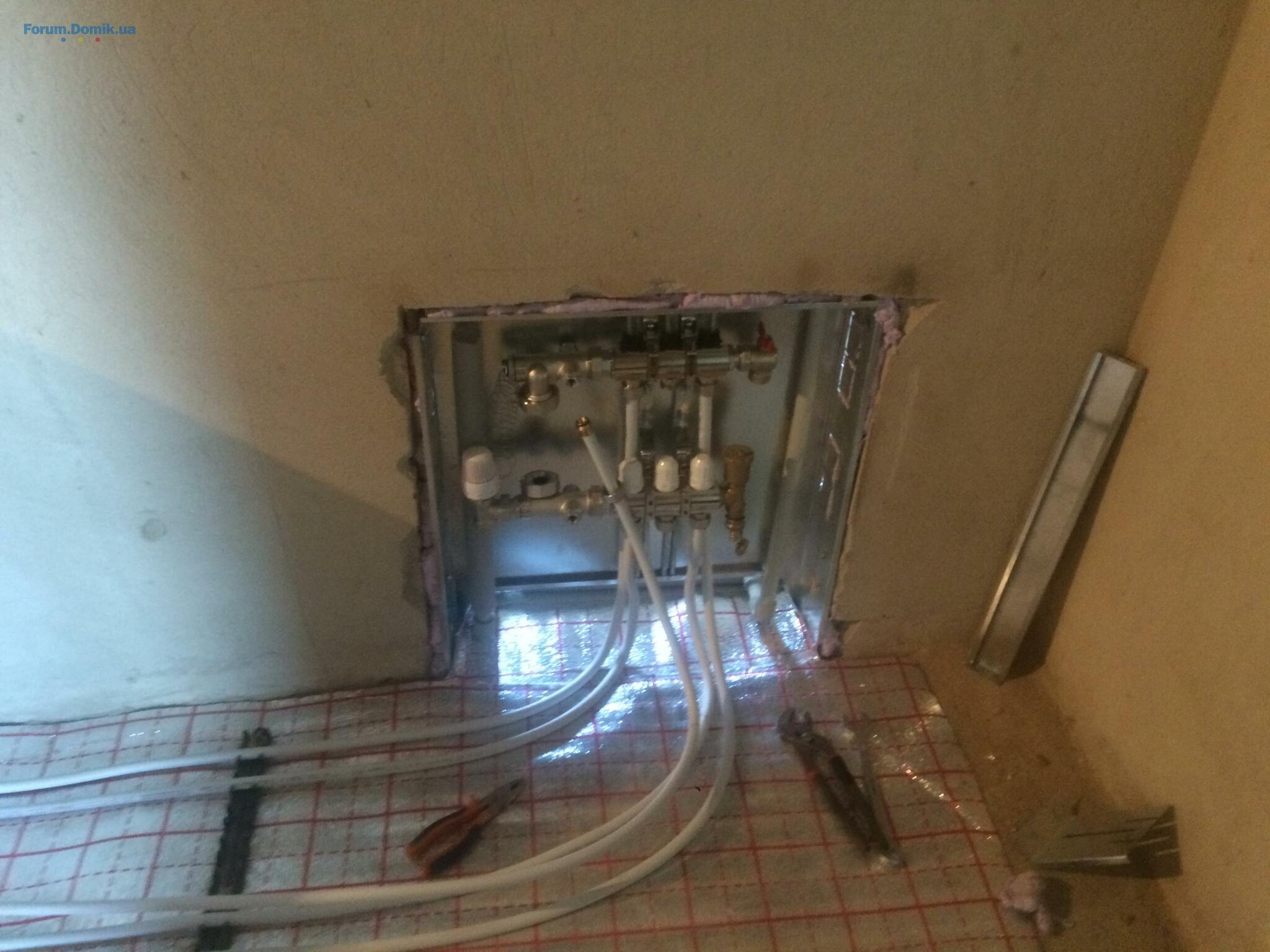

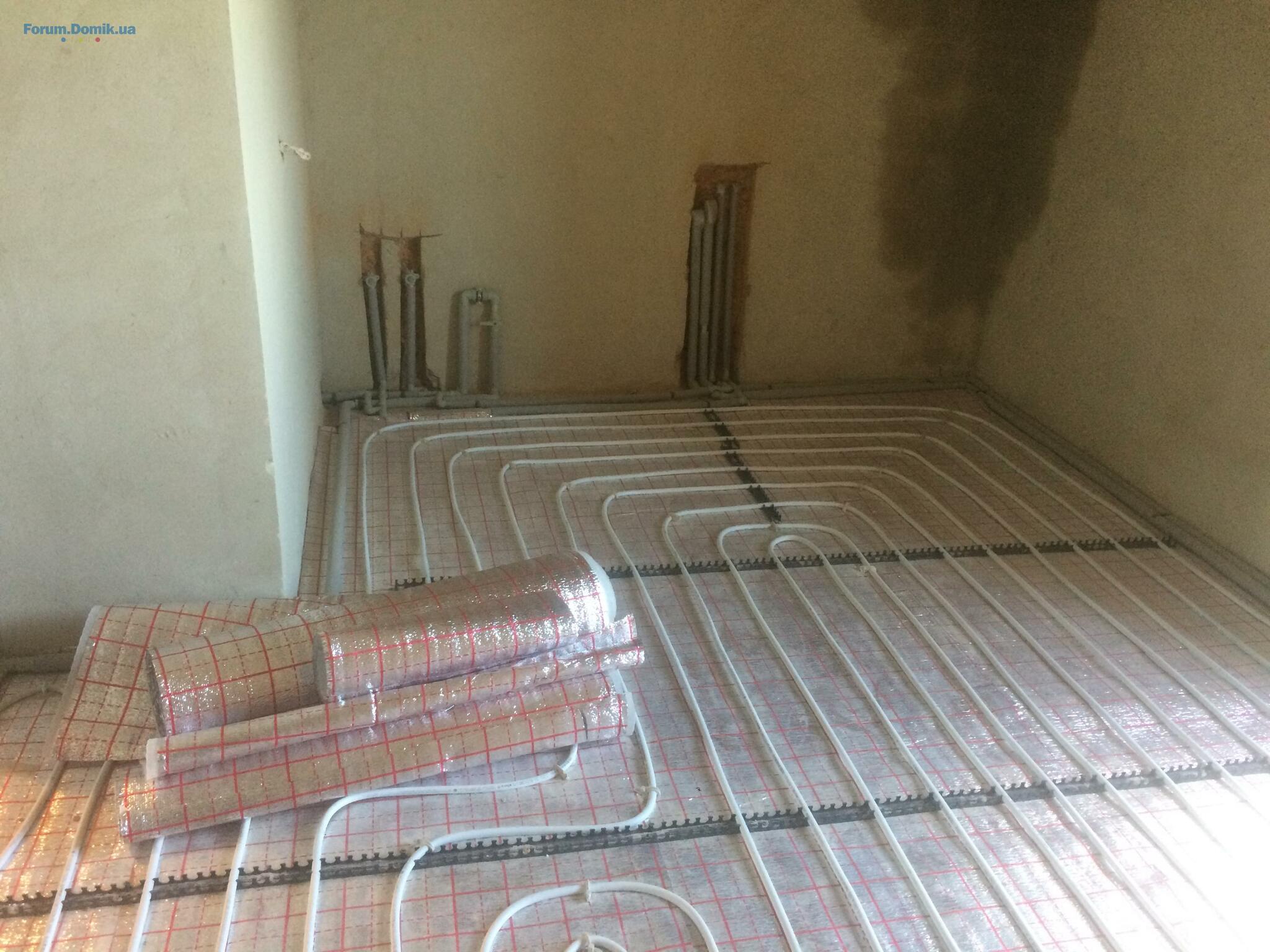

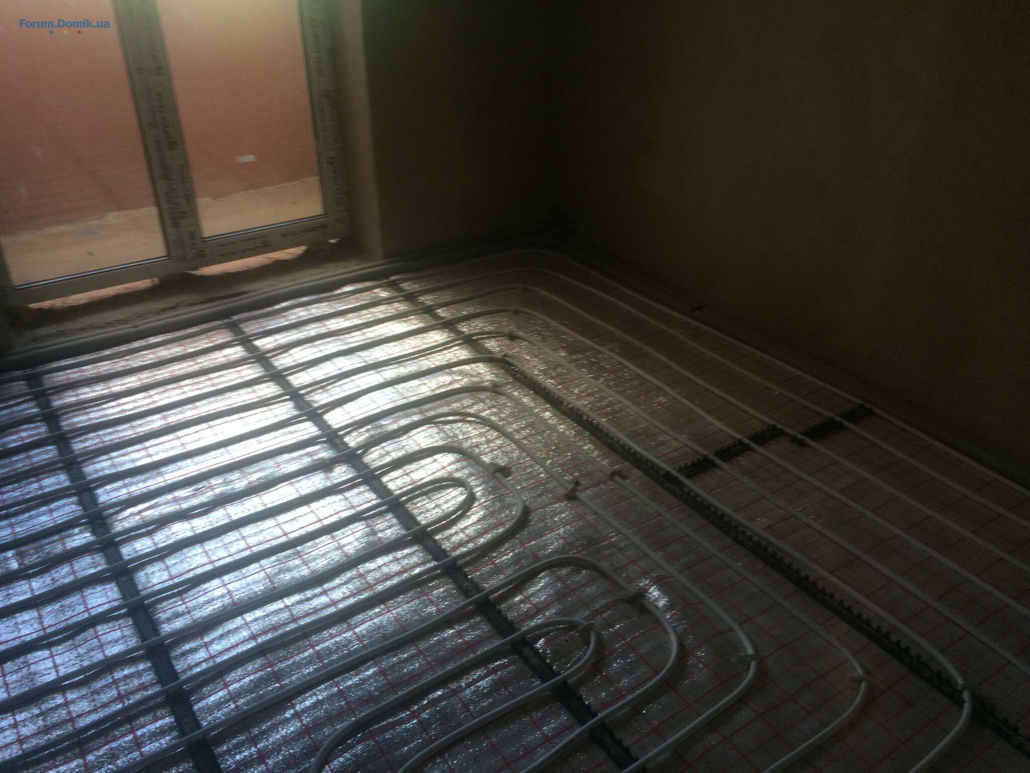

Цитата "MaxKar":Всем совет-проверяйте сантехнику и электро-разводку до залития полов и штукатурки. потом будет мучительно больно всё вскрывать и заново замазывать.
отопление до заполнения системы водой, никак не проверишь

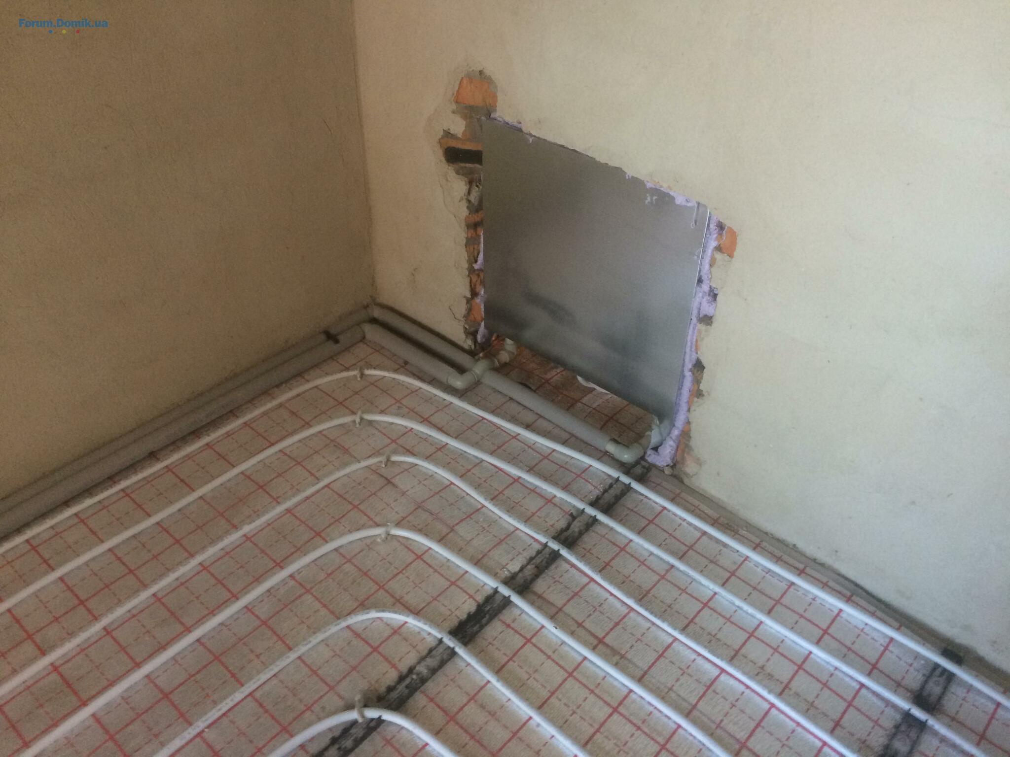

. если Вы только не монтировали разводку из сшитого полиэтилена - там в принципе пофиг, утечек не будет практически со 100% гарантией.на пятом снизу фото хотелось бы увидеть "верх" - что там у Вас с подключением дымохода? ни на одном фото не видно коллективного дымохода, или его еще не монтировали?

что значит коллективный дымоход? на каждую квартиру идёт три отдельных венканала. один в санузле. два в кухне-один под котёл, второй под вытяжку. ни один из них не совмещён с другими квартирами. о чём речь?

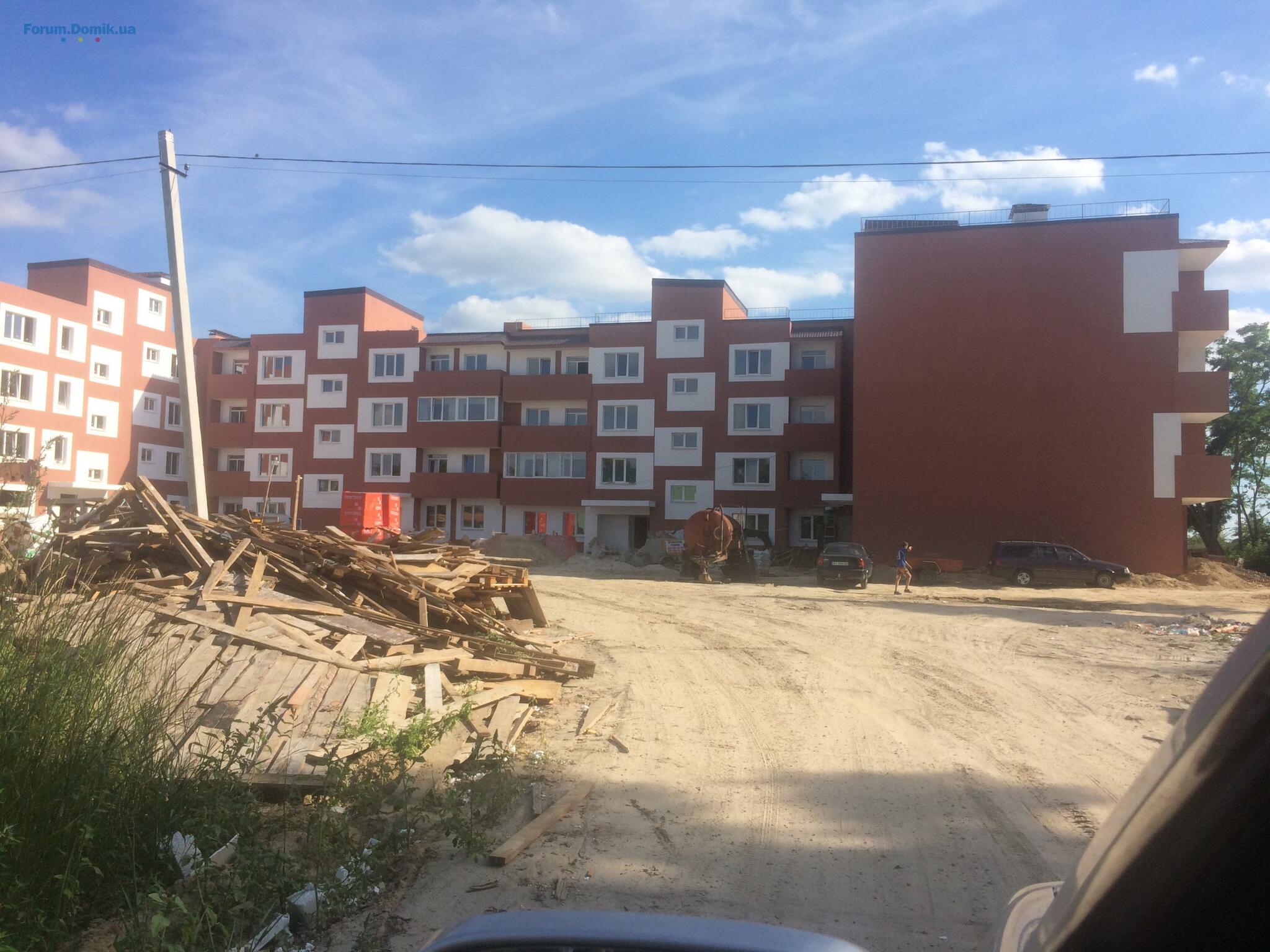

Сегодня...

давайте решать задачу
. из котла выходят продукты сгорания температурой свыше 100 градусов по Цельсию. выходят они из трубы диаметра 60 мм - вот фото коаксиального разъема сверху котла:
коаксиал - это двойная труба, внутренняя часть которой на выхлоп диаметром 60 мм, и внешняя диаметром 100 мм - на подачу воздуха в котел. вот так она выглядит:
спрашивается: что будет, если Вы коаксиальную трубу 60/100 мм вставите в сие кирпичное квадратное отверстие, представленное на фото ?
. коллективный дымоход - это когда в доме на каждый стояк с первого этажа до последнего в дымоходной шахте прокладывают специальную трубу из нержавеющей стали диаметром не менее 250 мм для отвода продуктов сгорания котла. продукты сгорания по ней выводятся в атмосфЭру
. приблизительно вот так:но это если по проекту турбированные котлы. а у Вас, судя по тому что я вижу, скорее всего будут дымоходные.

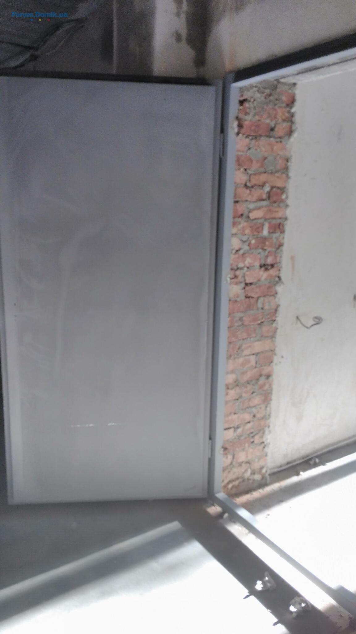

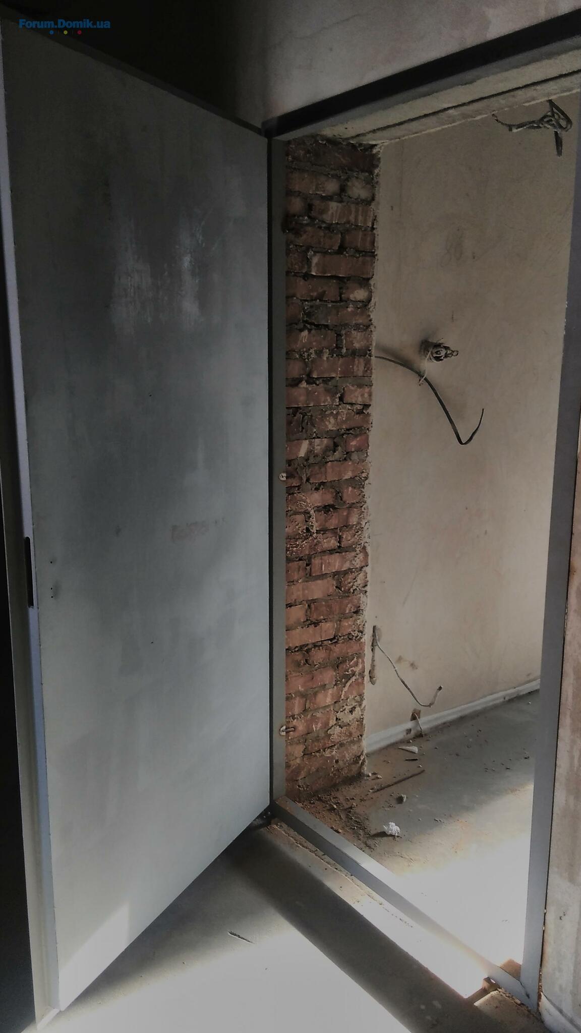

Вчера вечером были на стройке, в четвертом парадном на втором этаже уже поставили двери в квартирах, а на первом этаже стоят счетчики на воду.

Двери что то не очень. По поводу котлов тоже наверное пора уже что то сообщить. Может коаксиальная труба будет вставляться с крыши? Если котёл будет без неё это плохо, он будет кушать воздух теплый из квартиры, надо будет добавлять через окошко холодного чуть чуть, а это в последнее время немножко дороговато...

По поводу дверей, вы их видели в живую или с фотографий сделали вывод? Если такие, так на входе, то вроде не плохие. Мы ездили на уже готовые объекты застройщика, так, наоборот, двери нас приятно удивили. По поводу газового проекта, написала сообщение представителю отдела продаж, пока молчит. Завтра еще раз задам этот вопрос более настойчиво. Если что-то узнаю отпишусь.

Видел. Просто железные двери, очень аккуратно покрытые грунтовкой. Просверлены отверстия для замка. Может потом обошьют чем нибудь.

обшивать не будут. каждый будет обшивать на свой вкус и цвет.

Здравствуйте, по вопросу долгожданной информации по котлам и по газу, уже есть проект и техусловия. В проекте заложены 24х киловатные турбированные котлы, которые будут выводится в вент канал, в соответствующее специально для этого предназначеное отверстие, и по всему стояку вентканала обязательно будет установлена та самая алюминиевая труба в которую будут уходить продукты сгорания, о которой говорил ранее посетитель форума, так же он прекрасно нарисовал как оно будет выглядеть, спасибо))) производитель котлов которые мы будем закупать (рекомендовать) это Навьен Корея.

Тогда я покрашу.

понятно. единственное, из алюминия конечно же дымоходы не делают - в основном применяют нержавеющую сталь
