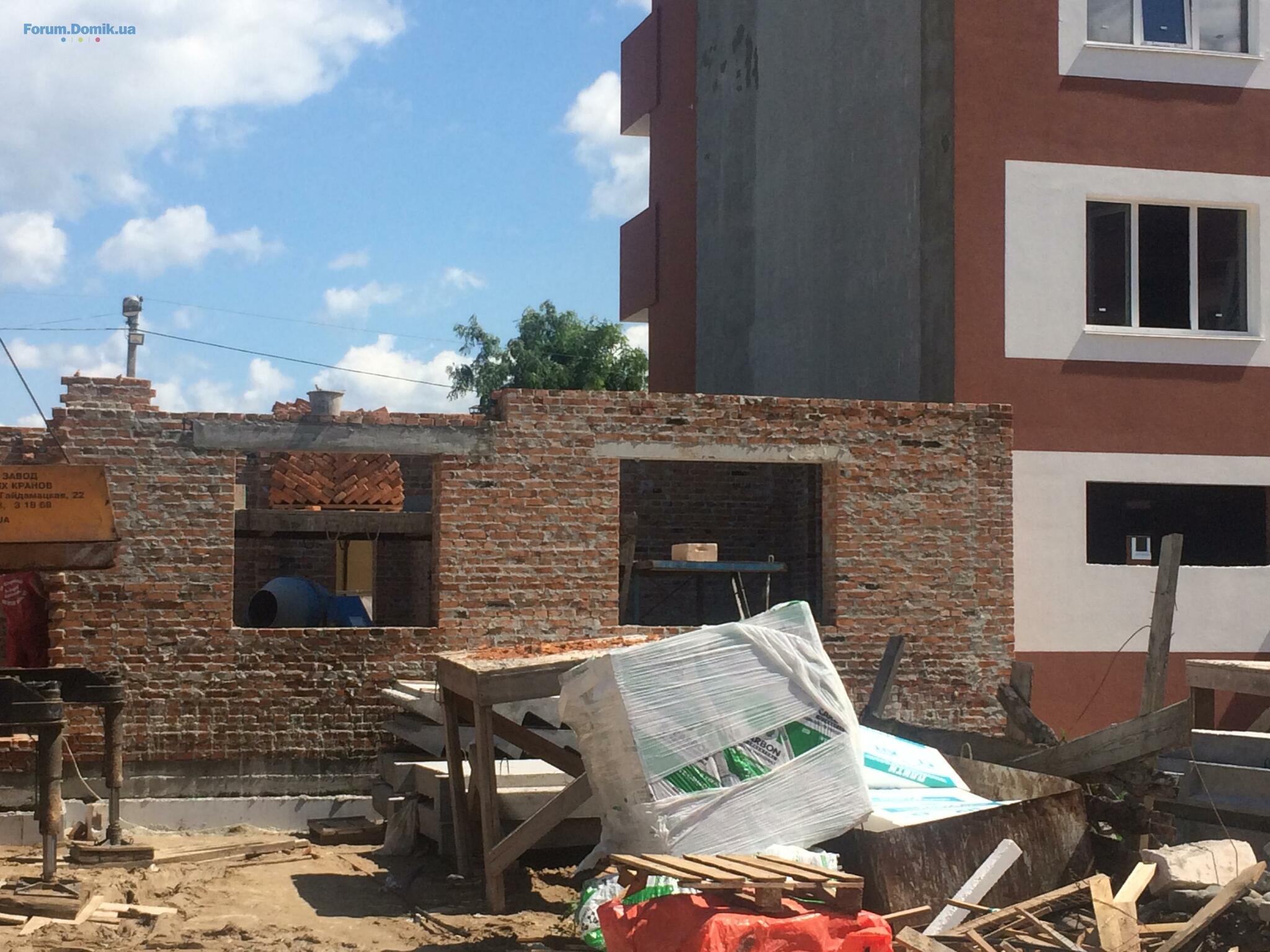

Вчера были на объекте. в третьем подъезде готовят подвод воды. так же подкопались, я так понял, к водяной магистрали по улице молодёжной. Видели двери в четвёртом подъезде. вполне хорошие двери-стальные с утеплителем внутри, он же играет как звукоизоляция.

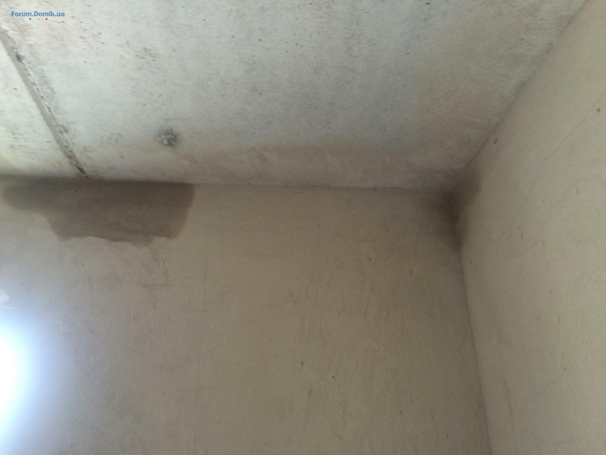

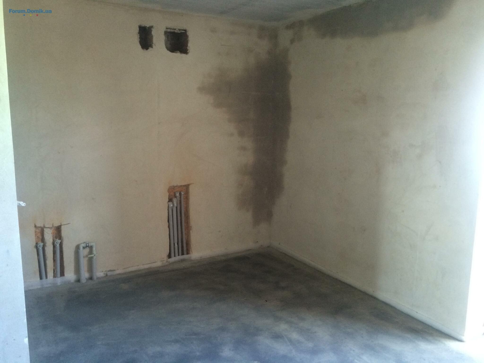

сьогодні біля 21ї години в дощ їздив на об'єкт
1) в першому підїзді на першому поверсі капає на голову в прямому значенні цього слова
2) на 4му поверсі в коридорі мокрі стіни
3) в моїй квартирі на підлозі калюжки води, а на стіні від балкону патьоки води, цегла мокра
і це все при тому, що на даху уже навіть огорожку поставили (я так розумію, це був фінальний акорд)
питання до Анни (чи якого іншого представника забудовника)
1) чому протікає новий дах??хто і як це буде фіксити?
2) я так розумію, що на додачу ще й плити "стікають" водою - хто має свердлити дірки в плитах наа стелі?
3) п1 і п2 будуть вирішені до того, як роботу завершать штукатури чи нам треба буде самим після здачі займатись)))
чекаємо на відповіді

Этот вопрос и для меня очень актуален, так как у меня в кухне на стыке плит на потолке были постоянно капли воды(фотку выкладывал). Аня мне говорила на позапрошлой неделе, что этот вопрос она поставила перед начальством и им будут заниматься. Пожалуйста, расскажите, какие меры приняты.
Отдел Продаж Анна
18
12 апреля 2016
22 июль 2016 10:03
Всю информацию о том что после дождя течет и капает вода и мокрые стены я передала руководителю Орищину Олександру, Технадзору Анне и Прорабу, который занимался перекрытием крыши. Сказали, что едут смотреть, также скриншот Ваших сообщений на форуме им отправила ознакомится. По вопросу воды в панелях также сразу же после нашего разговора с Вами передела ответственным за строительную часть сотрудникам. Так что остается подождать, пока все моменты будут устранены, если еще что то будите замечать, обязательно говорите, спасибо за помощь, так как не каждый день у меня есть возможность ездить на стройку. Спасибо.

мені півгодини їзди
завтра гляну на результати їхнього "посмотреть"
справа в тому, що, для тих хто не в курсі, штукатурка, яка набралась вологи, має властивість відвалюватись зі стіни
по форуму бачив уже кілька фото, де є мокрі поштукатурені стіни
звісно, я вірю в краще, але сусіди - будьте обережні і вимагайте фікса таких проколів.

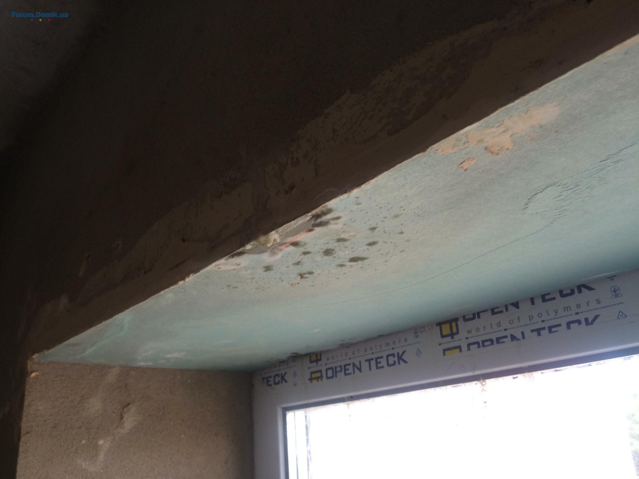

О, я не в курсе был про штукатурку. Тока чуял, что что-то неправильно и фоткнул мокрую штукатурку у себя.

вово, мокренька штукатурка
Анна, уточніть, які заходи були вжиті для лівідації недоліків (моєму повідомленні) вказаними вами особами?
Бо ніяких змін я не побачив

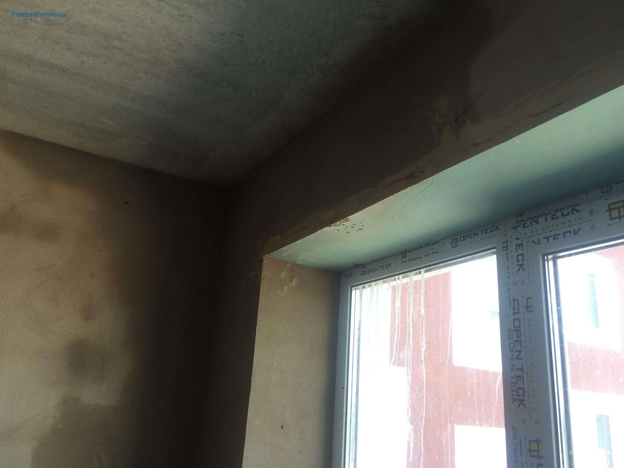

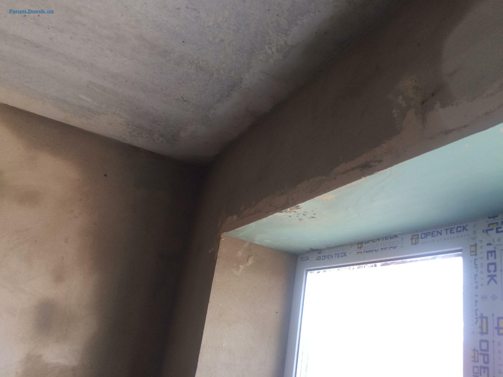

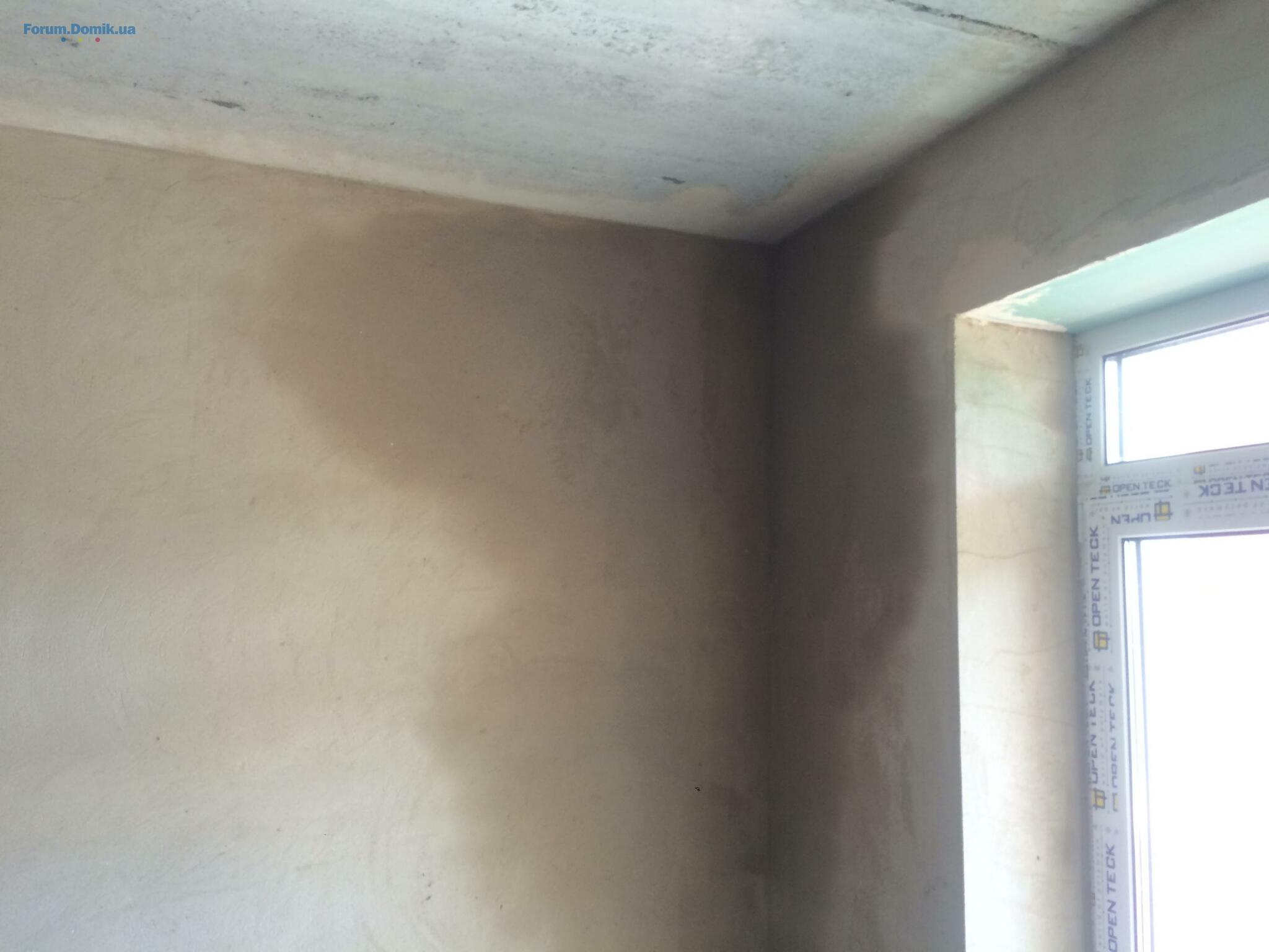

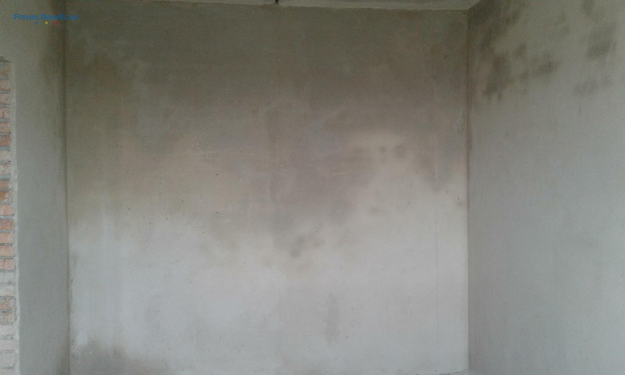

Свежие фото.
Немного недоволен мокрой стенкой в большой комнате и немного в маленькой. 3-ий подъезд, 3-ий этаж. На 4-ом очень сухо, значит не крыша. Надо разбираться.
3-ий этаж 3-ий подъезд залили пол, сегодня заливают 1-ый этаж. Дверей в 3 подъезде еще нет. Работа кипит.

Ничего страшного в мокрых стенах нет, это цементно-песчаная штукатурка, никуда она не денется, не отвалится, от воды она просохнет и будет только крепче. А берется она с вентиляционных шахт, они были не накрыты колпачками, поэтому вся вода затекала и уже куда смогла вылазила. Сама крыша не течет!!! Колпаки уже устанавливаем, в течении 5ти дней должны быть все готовы, и следующий дождь уже не должен нас промочить, так же просверливанием отверстий в панелях уже занимаются.

Цитата:Колпаки уже устанавливаем, в течении 5ти дней должны быть все готовы, ..., так же просверливанием отверстий в панелях уже занимаются.
добрі новини,
Цитата:и следующий дождь уже не должен нас промочить
будем чекати дощу для перевірки)
кв.14
к
85
28 мая 2016
23 июль 2016 20:59
Цитата:это цементно-песчаная штукатурка, никуда она не денется, не отвалится
щодо цього - маю інший досвід, при постійному намоканні віддувається та відпадає аж бігом
сподіваюсь, що закриття вентаканлів та сверління дирок в плитах вирішать цю проблему

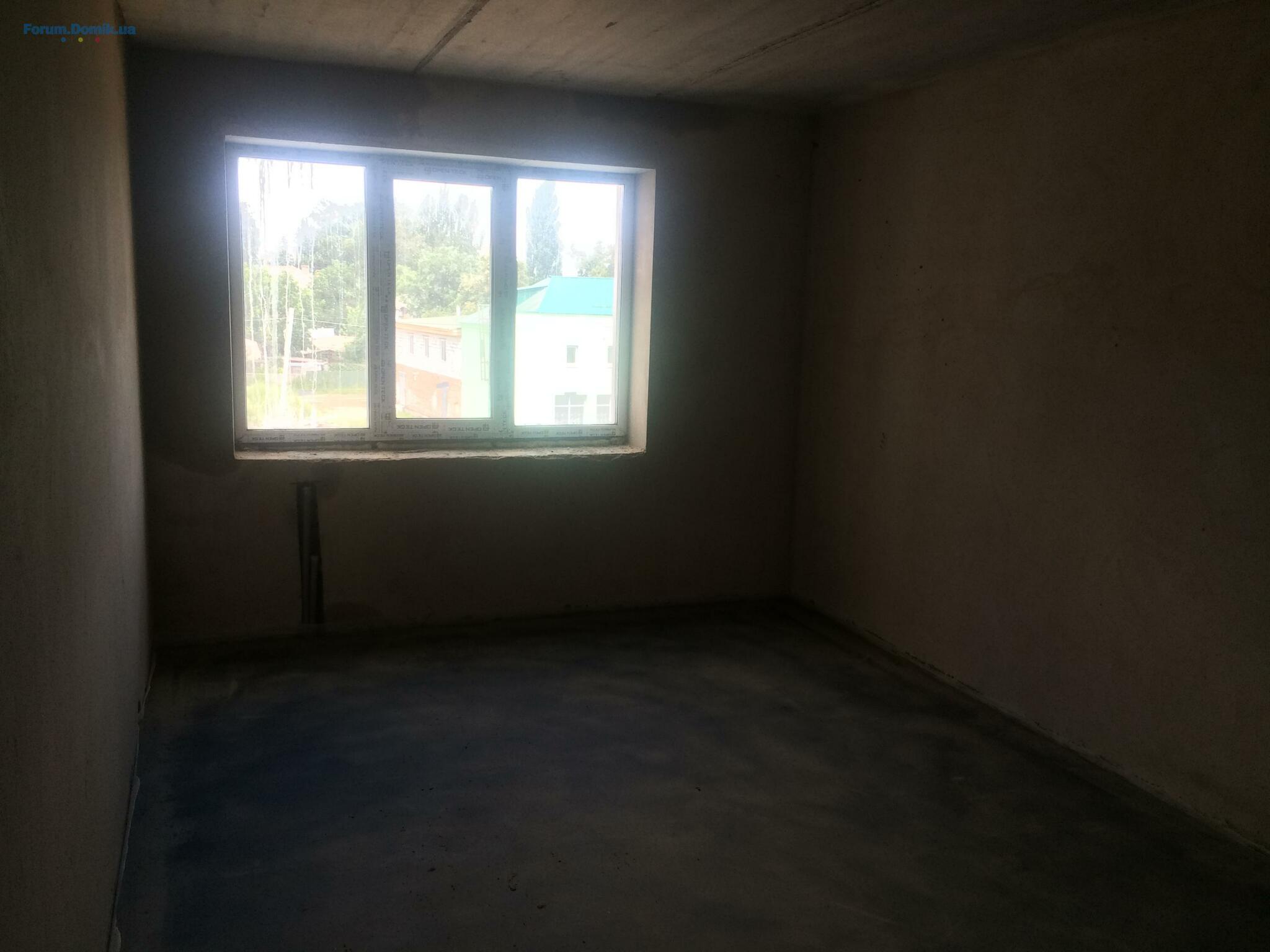

Спасибо за информация. Я правильно поняла, что на 4 этаже 3 подъезд все сухо - потолок, стены, пол? А полы залиты уже?
Спасибо заранее за ответ.
uroman
u
86
10 июля 2016
24 июль 2016 09:33
Полы не залиты.
Если стоять лицом к подъезду, то в правой квартире на 4-ом этаже очень сухо. А на 3-ем этаже мокро.
Думаю что после 1-го этажа начнут заливать полы на четвертом.
