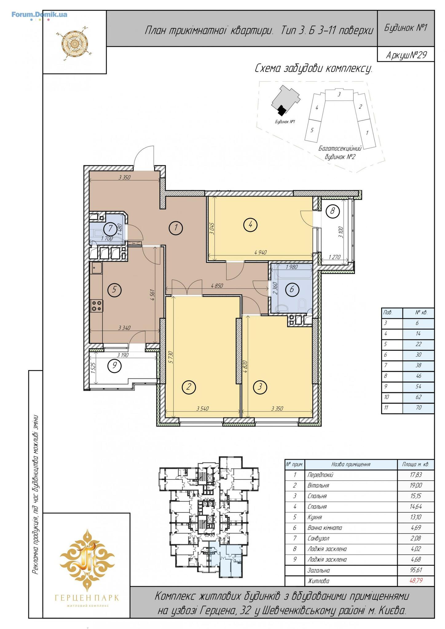

Лишних получилось чуть больше чем 8м2 (103,8) от изначально заявленных, особо не перемерял, но грубая прикидка показала около 105м2. Короче особо не заморачивался.
Планировку менять точно буду, но пока что не решил, насколько кардинально. Хотя идей (хотелок) много. Попробую месяц-другой это все переварить и/или скорее всего взять дизайнера.

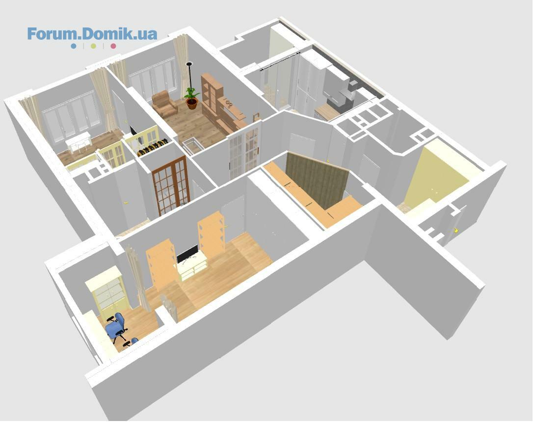

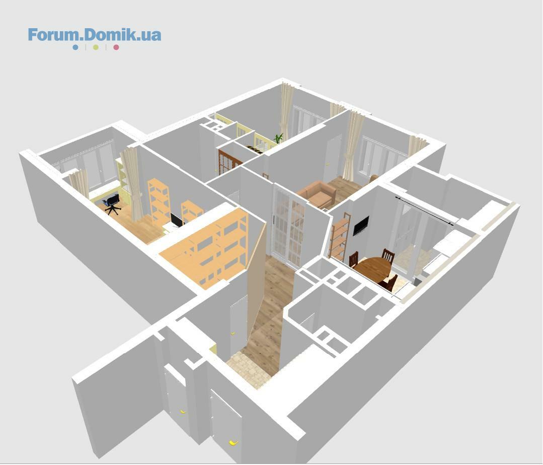

Вот пока что самый удачный вариант для 3В)))
Прога для планировки SweetHome3D - там удобно и 2Д и 3Д
По-правам собственности - поживем увидим, я то же не против этих сроков.
Но никогда не стоит отвергать вероятность банального "раздолбайства" или "обещать, не значит жениться" со стороны застройщика. Так что мои ожидания немного пессимистичнее (март), рад буду ошибиться.
Да, вариант хорош.
С кухней скорее всего ничего другого не сделаешь, так как несущая стена по левой стороне от входа.
А по уменьшению комнаты, я еще не определялся - уменьшать или не трогать, а той нише сделать гардеробную. Собственно муки выбора. Думаю, что все закончится наймом дизайнера.
А за программу спасибо, посмотрю. Хотя я уже несколько лет пользуюсь SketchUp (+ и еже с ним) для таких целей, но она не всегда удобна для "сделать что-то на коленке".

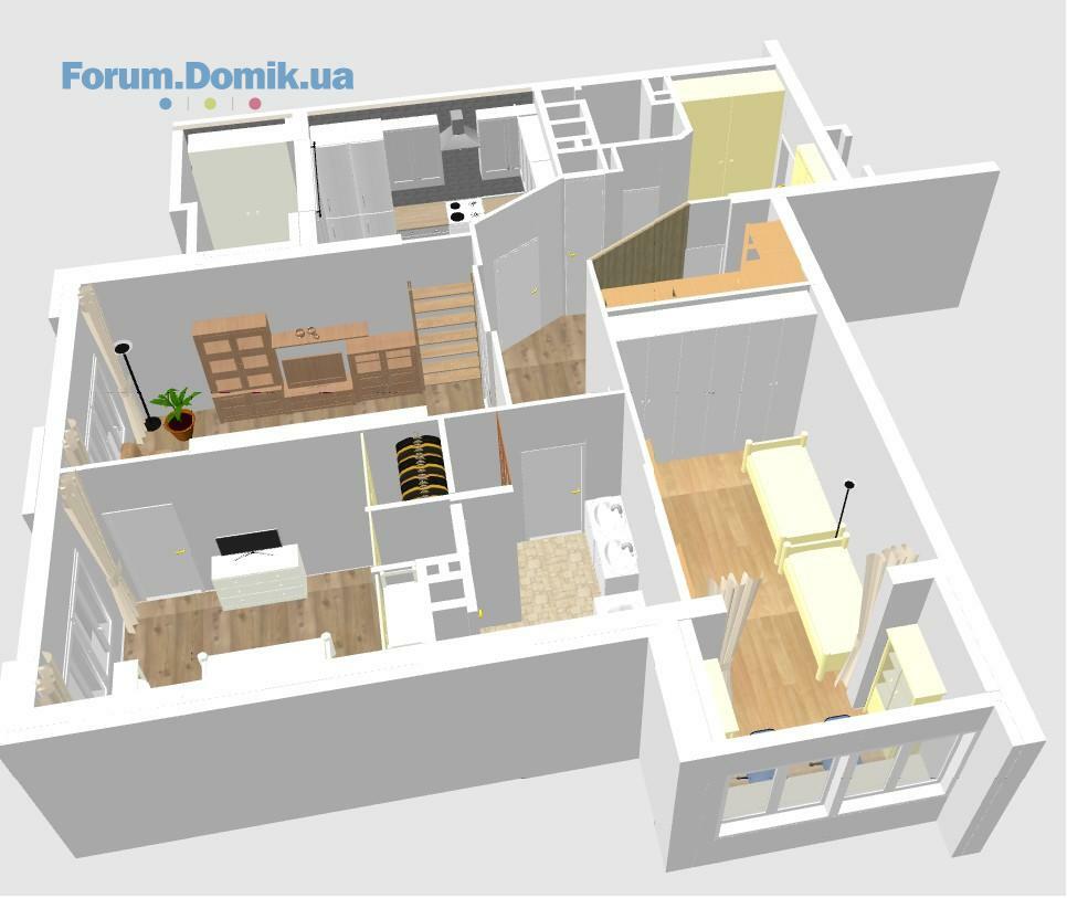

Также инвесторы 1-го дома. И тоже 3-В
Как по мне, единственное преимущество данной планировки - переход в полноценные 4 комнаты. Но тут же вылезает и главный недостаток - нужно крепко думать над зонами хранения. Их по сути не остается, т.к. выход из прихожей сразу в кухню/гостиную. Не будете ведь в гостиной шкафы ставить? )))
Upd. Еще один недостаток - сразу 2 комнаты граничат всей стеной с гостиной, нужно думать над звукоизоляцией.

П.с. Мы у себя не перемеряли после БТИ (доплачивали за 7,5).
П.с.2. А по сути перепланировки - согласен. С этим метражом в коридорах нужно что-то делать
Цитата "Al Ma":Но тут же вылезает и главный недостаток - нужно крепко думать над зонами хранения. Их по сути не остается, т.к. выход из прихожей сразу в кухню/гостиную. Не будете ведь в гостиной шкафы ставить? )))
Мы решили самой маленькой комнатой пожертвовать на гардероб+шкафы
Размен, имхо, более чем удачный.
Цитата "HDZed":Мы решили самой маленькой комнатой пожертвовать на гардероб+шкафы
Приветствую. Определенная логика есть. Но, думаю, нужно исходить в первую очередь из потребностей: к чему привыкли, сколько человек будет проживать, наличие детей (их количество и пол), частота присутствия гостей и многое другое.

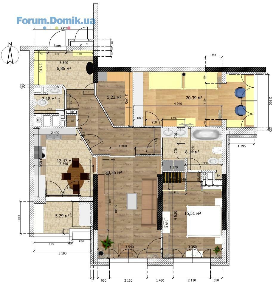

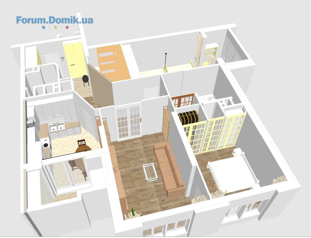

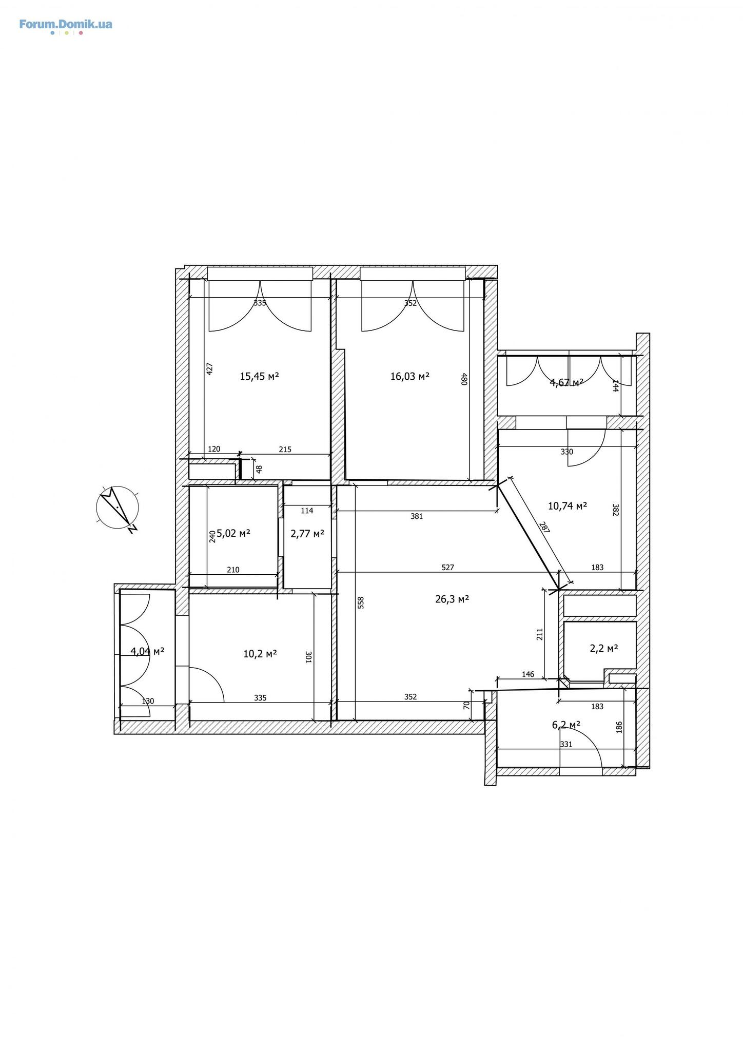

Обещанный альтернативный вариант планировки. Не самый удачный, не обращайте внимание на детали - все можно поменять. Но исключительно как идея!
Конструктивная критика и предложения категорически приветствуются
По-моему, это не допускается, но могу ошибаться. Если же можно, но путем изменения статуса - то будете ли Вы готовы идти на существенное увеличение жилой площади в конечном тех.паспорте квартиры со всеми вытекающими последствиями (увеличение платежей)?
Dem_0ff, у Вас вообще карт-бланш, под Вашей квартирой нет жилых помещений - делай, что хочешь (кроме несущих). По идее и перенос мокрых зон допустим (не готов утверждать).
