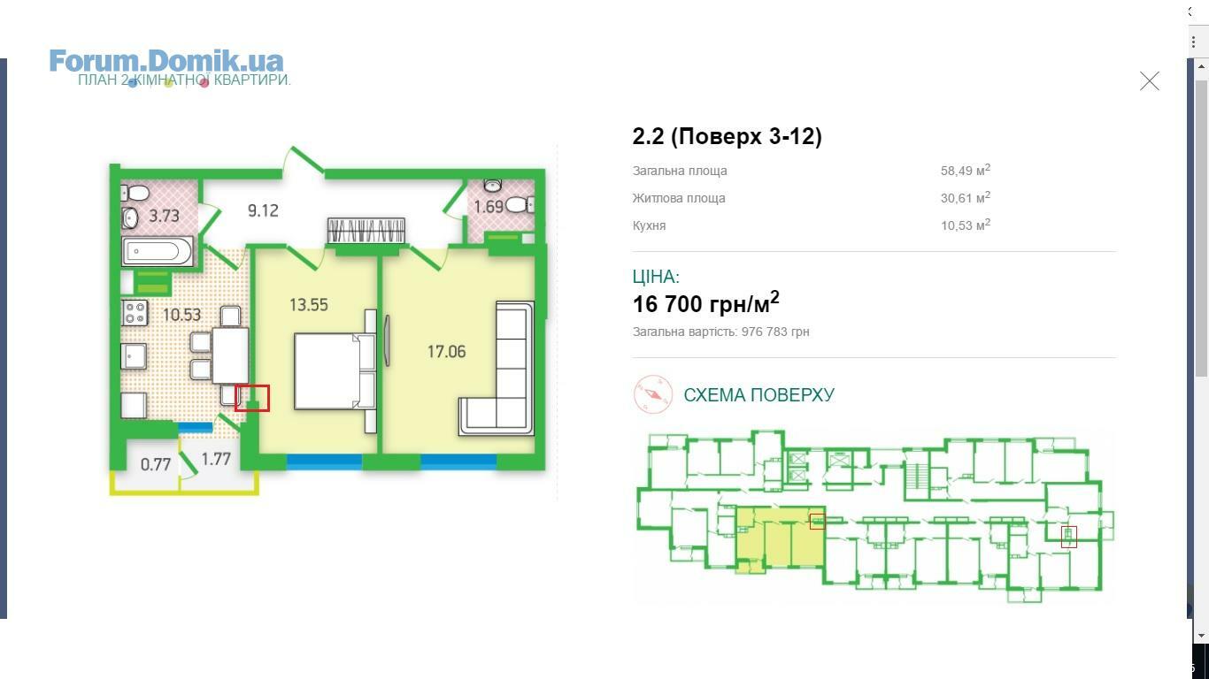

По плану 2.1 і 2.2 є такий недолік як розміщення шахти під комунікації (водопровід, канали витяжки)за стіною спальні. В нічний час в спальні (на мою думку) буде шум від комунікацій. Наприклад шум витяжки з санвузла або з кухні, шум каналізації, водопровода...
Я проплатив 100% в головному офісі УБ попросив план з розмірами квартири. Мені відмовили! для перепланування потрібно написати заяву в офісі, після чого буде організована зустріч з архітектором об"єкту, і вже тоді архітектор покаже розміри вашої квартири і буде обговорення перепланування.
На схемі поверху я позначив комунікаційні шахти за стіною спальні.

Цитата "vadik_v":По плану 2.1 і 2.2 є такий недолік як розміщення шахти під комунікації (водопровід, канали витяжки)за стіною спальні. В нічний час в спальні (на мою думку) буде шум від комунікацій. Наприклад шум витяжки з санвузла або з кухні, шум каналізації, водопровода...
Так, потрібно робити гарну шумоізоляцію.
А ще можна просити перенести комунікації, якщо це можливо (мабуть лише спільними заявами і вже зараз).
Мені теж не подобається таке розміщення комунікацій - по різні сторони квартири, та ще й суміжні зі спальними кімнатами

vadik_v, що ви позначили квадратиком на фото квартири (між спальнею та кухнею) ?
Це теж косяк по проекту. З проекту який на сайті я зробив висновок що це стіна товщиною 24 см. (в цеглу), а далі (до коридора) товщина стіни в 12 см. (в пів цегли) тобто з кухні і кімнати будуть непотрібні кути (я таке бачив в мого товариша(забудовник КП «Житлоінвестбуд-УКБ»))

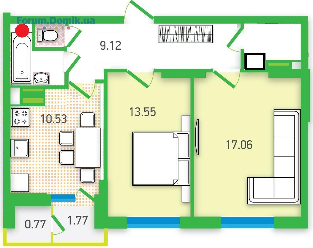

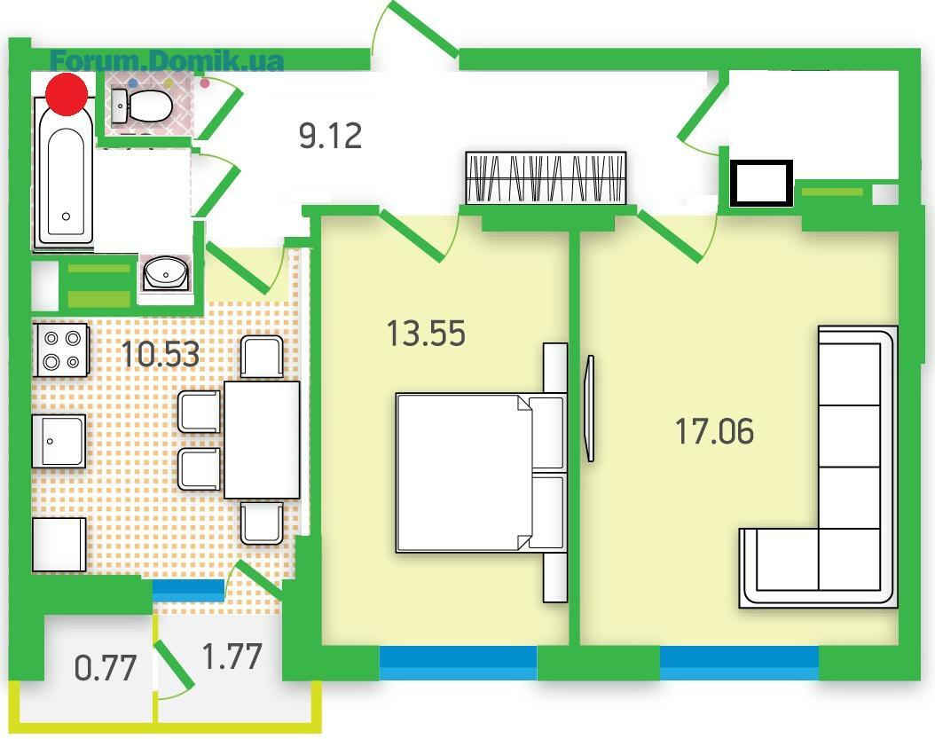

Народ не судіть мене строго))) я тут політ фантазій paintom на швидку руку намалював по плану 2.2 як би я переробив:
- Комунікаційну шахту за стіною спальні перенестіс би на протилежну стіну.
- З місця де по плану туалет я б зробив кладову (чорний квадрат це пральна машина)
- Розділив би вану і туалет
- червоним позначено місце монтажу бойлера
- розміщення умивальника в 2-х варіантах
- стіна між кімнатою і кухнею зміщена по прямій в пользу кухні
- Вихід з кухні на балкон замінити місцями двері-вікно...
Звісно вана і туалет будуть компактні, але в панельках вони не більші, і вроді як вистачає...
О, Я про те і кажу, що якщо написати звернення - про перенесення комунікацій по УСЬОМУ стояку, і здається в цьому проблеми не має бути - бо для плану не так важливо зліва чи зправа вони будуть. Але самостійно Ви їх перенести не зможете - бо порушите всю вентеляційну схему будинку. І це заборонено.

Мені подобається ідея з коморою. А скільки ви плануєте виділити під туалет?
