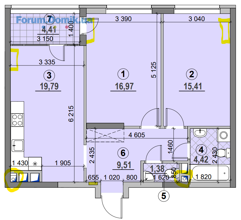

Цитата "Igolka1":У нас планировка 3с2, каким образом дотянуть трубку конденсата с двух комнат(кухня и маленькая комната - все просто)? Штроба в 10 метров, как-то не впечатляет.
А от справді - можливо хтось підкаже, планування 2С7, Октант:
як провести дренаж хлоча б від одного кондиціонера (жовті прямокутники), при умові, що монолітні стіни (темно сірі) штробити не можна?
[attachment=0]Okt_2C7_conditionair.png[/ attachment]
Понимаю, что моё решение не всем подойдёт, а некоторые раскритикуют, но всё же озвучу. У меня планировка зеркальная Вашей.
Монолитные стены к соседям планирую зашивать гипсокартоном (в два слоя) по нескольким причинам — шумоизоляция от соседей и всего 'стояка', т.к. монолит хорошо передаёт звук (буду кидать 'шуманет' под фальшстену), упрощение работ по установке розеток (и заодно чтобы не делать звуковые мостики к соседям в месте их установок), а также прокладка проводки, подвод трасс к кондиционерам, слив для конденсата, а заодно слив от мойки будет располагаться также за гипсокартоном (мы планируем мойку и варочную поверхность поменять местами, чтобы локализовать запахи готовки в углу). Ставится подобная фальшстена легко и быстро, а из минусов только –10см от ширины комнаты. Но тут уж каждый сам решает, насколько готов жертвовать.
Это конечно не панацея, но вариант, имеющий право на жизнь
Bobosta
B
87
05 апреля 2016
20 июнь 2019 04:31
Цитата "alexkov":Монолитные стены к соседям планирую зашивать гипсокартоном
Дальню від кухня кімнату також буду обшивати для шумоізоляції. Там зрозуміло.
Але по кухні та центральній кімнаті питання залишаються (стіна кухні не межує з іншими квартирами, тому шумоізоляцію робити не буду, та і вішати ящики на гіпсокартон не готовий поки що).
Однак, мені здається, що довгі дренажні траси малоймовірні. Потрібно проконсультуватись з професіоналами..
