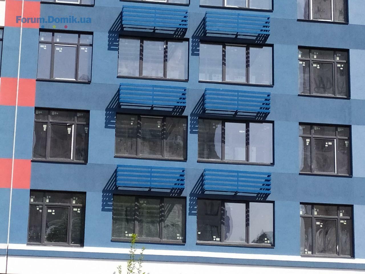

Добрый день,подскажите пожалуйста, я сделала фото корзин для кондиционеров и не могу понять, в такую корзину поместится два наружных блока или только один мульти-сплит?

На фотографии двойная корзина — для двух блоков.

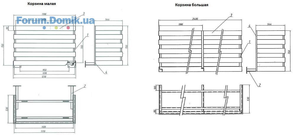

Цитата "GerMannia":Добрый день,подскажите пожалуйста, я сделала фото корзин для кондиционеров и не могу понять, в такую корзину поместится два наружных блока или только один мульти-сплит?
Где-то месяц назад активисты получили от застройщика параметры корзин для внешних блоков кондиционеров. На скриншоте размеры самой корзины.
