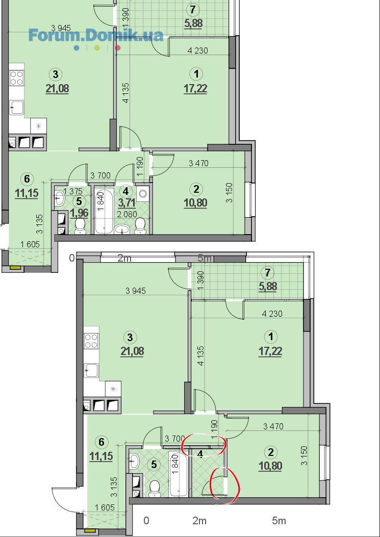

Также взял угловую (и по описанию скорее такую же, как и Вы).
Можете поделиться идеей по поводу кладовы (гардиробной). Я думаю с маленькой комнаты сделать вход в гардиробную, а санузел перенести дальше. Сча нарисую на скоруюю руку. Если у Вас другая идея (или у кого-то еще), поделитесь. Спасибо.

В случае объединения комнаты с лоджией, возможно сделать вход в комнату со стороны кухни(сразу у стоевой).
Тем самым появится возможность размещения шкафа/гардероба с доступом из комнаты или коридора.

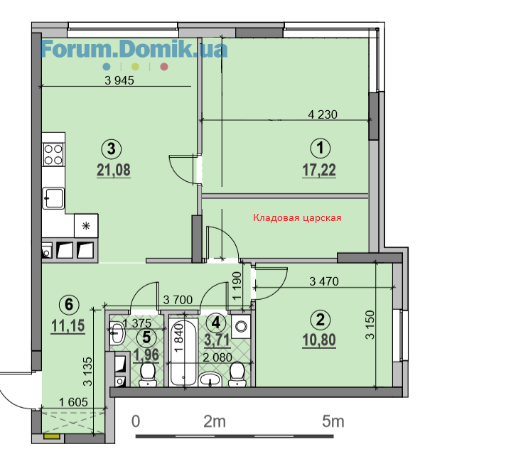

Я бы лишился в спальне гиганской бестолковой лоджии, комната становится 23м, от нее и отщипнуть для отличной гардеробной (1.5м x 4.2 = 6.3квм).
Плюсы: Выйдет и отличная спальня 17м, получаете классный гардероб-кладовую, сохраняется 2 СУ, хорошая шумоизоляция между двумя спальнями.
Минусы: нет лоджии.
Если второй СУ вообще не нужен - сдлайте там прачечную. Кто-то говорит что нет ничего удобнее. В общем, отказ от лоджии дайт возможность разгуляться. Вот как нужно решать вопрос своего хлама, а не уродскими тамбурами на пол секции.

По хорошему, это квартира с одной спальней. Ещё перегородку между кухней и гостиной можно убрать. И вход в гардеробную сделать из спальни раздвижной дверью (если нет привычки вешать телевизор напротив кровати)

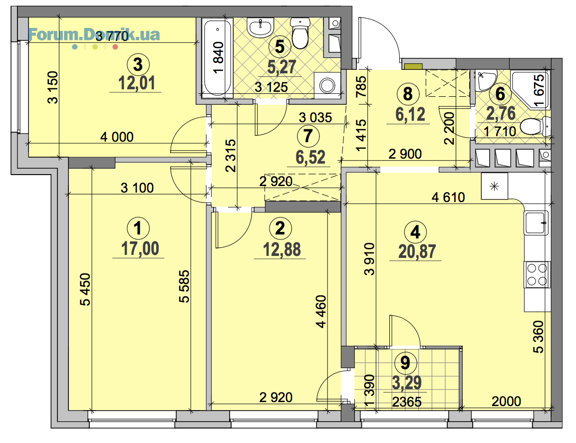

Я тоже люблю студии. В трешке 3с3 в Лире убрали перегородку между кухней и гостинной,спальню расширили за счет гостинной,дескую увеличили за счет присоединения лоджии.Комната 10м совсем маленькая на наш взгляд,поэтому такие планировки исключили. Но тут все индивидуально

Сразу не вложила чертеж

У Вас стало лучше, исходная трёшка никуда не годится планировка.

Спасибо. Изначально и планировали перепланировку

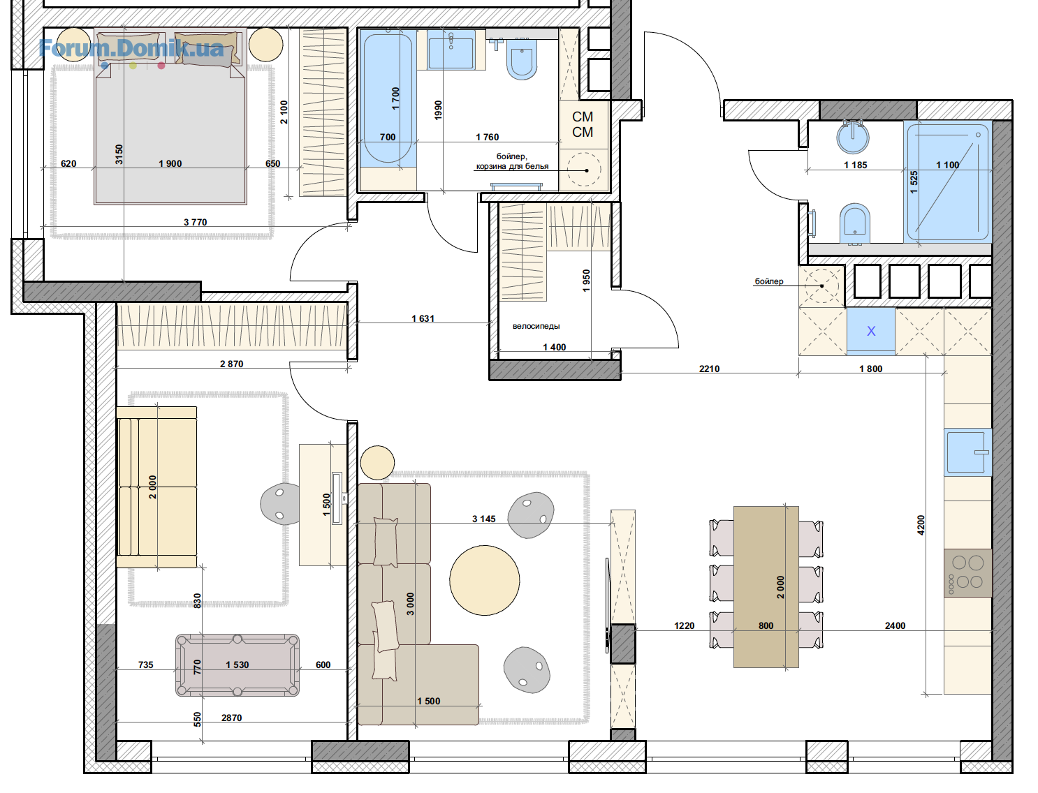

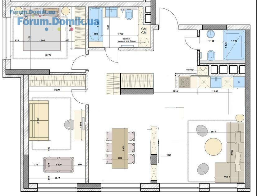

04 сен 2018 21:12

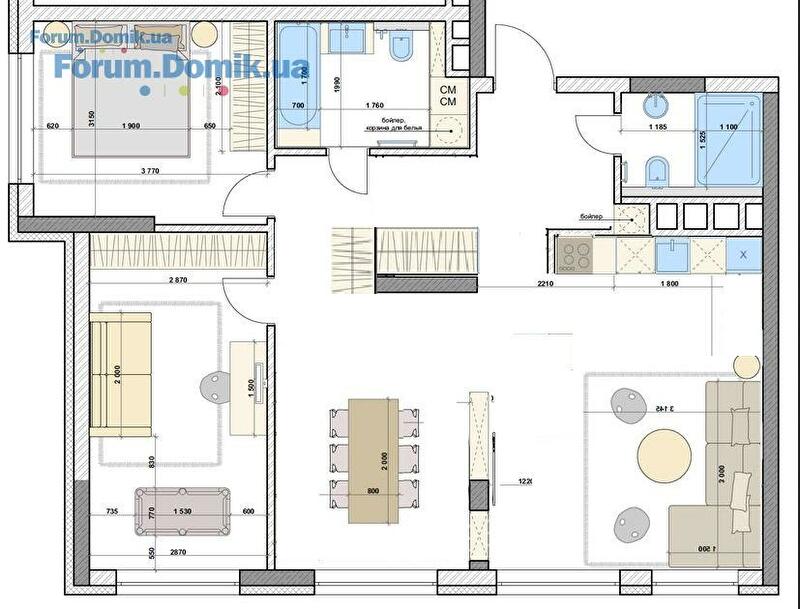

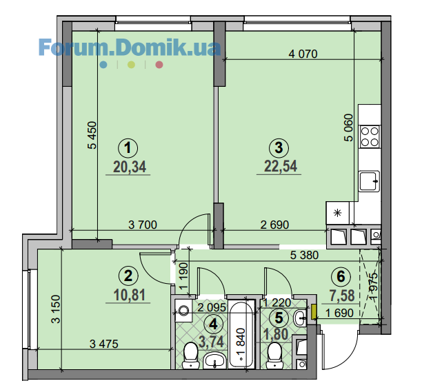

Еп. Себе в 3С1 так и сделали, совместили кухню и гостинную. Вот картинки как получается. Между гостинной и кухней то не стенка а мебель.

05 сен 2018 06:54
Просто отлично. Вместо ненужного тамбура гардеробная.

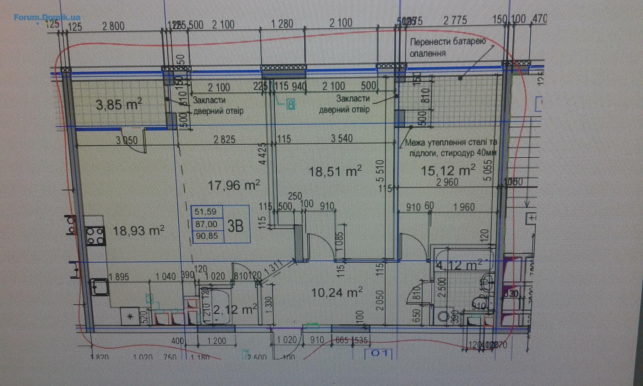

а если так. и маленький су не очень оптимально спланирован.
