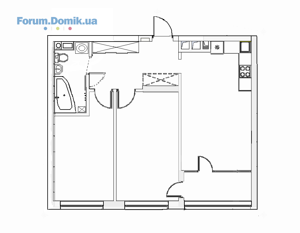

Насколько я понял Вы хотите сузить проход в комнату? Насколько это будет рационально с точки зрения финансовых затрат ради выгоды в площади ванной комнаты и сужения прохода в комнату. Учтите, что в комнату еще придется заносить габаритные вещи типа мебели. Иногда ее приходится крутить уже в проходе что бы прошло (если мебель не будет собираться уже внутри комнаты).
За счет +20 см площади хотите поставить чуть длиннее ванную?
Насчет дверей даже и не знаю. Нам ставили очень добротные двери (мою дверь пытались тупо отжать ломом - не получилось). С прослойками звукоизоляции. Попервах когда за дверью курьеры мне что-то говорили я вообще(!) ничего не слышал. Шум и вибрация от лифтов передается по монолиту. Так что на двери думаю можно сэкономить. Но тут каждый для себя выбирает)))
Сразу не отвечала, просчитывала размеры с/у. Соглашусь с Вами, ситуацию это не спасет. Тем более, что нам надо утеплять всю стену квартиры от смежной лестничной клетки, а утеплитель 5см, штукатурка/гипсокартон, плитка/клей суммарно "съедят" как минимум еще до 8см глубины ванны, т.е полезной ширины останется где то 146см. К тому же дверь и 2 ручки при открывании заминусуют 20 см от общей ширины прохода в комнату.
Поэтому все таки надо делать совмещенный сан.узел.
Примерно так.
В совмещенном с/у стиралку 60х45см (плюс бойлер над ней) рациональнее ставить в нишке вместо умывальника бывшего туалета. Если ставить с противоположной стороны сан. узла у изголовья ванны, к ним далековато тянуть канализацию и воду, почти 4,5 п.м.
Чтобы стиралка/бойлер (плюс подводка труб канализации, воды, вентиля) в нишке стали нормально, под них надо место шириной 75 см. Плюс утеплитель на вент.канал, клей/плитка, неровность стен еще 10см плюс. Расчетная ширина нишки по проекту 64 см (154 минус 91см). Соответственно простенок ванна/холл желательно сдвинуть в сторону холла на 25см. С другой стороны простенка от холла хорошее место поставить большой шкаф купе с раздвижной зеркальной системой, так что этот простенок спрячется за торцом шкафа.
Учитывая, что с одной стороны сан.узел будет шире нежели с другой на 25 см, проем для дверной коробки устанавливаем под углом (?). Я уже на практике так ставила, получается хорошо, даже оригинально.
Внутри по длине совмещенного сан.узла: угловая ванна 160х105см, умывальник 60см и унитаз (комфортной место 80см), итого 300см. Слева от двери эл. полотенцесушитель, крючки, пенал.
Холл шириной 230см, в нем размещение по сан. узловой стене справа налево: 80см (место под шкаф глубиной 65 см и 15см для эл.выключателей), 80см (дверная коробка, дверь 70см), и оставляем 70см стены для комфортного открывания двери (левое).
Более точный расчет при наличии поэтажного плана квартиры.
РИСОВАЛА ОТ РУКИ

от лестничной клетки обычно утепляют со стороны лестничной клетки (чтобы у квартиры не забирать).
РИСОВАЛА ОТ РУКИ.
Опередили меня товарищи с вопросом)) Зачем утеплять стену изнутри квартиры, сьедая полезную и оплаченную площадь? Мы утепляли со стороны лестничной клетки без проблем.
Не забывайте про точку росы...
Идея с объединением санузлов меня тоже ковыряет. Супруга только не согласна)) Проект Ваш понравился, зацепил. Разве что дверь в санузел перенавесил на другую сторону что бы открывалось в сторону шкафа в коридоре и не стукнуть домочадца возле этого самого шкафа. Но это все сплошная вкусовщина))

Я хочу этот вопрос зондировать сейчас в процессе перепланировки, можно ли, чтобы они сразу положили двойной утеплитель со стороны лестничного пролета. Если управляющая компания разрешит, то я буду только ЗА.Цитата "Sunny_D":
Можно сделать навешивание двери правое, но тогда зона для ее комфортного открывания должна быть также справа, чтобы случайно не разбить зеркальную дверь шкафа или ударить кого то там стоящего.
Также в чертеже меня смущает шкаф прихожая напротив входной двери, размещать так зеркало плохая примета.

Я утеплил молча не спрашивая в жеке разрешения. Вопросов потом ни у кого не было)))
Насчёт двери - поставьте напольный ограничитель и дверь не будет бить шкаф))

И повесить на сан.узловой двери табличку с сигнальной лампочкой "Внимание, я выхожу":).
Будет детальный поэтажный чертеж квартиры, посчитаем, может получится внутрь с/у.
