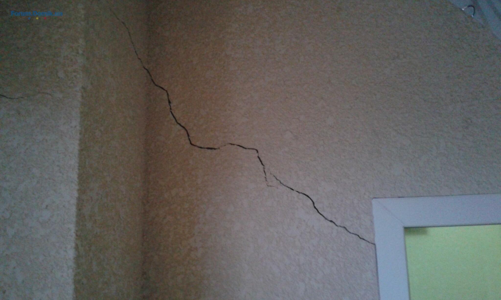

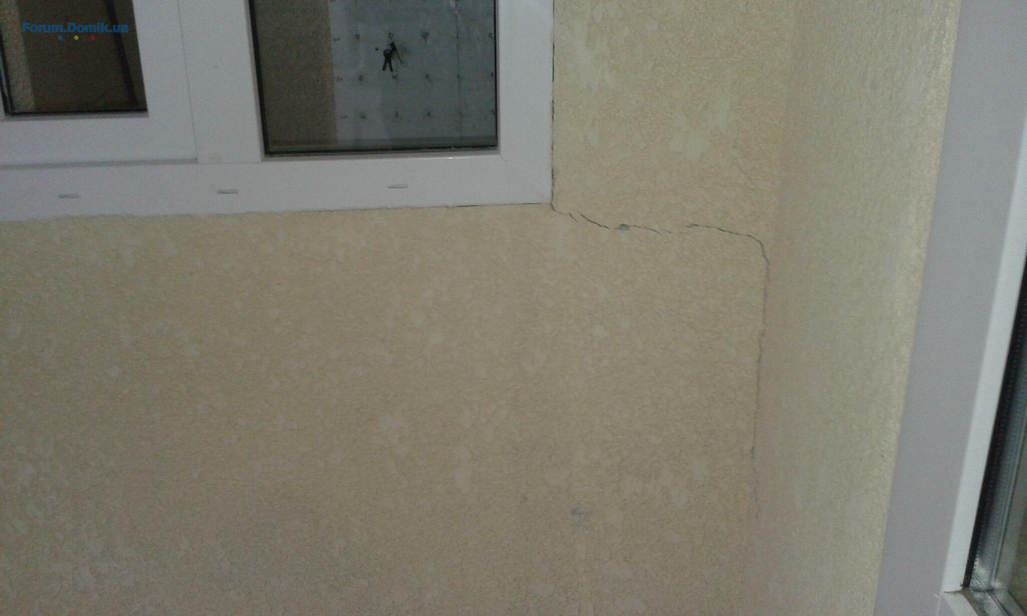

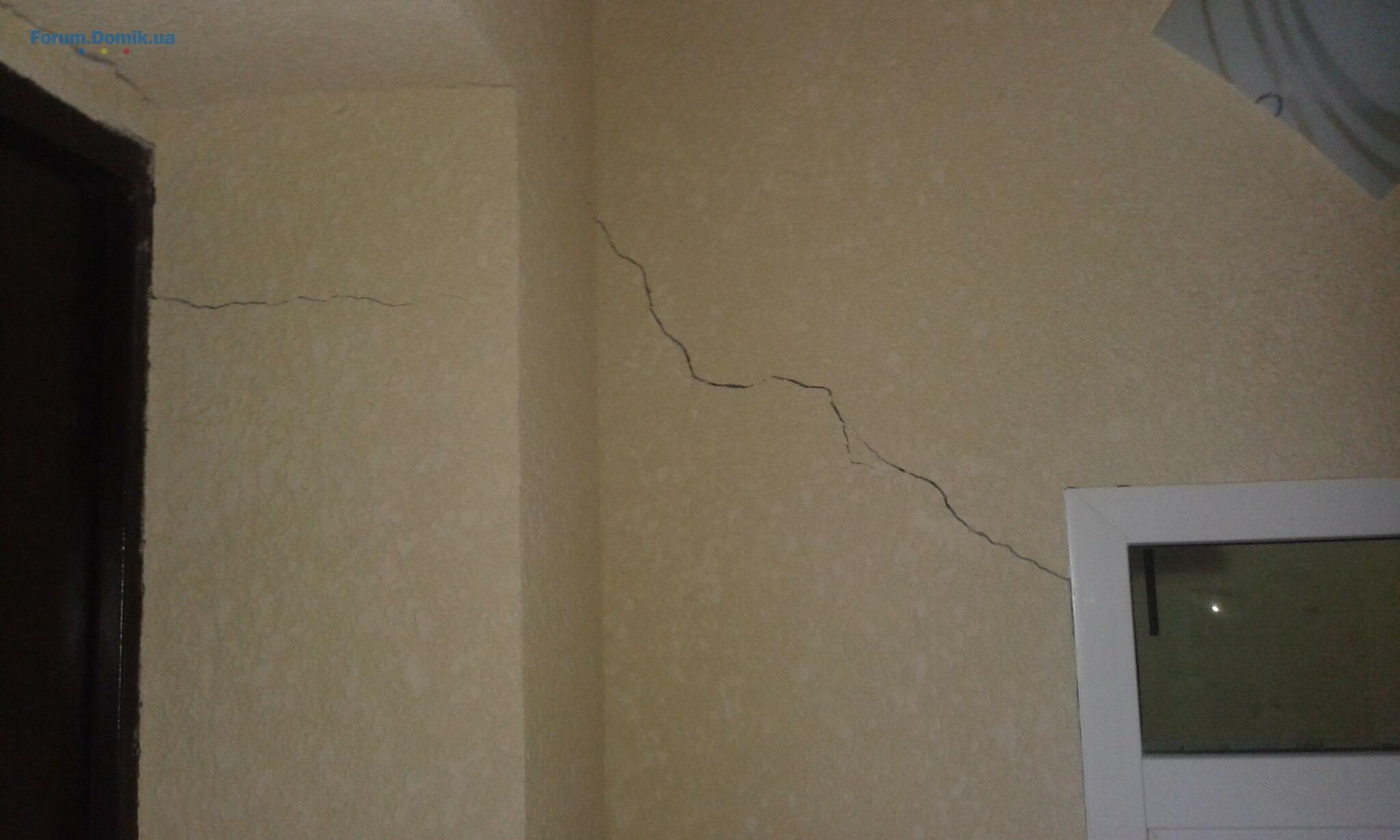

Добрый день, Соседи
Заходя сегодня в подьезд 1 го корпуса ,был очень удевлен не в лутчую сторону.
Как так ,дом только здался а уже такая картина (Фото).
Что на это скажет Застройщик? Була ли реакция Жека? Ктото обратил на это внимание?
И сколько таких вот пейзажев , может еще проявится?

только этого еще не хватало! надо смотреть в подвале и на этажах выше, а если такая же трещина в помещениях магазина и кафе то кому-то пора молиться

Проверить бы соседние квартиры на предмет целостности перегородок
