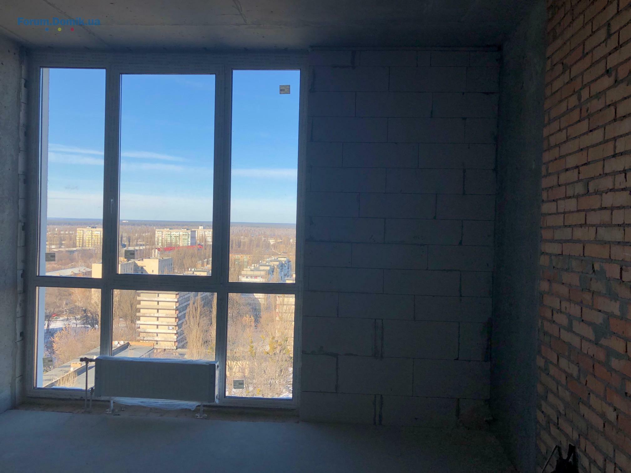

Misha.k спасибо за фотографии! Судя по фотографиям, все идеально😉? Были какие-то замечания, недоделки, вы что-то в конце подписывали? И не 12-й ли это этаж?

13Цитата " SvetLa":Misha.k спасибо за фотографии! Судя по фотографиям, все идеально😉? Были какие-то замечания, недоделки, вы что-то в конце подписывали? И не 12-й ли это этаж?

Сегодня также были на приемке, приняли. Из косяков:
1. на монолитных конструкциях нет угла 90 градусов, везде есть небольшие повороты - у нас не критично.
2. грязные окна, поэтому обязательно брать салфетки, чтобы не пропустить царапины/трещины - протерли все норм.
3. Также кирпичная кладка на кухне - на грани норм, то есть с отклонениями про прямолинейности и вертикали, но все отклонения до 1 см. мы проверяли уровнем 1,2 м.
Стяжка, потолки, работа системы вентиляции, соблюдение проектных размеров комнат, установка входной двери - хорошо.
Окна придется еще в любом случае регулировать.
Входные группы в подъездах еще не закончены.
