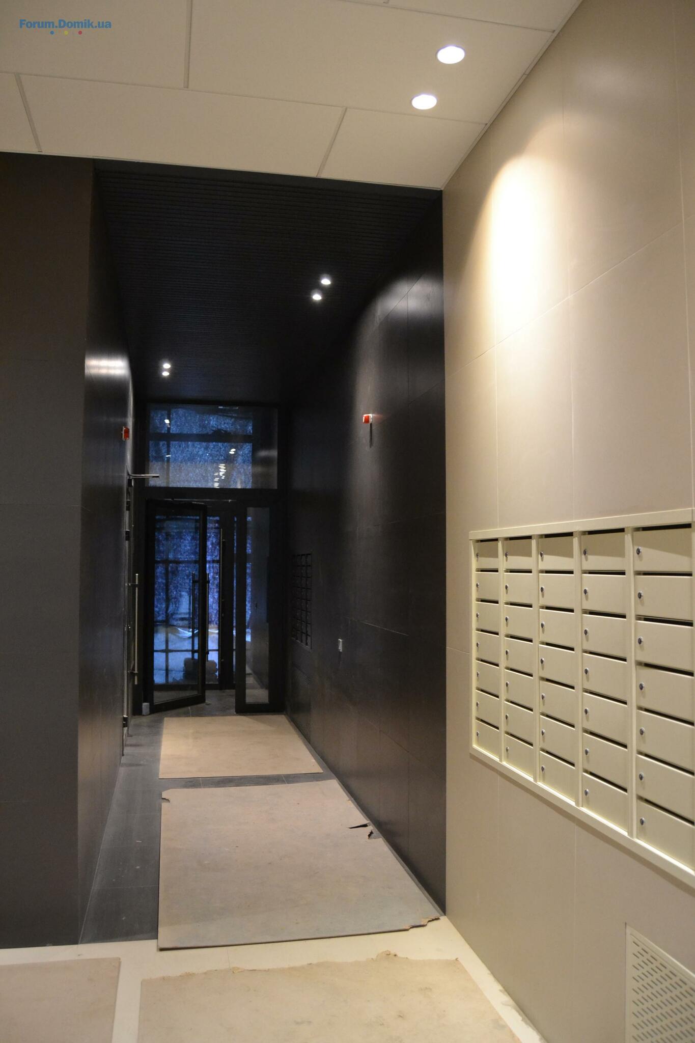

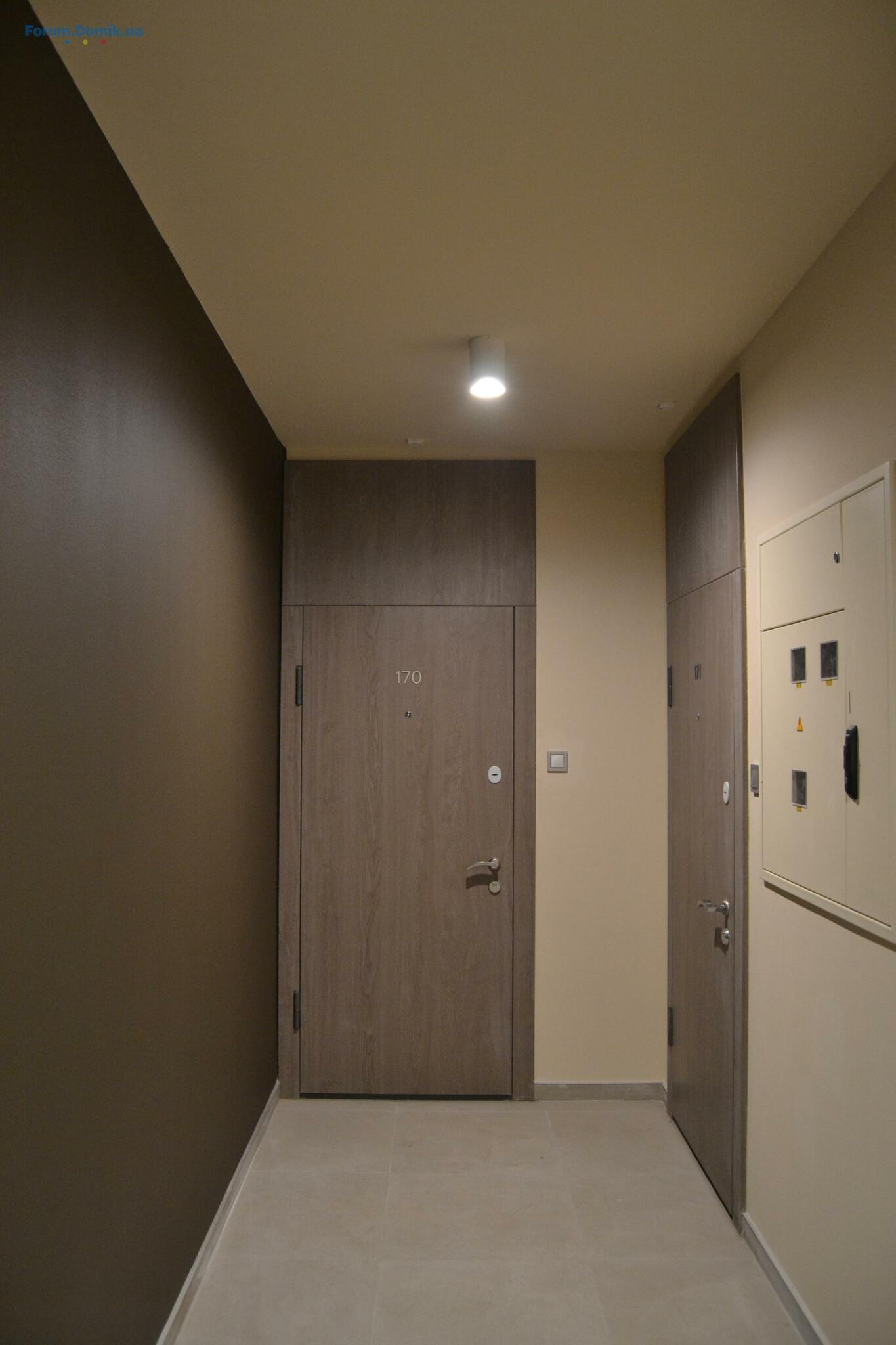

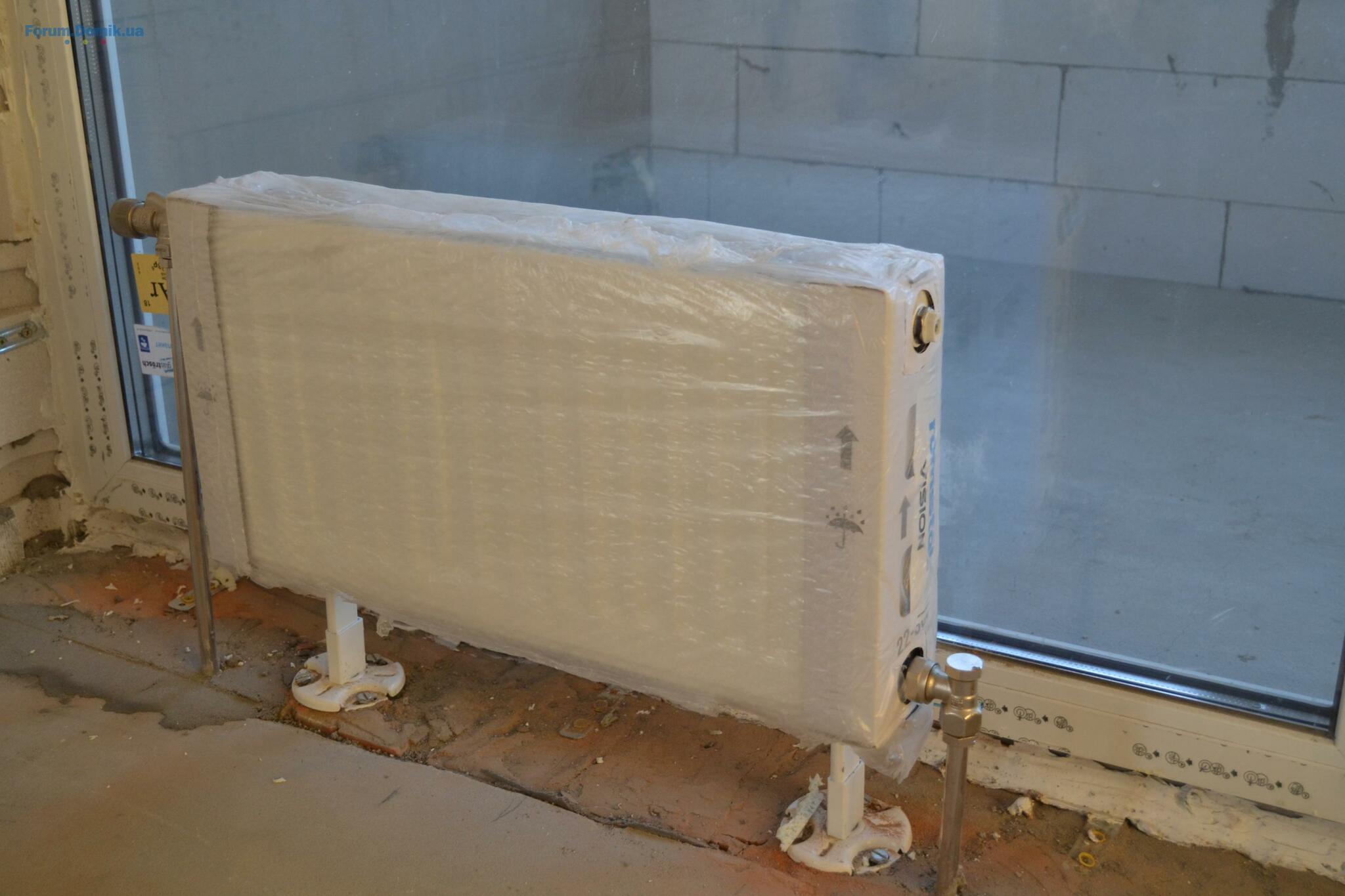

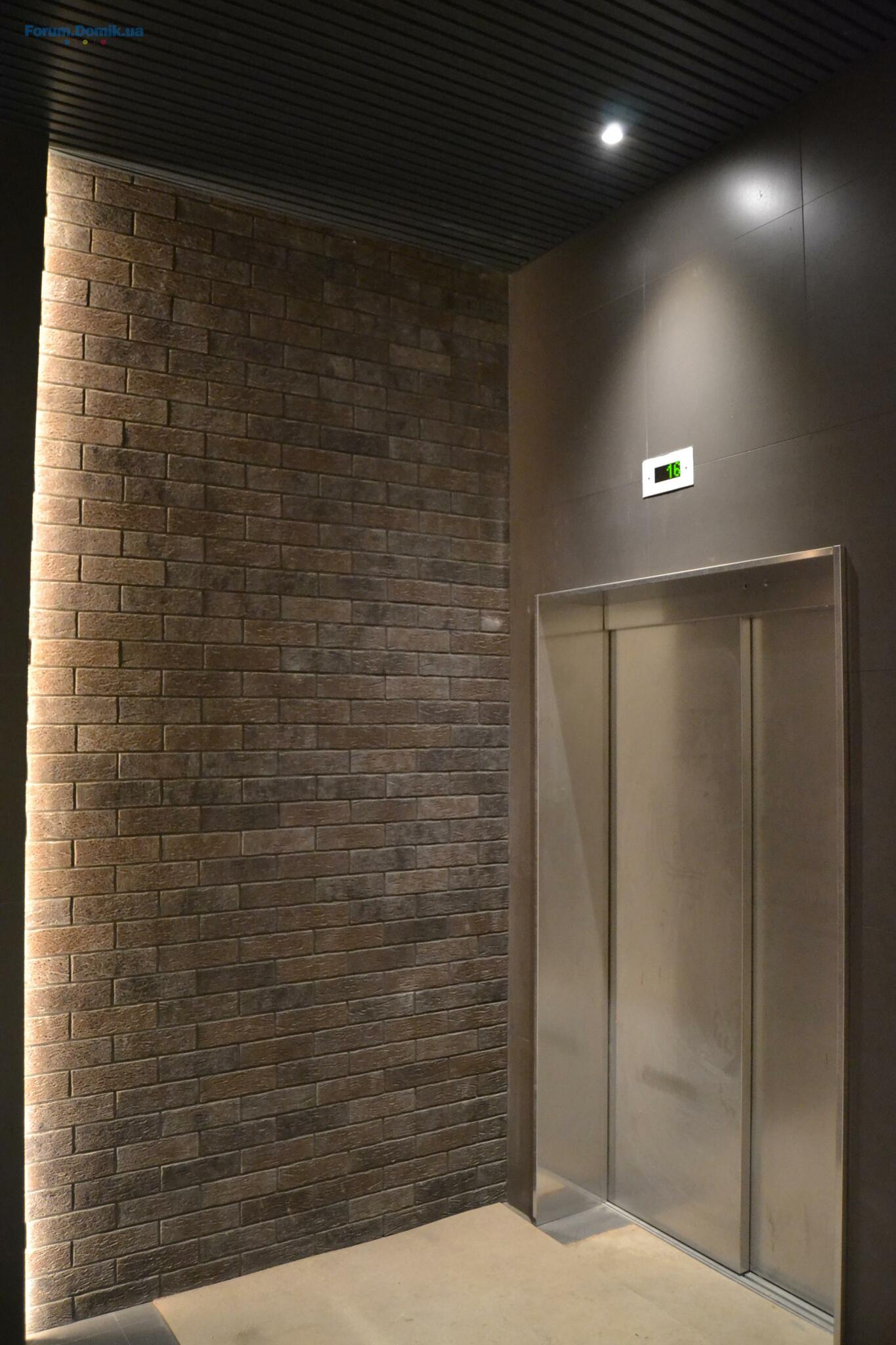

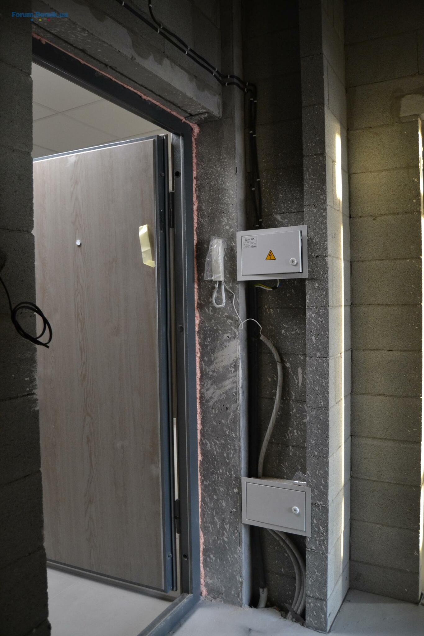

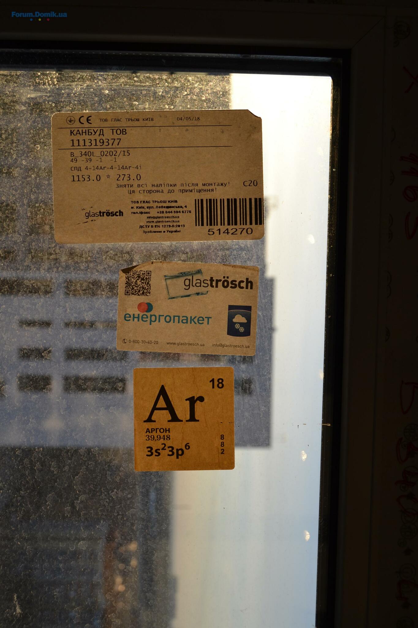

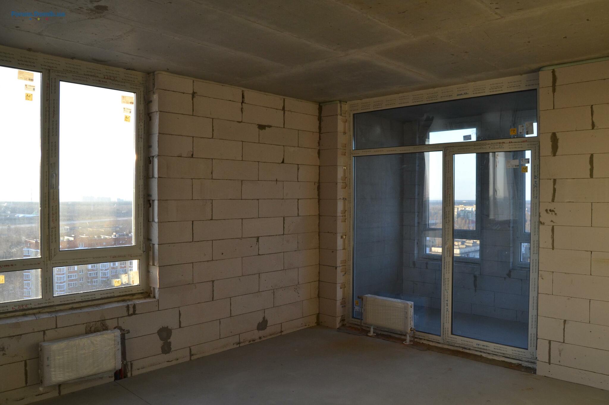

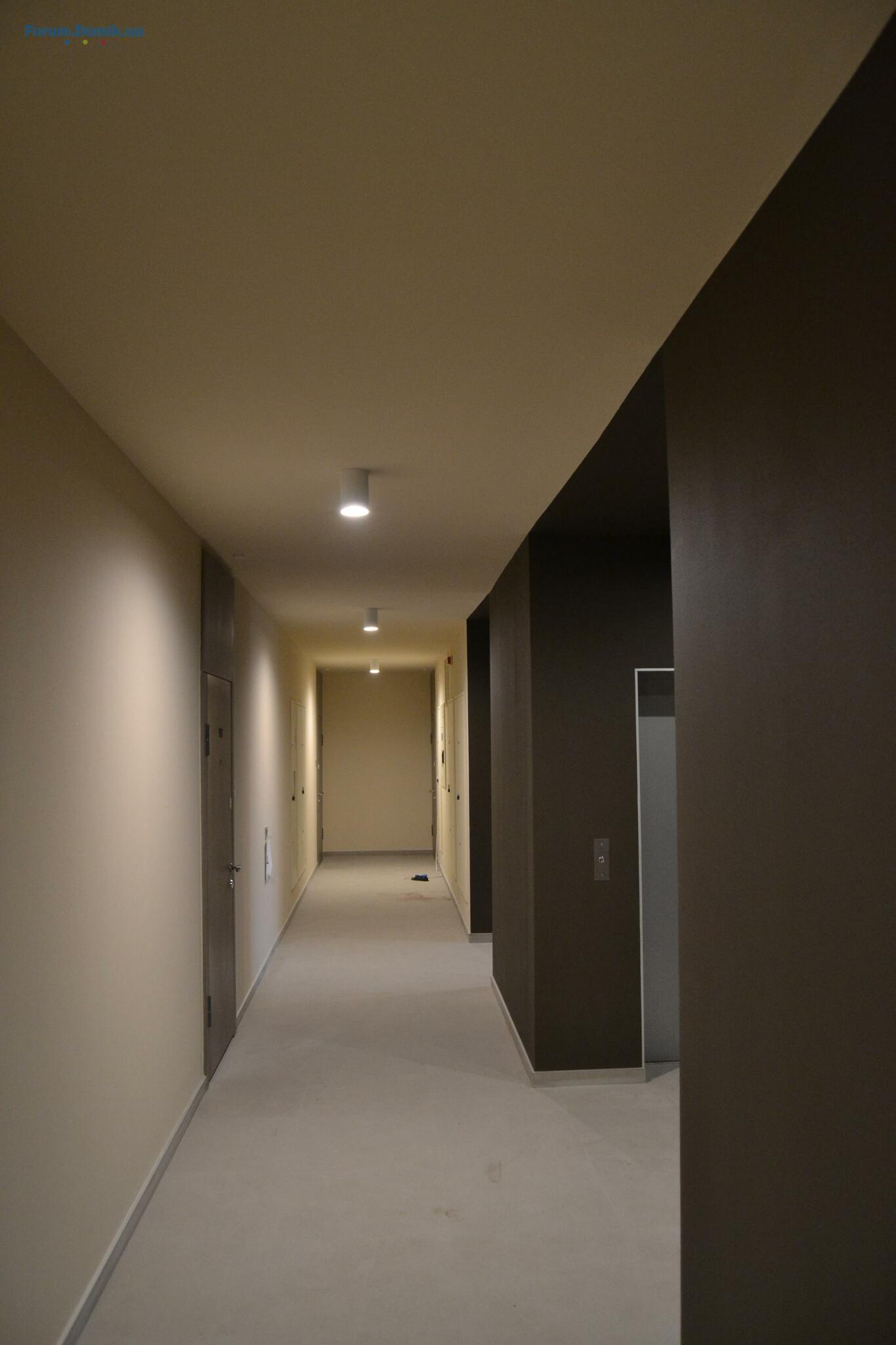

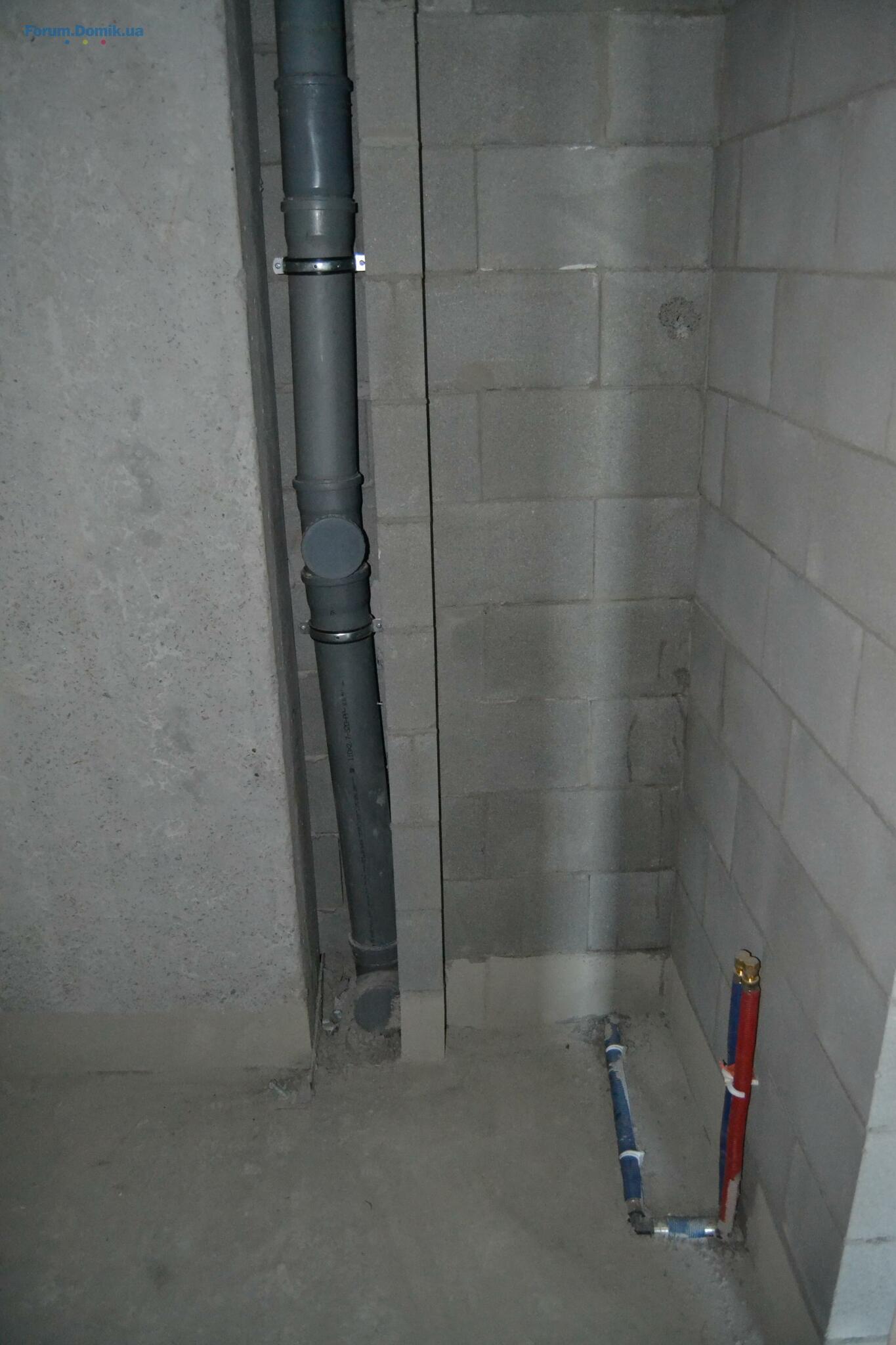

Всем добрый вечер.
Нашей студии удалось посмотреть пару квартир в первой-второй очереди
Остались довольны качеством. А теперь по порядку:
- Лифты отис, в зависимости от этажности один или 2 шт.;
- Входные группы стильные (фото прикрепим);
- Поэтажные коридоры тоже оставили хорошее впечатление. На этажах щиты электрики, водоснабжения, отопления и пож. тушения, слаботочки;
А теперь по квартирам.
Входная дверь внушает доверия, но по желанию можно сменить на более надежную. В квартиру заходит 3 фазы. (на однушку около 6 кВт). Также заранее сделаны протяжки для домофона и интернета. Для ремонта сделано временное освещение.
Стены наружные с газоблока, межкомнатные и межквартирные с керамзитобетонных блоков. Стены не завалены и без особых косяков. Стяжка ровная. В санузле сделана гидроизоляция пола. Окна стоят хорошие (Рехау евро 70), на стеклопакетах тоже не пожалели денег (есть фото маркировки). В квартиру заходит только холодная вода в санузел, от него уже предусмотрена труба для горячей воды от бойлера на кухню или другой санузел. Радиаторы отопления Ромстал стальные (хорошо греют). Для кондиционирование предусмотрено вывод в корзину для фреона трассы и предусмотрен дренаж для кондиционеров (не будет трубок белых на фасаде откуда летом капает вода)
Продолжение следует))
Остались довольны качеством. А теперь по порядку:- Лифты отис, в зависимости от этажности один или 2 шт.;

стильно, модно, молодежно, но почтовые ящики все портят

Bdd
B
27
14 января 2019
21 фев 2019 17:32
Выглядят подъезды отлично! Спасибо
Главное, чтобы номера квартир на ящиках не маркёром понаписывали 😂

Как Вы считаете, что со звукоизоляцией стен? Надо делать? Вроде говорили в отделе продаж что межквартирные перегородки как то хитро сделаны и звукоизолировать не надо. Но у меня большие сомнения при толщине 20 см перегородок между квартирами.

Как Вы считаете, что со звукоизоляцией стен? Надо делать? Вроде говорили в отделе продаж что межквартирные перегородки как то хитро сделаны и звукоизолировать не надо. Но у меня большие сомнения при толщине 20 см перегородок между квартирами.[/quote]
Не знаю, что говорили девушки с отдела продаж) Но я видел блоки 20 см. между квартирами, в одной видели кирпичную кладку между соседями. Шумоизоляции таких перегородок на 3ку. Есть разные варианты исправить эту ситуацию.
1. Вместе с соседом заменить блоки на полнотелые кирпичи, будет намного лучше. Но нужно поймать соседа и убедить его в этом)
2. Система КНАуф звукоизоляция. Это акустическая вата 50 мм. + специальные подвесы, демпферные ленты и гипсокартон в 2 слоя (гипсокартон-диамант). Хорошо поглощает звук и становится более комфортно. Один минус( Нужно забрать пространства в комнате 8-10 см. стены от соседа.
3. Звукоизоляционные панели с песком. Тоже хороший вариант, но мы сами в проектах не делали. Но многие прорабы нам говорили про них.
Рынок звукоизоляции очень большой по цене, эффективности и экологичности. Более популярный - акустическая вата + гипсокартон
