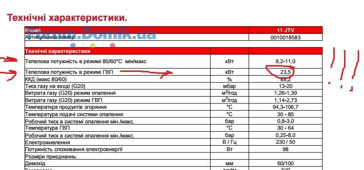

Доброго дня всім сусідам!
Хто з першої черги,скажіть будь ласка,у вас не виникало проблемних питань з водонагрівом (у кранах ванної та кухні)?
Є гаряча вода?
Швидко котел її нагріває?
А то у нас виявився слабуватий котел .....
Є гаряча вода?

Цитата "21-28":
именно воду еще не пробовали греть, только батареи (с повышением температуры котел мгновенно ее нагревал). может вам с протермой пообщаться, что они могут сказать по этому поводу.
Ми до них і звернулися
Вони сьогодні приїхали,і сказали,що слабий котел. ..
От я цікавлюся,чи ще є у когось така проблема,чи це тільки у нас....
Сказали,що за 1 хв.він нагріває всього 8 л води

Цитата "21-28":
а что означает слабый? старый?
что намерены делать?
Просто слабий сказали
От що робити і як правильно навіть не знаю...
Але толком ні помитися,вибачте,ні посуд помити не можна буде (

Цитата "21-28":
тю.
у меня сейчас бойлер эл. и когда он плохо начинает греть воду, я понимаю, что нужно менять тену, или как она правильно наз-ся.
а тут "слабый" котел... тщедушный что ли ) советую выбивать с них причину и способы устранения, вы же за договор с ними заплатили, пусть или работают, или деньги отдают, т.к. они нарушают свои обязанности.
Ну я так розумію,він призначений для встановлення десь для миття рук,але не більше
При гарному напорі води,гаряча за 1-1,5 хв виходить
Вони зробили менший напір гарячої води і все... (
))))) «Сказали,що за 1 хв.він нагріває всього 8 л води» - вибачте, але цього достатньо. Пару годин митися можна.
это бред откройте паспорт на него и посмотрите тех характеристи он должен быть на 11 квт по отоплению и на 23 по горячему водоснабжению.
вызывайте и пусть они разбираются.
Этот котел ничем не отличается он стандартных котлов на 24 квт. Он программно зажат на 11 квт.
Производительность горячей воды Δt = 30°С л/мин - 10,7, этого достаточно дя пользования одним санузлом и кухней одновременно. Для сравнения котел Вайлент 24 квт дает по воде 11.5л, это немного больше наших котлов. Или они его ремонтируют или разрывайте договор и заключайте с другими.
о, люди понимают, люди в теме
. в общем, на лапшу похоже. заманьячьте протерму
шо это за спецы, у которых котлы "слабые" )))
Ну может человек рассчитывал что будет как в Киеве - открываешь кран, а там кипяток с большим напором

Цитата "21-28":
о, люди понимают, люди в теме. в общем, на лапшу похоже. заманьячьте протерму
и да не путайте с протермом.
протерм только название котла.
фирма которую вы вызываете никакого отношения к протерму не имеет. это просто сервисный партнер Вайлент групп Украина, по обслуживанию котлов и запусков. Там какойто Фоп.
Для понятия это например у вас телефон леново, а везете вы его в авторизированный сервисный центр. Но он эже не леново.
