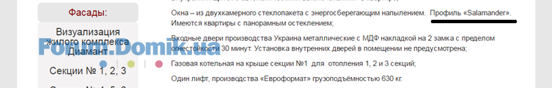

Для информации, на сайте ЖК написано:
Salamander
MAB
M
15
08 апреля 2016
20 апр 2016 19:59

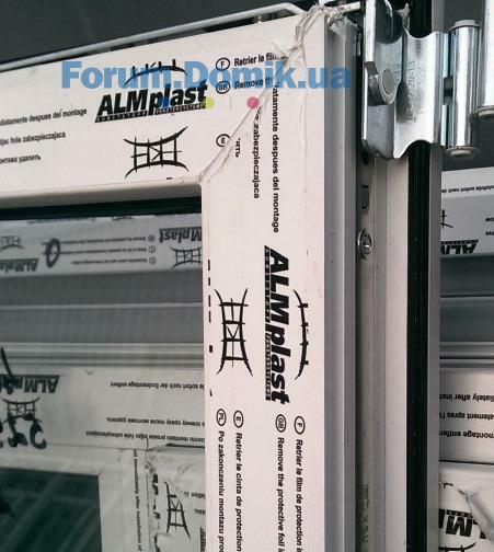

20 апр 2016 19:59
Цитата "MAB":Для информации, на сайте ЖК написано:
А ставят окна ALM:
ALM
webmaster
98
27 января 2015
21 апр 2016 08:07
Цитата "MAB":
А ставят окна ALM:
Не только ALM: они применялись в начале остекления и, возможно, будут заменены - вопрос открыт.
Сейчас устанавливаются окна соответственно заявленным на сайте.
