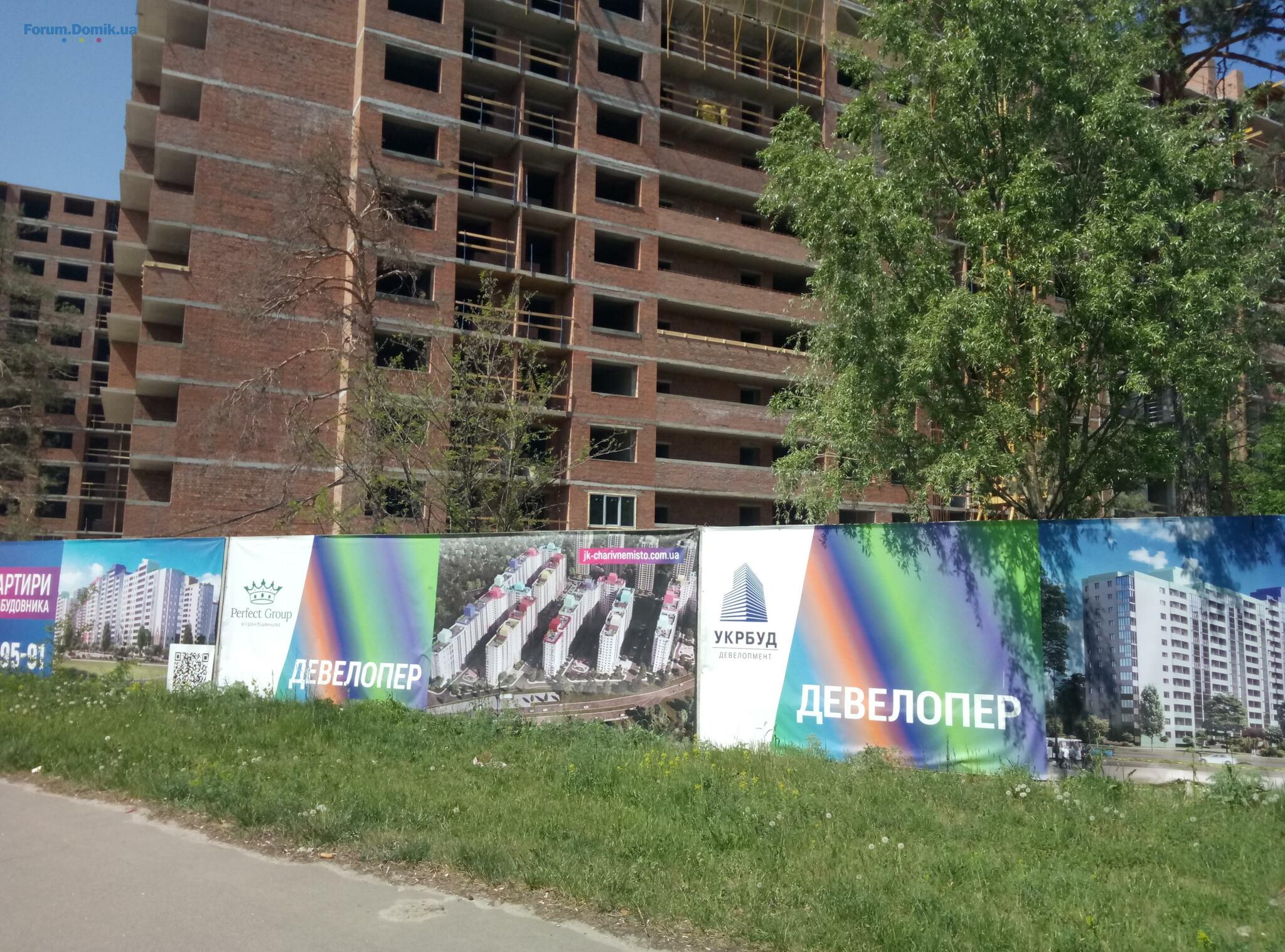

Или не замечал раньше.
С первым окном НАС
С первым окном НАС

Ура 😀

Цитата "yan4ok":Или не замечал раньше.
С первым окном НАС
Это окно уже давно обсудили
где-то в начале апреля.MX1
M
87
26 сентября 2016
04 май 2018 15:52
С первым окном НАС
Да сегодня тоже заметил. Скорее всего там строители живут
