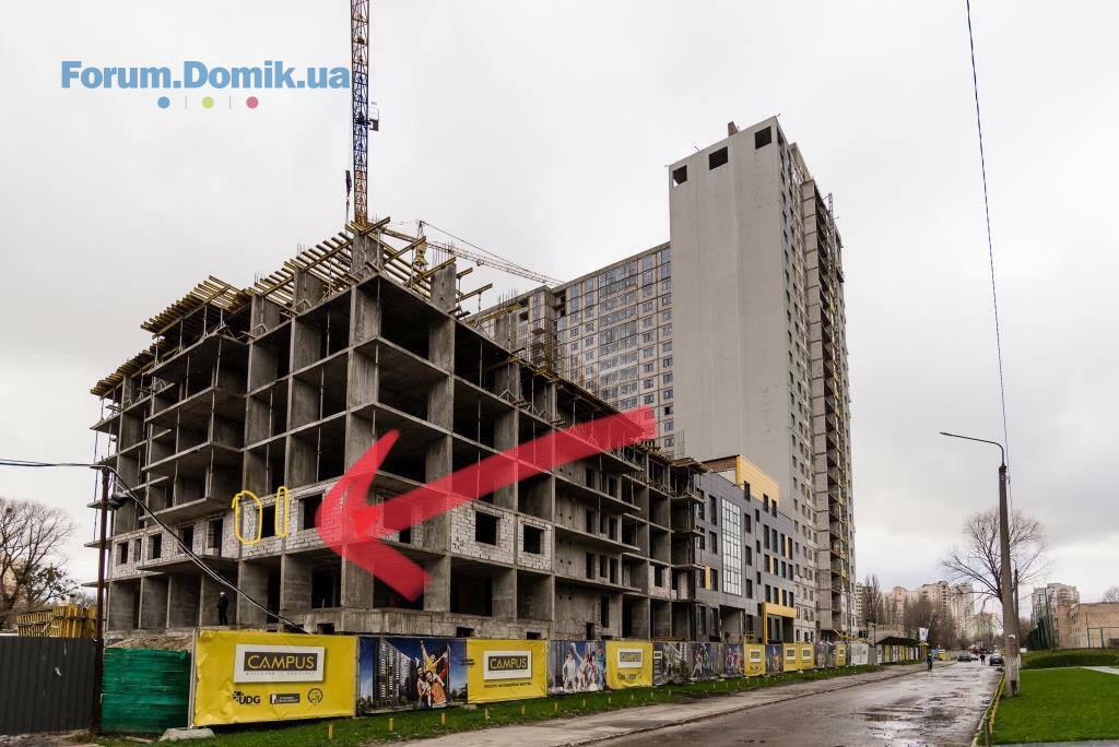

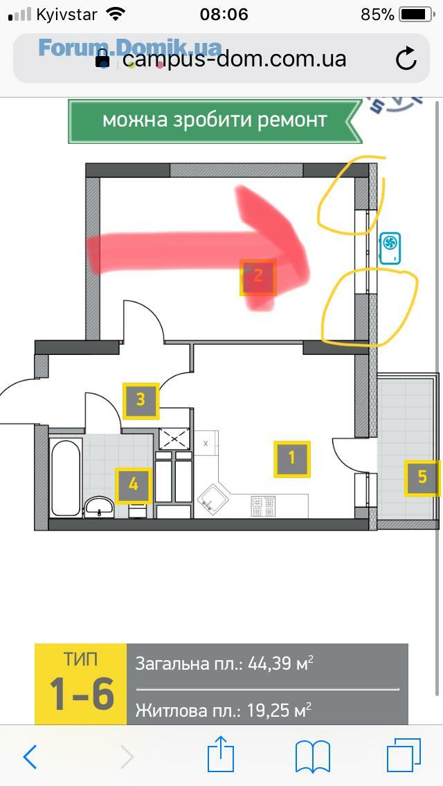

На днях помітив, що на секції Г, конкретніше в квартирах 1 тип 5, 1-6 помітно зміщені вікна відносно центру стіни житлової кімнати, в горизонтальній площині (фото прикріплені). На фото плану вікно посередині (обведено жовтим стіна по обидва боки від вікна). Якщо глянути на кладку першого поверху, яка вже готова, кидається в очі сильне зміщенні вікна до одного з країв і явне відхилення від проекту. Буль ласка дайте відповідь на це важливе питання, бо думаю багатьом, в тому числі мені як власнику квартири 1 тип 5 дуже не сподобається якщо вікно не посередині стіни. Поки викладено 1-й поверх не пізно щось змінити.

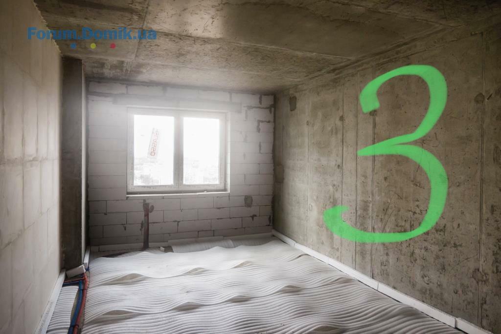

В перспективі хочеться побачити щось на зразок фото викладеного на днях (підписано як «3»).

Питання до відділу продаж.

Доброго дня!
Перевірили документацію, роботи виконуються згідно проекту: в житловій кімнаті квартири 1 тип 5 секції Г відступ від стіни до вікна з одного боку 400 мм, з іншого - 1200мм;
щодо сусідньої 1 тип 6: відступи від стіни до вікна 600 мм і 1100 мм відповідно.
