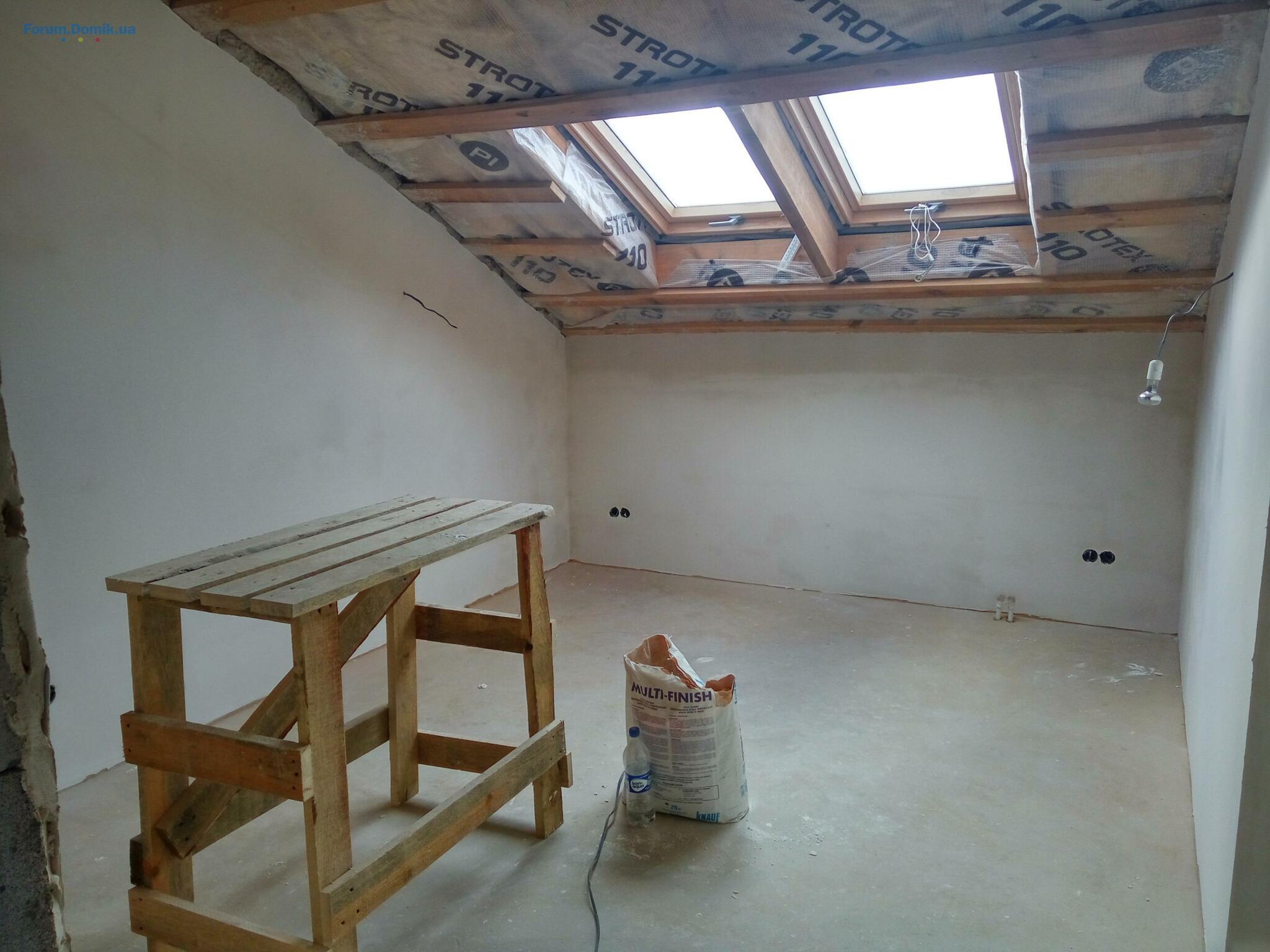

Здравствуйте, соседи! Подскажите, пожалуйста, в каком виде сдаётся крыша мансардного этажа? Мы из дома 12, сейчас на крыше видно минеральную вату и балки. Это всё или должно быть какое-то перекрытие ещё? Спасибо:)
balabaka
71
15 ноября 2016
11 ноя 2017 16:33
В таком виде) паробарьер и обрешётка
