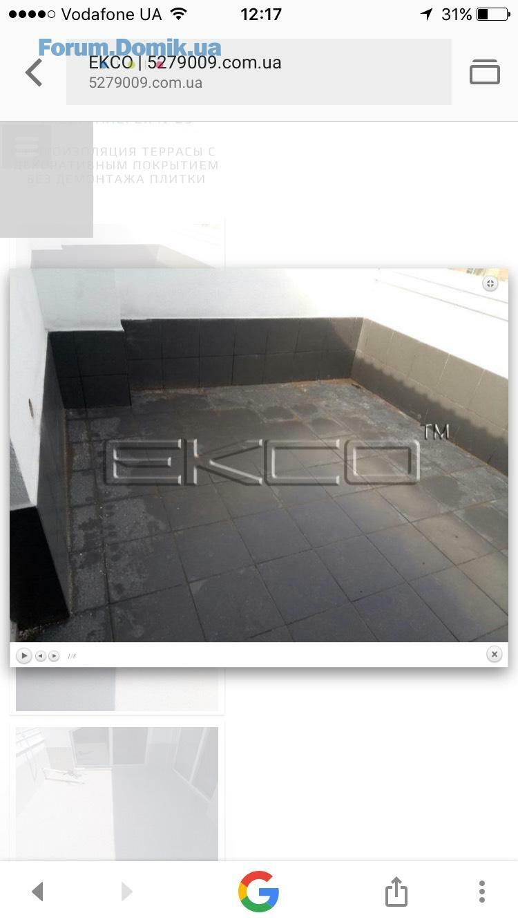

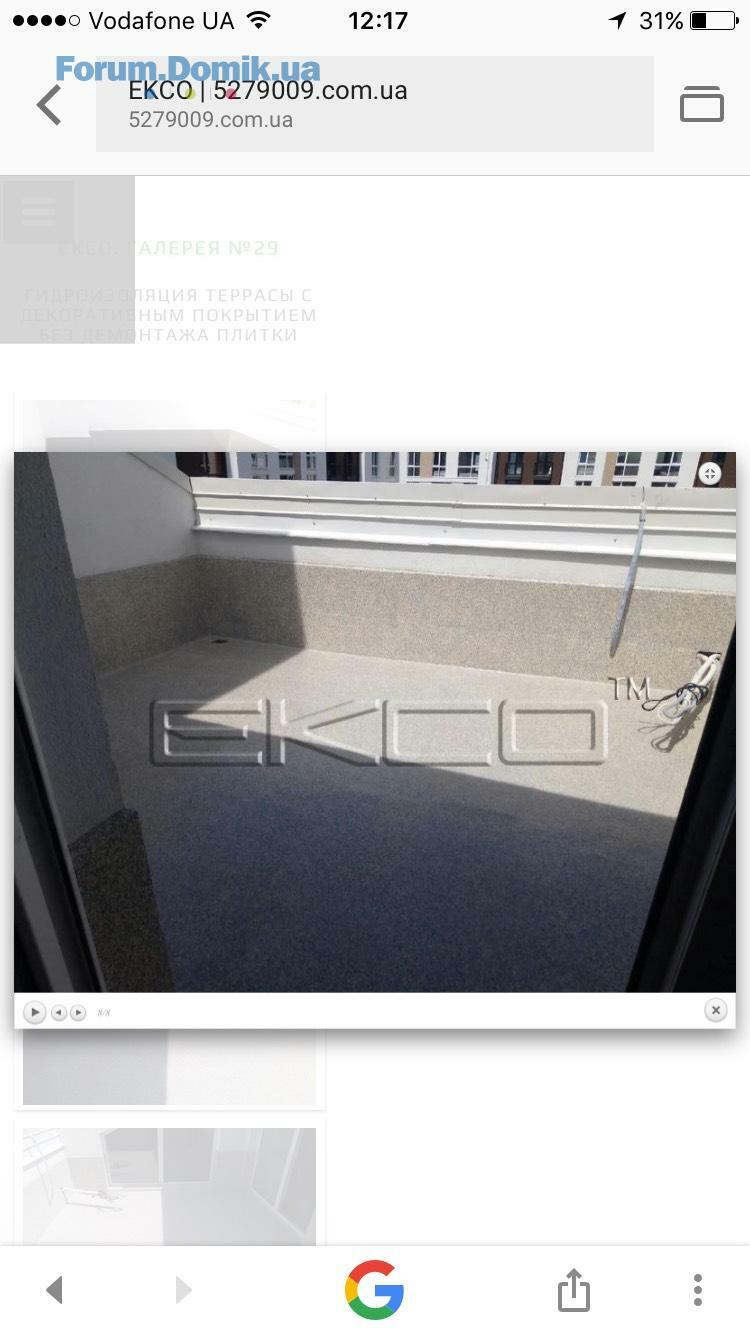

Ми робили без плитки. Нам заливали все це якимось рідинами. Я весь процес розповісти не можу, бо чоловік займався цим питанням. Знайшла в інтернеті компанію, яка робила нам це. Там навіть є фотки терраси. я не знаю, чи можна тут викладати адреси сайтів. Тому: назва Ексо, далі в розділі Наши работи є посилання на інший сайт і там фотки їхніх робіт.
Dekasan
D
134
27 сентября 2016
04 июль 2017 10:17
Подивився,дуже прикольно! Якщо не секрет, в скільки обійшлось це діло?)
Чорноброва
Ч
88
08 марта 2017
04 июль 2017 10:21
Десь майже 30000грн. Але то навіки і на 100% якісно. Вирішили, що так дешевше вийде, ніж потім, не дай Боже, переробляти ремонт в квартирі.

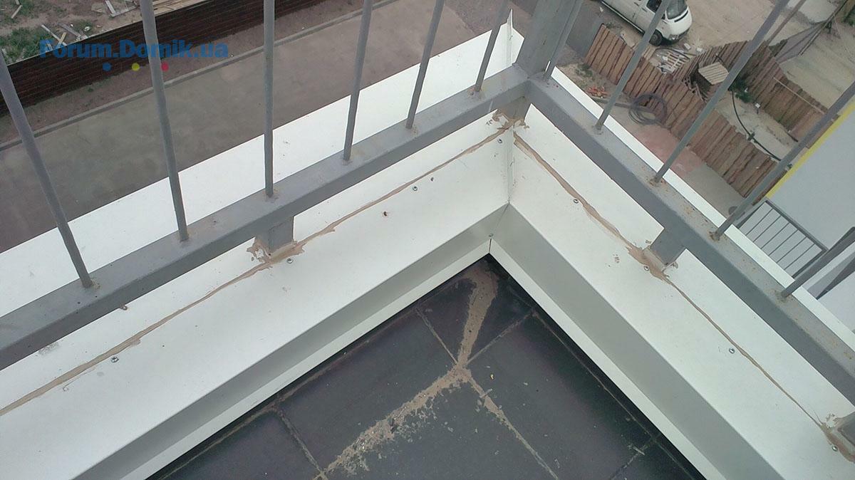

Цитата "Чорноброва":Десь майже 30000грн. Але то навіки і на 100% якісно. Вирішили, що так дешевше вийде, ніж потім, не дай Боже, переробляти ремонт в квартирі.
А Вы не задавались вопросом к чему прикручен болтами козырек парапета Вашей террасы. Попробуйте слегка отогнуть край и заглянуть под него... прикручен он к ОСП(!!!), который сгниёт в труху и развалится через пару сезонов.
Если Ваши монтажники-гидроизоляторы просто залили полиуретановый слой поверх плитки, не снимая козырек и не переделав капитально парапет под ним, врядли это будет навечно и 100% качественно. Тот факт, что ОСП под ним сгниет через пару лет это пол беды... а вот когда проржавеют и начнут гнить в основании опорные крепления террасного ограждения - это уже будет серьезно.
Чтобы было навечно и 100% качественно, нужна основательная и капитальная переделка террасы и парапета под козырьком, с надежной герметизацией всех швов и стыков.
[attachment=2]IMAG02080.jpg[/attachment]
Мені здається, нам не варто було задаватись питанням, куди що прикручено, бо в нас не така терраса, як в Вас, наскільки я побачила з фото.
