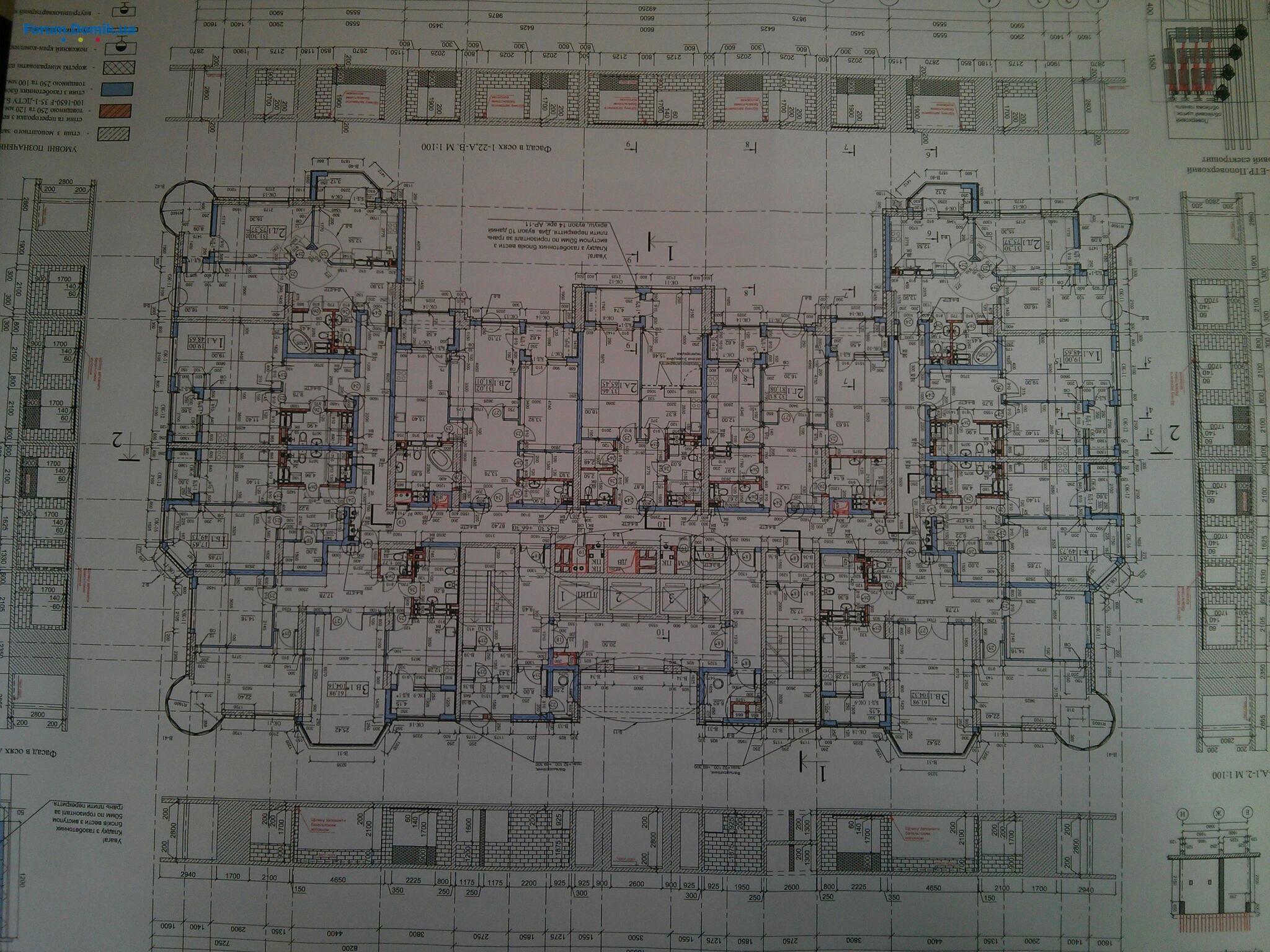

Цитата "Alexander Gritsuk ":Итак по порядку, по вопросам ко мне:
- проект моей квартиры у меня от гл. архитектора Муляра (я делал перепланировку квартиры), он же и выполняет арх. надсмотр над данным проектом. В данном проекте зафиксировано где перед моей квартирой (3В) место для установки "внутрішньоквартирного кран-комплекта", в простонароднье - счетчики. Я о других проектах не знаю и не слышал и уверен, что на этапе полностью построенной коробки изменения в проект врядли бы вносились, в любом случае у меня есть то, что Укрбуд должен построить. Кстати там же и реальная площадь 105.48 кв.м. а не 97.10 как на сайте Укрбуда (доплату за 8 кв.м. уже приготовил). Соответственно счетчик тепла будет стоять перед моей квартирой, а платить я буду за то, что попало в мою квартиру и даже если (я в это не верю) + 3 метра корридора вдруг "нарисуеться" я не буду особо переживать, так как теплопотерь на этих трех метрах будет мизер.
- по поводу горячей воды. Вроде как tor писал, что ему 80 литров воды не хватает? Это как же можно выпустить 80литров*75 градусов за два приема детьми душа??? По факту из 80литров*75 градусов получаеться около 120-130 литров нормальной воды, которая еще и постоянно грееться (как можно 120 литров хорошо теплой воды выпустить сразу?). Еще раз: сейчас 80 литров боллер позволяет без дискомфорта: жить семье 4 взрослых+2 ребенка, да и еще!!! трубы горячей воды специально проложены в полу, что-бы в ванне всегда было тепло когда ты пользуешься горячей водой! Единственный дискомфорт это то, что во время использования душа пользование горячей воды из других кранов уменьшает давление и температуру в душе, но это решаеться распределением потребления (ниже описано как).
- по поводу горячей воды как будет: первое будет двухзонный електросчетчик (стоимость электроенергии с 23:00 до 7:00 - 50% от тарифа), второе будет два боллера на 150 литров (ванна, душ) и 10 литров (рукомойки и кухня). Бойлер на 10 литров будет постоянно включен в сеть - горячая вода всегда. Бойлер на 150 литров нагреваеться ночью до 80 градусов и на протяжении дня идет разбор воды (предполагаю, что для семьи должно на день хватать (без ванны)). Ночью боллер на 150 литров опять нагреваеться на полную. Сейчас по такой схеме живут друзья в новой квартире и все прекрасно работает, конечно если хочеться ванну то тогда просто грей воду по максимуму на протяжении дня. Да и еще, естественно вход горячей воды в квартиру будет, но использоваться он будет только в случае аварии с бойлером ).
Вот это (счетчик тепла возле квартиры и бойлеры в квартире) меня полностью устраивает и укрбуд меня полностью устраивает со своим проектом, а если кто-то хочеться сражаться "с тараканами" - милости прошу, но только без затягивания сроков сдачи обьекта (итак дай бог, что-бы к августу сдали).
Если я что-то пропустил с радостью отвечу.
Приветствую!
Из вашего текста выходит, что расстояние стояков до Вашей квартиры
- 3м, а не как у крайних двушек - 20м.
Поэтому Вас все и устраивает...
Меня бы при таком раскладе тоже бы все устраивало.
С ув.
PS: А надежды на бумагу от Муляра по поводу коммуникаций зря
возлагаете. Был я у него намедни. Помянул про стояки ... Он мне
сказал, что за инженерные коммуникации он не в ответе - там
специальные люди есть, которые проектируют инженерные коммуникации. Поэтому единственно чем может Вам помочь бумага, которую выдал Муляр,
это зафикисить планировку и требовать от застройщика соответствия.
Так что не удивляйтесь если счетчик тепла будет возле лифтов.

Александр,
1. К сожалению, ни вам, ни нам юридически закреплённым методом никто ничего не обещал, почитайте договор.
2. Проектная документация может меняться по ходу строительства - этот пункт, к сожалению, закреплён в договоре.
Выводы делайте сами.
Говорю вам как человек, который точно знает, что счётчики воды для трёшек будут стоять не там, где планировалось. У меня тоже 3В, так что пишите в личку, могу скинуть фотку как это будет выглядеть.
И выходит здесь не 3 метра, а только по полу 15, плюс от пола разводка к гребёнке на подключении, и к кранам на выходе. Там все 20 метров или даже больше будет.
А вот здесь подробней, пожалуйста! Я видел последний проект на 104.6 м2, когда была ещё увеличена площадь?
Дружно мы можем быть силой, и поменять всё как нужно, иначе - никак. "Divide et impere" (с)
Поэтому давайте не будем ругаться, хотя бы друг с другом, соседи с соседями.
Нужно объединяться, много информации важной и нужно пропускаем из-за того, что не общаемся.
Цитата "Alexander Gritsuk ":В данном проекте зафиксировано где перед моей квартирой (3В) место для установки "внутрішньоквартирного кран-комплекта", в простонароднье - счетчики. Я о других проектах не знаю и не слышал и уверен, что на этапе полностью построенной коробки изменения в проект врядли бы вносились, в любом случае у меня есть то, что Укрбуд должен построить.
Цитата "Alexander Gritsuk ":Соответственно счетчик тепла будет стоять перед моей квартирой, а платить я буду за то, что попало в мою квартиру и даже если (я в это не верю) + 3 метра корридора вдруг "нарисуеться" я не буду особо переживать, так как теплопотерь на этих трех метрах будет мизер.
Цитата "Alexander Gritsuk ":Кстати там же и реальная площадь 105.48 кв.м. а не 97.10 как на сайте Укрбуда
Ух и термины же на форуме ... Я не знаю, что такое последний проект, но еще в декабре 2014 (когда покупал) я знал, что 3В - это 105.48 кв.м. в мае 2015 получил на руки проект квартиры с подтверждением 105.48 кв.м., насколько я помню 104.6 всплывало где-то летом 2014, думаю это один и тот же проект (может не большие изменения по внутренним стенам).
Что собственно переживать? В любом случае по факту будет +/- метр от проектной площади И ЭТО НОРМАЛЬНО(рекламная площадь, укзанная на сайте - это на совести продажников, по один проектам специально делают больше, по другим меньше).
Ну и по поводу отопления, предмета проблематики не вижу, даже если 15 метров труб будут лежать по корридору теплопотери минимум, так как площадь теплоодачи в корридоре по сравнению с площадью теплообменников в квартире (считать надо все батарее и трубы) будет не более 2-3% и греть трубы будут мой же корридор. В чем проблема соседи?

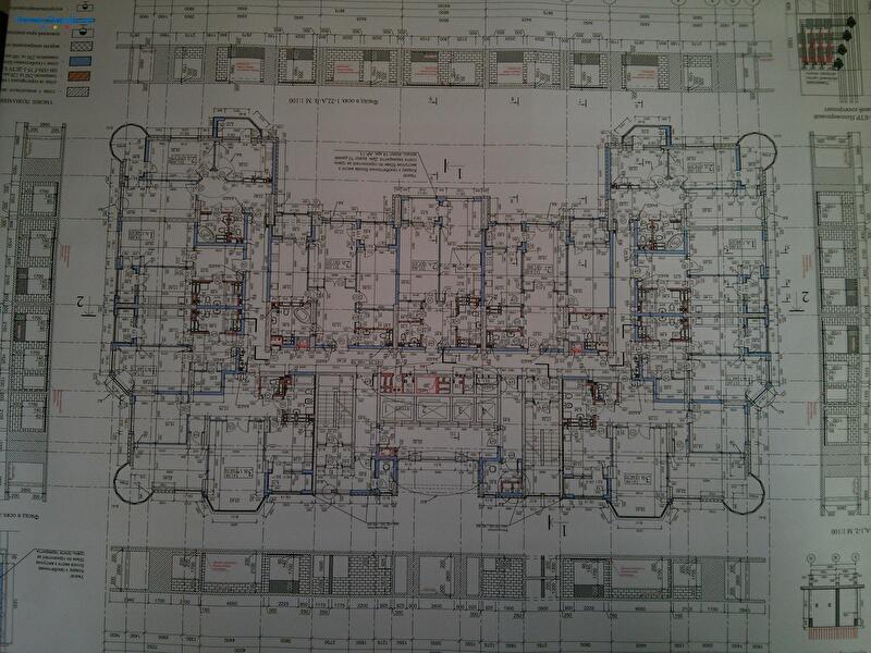

Alexander Gritsuk
AG
66
24 декабря 2014
09 фев 2016 20:06
Сравнил с имеющимся планом по 3В (актуален на 05.2015) различие чисто арифметическое, +0.3 на кухне, +0.2 корридор и т.д.
То есть предположу, что проекты идентичны, разница только в обсчетах внутренних стен/перегородок. Так что +/- по кв. м. на каждой квартире и можно считать проект очень близок к реальности.
