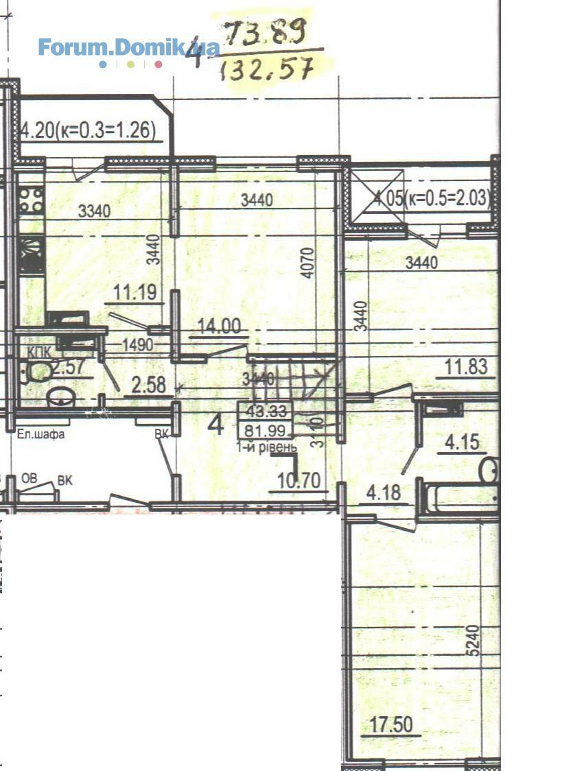

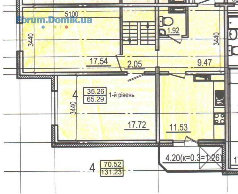

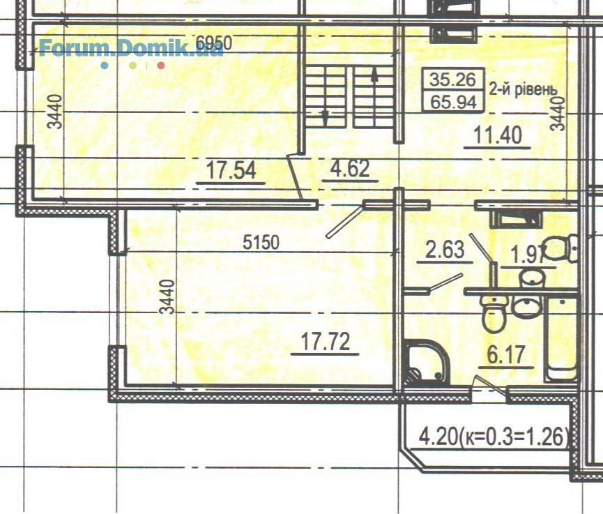

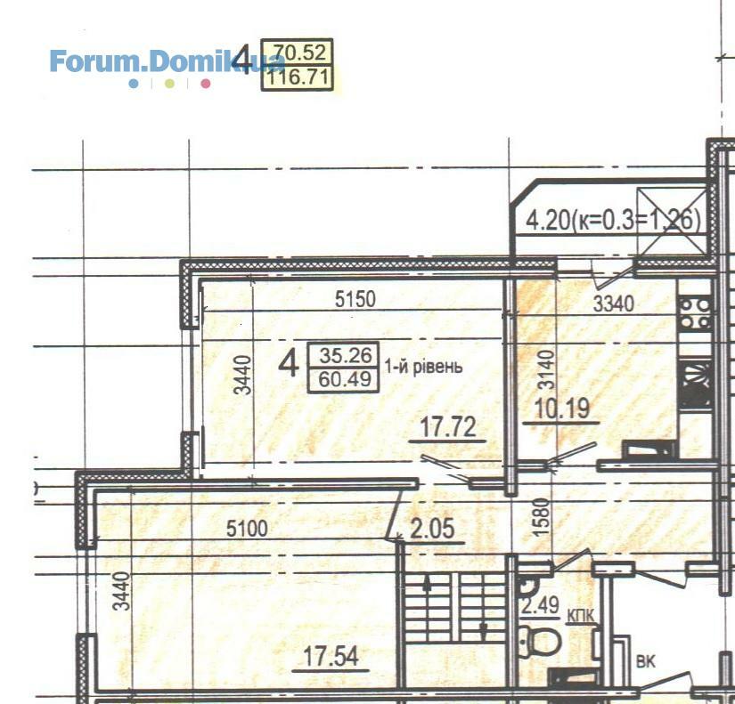

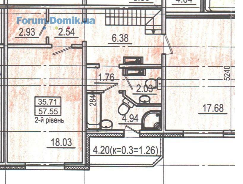

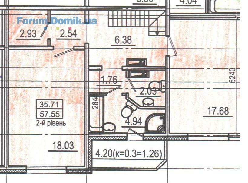

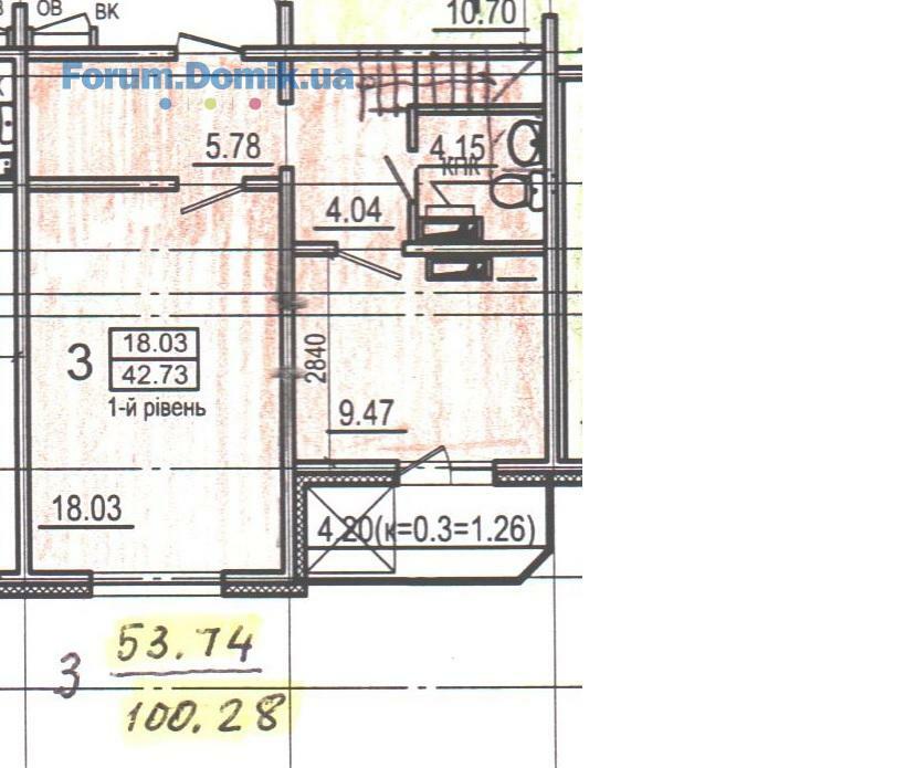

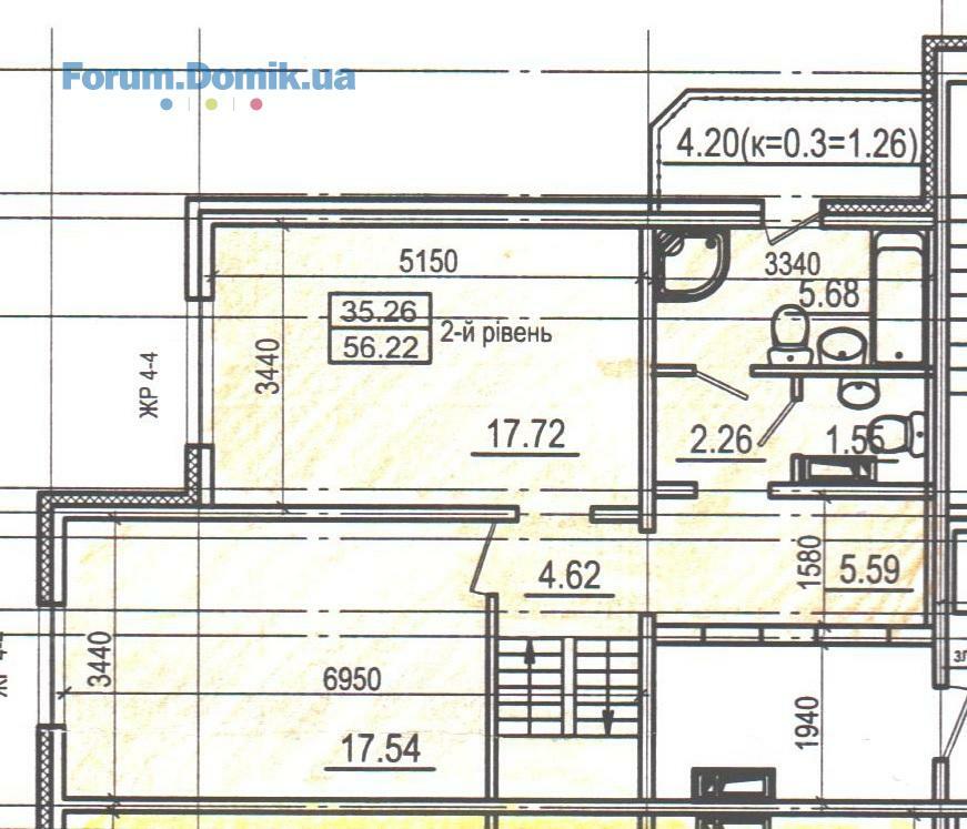

Компания застройщик рассматривает вариант внесение в проэкт 2-х уровневых квартир на 25-26 этажах
От 100 м кв
От 100 м кв
AlexHanzha
112
05 декабря 2013
14 янв 2015 08:32
Вот варианты планировок
По вопросам обращайтесь
Ганжа Александр
Ганжа Александр
AlexHanzha
112
05 декабря 2013
14 янв 2015 08:34
116 м кв
AlexHanzha
112
05 декабря 2013
14 янв 2015 08:37
132 м кв
AlexHanzha
112
05 декабря 2013
14 янв 2015 08:39
131 м кв

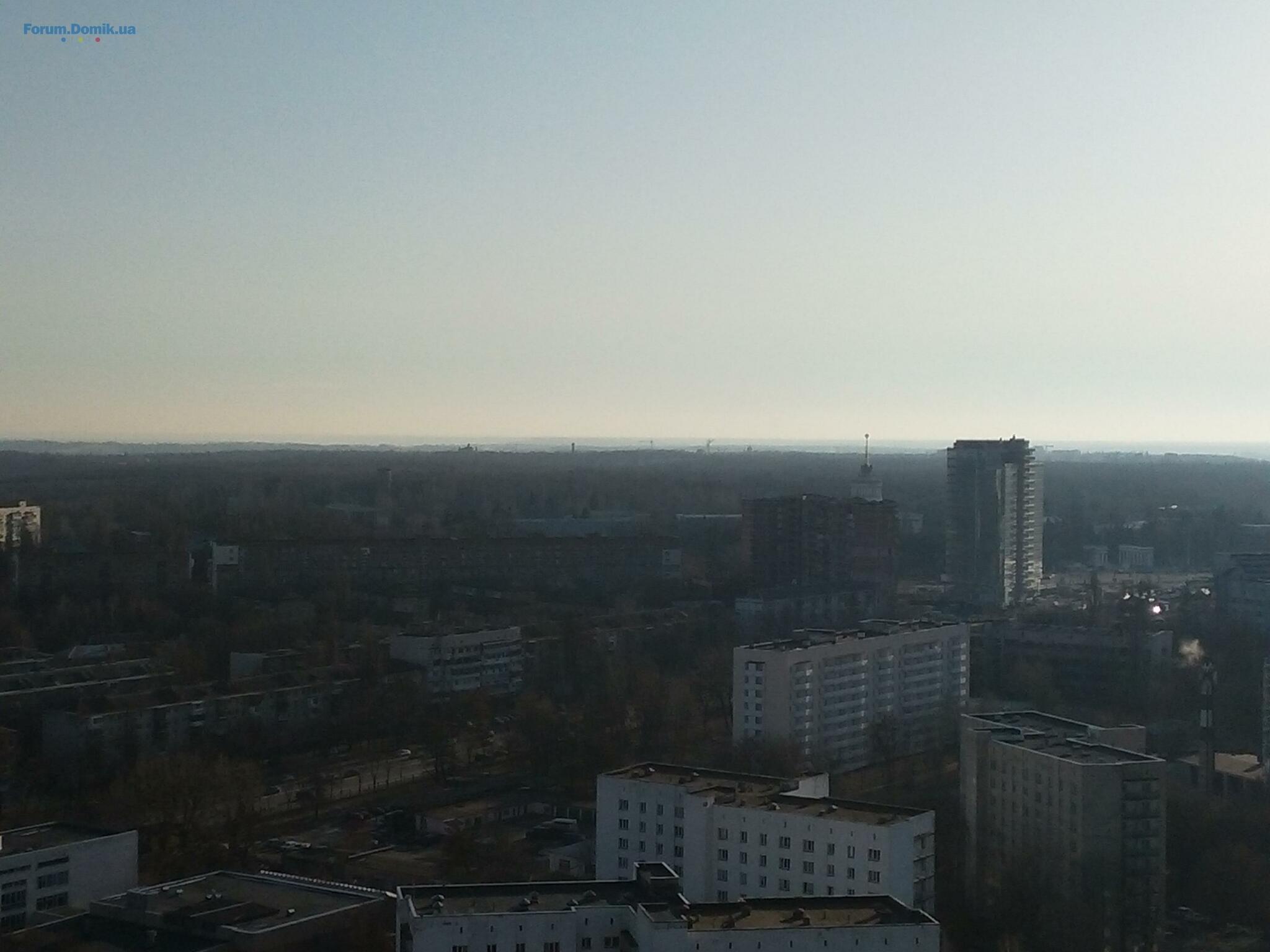

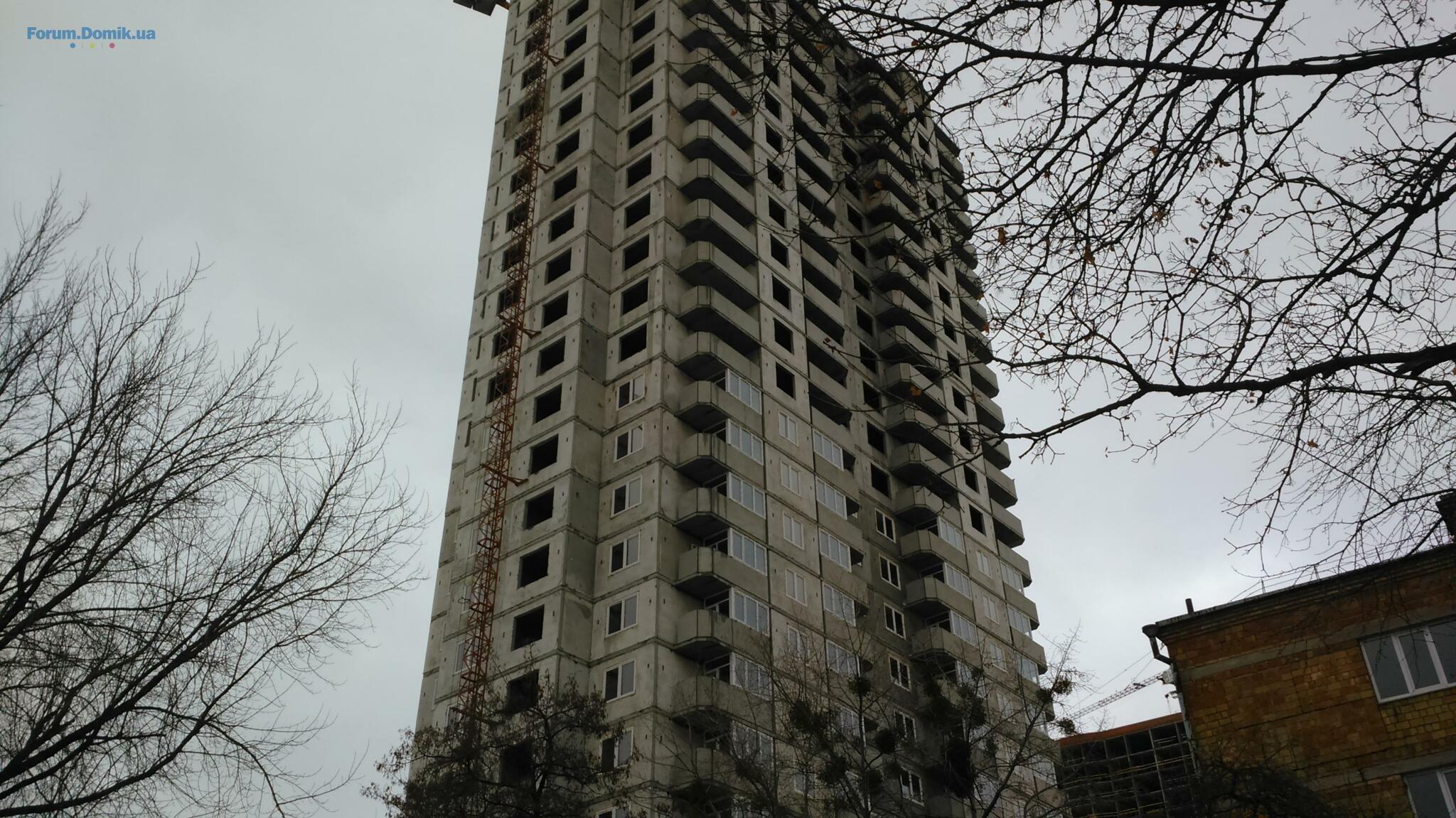

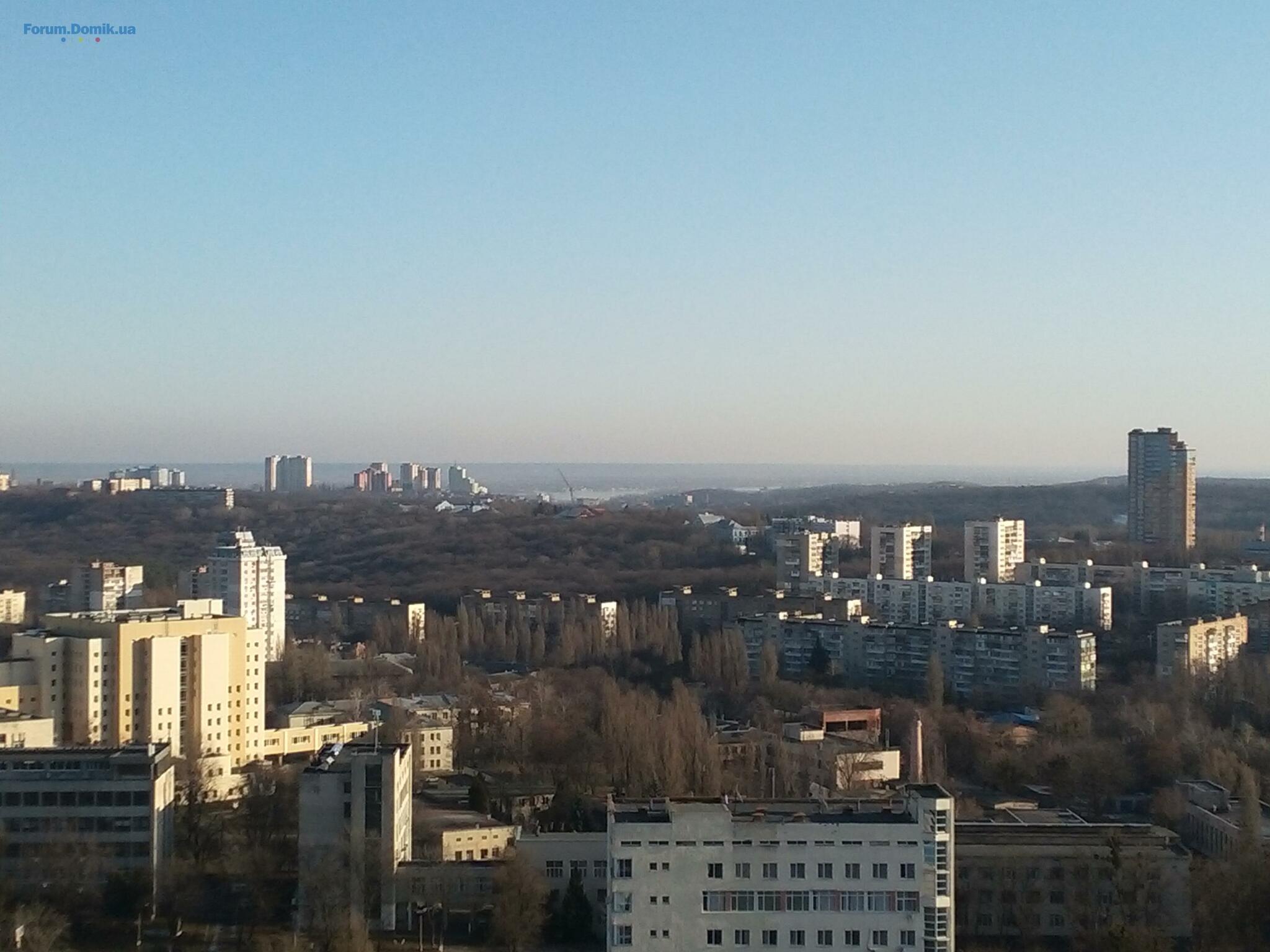

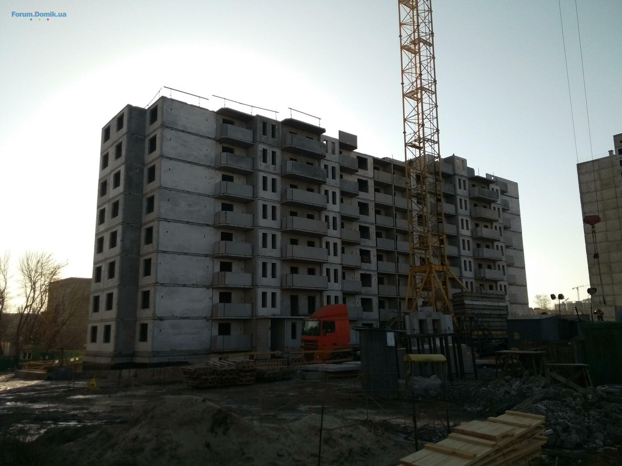

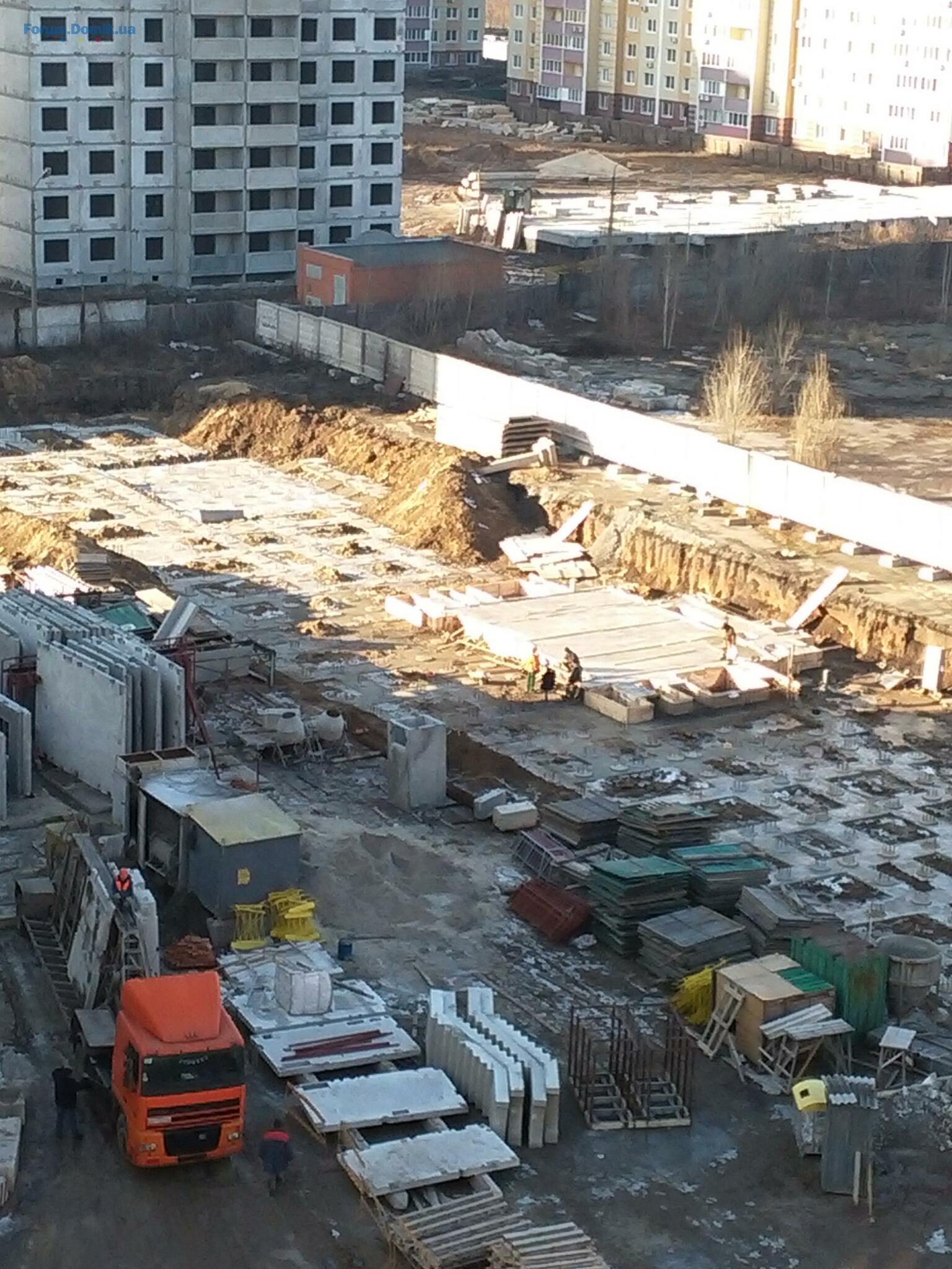

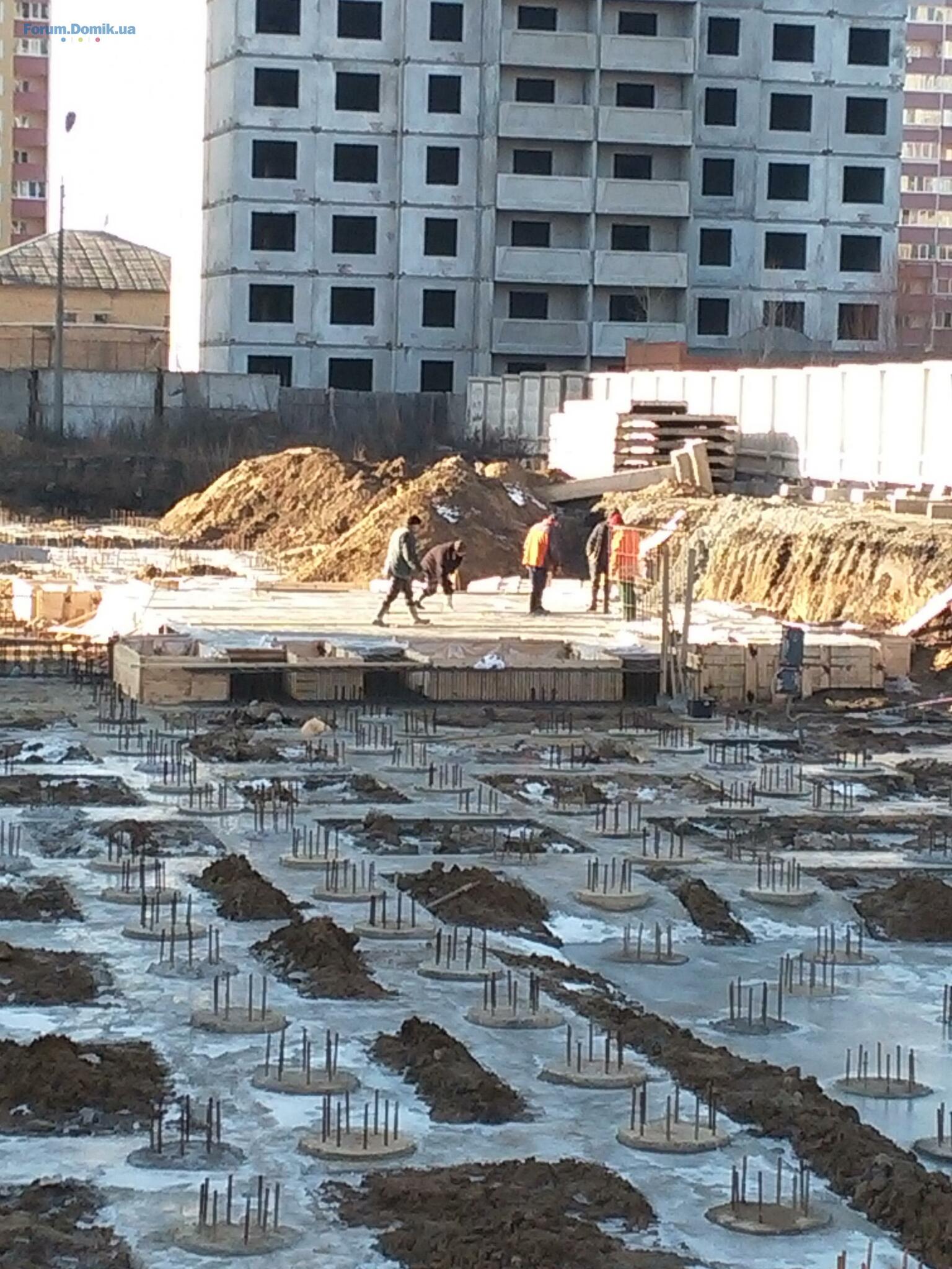

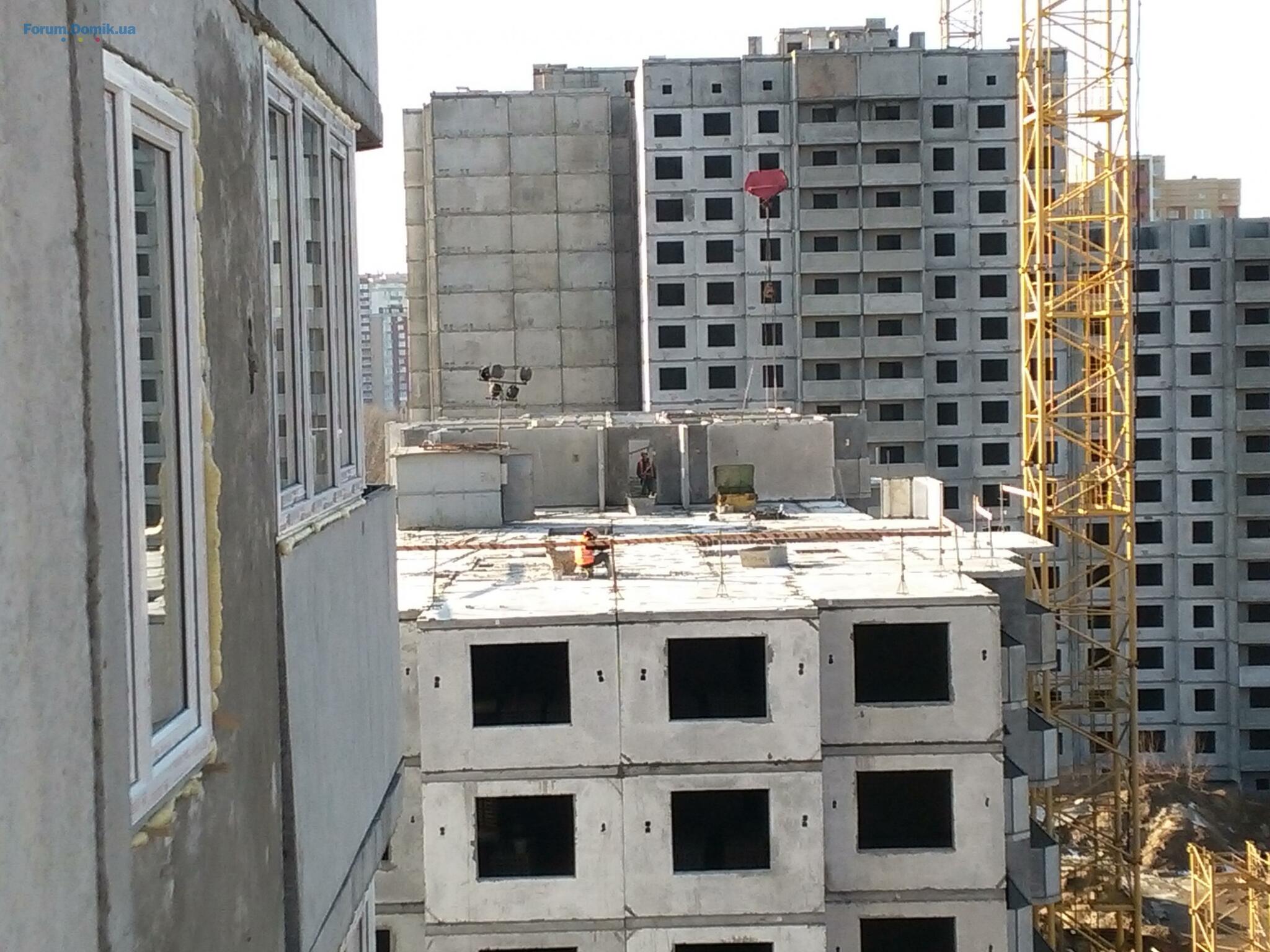

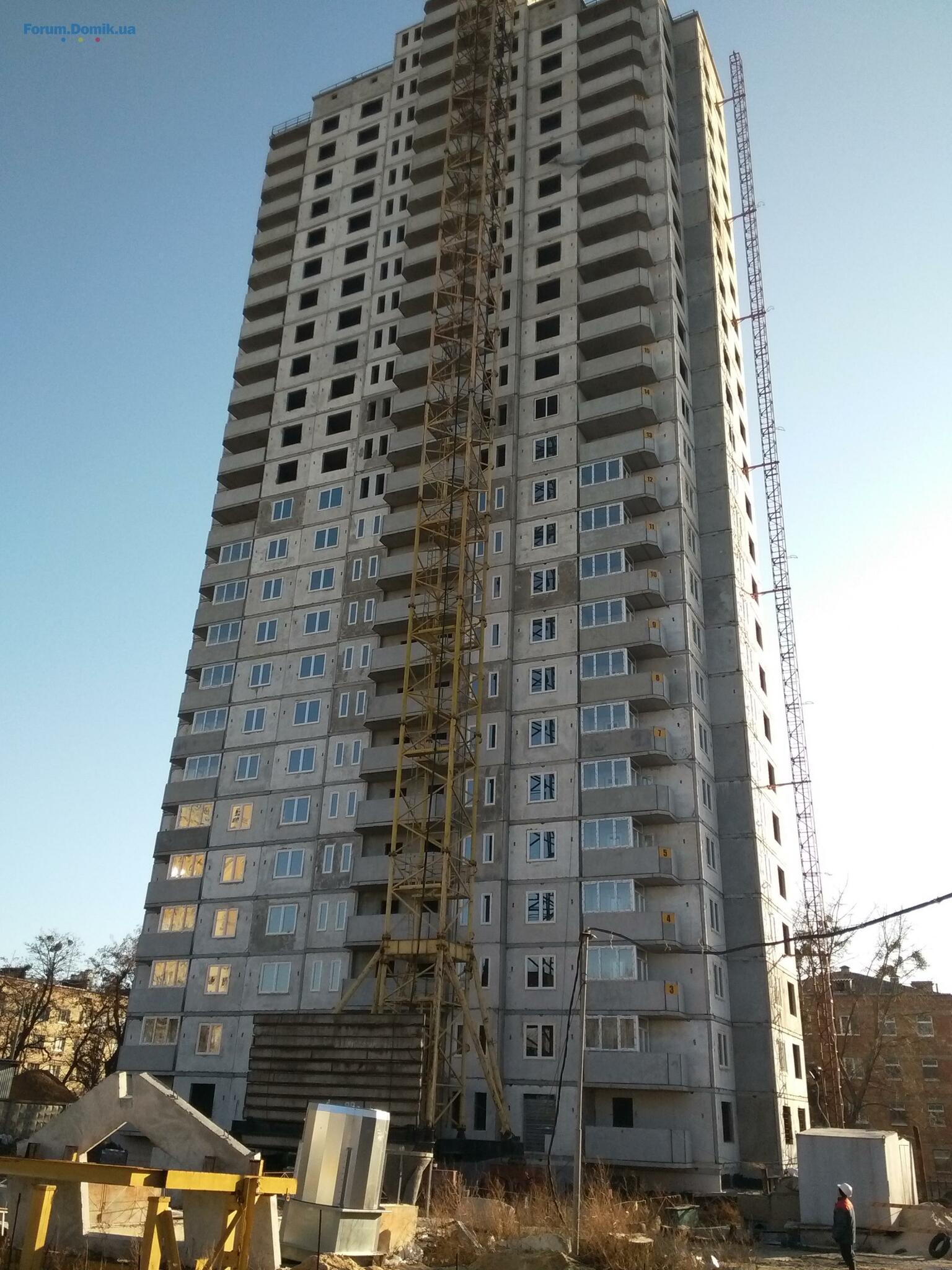

14 янв 2015 13:00
Свежие фото
Vlad127
198
27 декабря 2014
14 янв 2015 13:59
А с какого этажа такие красивые виды?
AlexHanzha
112
05 декабря 2013
14 янв 2015 14:41
Цитата "Vlad127":А с какого этажа такие красивые виды?
С 20-го и выше

14 янв 2015 16:34

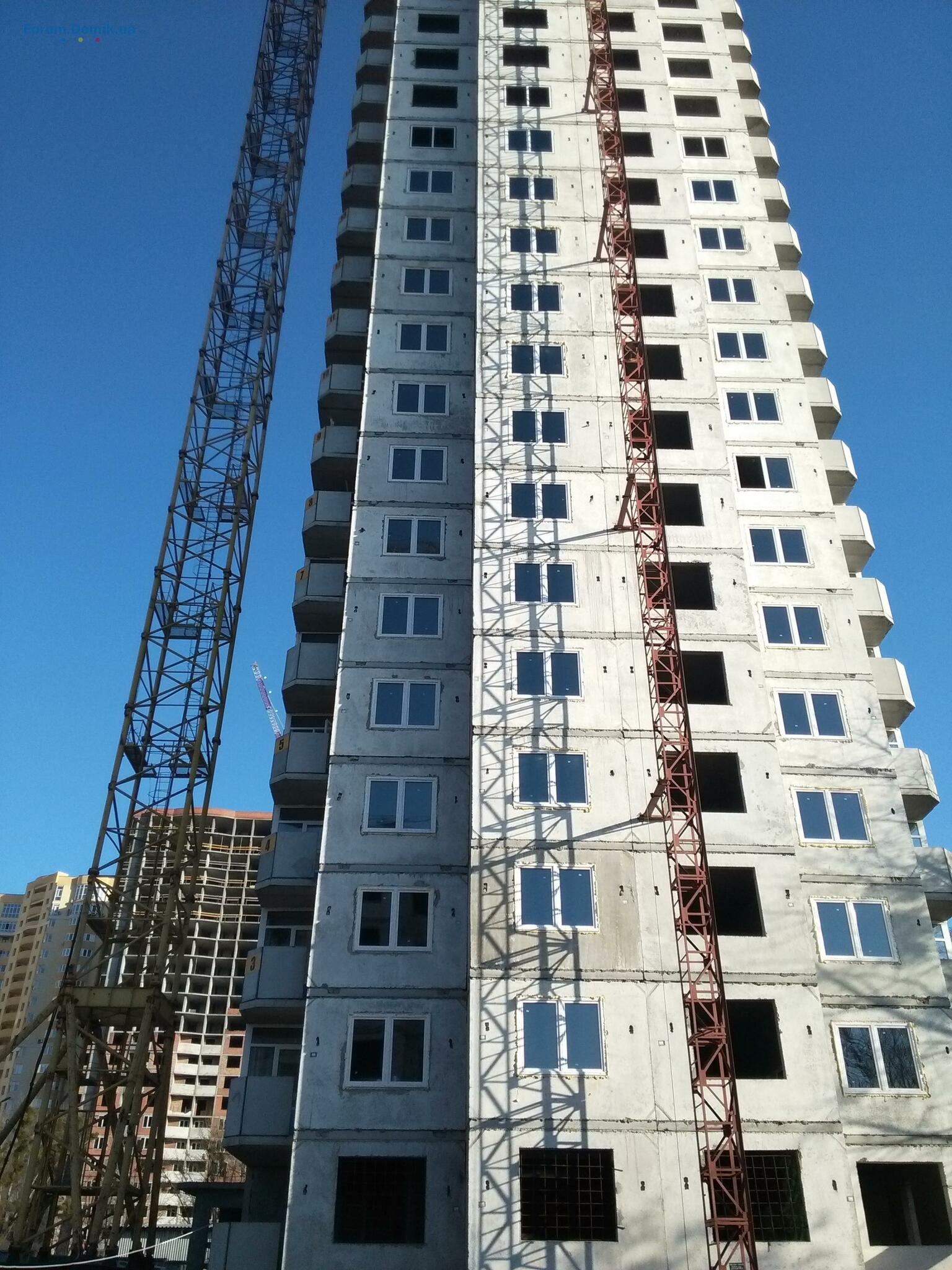

скажіть а чому застеклення вікон завмерло на 12 поверсі? які внутрішні роботи зроблені у 1 домі? і дайте будь ласка відповідь по стінам.
скажіть чи можна буде в стінах робити двері( я трохи не компетентна в цьому питанні)
