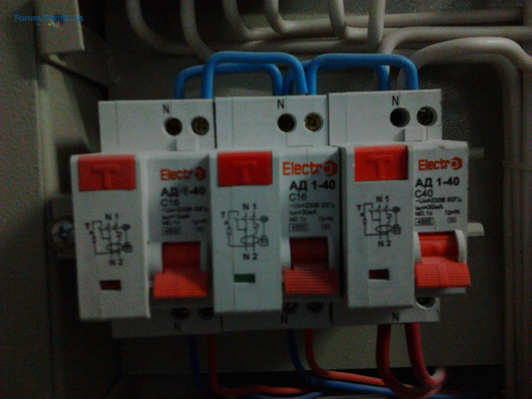

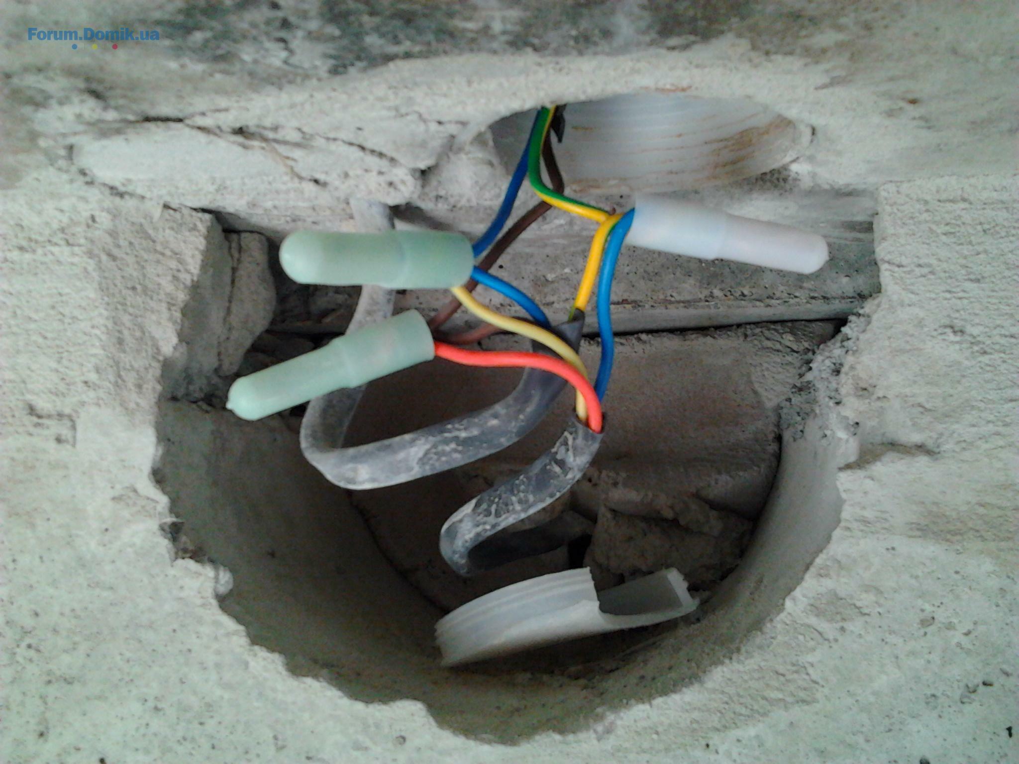

Хотелось бы поднять вопросы, которые всплывают с противным постоянством (см. фото) - обратите внимание на качество выполненных работ застройщиком по разводке электрики. А именно - или это только нам попались электрики-дальтоники или они таки везде успели такие "закладки" наделать. Прикладываем фото скрутки - сфотографировали на кухне, предварительно разбив паковку (вертикальный спуск к розетке, возле окна), если очень хочется - можем еще нащелкать, благо такого добра море. Обратите внимание - как виртуозно и неподражаемо замешаны нулевые и заземляющие проводники. Или это стиль такой или просто тупость конкретных исполнителей, возникает уверенность в том что исполнителей нанимали на улице или они получали ЦУ от руководства?
Так же хотелось бы услышать комментарий тех же электриков - как можно использовать под перемычки автоматов (соединитель) в щите проводки 2,5 мм.кв., не 4 или 6!!! Т.е. получается - если в розеточной группе взять 16 А (а еще лучше - с легким перегрузом - 22А - пол часа точно автомат класса С будет держать) и если учесть, что розетка в коридоре и возле двери балкона (по непонятным причинам) расключена от группы освещения - то смело можем накинуть еще десяток ампер (вечерком) - мы получаем на выходе возгорание в щите??? т.к. перемычка 2,5 мм.кв - ну просто обязана пустить дым и оплавится.
А так, если отбросить эмоции - следует выбивать все!!! паковки скруток и обратить внимание на соединения по цветности фаза\ноль\земля - почти везде замес нуля и земли. Если не исправить - в самом милом случае будут срабатывать УЗО и нельзя будет пользоваться розетками. В худшем - кроме узо, еще у Нас стоит "умный" счетчик элекроэнергии, при подаче фаза-земля - он тупо считает в коэффициенте 2, т.е. на 1кВт нагрузки - 2кВт оплаты (но тут можем и ошибаться - может и не такие уж "умные" эти счетчики), но УЗО не обманешь.
Втрое - нужно менять перемычки в щите на большее сечение - в идеале 6-10 мм.вк. (но он под напряжением!!! стояк ведь). Или вообще ставить шины от АВВ или сименса, шнайдера, иека и т.п.

Цитата "Lillafured":Хотелось бы поднять вопросы, которые всплывают с противным постоянством (см. фото) - обратите внимание на качество выполненных работ застройщиком по разводке электрики.......
В первом доме проводка сделана без привязки к цвету. Узнавал у застройщика они отталкивались от расположения проводов, а не от цвета. Средний земля. На кухне к примеру с выключателя расходится на освещение и на вытяжку.Потому там как не крути (фаза будет на другом цвете не коричневом) нельзя придерживаться цветовой маркировки. Электрику в доме просто нужно позванивать, включить автоматы и смотреть где фаза, где "0", где земля. Проверить нагрузкой, если подключит нагрузку(дрель что угодно) между фазой и землей сработает дифавтомат.
Но поводу автоматов. Автоматы строительные нужны только на время выполнения рем работ. Потом их нужно менять на нормальные желательно немецкие или подобные.
Надеюсь был полезен. Удачи в ремонте.
