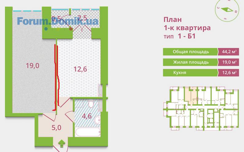

Доброго дня, нужен совет по планировке.
Как думаете выделенную красным стеночку можно снести с сделать квартиру студию, или сделать арку метра в 2-2,5 в этой стене, соединив комнату с кухней и заложив дверь в кухню? По описанию дома межкомнатные стены 80 мм и вроде не несущие? Кто, что посоветует?
limmo
l
187
29 октября 2014
10 янв 2015 17:52
Стены не несущие.думаю можно сделать без проблем,как вы хотите

Цитата "miksha":Несущие межкомнатные стены бетон, не несущие - кирпич. А в "Александрии" как?
Абсолютно не так. Дома принципиально разные.
Квартет - монолитник. Причем максимально насыщенный литым бетоном. Обычно конструктор формирует силовой каркас монолитника из литых столбов, здесь - литые стены. Открыл типовой этаж
(//www.kvartet.ua/public/files/flats/hous e_1/A_floor.pdf), в жилой зоне из 18 радиальных стен 14 - литые.
По поводу перегородок. А почему Вы уверены в том, что они из кирпича? Я на сайте ни слова об этом не нашел, на фотографиях не увидел. Мне сразу вспомнился столицевский "Відпочинок", где изначально на сайте написали о кирпичных перегородках, потом упоминание о кирпиче исчезло и погнали газобетон. Был нехилый такой вой не форумах инвесторов. Кто-то в сети вообще писал о шлакоблоке, но в это не верится, застройщик все-таки не настолько дурак. Отсюда мои слова о газобетоне и привычках "Столицы".
Александрия - кирпичный дом. Литой бетон, кроме фундамента и цокольного этажа - несколько армпоясов. Такого понятия, как "несущая внутриквартирная стена" нет вообще.
О стенах я уже писал выше, но повторюсь. Наружные 3,5/2,5 кирпича, межквартирные - 1 кирпич, санузлы - 1/2 кирпича, межкомнатные - 80 мм. шлакоблок.
