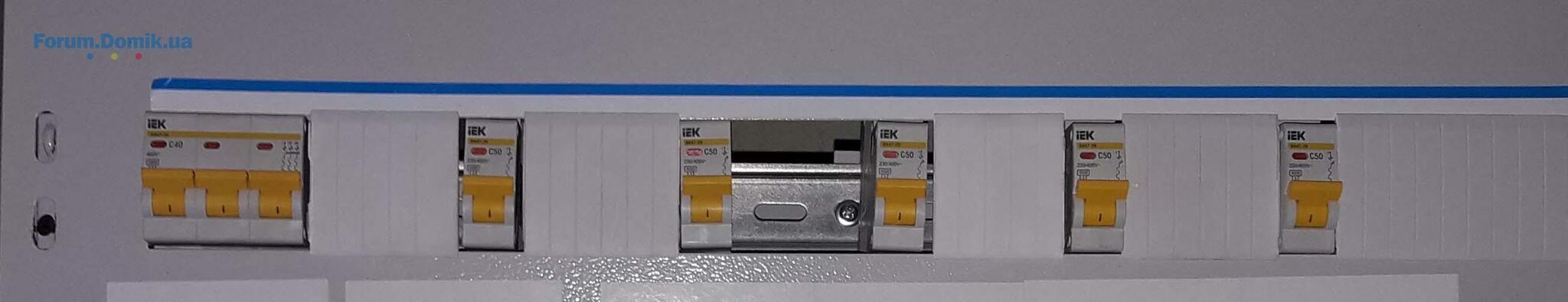

на двухкомнатную однофазное.
в квартиру заходит 3х10мм отдельными проводами в гофре.
фаза ноль земля отмечены маркером.
в квартире уже проложен 3х6мм на плиту
еще в квартирном щитке есть земля на ванную.
в этажном щите установлен автомат иек С50.
соответственно в квартирном надо С40 (или может B50) в общем как-то соблюсти селективность.
покупается автомат / что-то на ноль (шину/клеммник), электрику позвонить - он установит в квартирном и подключит.
фото щита прицепил -
штукатурка у меня не отваливается но на всех кирпичных стенах штукатурка в металл. сетке. непонятно что с ней делать. может на ней и держится -)

17 март 2019 18:23
Спасибо за фидбек. Значит на плиту тоже 1ф? У меня была иная информация. Так или иначе следует констатировать, что суммарную мощность таки урезали в 7ке.
При 3ф давали по 25А на каждую фазу, итого суммарно 75А при правильной нагрузке. Сейчас же в 7ке 50А, и то на вводный. В квартире или автомат С40 (урвать у себя же не лишних 10А) или ставить В50. УкрБуд решил на жильцах 7ки сэкономить в пользу 25этажей второго дома? Или как понимать такой ход. Изначально проект ЖК включал два дома по 17эт. После перепроектировании 2го дома они увеличили мощность подстанции во дворе?
Кстати, 7ка так же креативно подошла к «модернизации» фасада, до чего еще даже не додумались первые 6 секций. Отличились 1к квартиры 3, 7, 9 эт со двора. Особенно 3 и 9 этажи.
Что касается сетки. Она не во всех квартирах. После установки сами догадайтесь чего (именно в 7ке), некоторые стены в ряде квартир усиливали сеткой (в оригинале сетка должна была быть в кладке...), а потом штукатурили. Можете на этом форуме поискать фото. Общая рекомендация сетку не трогать....не зря же ее закрепили. Как показывает практика, жильцам всеравно. Была бы возможность они бы не только курятник построили на балкончике или снесли межбалконный блок который удерживает балконную плиту от падения на голову людям, а и космодром
Люди из разных социумов приехали с разными фантазиями и понятиями о допустимом. lisma1973
Ваша паника не уместна, вам дали 75А, радуйтесь

В 7-й секции если установить 40 ампер на двушку при одной фазе- ЭТОЖЕ ВСЕГО 8,8 КВТ
: А какой автомат говорит покупать электрик ??? МОЖЕТ в этажном щитке автомат на 63 ампера, а не на 50.
: А какой автомат говорит покупать электрик ??? МОЖЕТ в этажном щитке автомат на 63 ампера, а не на 50.nickynick
n
77
04 апреля 2016
18 март 2019 21:48
автомат на 50
и на кабель в 10 мм нельзя поставить автомат больше ( для 63 надо 16 мм).
автомат 40 в течение часа позволяет 9,95 квт.
за это время успеете что-то приготовить на всех 4 комфорках.
если мало - то ставить 50 (11 квт длительно или в течение часа 72,5А = почти 16квт ).
можно себя успокаивать тем что 220 все-таки безопаснее.

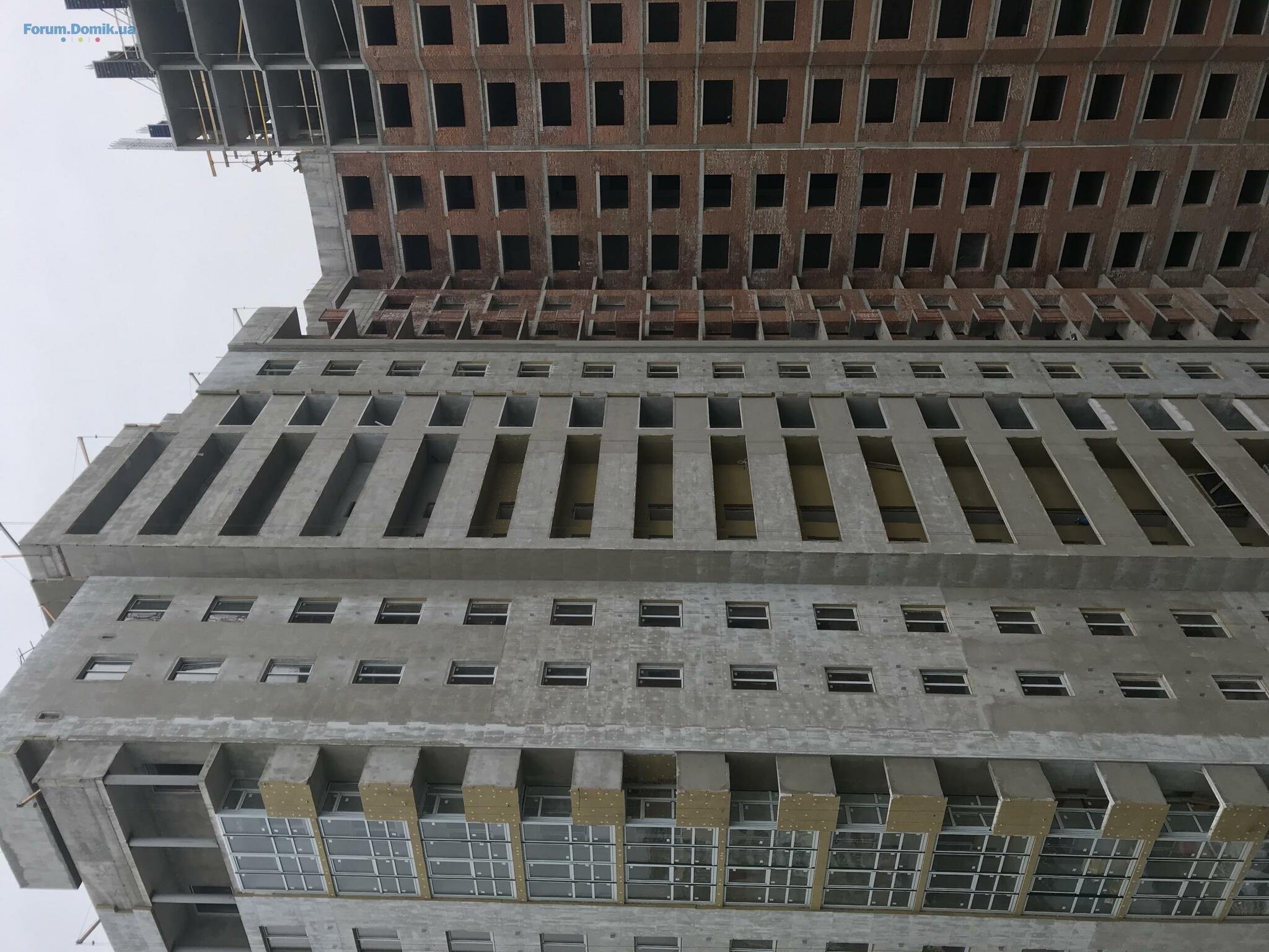

JeKichan
9
10 января 2018
25 март 2019 16:03
Соседи, здравствуйте!
я со 2ой секции, 10 этаж тип 1.1
прикладываю фото дома от 22.03.2019
