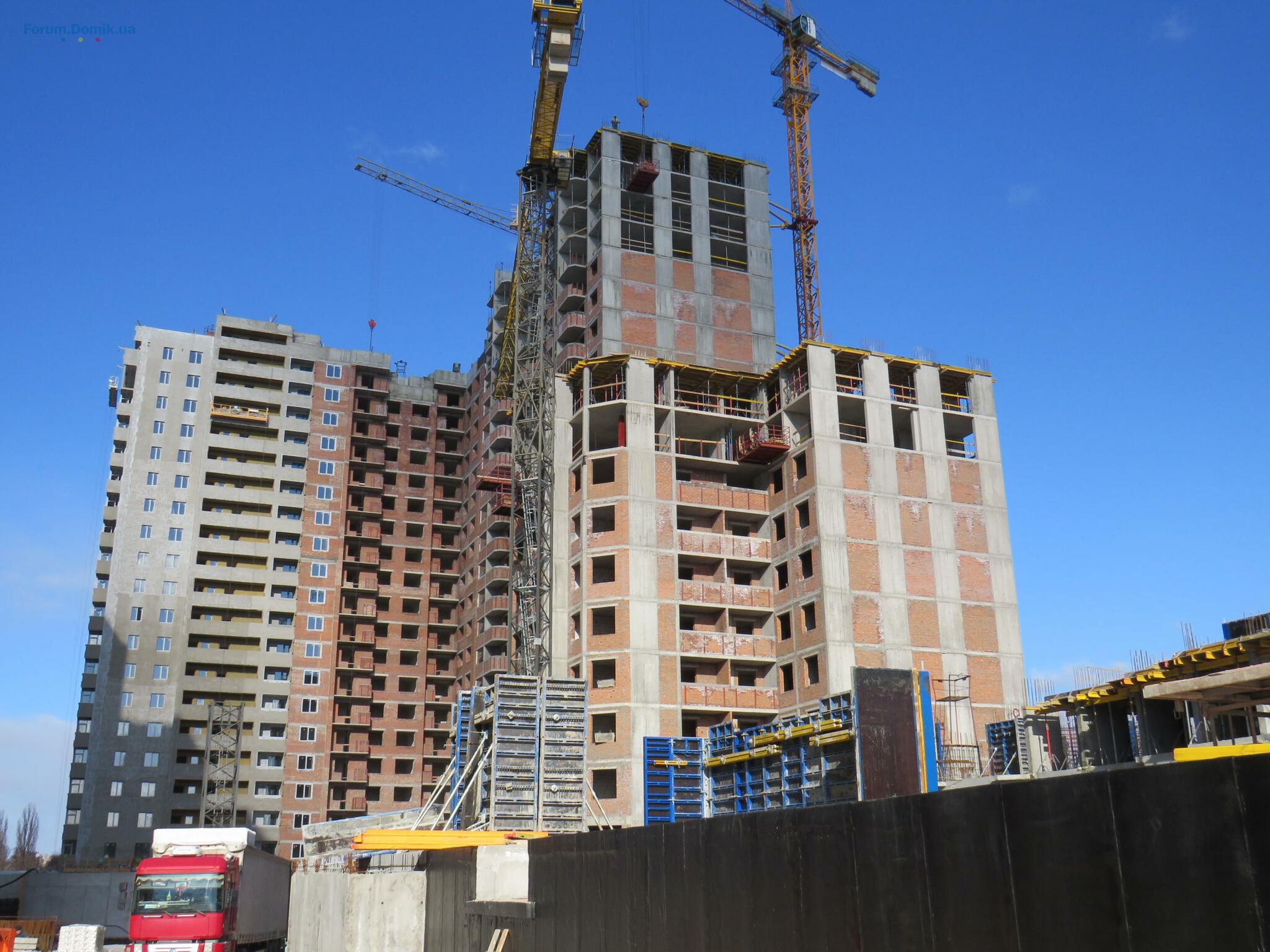

По "первой линии" домов вопросов нет (17 этажей). Укрбуд использовал этот факт в качестве маркетингового хода. Следующие очереди строятся с превышением высотности, предписанной детальным планом территории (максимально разрешено строить 17 этажей, 247 метров в Балтийской системе высот). Нулевая отметка в этом месте соответствует 179,3м БСВ. То есть, 25 этажей "не помещаются", что создает риски с вводом этих домов в эксплуатацию

Наскільки мені відомо, норма 17 пов хар для цегляних буд. Секції 3-7 - монолітні (макс саме 25 пов). Можна помітити, що секції 1-2 нижчі за 3-7. Саме через будівництво з цегли. У 1-2, як я розумію, 1-ий пов з суцільного моноліту, а на ньому стоїть 17 пов із цегли

1-2 секція цегляні і там 20 поверхів (там здається і 2-й поверх в тих секція саме монолітний, тому наче і продати його ніяк не можуть), а моноліт може бути і 33 поверхи (наприклад, Солар Сіті на Житомирській), питання не в технологічній спроможності, а саме чи не буде проблем з введенням в експлуатацію, наприклад, через невідповідність ДПТ?
