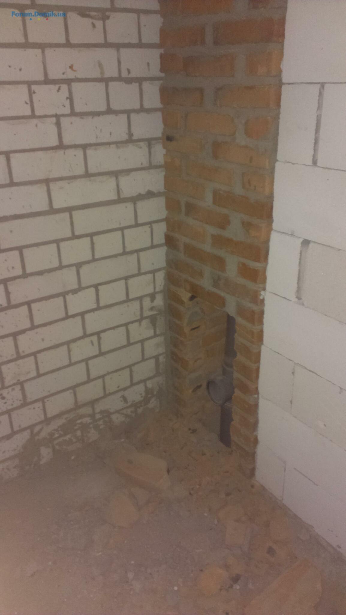

Площадь сейчас буду пересчитывать, пока из увиденного... Вода в санузел не выведена ни на первом ни на втором этажах, на втором этаже вообще замуровано то место, откуда на первом торчит труба для унитаза. Фото прилагаю) все остальное видно)

у вас хоть врезано колено для унитаза. а в первой секции прсото труба идет . самому нужно врезаться - при этом нужно разобрать часть кладки!!!!!!!!!!!!!!!!!!!!!!!!!!
