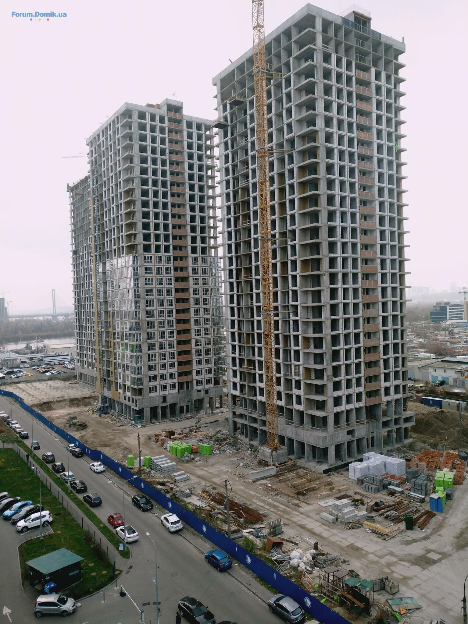

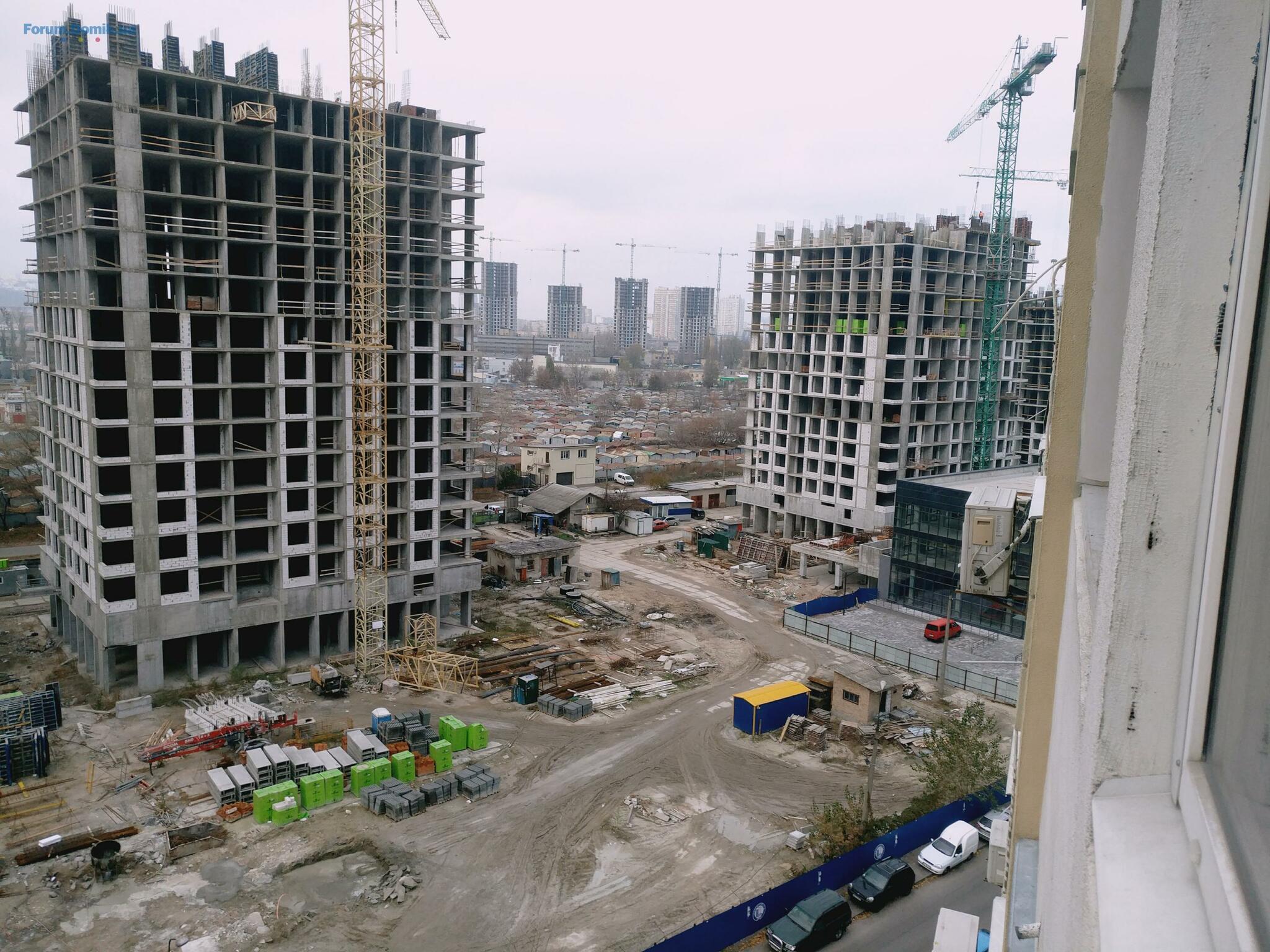

Вид на 1-й и 2-й дом с Днепровской набережной.

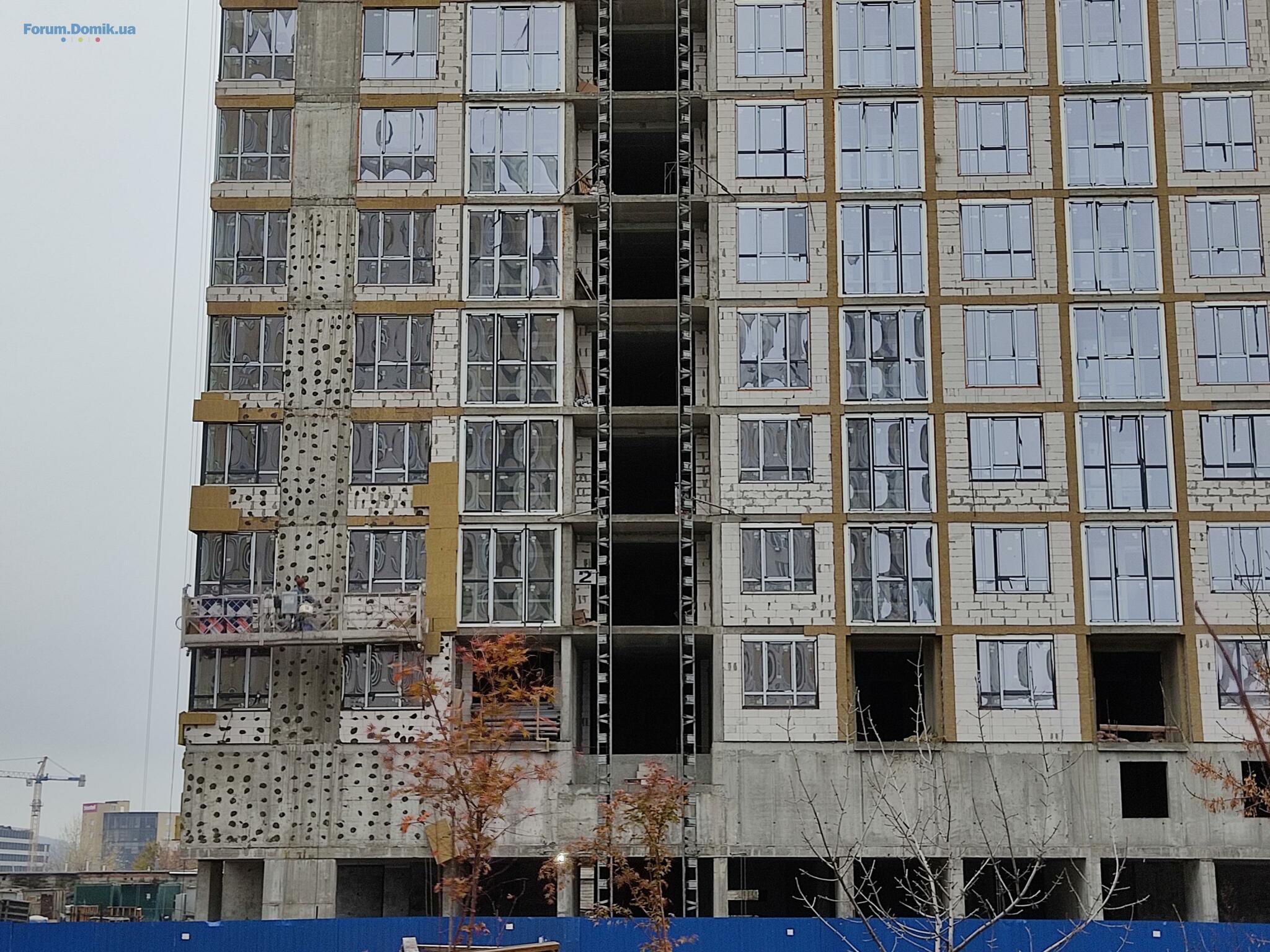

уже от двух людей слышу что во втором доме проблемы с остеклением... вроде как разгерметизация стеклопакетов произошла. Говорят что изнутри если смотреть, то ощущение что увеличительное стекло.
Есть ли подтверждение или опровержение этой информации?

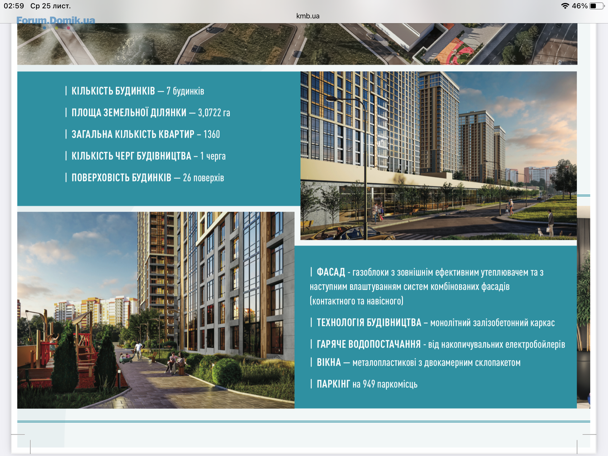

А никто не подскажет, что означает система комбинированных фасадов - контактного и навесного? Так значится в актуальной презентации Урловского на сайте КГС.
Навесные фасады - это вроде вентфасады, а контактные?

Провести утепление фасадов можно разными способами, но наибольшее распространение получили два из них – это контактный метод и использование навесных систем. Первый вариант подразумевает использование плит, сделанных из различного теплоизоляционного материала. Вы можете использовать изделия из минеральной ваты, пенопласта, экструдированного пенополистирола и так далее.
При контактном способе утепления теплоизолятор монтируется непосредственно на стену фасада. Для этого могут быть использованы либо различные клеевые массы, или крепежные элементы под названием «зонтик». Чаще всего применяют оба способа.
Такой способ считается самым простым и доступным по стоимости. Кроме этого, контактный метод утепления не создает практически никакой дополнительной нагрузки на несущие конструкции, ведь тут используются легкие материалы.
Более современным методом утеплить фасад недорого является использование навесных конструкций. В этом случае плиты теплоизоляционного материала крепятся на специальных приспособлениях. При этом, между стеной и слоем изоляции создается свободное воздушное пространство, в 2-5 сантиметра. Это позволяет создавать вентилируемые фасады, что значительно увеличивает срок службы всего здания.
У метода утепления с использованием навесных конструкций есть свои преимущества, по сравнению с контактным способом. А именно:
- сами работы можно проводить в любое время года;
- нет необходимости подготавливать основание. Стенки дома можно покрывать теплоизоляционным слоем в том состоянии, в котором они находятся;
- эффективность изоляции существенно выше, чем в случае контактного метода. Такой эффект получается из-за воздушной прослойки между стеной и теплоизоляционным материалом;
- гарантированный срок службы (при соблюдении всех правил монтажа) составляет порядка 30 лет, но чаще всего гораздо дольше.
При контактном способе чаще всего поверх наносят слой штукатурки, который играет как декоративную, так и защитную функцию. Но можно использовать и другие материалы.
Если вы воспользуетесь методом с использованием навесных конструкций, то можно приобрести панели с уже готовым отделочным слоем.

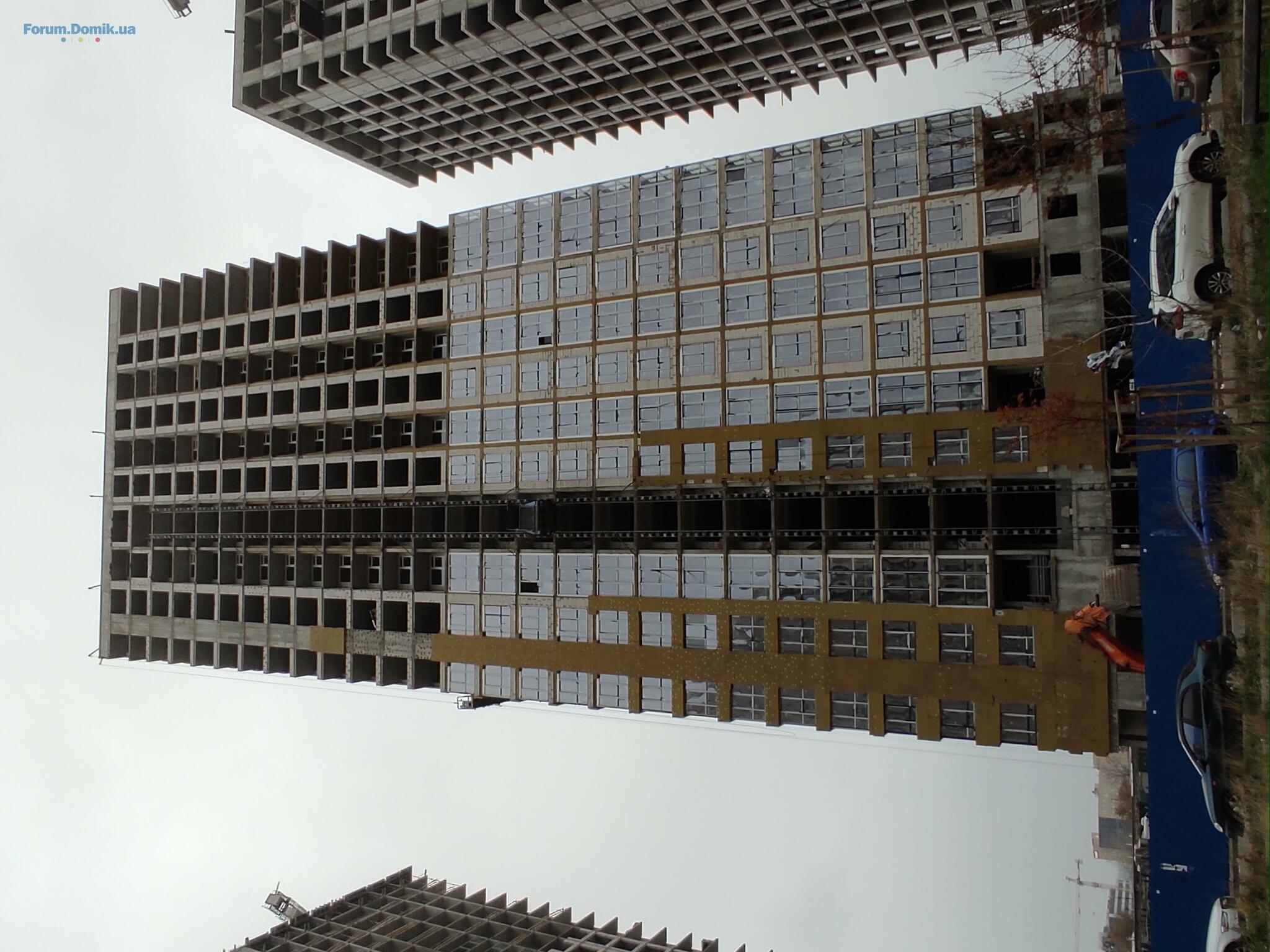

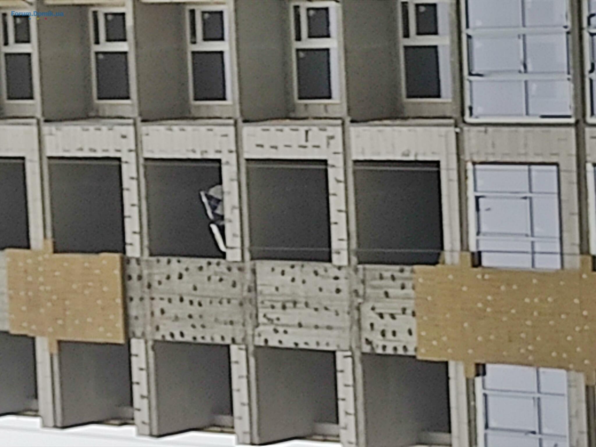

В прошлую субботу обвалилась часть утепления. Это по какой технологии так утепляют?

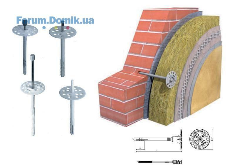

Правильно крепить изоляцию на клей и дюбель-зонтик.
Типа такого:
Если крепить только на клей, может когда-то сорвать ветром.
Типа такого:

На Урл, 23-В якраз технагляд "провтикав" і одна стіна була утеплена пінопластом просто на ляпухи. А має бути обов'язково дюбелювання!
І от через рік утеплення із штукатуркою відійшло від стіни на рівні 7 поверху. Видуло добряче так.
Довго і нудно все це тривало, але вдалось по гарантії домогтись від забудовника усунути цю проблему. А могло і упасти на голову людям(
Отакий власний досвід.

На счёт видео, обратите внимание на белый цвет - это пенопласт, а не минеральная вата.
И обратите внимание на то, что осталось на стене - как раз места крепления остались со стеной, разлетелся сам пенопласт. Скорее всего, что просто использовался не качественный пенопласт, вероятно из тех, в которые телевизоры заворачивают перед продажей. Плюс местный климат - до 10 циклов заморозки-разморозки за год, тоже своё дало.

Вент фасад не только на панельных домах! Весь бизнес класс построен "монолит + кирпич +вент. фасад"
Яркий пример такого ЖК по соседству - это Ривер Стоун.
Но в Урловском не будет никакого вент фасада! Потому, что для вент фасада еще до утепления ватой в стены монтируются крепления для этого самого фасада.
Кому интересно, зайдите на ЛУН и посмотрите этапы строительства того же Ривер Стоуна. Я даже скрин сделала. Кто-то видел такие крепления на стенах Урловского? Куда они этот вент фасад приклеят? Сверху на вату? - которая и так отваливается))
Даже под относительно не дорогие корзины для кондиционеров, и то креплений нет. Что говорить о вент фасаде, который ощутимо дороже штукатурки!
