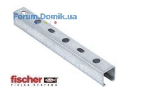

Конечно же рассматривал мультисплит, но для однокомнатной квартиры стартовая цена в 30+ тыс. грн за мультисплит на два внутренних блока не выглядит сильно привлекательной )

А может получиться удлиннить существующую решетку дополнительными рельсами и на него 2 кондиционера повесить?! по нагрузке я думаю выдержит.

С технической точки зрения наружные блоки таким образом размещать нельзя.

Дійсно, саме можливість встановлення додаткових кронштейнів і зовнішніх блоків кондиціонеру у інших місцях фасаду й малося на увазі як дружні відносини між забудовником та мешканцями, оскільки йде порушення зовнішнього вигляду фасаду будинку. Однак зараз це не має значення, оскільки, ще раз зазначу, що забудовник і ЖЕК налаштовані на конструктив й покращення побуту мешканців у будь-якому випадку.
Щодо матеріалу кронштейну – звісно, навряд туди добавляють дорогоцінні або рідкоземельні метали
. Але зазначу, що кронштейн виготовляється з нержавіючого сплаву. Щодо ціни на кронштейн і вартість встановлення, з’ясую і надам Вам відповідь. Заздалегідь попереджу, що скоріше за все відповідь по цих питаннях зможу надати не раніше вівторка-середи наступного тижня, дякую за розуміння.
Щодо ідеї встановлювати два блоки один за одним - також не радив би, бо у такому випадку обидва зовнішні блоки не будуть належним чином охолоджуватись й компресор кондиціонеру просто дуже швидко "згорить" (у кожному з них).
Можливо зовнішнім блокам буде місце для розміщення на одному кронштейні поруч (один лівівіше, а другий правіше)? Блоки у сучасних моделях роблять все менше й менше.

Цитата "Malid":Конечно же рассматривал мультисплит, но для однокомнатной квартиры стартовая цена в 30+ тыс. грн за мультисплит на два внутренних блока не выглядит сильно привлекательной )
Я рассматривал варианты мульти или сплит и вот что у меня вышло при условии установки мультисплит системы от Дайкин (один из дорогих брендов и выбирал привлекательный дизайн).
Так вот стоимость мултисплита вышла 1518 евро (один наружный и два внутренних) средняя цена 759 евро.
Стоимость спитсистемы тоже от Дайкин 590 евро.
Разница 10800 гривен.
В итоге если вы установите дополнительную решётку на фасаде вы выиграете 2000 гривен и потратите кучу времени на договоренности, выполнение работ и т.д.
В моем случае я выбрал кондиционеры не низкого ценового плана, если смотреть на мультисплит системы LG или Medea вы останетесь в выигрыше!
Также представитель Альтис вам предложил очень хорошее решение установить 2-а кондиционера в ряд, для этого надо кутить две монтажные шины "п" образные (оцинкованные) с готовыми монтажными отверстиями и прикрутить их к кронштейнам на доме, а к ним уже свои кондиционеры (тикие шины используют для монтажа вентиляции).
Вариант монтажной шины вы можете увидеть на фото.
Монтажная шина систем вентиляции
