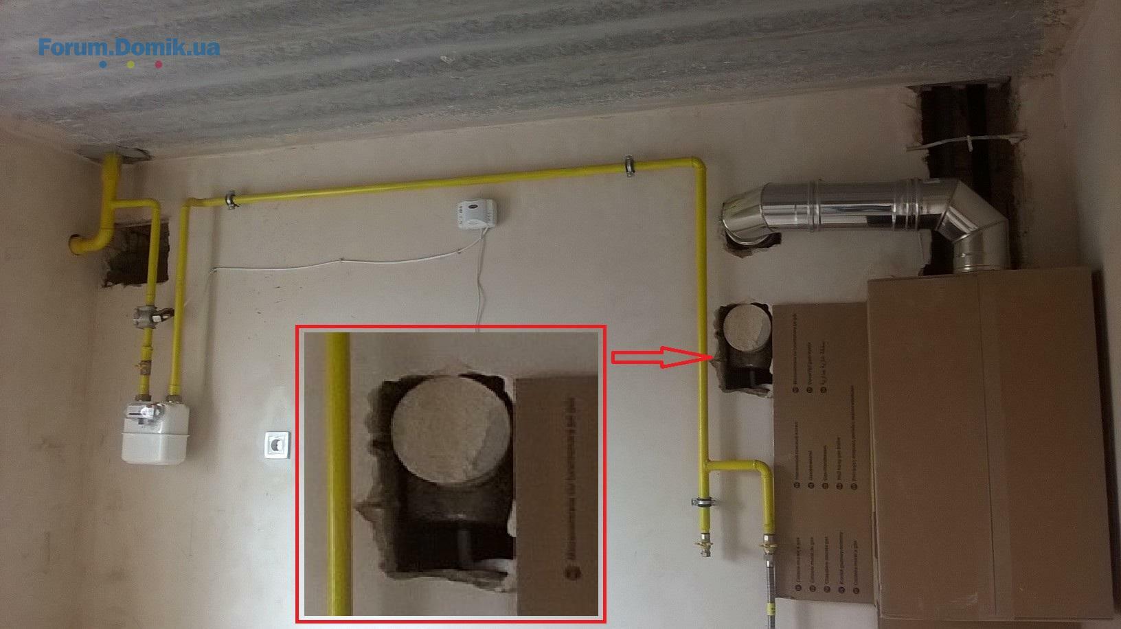

Вітаю всіх! Я ваш новий сусід з 5-го будинку
Є питання по кухні. Поруч з котлом в стіні якась незрозуміла штука (на фото в червоному квадраті), що це?
І що це зверху за прилад з проводом, який підключається до газової труби?

1) Это газовые вентканалы с гильзой для работы котла.
2) Это Сигнализация газа. Она включается просто в розетку, и в случае утечки газа- орёт.

Цитата "k_mari":1) Это газовые вентканалы с гильзой для работы котла.
Дякую, Маріна!
Я так зрозумів, що через те, що в мене перший поверх, то гильза знизу заглушена і цей отвір в стіні я можу закривати?

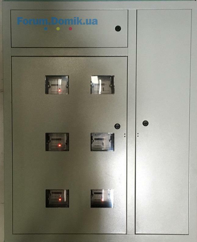

І ще одне питання - як знайти свій лічильник?
Это в красном квадратике ревизия со съемным лючком для прочистки вентканала. Заделывать его не нужно, однажды может пригодится.Внутри находится лейка со шлангом для отвода конденсата в вашем случае в канализацию.
samsgal
s
38
04 августа 2018
04 авг 2018 11:10
Те, що доступ до нього треба залишити, я зрозумів.
За трубочку дякую, тепер знаю навіщо вона там ))

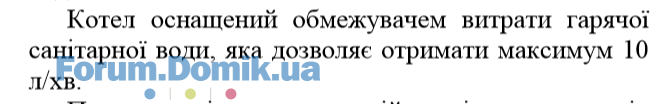

Як діє це обмежування? Котел видає 10л гарячої води і вимикається?
А якщо ще треба?
А якщо ще треба?

Цитата "samsgal":Як діє це обмежування? Котел видає 10л гарячої води і вимикається?
А якщо ще треба?
Не выключается, просто температура на выходе падает, а вообще стандартная труба это 25 мм,то есть примерно при стандартном давлении 20 литров в минуту. Итого имеем 10 литров кипятка (90 С), это примерно и есть 20 (60 С) литров горячей воды.Вывод, больше вам и не нужно.
Советую также на входном вентиле немного убавить давление, меньше шанса на то что то случится с новой фурнитурой.

Цитата "swatlands":Итого имеем 10 литров кипятка (90 С), это примерно и есть 20 (60 С) литров горячей воды.Вывод, больше вам и не нужно.
Ясно, дякую.
Але що робити, якщо гарячої води треба більше?

Цитата "volovik234":Добрый день, вы путаете понятие расхода и объема.
Напевно.
Ванну я зможу з цим котлом наповнити теплою водою? Це, я думаю, літрів 200.
gorlum
140
30 мая 2016
06 авг 2018 13:46
если есть бабло то и 3 ванны, и при его скачках температуры - то и практически кипятком.Просто у этого котла очень маленький буфер( не помню что ли 4 литра) а нафигачить ванну с температурой 70 градусов он сможет - он так батареи греет.

Цитата "samsgal":
Зрозумів, і Вам дякую.
Думаю стоит вам посоветовать вместо котла поставить в санузел бойлер, так как отзывы об этих котлах не самые лучшие. А еще лучше комби систему, оба вместе. На бойлере советуют поставить что то типа бесперебойника с усиленной батареей, тогда при отключении света не останьтесь без отопления. А если будет бойлер то советуют поставить реле времени что будет включать его на нагрев с 23 до 7 утра. Конечно нужен будет двухзональный счетчик.Тогда и стиралку будет лучше включать отложенным таймером в это же время. В итоге неплохая экономия на выходе.Советы не мои, это из этого форума.
gorlum
140
30 мая 2016
07 авг 2018 05:41
Немножечко не то....Бойлер нужен для того, чтобы температура воды не скакала от 20 до 50 градусов (хорошо помогает и вход подключается к горячей воде ), бесперебойник нужен на котел - очень уж вещь хрупкая. при отключении и скачках электроэнергии. Котел в час жрет примерно 80 ватт (насос)-это примерно 7 амперный аккумулятор...дальше холод и мрак. Двухзональный счетчик в Гранд Вилласе не нужен - здесь один тариф. Может быть поможет генератор, но соседи наверняка окажутся противными людьми и не оценят вашей идеи, хотя все может быть.
