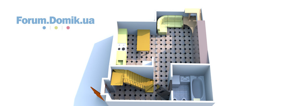

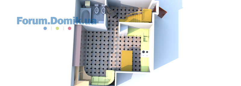

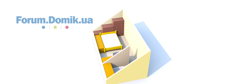

Цитата "Ochernish":Всім привіт! Шановні майбутні сусіди, підкажіть, будь ласка, хто і як буде облаштовувати або вже облаштував свою мансандру. Особливо цікаво як робити перекриття між першим і другим рівнем, до кого можна звернутися, яка приблизна вартість? буду вдячний за допомогу. =))
Я хочу вообще убрать все стены кроме санузла. Плюс попробовать пошаманить с кухней, отказаться от газовой плиты в пользу электрической. Будет более понятно, когда увижу как там заведена газовая труба и установлен котел.
Я планирую половину квартиры перекрыть (но стен/дверей сверху ставить не хочу). Думаю, этим займутся те же люди, которые и остальной ремонт в квартире делать будет. А вот сколько это стоит - даже боюсь узнавать, потому что цены постоянно растут..

Цитата:Всім привіт! Шановні майбутні сусіди, підкажіть, будь ласка, хто і як буде облаштовувати або вже облаштував свою мансандру. Особливо цікаво як робити перекриття між першим і другим рівнем, до кого можна звернутися, яка приблизна вартість? буду вдячний за допомогу. =))
Приятно познакомиться, мы недавно инвестировали в Чубинского 12.
Если говорить о мансардах - для перекрытий второго яруса о бетоне мне пока что кажется, что о бетоне нет смысла и говорить - вес, сроки, бюджет не в пользу бетона, деревянные перекрытия - очень экологичный и относительно дешевый в реализации формат. Вопрос в поиске качественных подрядчиков :) Так что предлагаю делиться контактами, - это вопрос к владельцам мансард в уже сданных домах.
Также есть вопрос к представителю застройщика - какой материал для утепления применяется в крыше мансарды - минвата или ...? Есть ли возможность оплатить утепление альтернативным материалом - например полистироловым пенопластом?
По поводу визуальных идей оформления - мне очень нравятся вот такие штуки как на фото в приложении.Давайте обмениваться вдохновляющими идеями красивых и актуальных дизов :)
Вы уже определились с материалом перекрытия?

Дякую всім за швидку реакцію).
Перекриття однозначно тільки дерево. Були у сусіда, бачили бетонне, дуже погано.. нам не сподобалось...
До речі, дерев'яні балки ще можуть служити декором стелі першого рівня).
Утеплення даху робиться мінватою, наскільки я пам'ятаю.
Щодо сходів, то нам всі рекомендують тип "гусячий крок", вони дуже мало місця займають і виглядають цікаво).
З приводу планування, то ми залишаємо ванну і перегородку між коридором і кухнею.
Електроплитку ми теж хотіли, але потужність електроенергії, що виділяється на 1 квартиру, не дозволяє цього зробити... Доречі, подивіться на нові тарифи на ел.енергію, що будуть збільшуватися до 1.6 грн. =))
І так, хто там вже робив перекриття? АУУУУ?!!
Можно на ты, я молодой :)
Дерево конечно. Оно легкое, прочное, теплое, доступное, простое и быстрое в работе. И потом можно все переделать, если надоест )
А почему с электроплитой проблемы? Сколько ей требуется и сколько на квартиру выделяется? Я в таких вопросах плаваю... )
Электричество дорожает, знаю. Но газ еще сильней дорожает )
Утепляют кровлю минватой. Но я планирую при ремонте добавить туда еще минваты от себя - для лучшей звуко/теплоизоляции. Ну и зашить сверху деревом или гипсокартоном (если дерево слишком дорого будет).
А кто-то просил вносить изменения в расположение стен на этапе строительства? Потому что к нашим мансардам потихоньку подбираются ) Я думал попросить не ставить стены (кроме санузла), но газовщики при приеме могут возмущаться. Кто знает-сколько стоит пооом стены демонтировать? )
